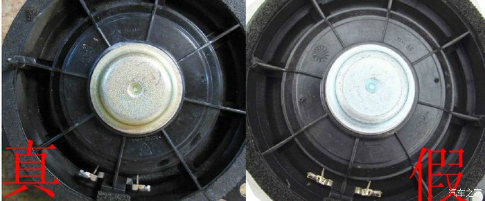

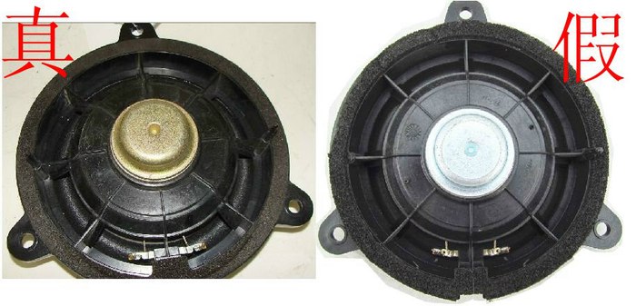

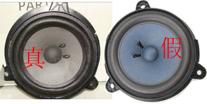

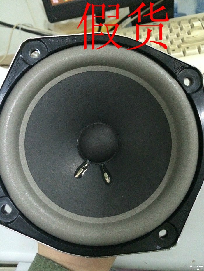

     喇叭造假主要有两种方式:1、完全山寨  2、翻新,即磁体是真品,换音圈、振盆

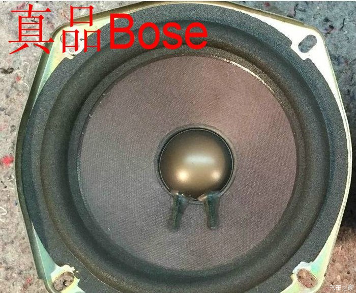

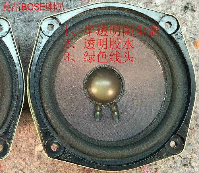

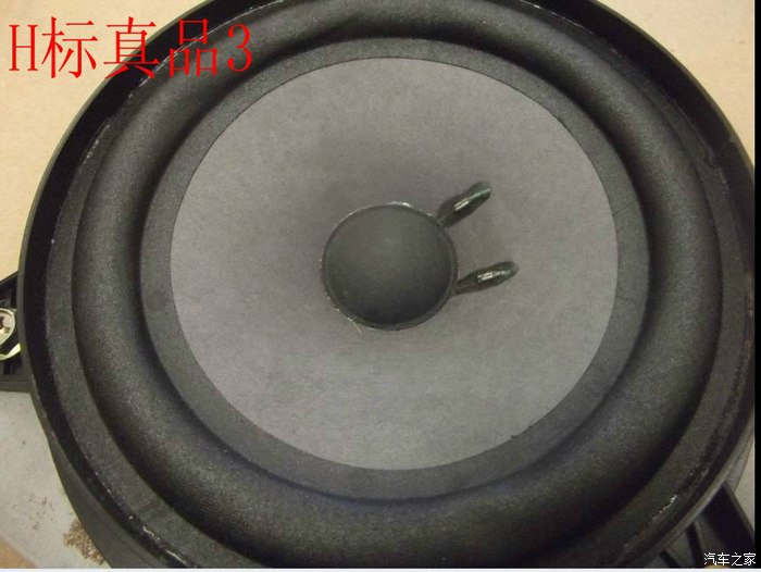

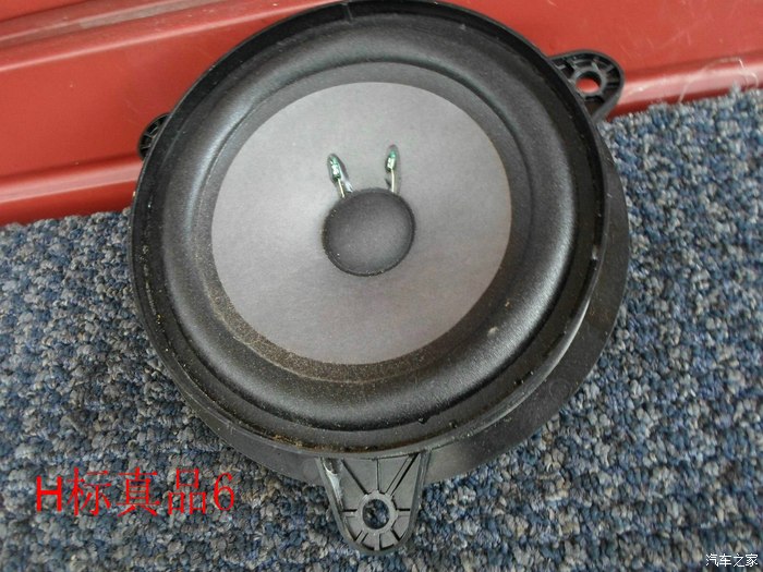

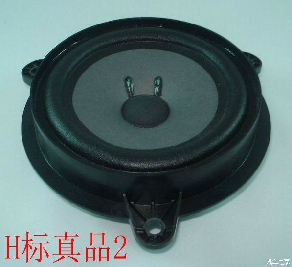

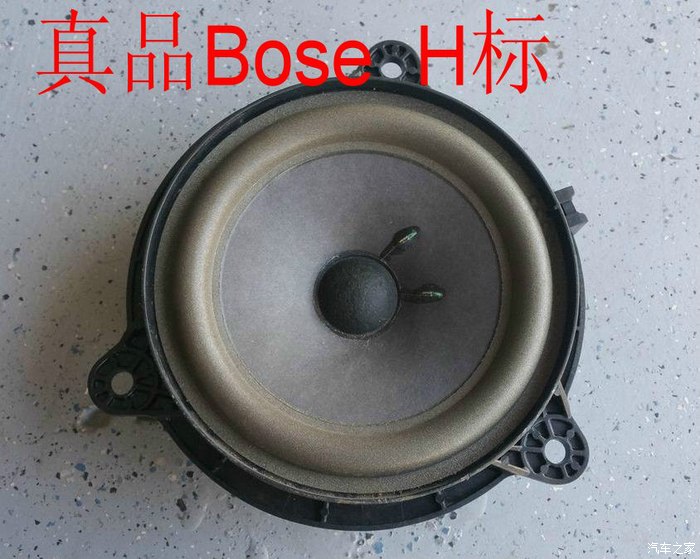

     下面我们来看看墨西哥产的真品BOSE喇叭是怎样的?

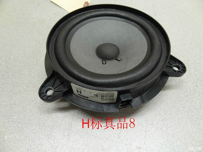

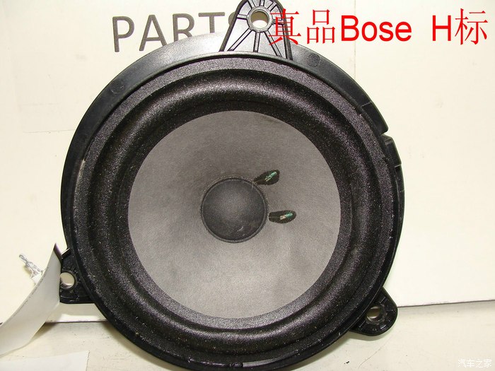

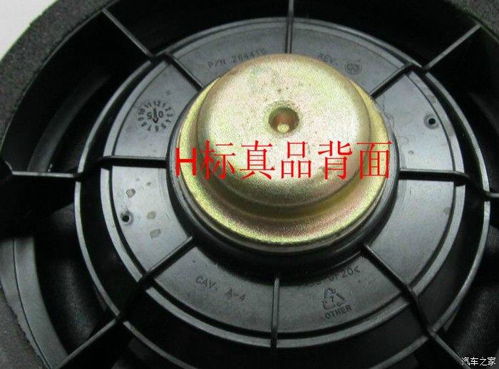

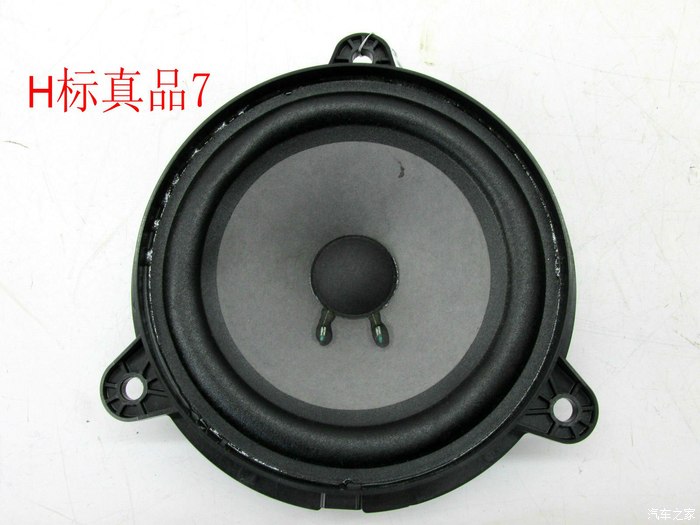

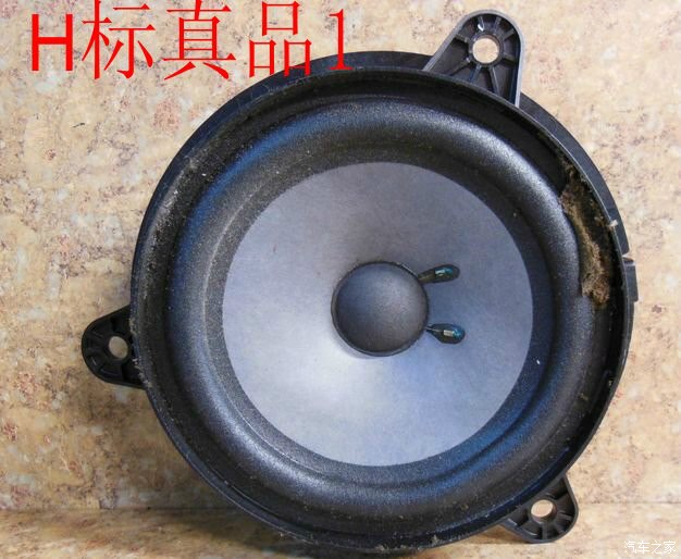

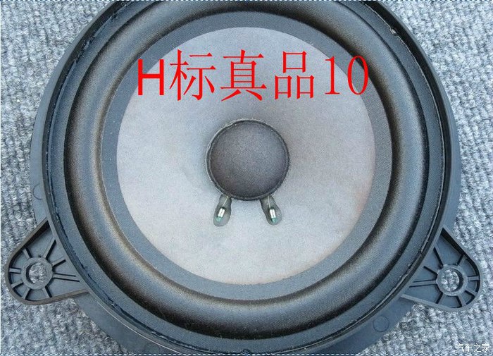

一:BOSE 6.5寸 H标汽车喇叭

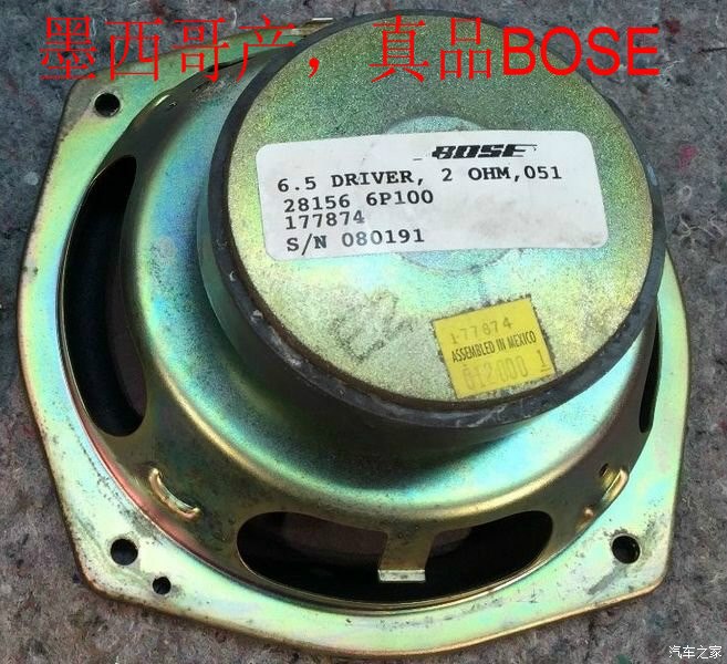

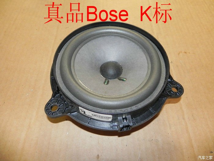

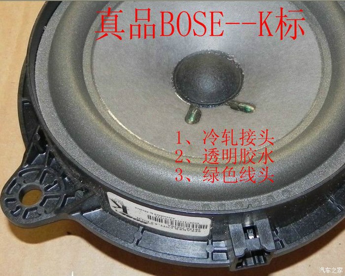

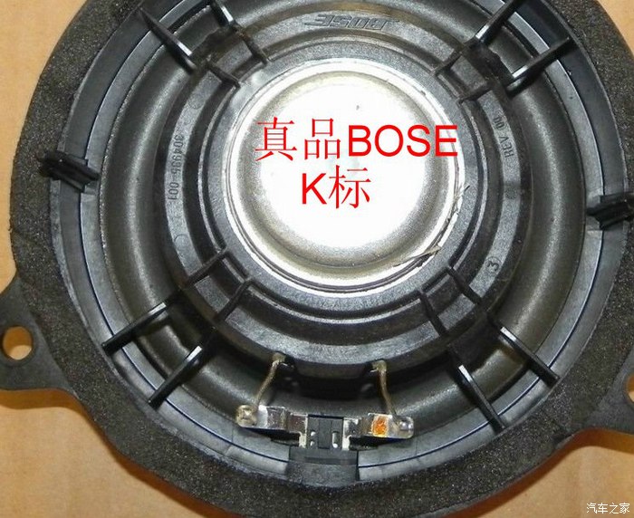

二:BOSE 6.5寸 K标汽车喇叭

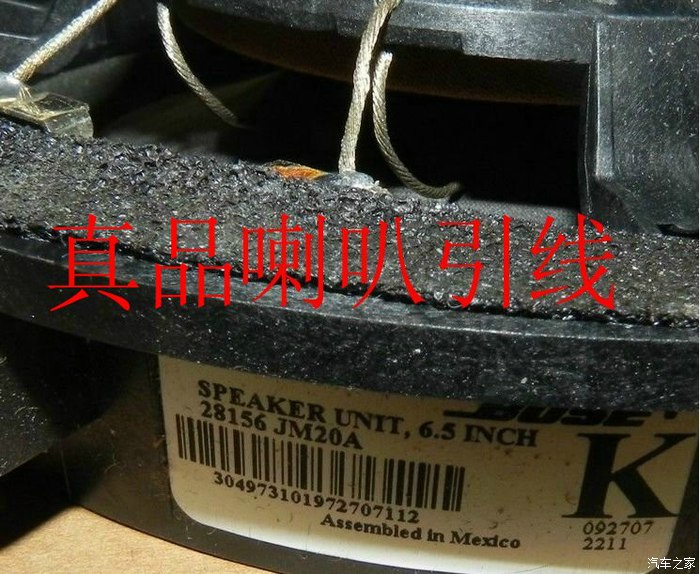

产地:墨西哥,K标。

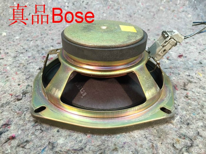

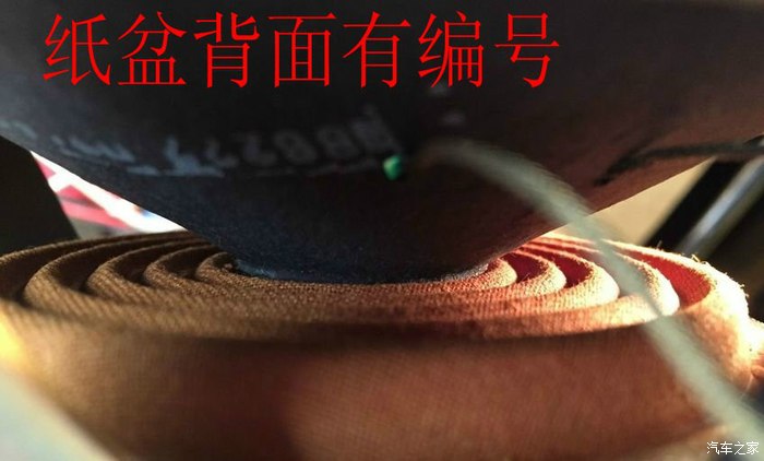

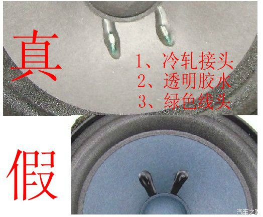

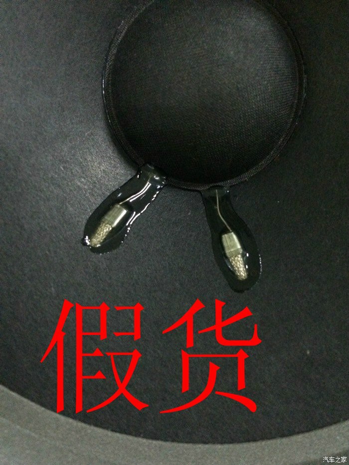

注意看喇叭引线的颜色,如果是裸铜线的一定是假

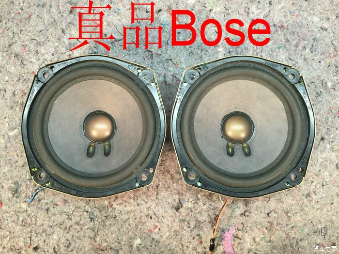

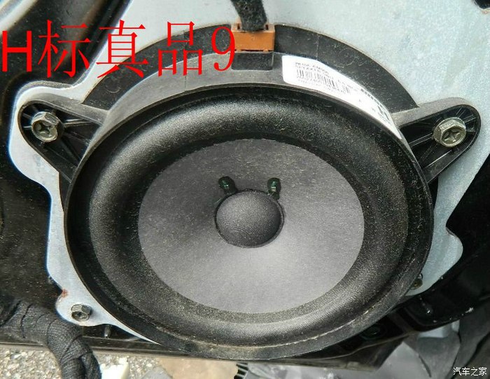

三:BOSE 6.5寸大磁版汽车喇叭
穿过纸盆的那截线也是绿色的
四:只要认准以上真品的特点,就不难辨别BOSE喇叭的真伪!!仅限于墨西哥产H标、K标、大磁版。
    那为什么看到买家评论大都比较好呢?:这些高仿品的生产厂家也有一定的技术,再加上模仿了BOSE的结构、磁路,有了好的底子,所以音质也不是很差,还有,卖家承诺“好评返现30元”!!哈哈
    高仿货始终没法跟原装比。也可能是那些车主他们原车上的喇叭太垃圾了。

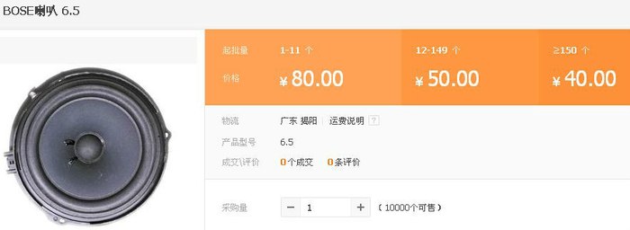

    看好了,BOSE喇叭批发才40元一个啊!!!揭阳货!!
   BOSE喇叭哪家强?中国广东找揭阳!
