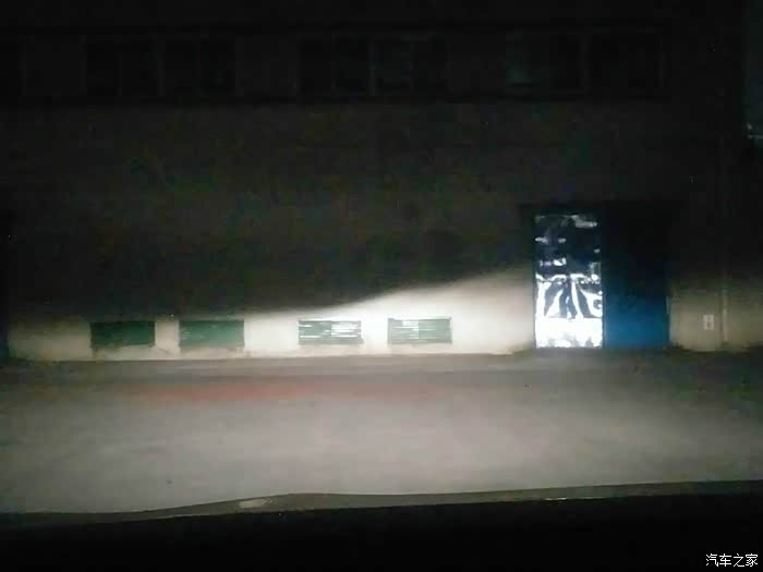

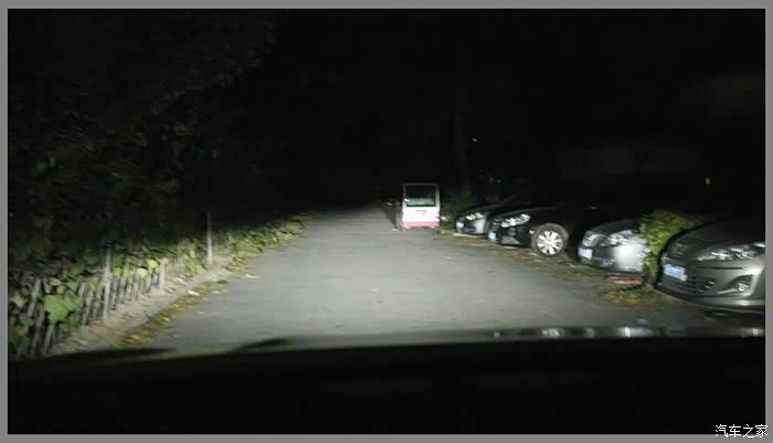

此图是雨木可把大灯高度调节(驾驶舱内)调在0位,把发动机舱内的调节螺丝逆时针方向旋2圈(调高)后,开灯照射路面,个人感觉比原车好很多,如图近光

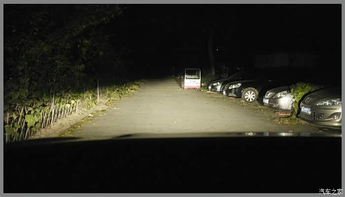

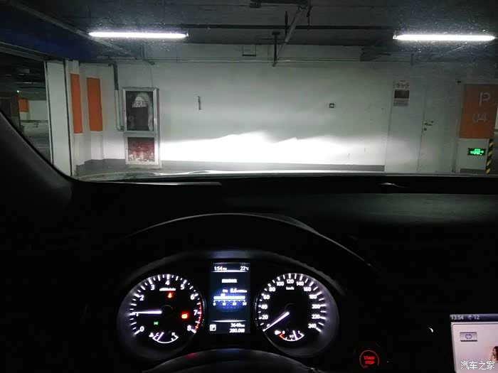

这是原车近光灯,车内驾驶员位置拍摄;
更换一对飞利浦银战士H11灯泡,车外拍摄
literr大神原话(详细可点击原帖):
1、觉得比原车灯光,照明区域变化不大,就是说,原车近光照40米,这个飞利浦银战士灯泡还是照40米,但是所照区域,原来的暗,现在亮了一些;
2、另外一个感觉是原车发黄,这个灯泡更白一些。

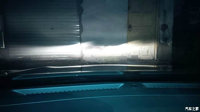

这样看起来光有点散
这个是效果图,色温的提高让眼睛感觉亮了,不知道实际效果怎么样

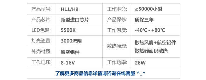

最后来来说说第二个方案,直接换LED其实,我知道换LED是一定要换透镜的,而且反光碗也是特制的,普通换个LED效果完全是跟原装是不可比的,也一定是有散光的,不过有些车友换了LED,出来的效果也是不错的现在来说说。
首先是马六之家大神换的环榕山LED,帖子:更换LED灯泡的车友注意了!!!35楼更新路试效果!!
原帖链接:http://club.autohome.com.cn/bbs/thread-c-656-48571405-1.html

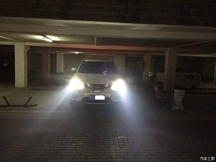

色温是5500的~感觉有点高,不知道大雾天穿透力怎么样,一对的价格是600

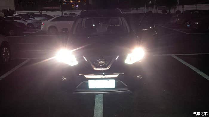

效果图是在原帖的35楼,静态正面效果。马六之家大神原话“今晚路试结果很满意,比昨晚调整之前光线均匀多了,而且对面车没有一个闪远光提示的,说明不存在散光影响对面视线问题,另外这里要说明我是把车里调整高度的开关调整到最低档了。”

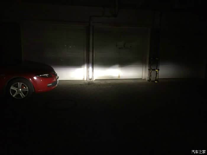

单纯的近光效果
感觉切线还是挺明显的,虽然不是纯平,而且切线上面有一点点散光,不知道如果人站着看灯的话会不会刺眼

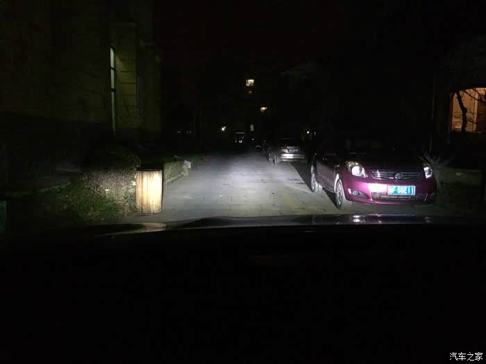

近光路面图
