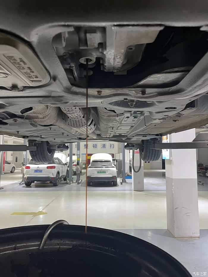

变速箱油更换其实并不复杂,师傅操作娴熟,很快就把变速箱里面的旧油放出来了:
开始放油,跑了六万公里,放出来的油看着也不是特别脏,不过有的网友说,如果特别黑那就有问题了

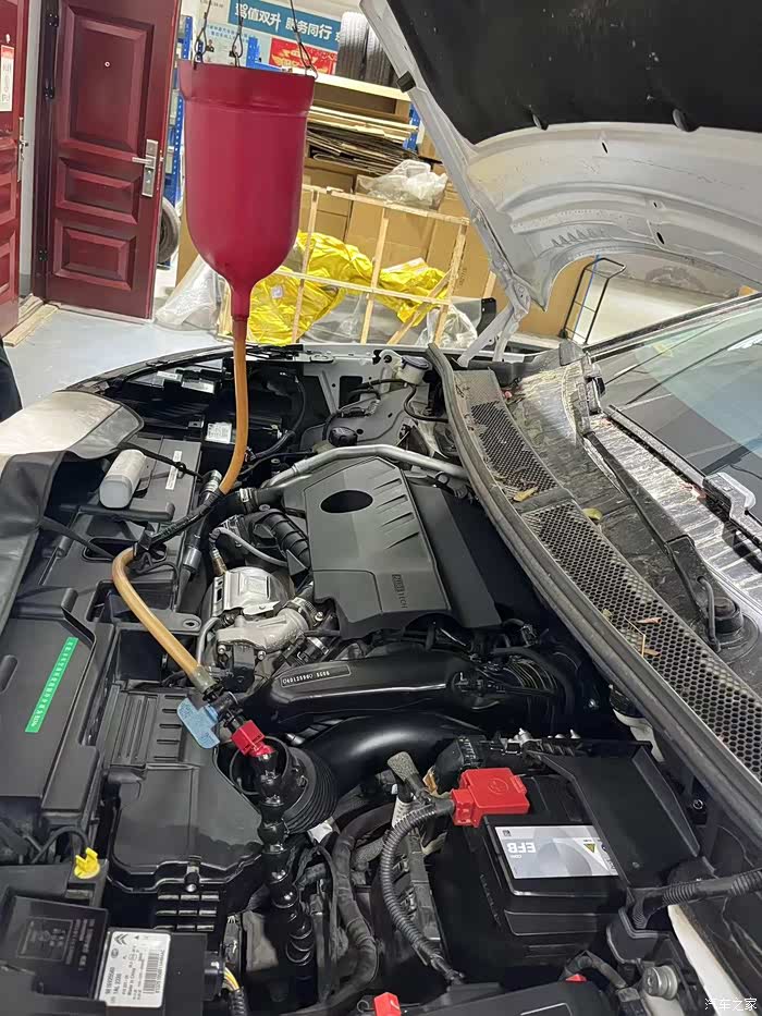

旧油很快就放干净了,师傅把放油孔螺丝重新拧上,开始往变速箱里添加新油:
师傅就是通过这个添加新油的,四升全部加进去了
把4升新油全部倒进去后,师傅启动车辆让发动机怠速运行,大概十分钟后重新把底部放油孔的溢流排放螺丝取下,开始排放多余的油,等到溢流孔的油开始断断续续滴的时候,拧紧螺丝。至此,变速箱油重力更换全部完成。
