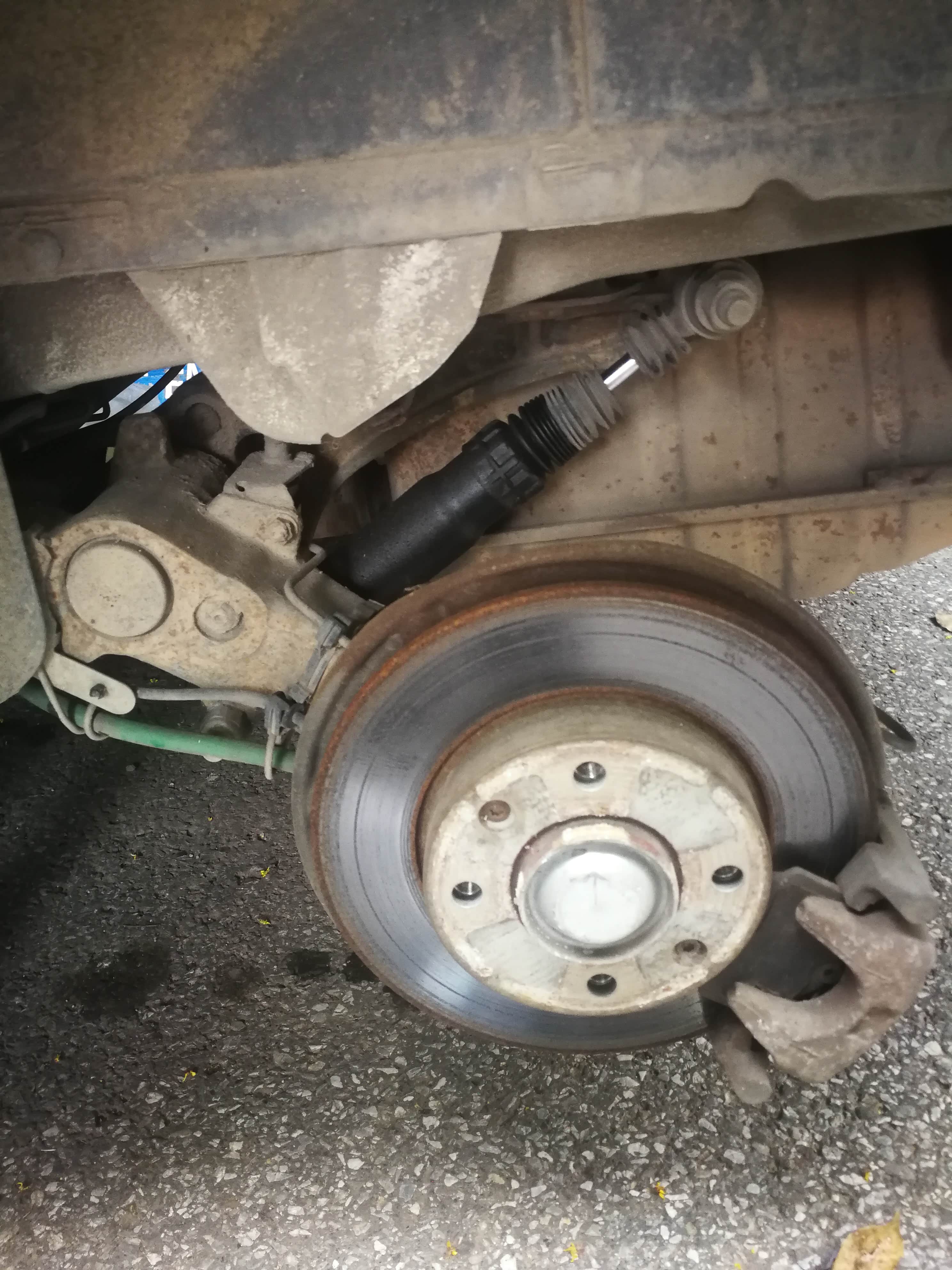

用砖头把前轮塞住,防止溜车,松开手刹,用千斤顶和马凳把车撑起来。
拆下后轮

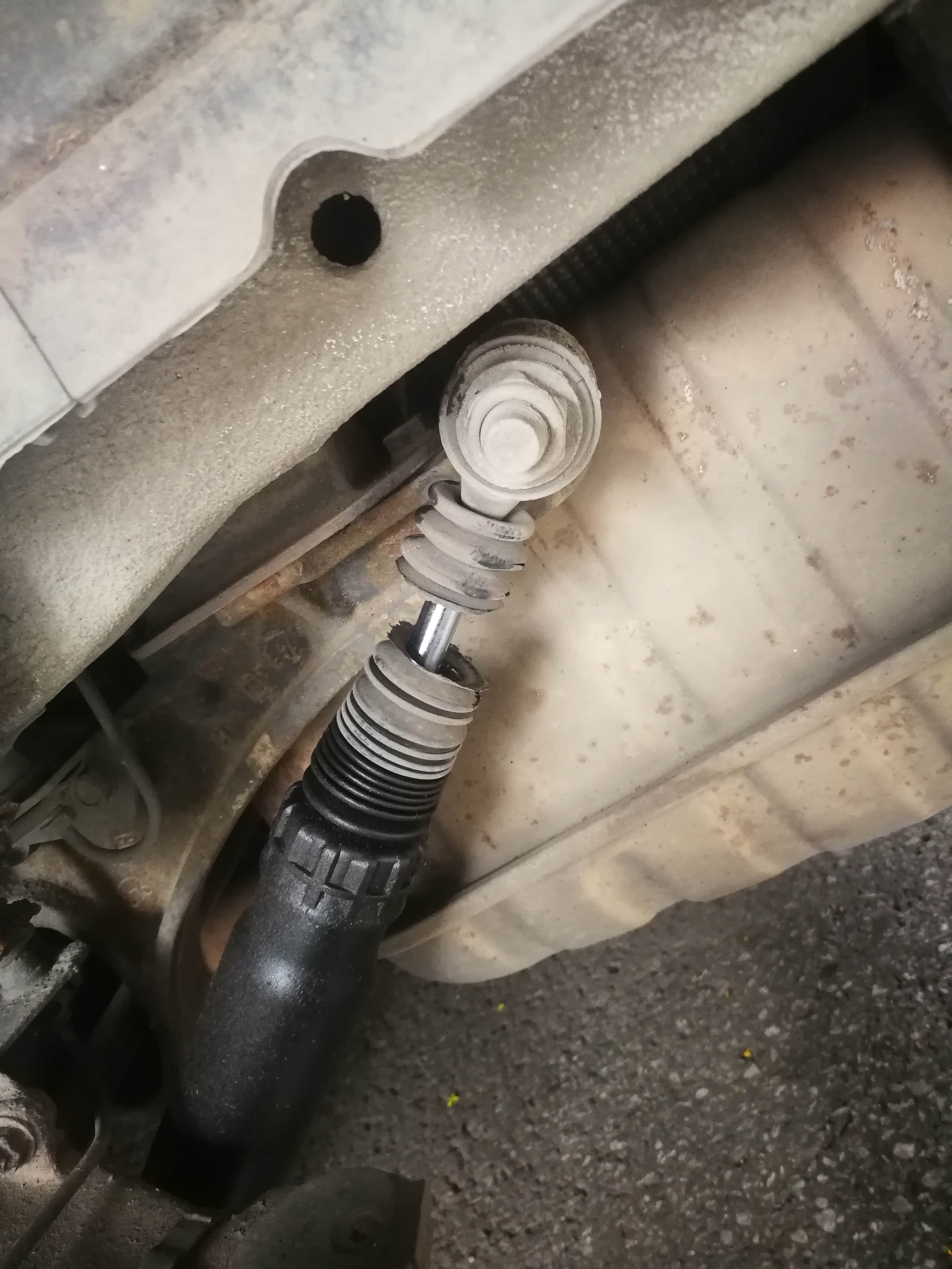

减震器防尘套都断开了。

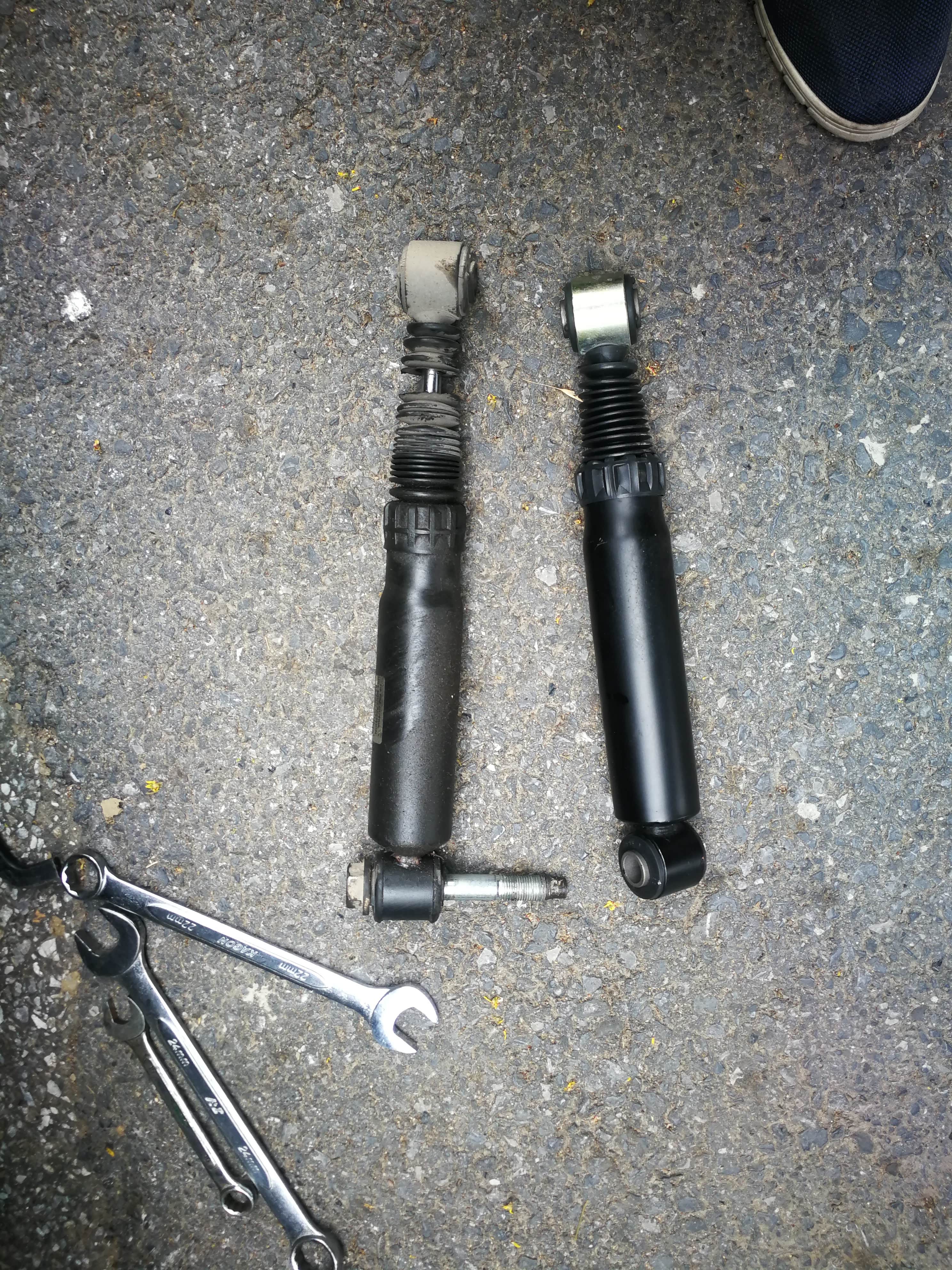

新旧减震器对比一下,扳手是24的梅花带加长杆。

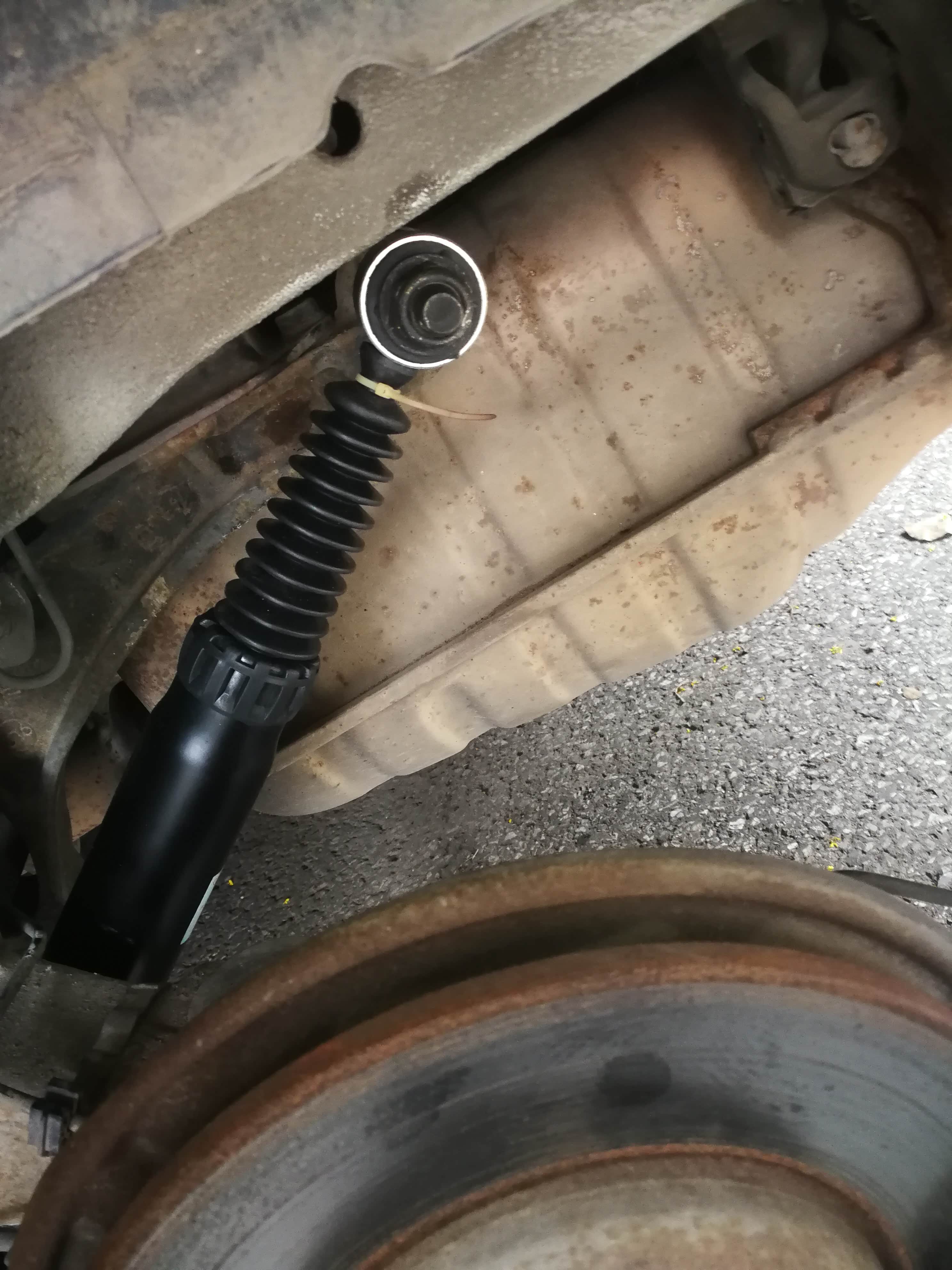

      拆减震器时要注意,先把上下固定螺丝松开,用千斤顶把刹车盘稍微顶起,使减震器呈松弛状态,才能轻松的拿下来。
       同样的方法,安装新减震器,拧紧上下螺丝,注意的是上面的固定螺丝需要管子钳配合拧紧(因螺杆另一头无法固定)。
