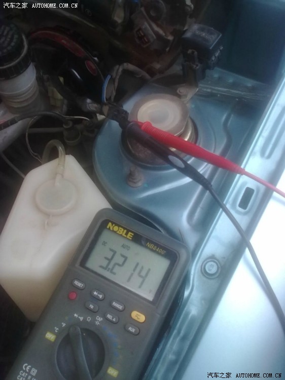

前两天雨刷不动了,闲着也无事于是自己动手学着修理下,首先拔下电机的插头,
打开雨刷的开关,用万用表测量了下电压,正常,
看来是雨刷电机坏了,去小区门口的汽配店买了个电机45元(后来后悔了,没有彻底检查故障就急于买电机了)

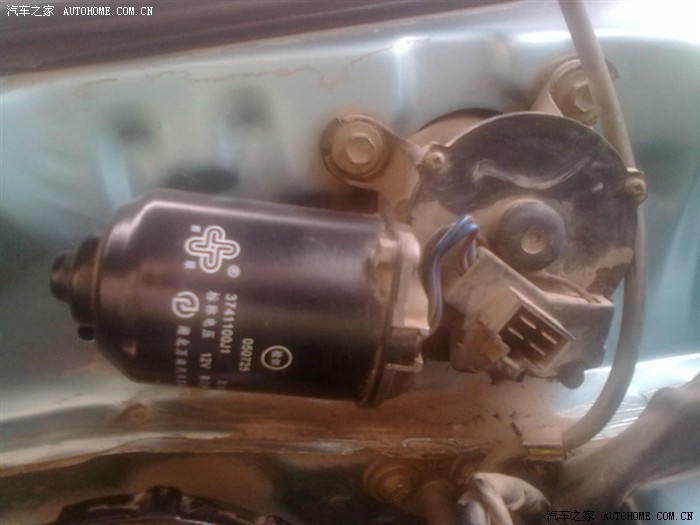

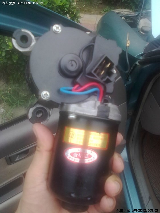

     将旧电机四个螺钉拆下(左下角的螺钉只能用套筒,下不去板子),然后将电机和连杆之间的固定螺母卸下,换上新买的电机,上电(本想兴奋下),靠!还是不动???????!!!!!!!!

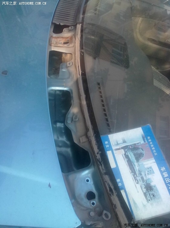

    没办法,拆通风盖板,卸下连杆,

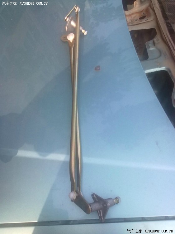

果然锈死转不动了,再试了试那个卸下的旧电机居然是好的,无比郁闷中。。。。。。。。
又花了15元买了一套连杆
安装后上电,转动了(兴奋下)!
