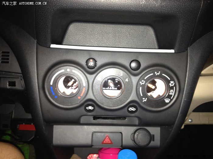

第一步,用手钳包住一块布,把3个空调旋钮拔下来。包住一块布是为了不让手钳金属部分划伤塑料的空调旋钮。另外,内循环拨杆轻轻一拔就下来。

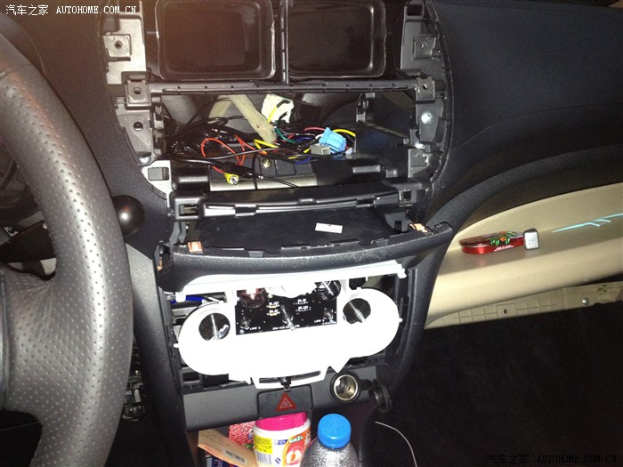

第二步,双手抓住三个旋钮的空当,轻轻往外一拉,空调面板就拆下来了,同样的方法可以拆下空调面板上方的储物盒。

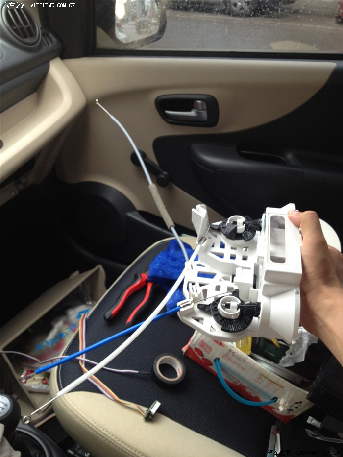

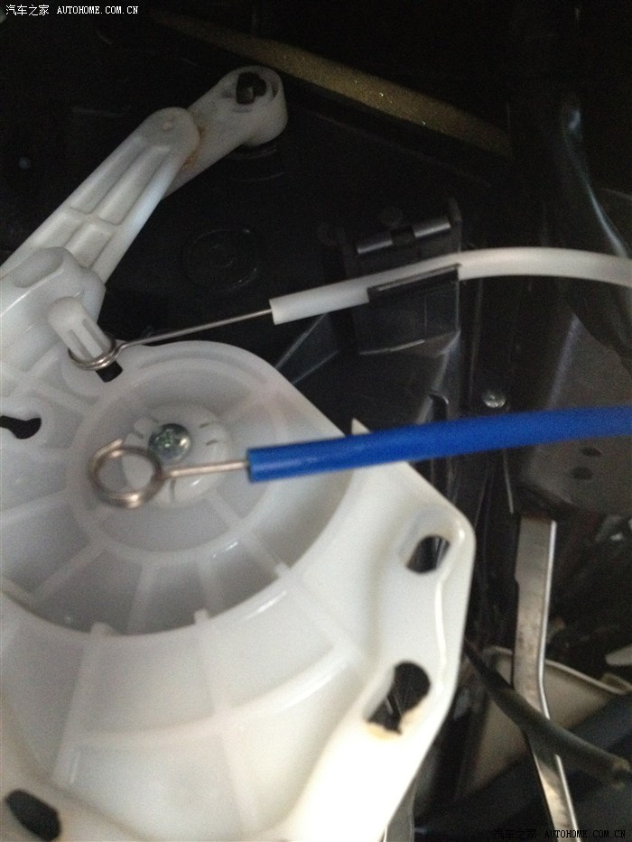

第三步,为了接线,需将白色的空调控制器拆下。为此,我们需要先拆掉与旋钮相连的3根拉线。下图是驾驶员右腿旁的2根拉线,负责控制冷风和暖风的比例,另外一根拉线在手套箱上方,负责控制内外循环。那个地方拍照太困难,恕我没有拍

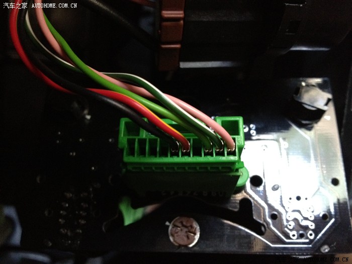

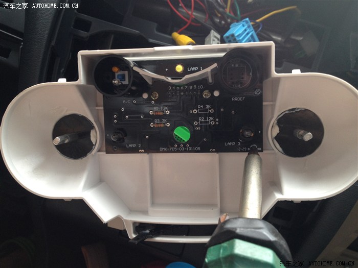

3根拉线取下来,在按住控制器后面插头的卡扣,轻轻将绿色电源插头取下,整个控制器就拆下来了:
换个角度让大家再看看:
控制器的正面:左上方是AC指示灯,右上方是后窗除雾指示灯,实用型的没有这配置,所以空着。LAMP1是储物盒照明灯,Lamp 2和3是空调旋钮照明灯,这3个灯都非常容易取下更换

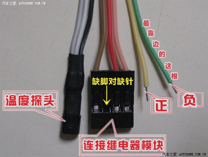

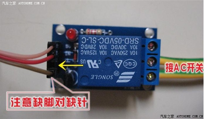

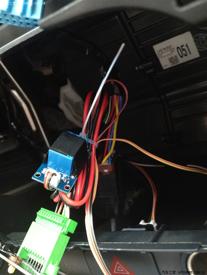

第四步,开始接线。模块共用4根线,两根用于从ACC取电,另外两根是将继电器串联在A/C控制线上,如下图所示:

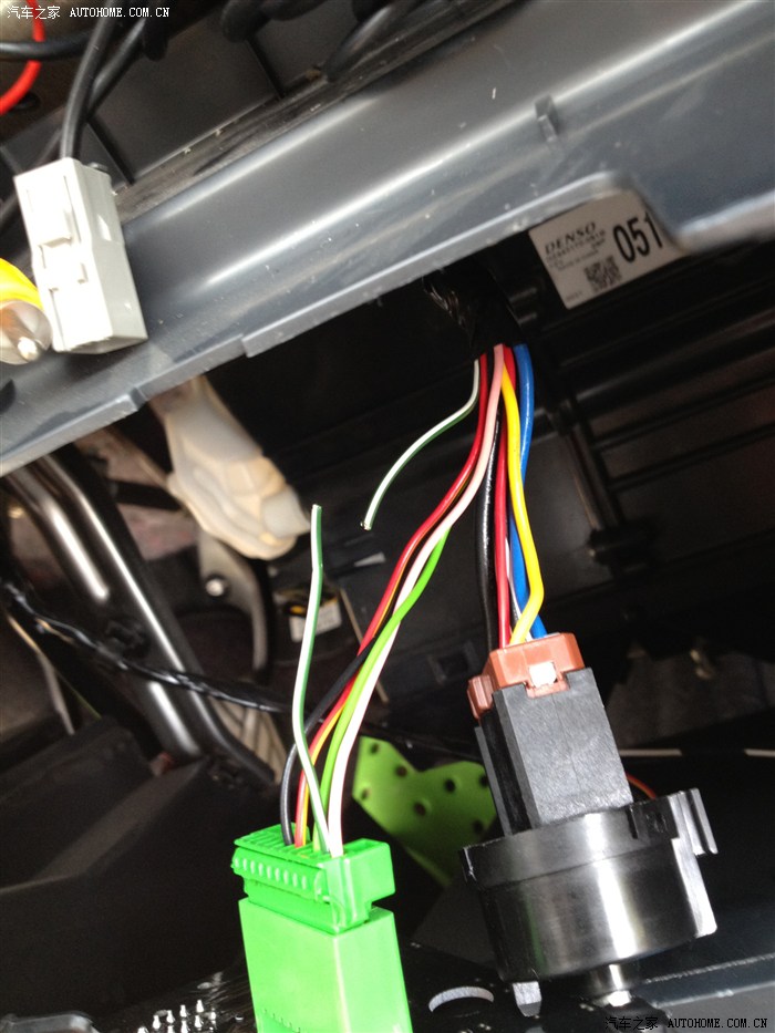

经过用电压表测量,测得绿白线是AC控制线。(感谢车友@guoqil指出错误,不是红白线,是绿白线)
将绿白线剪断待接:
已将自动空调模块串联在绿白色AC控制线上,破线、接线、包线,这个大家应该都会把:
把多余的线整理好、捆扎好:

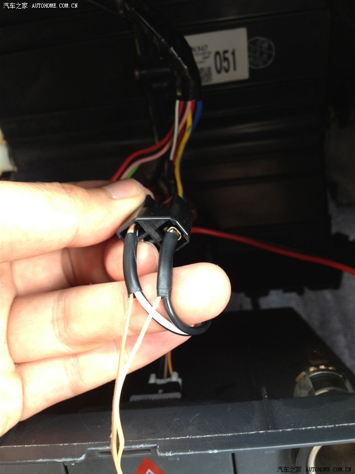

接下来是从点烟器处ACC取电:
首先,按住点烟器插座的卡扣,将插座取出来方便接线。
然后,我采用了无损接线法。就是将空调模块的两根线分别插入点烟器插座的正负极,注意:黑线是负极、黑白线是正极,再用3M胶固定好,根本用不着破线。见下图:
最后,将接好的点烟器插座插回点烟器,接线工作到此结束。

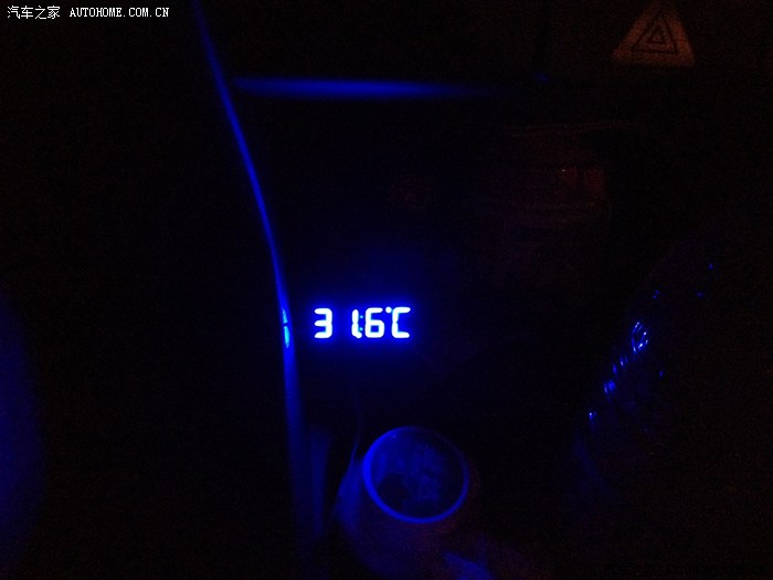

第六步,整理线路,安放温度探头、温度显示器:
       我把温度探头放在了方向盘下方的缝隙处,而非空调出风口,因为空调出风口代表不了人体体感温度,放在方向盘下方更接近人体体感温度。
       由于暂时不想破坏原车面板,我暂时把温度显示器放在了档杆前面的储物位置。下图是夜间的效果。
