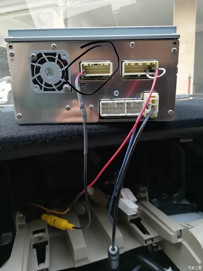

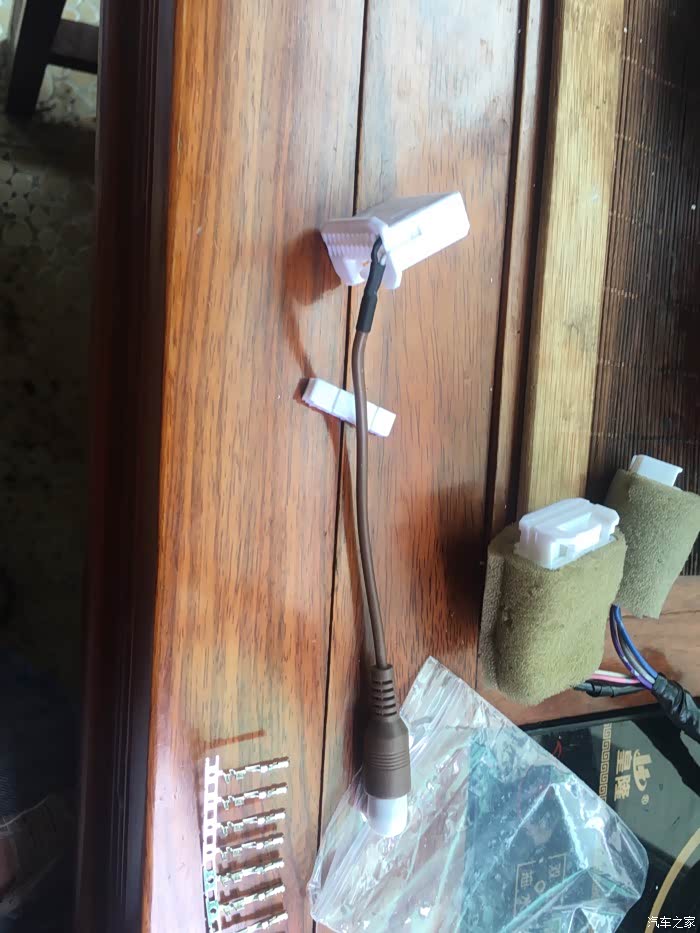

做足功课,车友提供的图,其实很简单,天线蓝色线接ACC收音机会更清晰
论坛研究的图片,一目了然,对住针脚接就得了

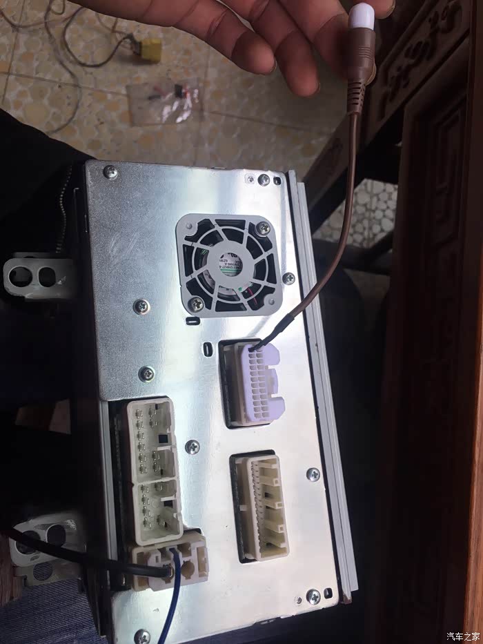

用了3年多的大屏安卓机
新入手的拆车酷路泽,价格都被炒高了

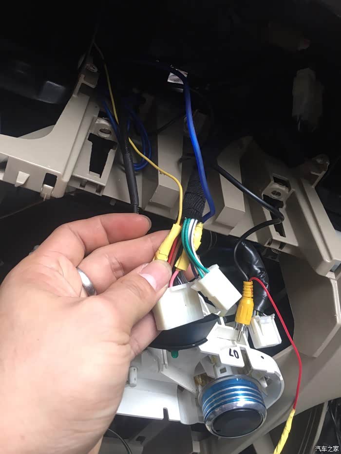

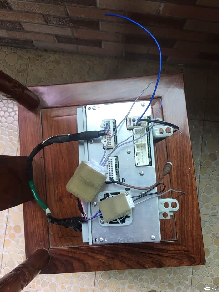

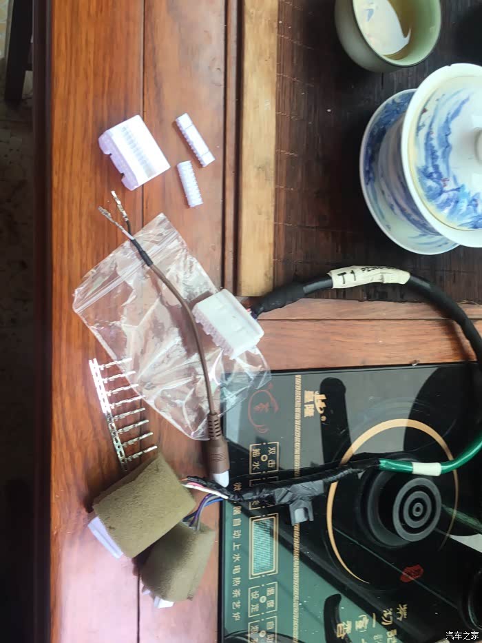

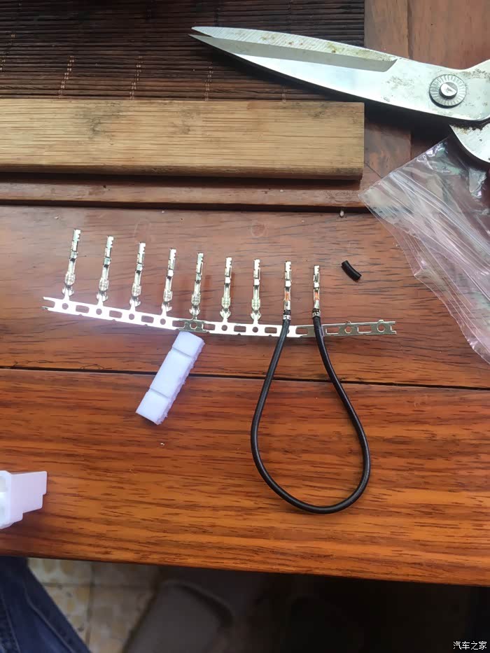

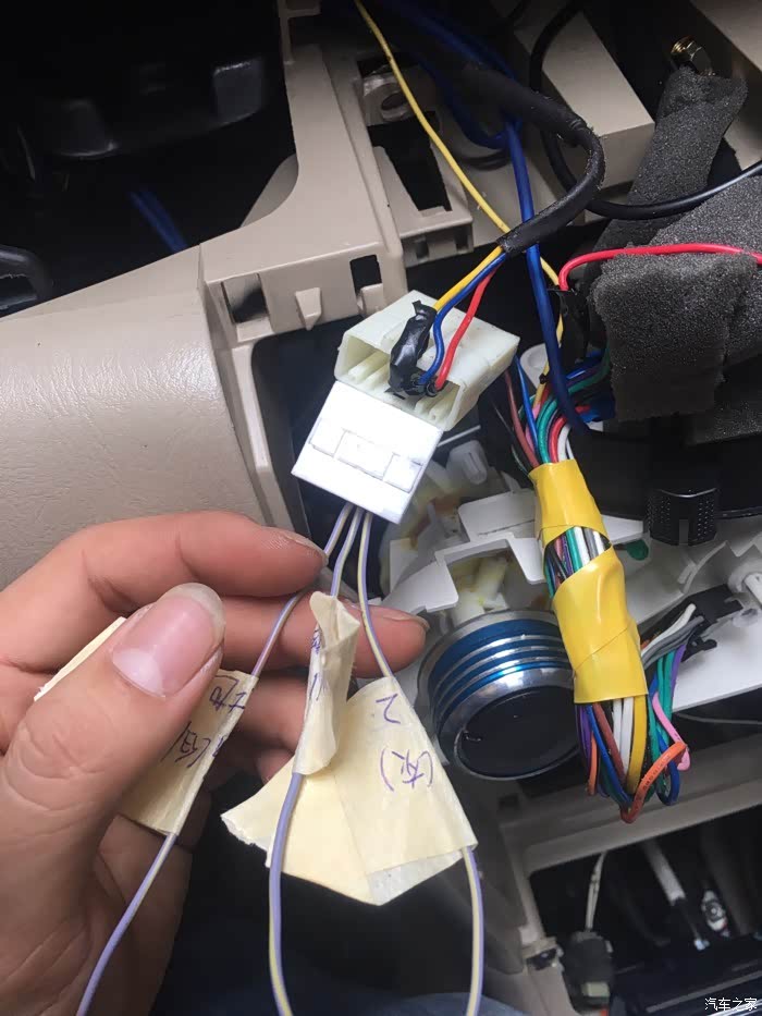

淘回来的针脚,做到无损安装
插头也是淘回来的,无损对插
多功能方向盘按键插,也是无所对插

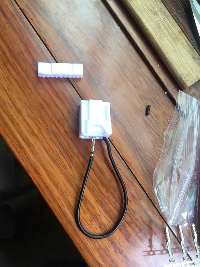

倒车视频线,也是无损对插
那条是原装丰田拆车线
很合适
对对插
这个都是用拆车原装线来飞线的
原装线的插头

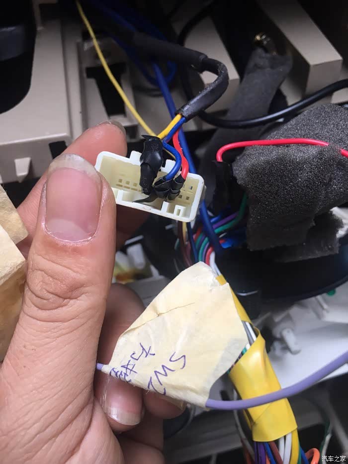

定义必须做,怕时间长了忘记了
定义
这三个是方控线,无损对插
这个是加了DSP的线,尽量不破坏原车线
完美对插

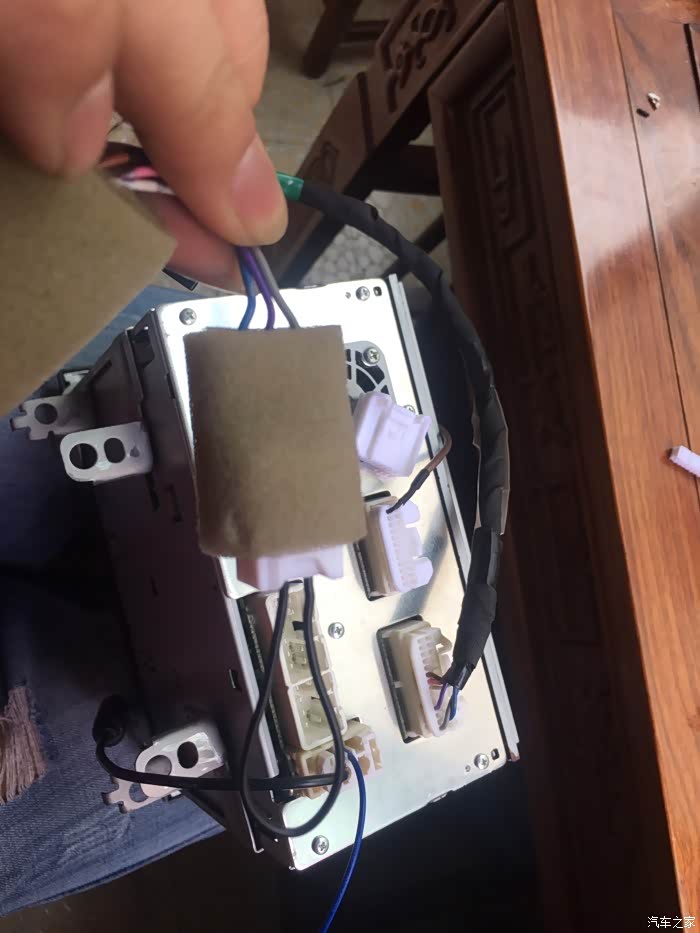

全部插头
开工了

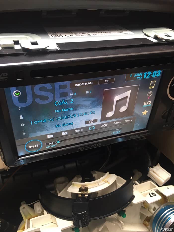

试试音质
会弹英文,看不懂,设置问题

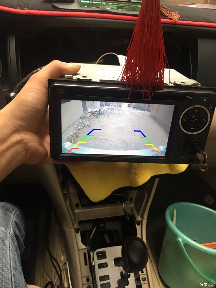

倒车可以了

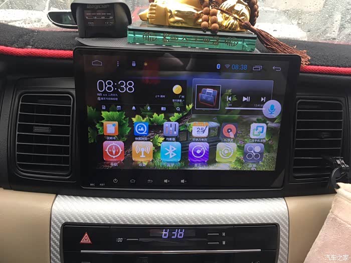

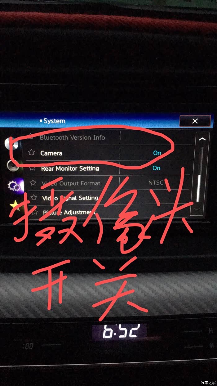

安装好的图片,开机还是弹英文,设置不会搞
摸索其他功能
这个是什么意思?
这个倒车视频必须要打开这个,不然倒车没影像出

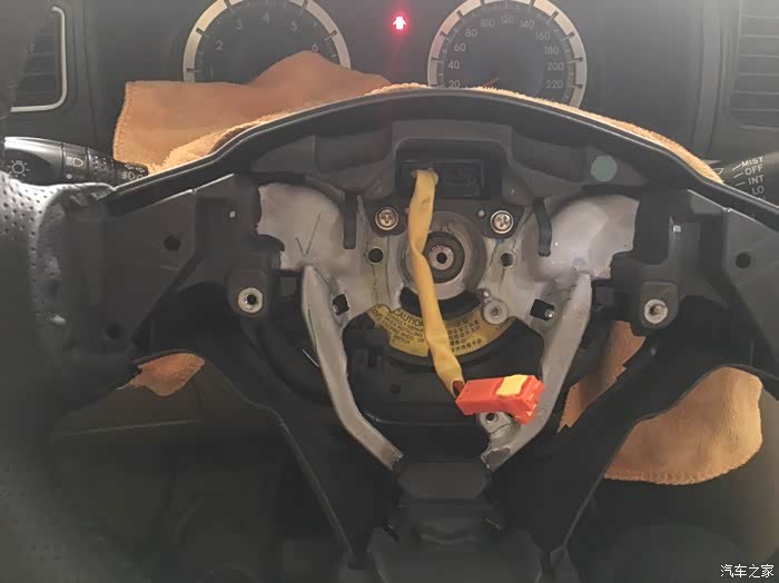

这个是装了很久的方向盘按键,山寨的,开始掉色了
内部结构

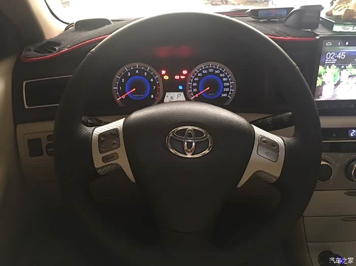

安装完的样子

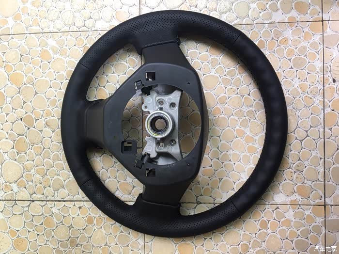

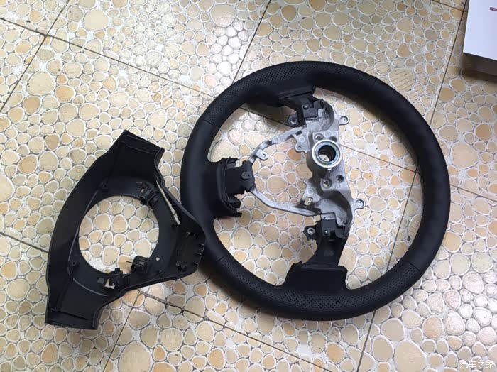

包皮,自己上阵
这样才包得完美
好了
