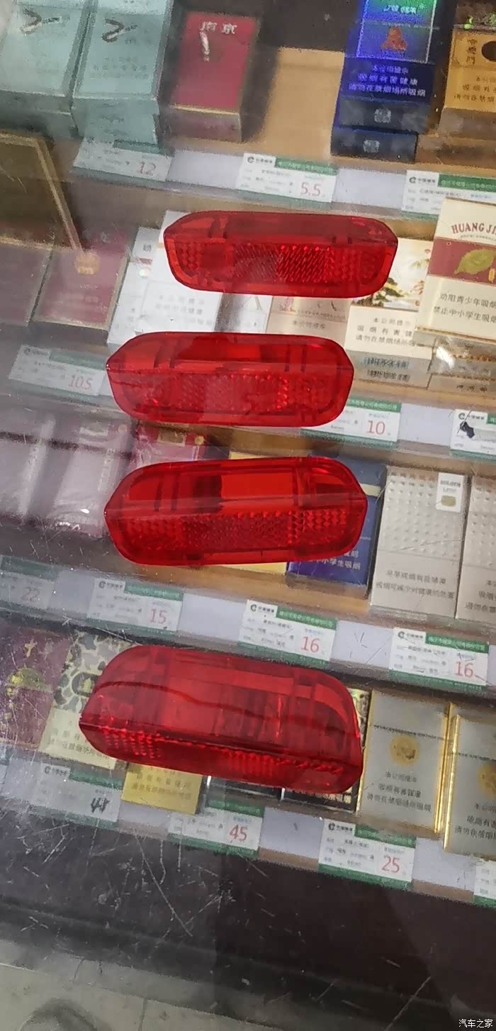

应大部分车友要求,特开此贴传授19款速腾门灯改装经验,新款速腾4个门灯都是摆设,为4个空壳子,某一天看到群内大佬改装案例,觉得改门灯+照地R灯很帅,自己也一直在琢磨怎么改,需要什么材料,特将自己改装经过在此分享!门灯照地的一般都是塑料菲林片,塑料有缺点就是时间长了会被高温烤糊了,所以一直在寻找石英的,可惜没有找到,遗憾吧!
所需工具:4个门灯R照地灯+门灯线束(网购),金属撬棒,塑料撬棒,内6角螺丝刀(尺寸我忘了,我是一套工具箱),电烙铁,万用表,电工胶带,斜口钳子,头灯,5054,一台装了5054刷机程序的笔记本电脑

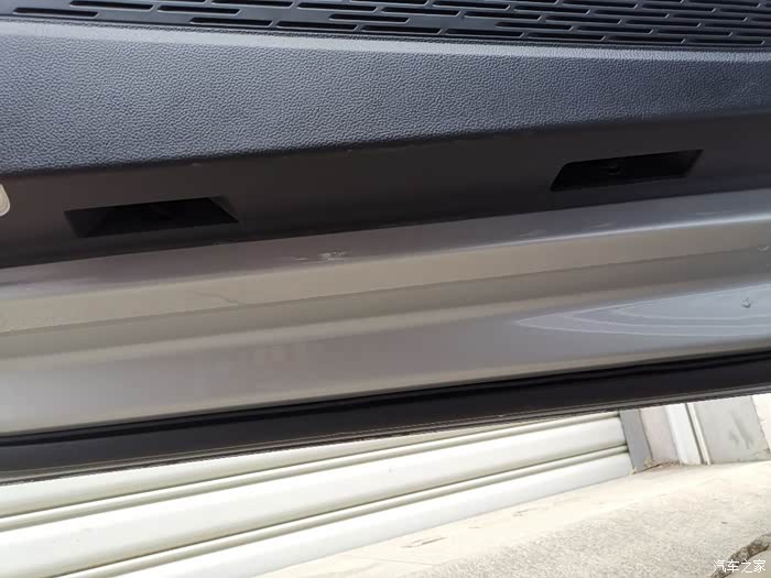

原车拆下的4个空壳子,简配严重
,好像很多车都这样,不算简配吧
,好像很多车都这样,不算简配吧

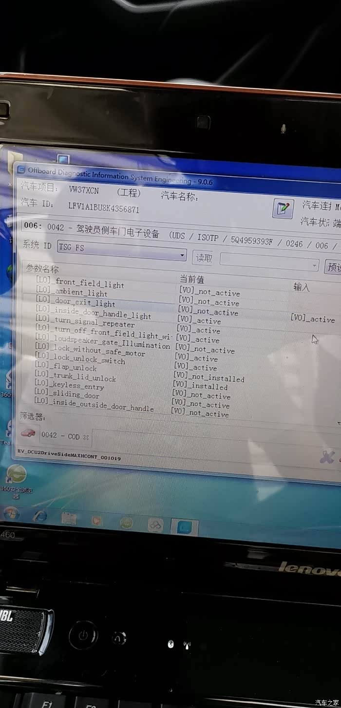

1、刷隐藏,用5054把42和52的门灯开通,原来是出于关闭状态,要把它们开通,42是主驾驶门,52是副驾驶门
2、door_exit_light默认是关闭的,改为开通即可,然后应用,42和52都要改哦,别忘了,因为是2个门

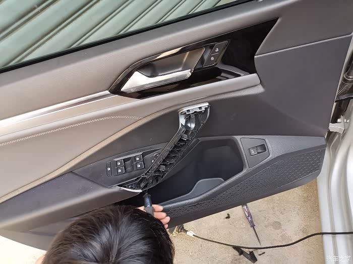

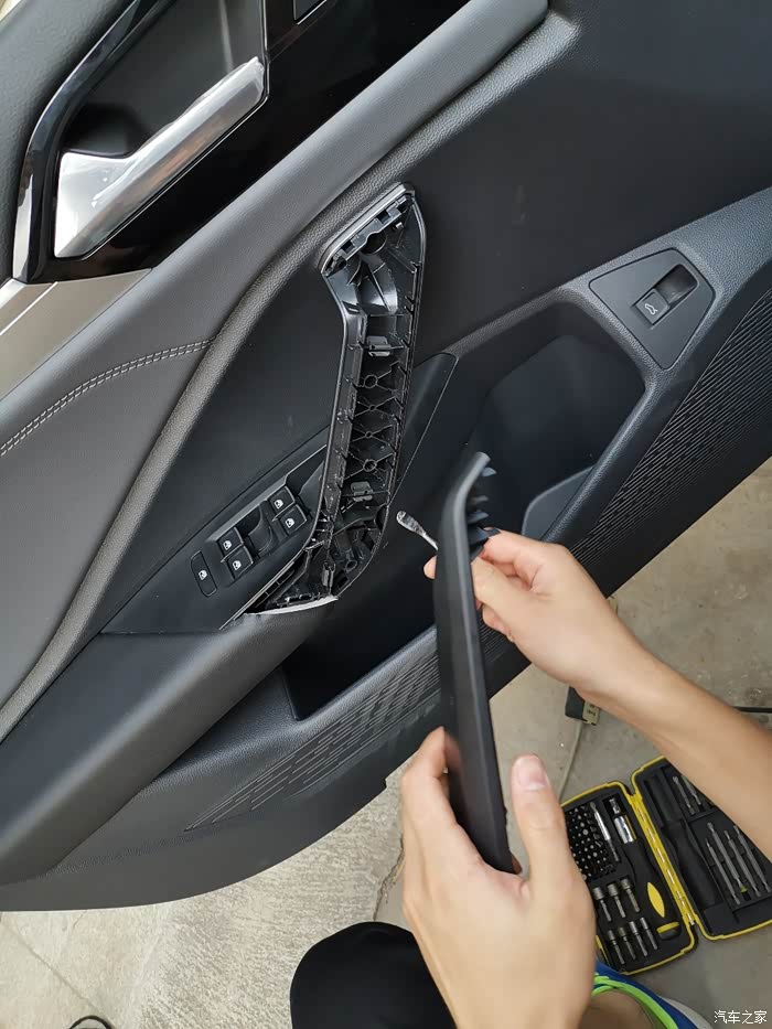

3、拆扶手板,首先把扶手处用金属撬棒撬开,从底部撬哦,免得看出来划伤塑料件

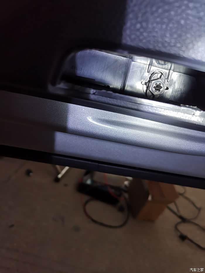

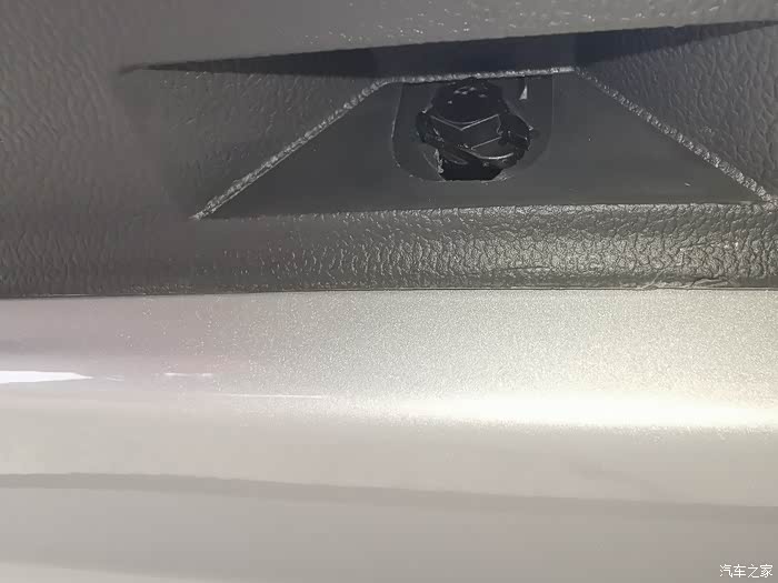

4、拆门板螺丝,圈起来地方2跟螺丝用内六角卸下

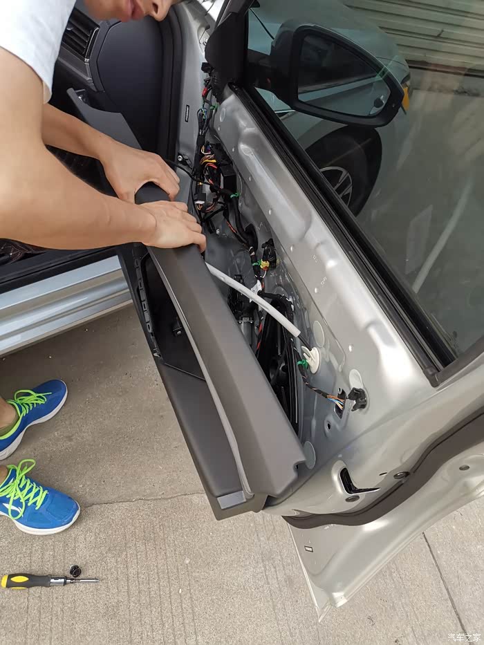

6、拿下门板,门板四周用塑料撬棒撬开,撬开后往上提门板(照片忘记拍了),切记别太用力,慢慢来

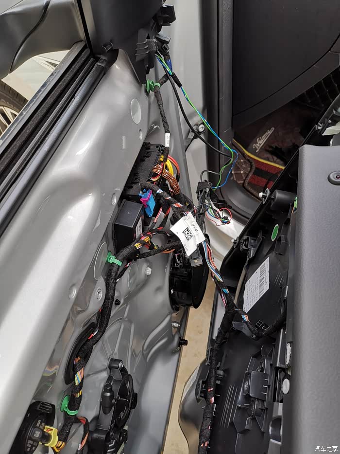

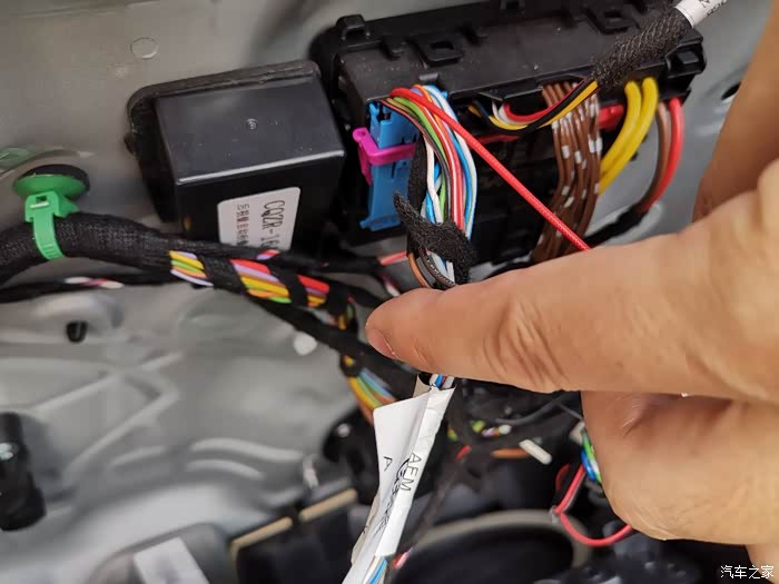

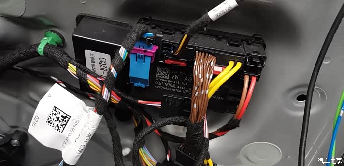

7、寻找门灯控制开关模块,蓝色那个模块就是
8、拿下开关模块,慢慢拿下模块,可以看到这里有很多触角

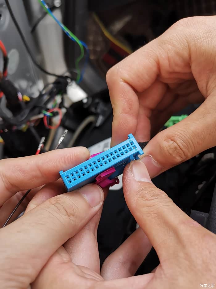

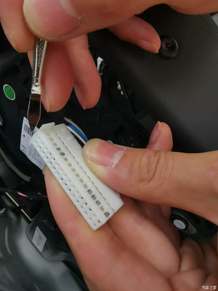

9、拿下蓝色外壳,可以看到里面的触角,现在难题来了,到底那2根才是门灯要接的呢?莫慌下面继续

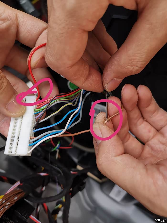

10、确定触角,我已经帮大家确定好了,不用谢我,5号和16号触角就是要接的,注意5号原来有线,需要一根线接到5号这根线上,16号原来没有触角,将门灯线一条线插入其中(不分正负极)
11、接线,圈出来的地方就是我的接线方法,5号接线处需要电烙铁焊锡牢固
12、电烙铁焊锡,怎么焊锡的我就不教咯,太基础了,图中我焊好的效果,下面用电工胶布包裹
13、恢复蓝色模块,将蓝色模块恢复到原来位置,怎么拆的怎么装

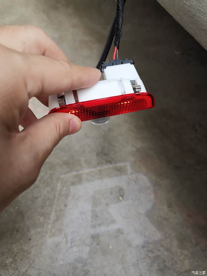

14、测试,将门锁打开,测试成功,傍晚效果不是很明显,没事,晚上就好了
15、装门板,将线束固定好后,装上门板,漏拍很多照片,门板卡扣如有叮在金属门板上的要拿下来,放到塑料门板卡扣处!不然合不上的,重点注意!要考的
,2根螺丝上好,底部卡扣旋转!!
,2根螺丝上好,底部卡扣旋转!!

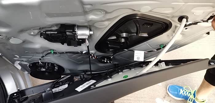

18、拆后门,后门拆法一样,只是底部卡扣在门灯内部
19、后门板拿下后内部,发现并没有控制模块,怎么办?我也是一脸懵逼,后来请教店家了,店家指导我,下面继续

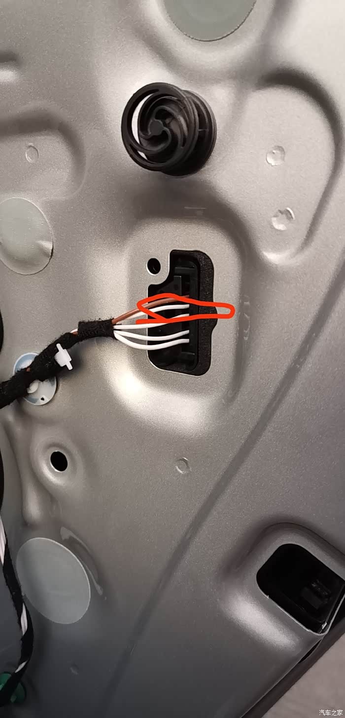

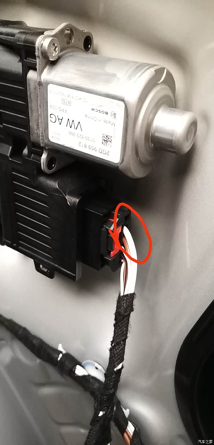

20、门灯一根线接电机的这根粗的白线

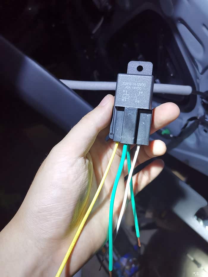

21、门灯另一根线接门锁第二根白线,特此说明要加一个集电器,如果是买的辉昂的门灯就不需要,其他副厂的门灯要加个继电器,不然会有微电流,关门门灯会闪烁
继电器型号,副厂门灯一定要加上去!!!!
