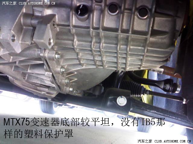

本来就不相信2.0会改成IB5,刚才特意去4S店看了09款小福,最终证明了我的判断。

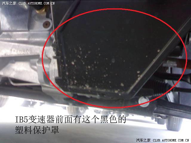

实际上只要趴在地上就能看到小福的手动变速器了,IB5和MTX75有一个非常明显的区别就是IB5的换档拉锁接头在前方,所以有一个黑色的塑料保护罩,见下图。
而2.0MT的MTX75的换档拉锁接头在上面,所以其底部较平坦,没有保护罩,见下图。

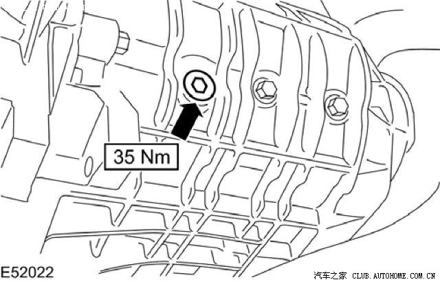

还有人不信,就贴一个维修手册上面的MTX75线框图,比一比就知道了.
大家不用再猜疑了,自己去现场调查研究才是正道。
