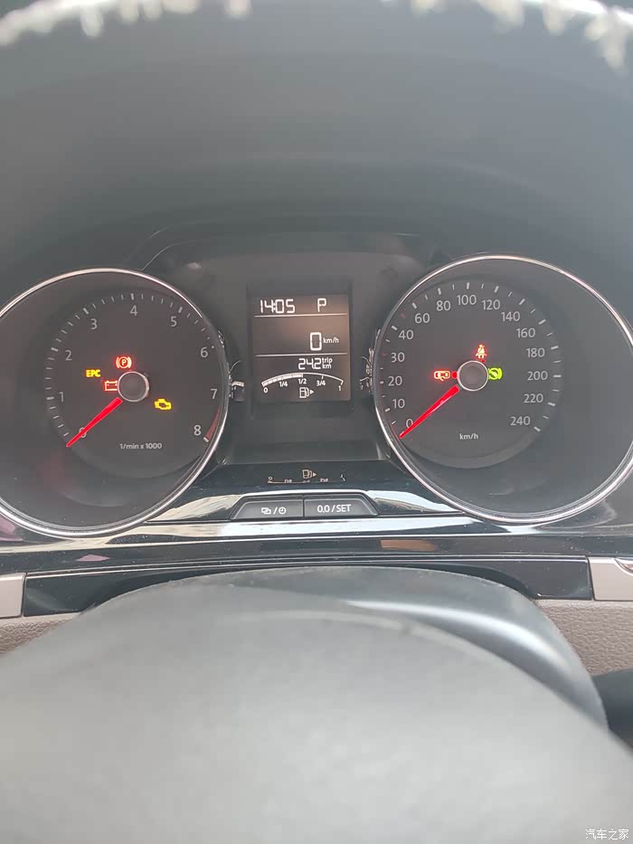

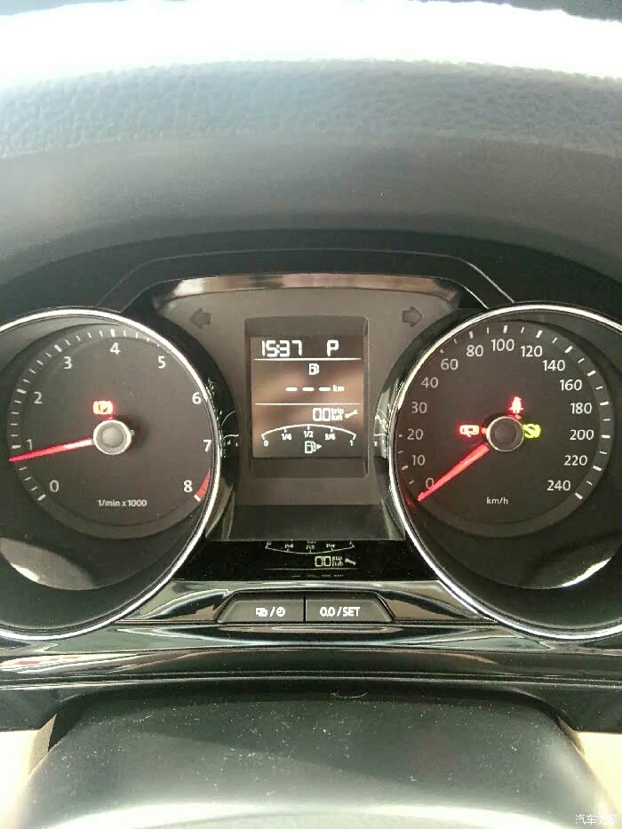

       已经跟随我9年多的宝来,最近又有小问题了。行车中油表突然不显示油量了,还有个小扳手一闪一闪的。在网上查了一下,大部分都是油泵浮子出问题了。找了一家修理店问问能换油泵的油浮子吗?答案是不能换,需要把整个油泵换掉。好吧,还是自己先拆开看看吧,自己处理不了了再来换吧。

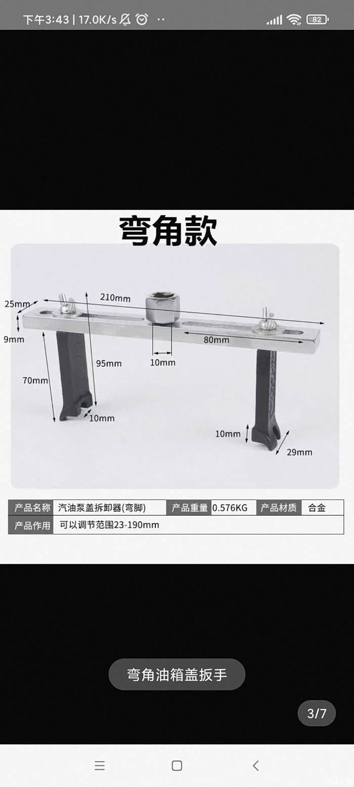

       回家,拆下了后排的座椅。第一个难题来了,那个邮箱上很大的压紧螺帽根本卸不下来,需要专业的工具。当然也有暴力拆卸的,用大螺丝刀和锤子,冲击打开。这样做容易把压紧的塑料螺帽打坏,还存在安全隐患。那就买工具吧,到某宝买了专用的油箱盖扳手,根据自己车油箱盖的样式选择直角的还是弯角的,我的宝来适合用弯角的,所以就买了这个弯角油箱盖扳手。

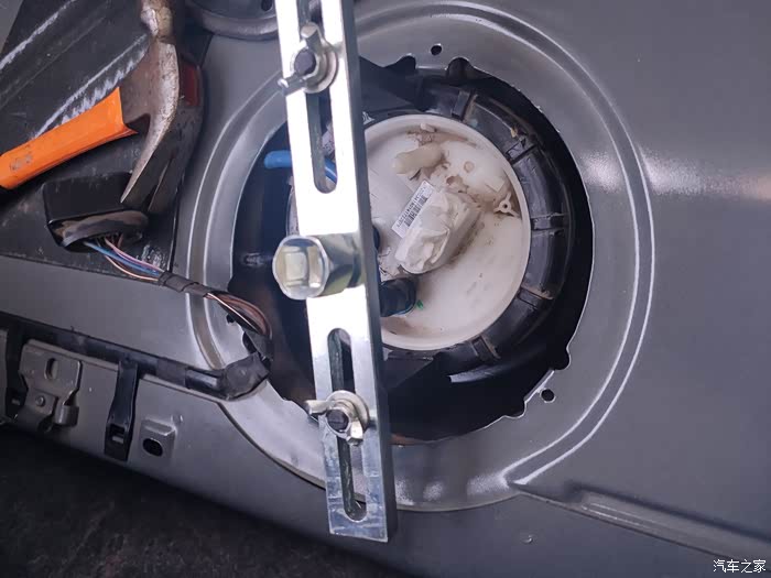

把这个邮箱盖上面和周围的灰尘清理干净,然后拔下上面的线束插头。线束插头的侧面有个可以滑动的卡扣,先把那个卡扣拨上来,这样才能拔下线束插头(在拔线束插头前,我把电瓶的负极提前拆下了)。再把上面的两根油管拔下来,这里面会有少量的油。有的车是有压油管,可能油管里的油会比较多,可以提前准个小杯子接油。
       根据油箱盖的大小把油箱盖扳手调整好,就可以卸油箱盖了。在卸邮箱盖之前你最好先摸一下大地,释放一下你身上的静电,这一点很重要的,邮箱里有汽油挥发的蒸汽,如果恰巧你身上的静电突然在油箱口释放,可能会引爆的。我是先在准备好的水桶里洗一下手,然后在摸一下地,充分释放身上的静电。然后用扳手打开这个压紧的邮箱盖就可以了。

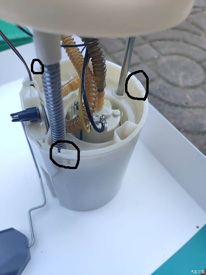

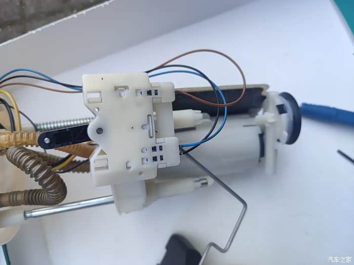

小心把整个汽油泵拿出来,拿的时候要倾斜一下,避免把这个黑色的浮子弄坏。
上面图中画圈的地方有三个卡头,拨开后就可以把下面的桶拿下来了。如果你是一个操作,最好是将整个汽油泵反过来,拨开三个卡扣,中间的泵在重力的作用下就会自动滑出来。这里所有的线都不需要拆,此时可以先拍照,以便于后面装回。
汽油泵下面的桶拆下来后,就是这样了。下面我们需要把这个油浮子拆开,这个油浮子有6个卡扣,要心细胆大,既不能撬坏,又要完整拆开。

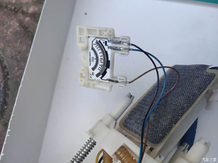

卡卡一顿操作,终于把这个油浮子拆开了。

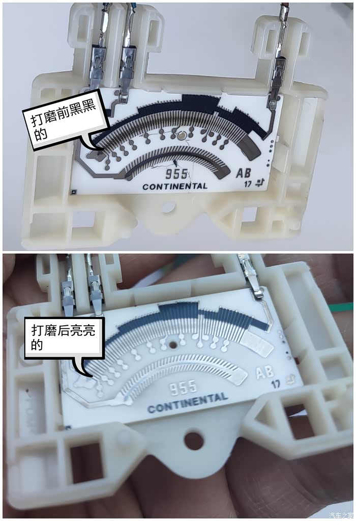

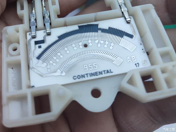

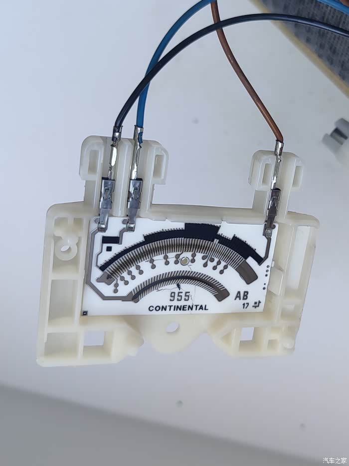

看看这两个弧形的滑动电阻块上面,都变黑了,这就不导电,所有不显示油量了。去五金店买张800目的砂纸,轻轻的把上面的黑锈打磨一下,再用橡皮擦擦。一定要轻,不要把那一条条的导电条打磨坏了。
打磨的差不多了,看看不是干净多了。
对比一下打磨前后的效果。

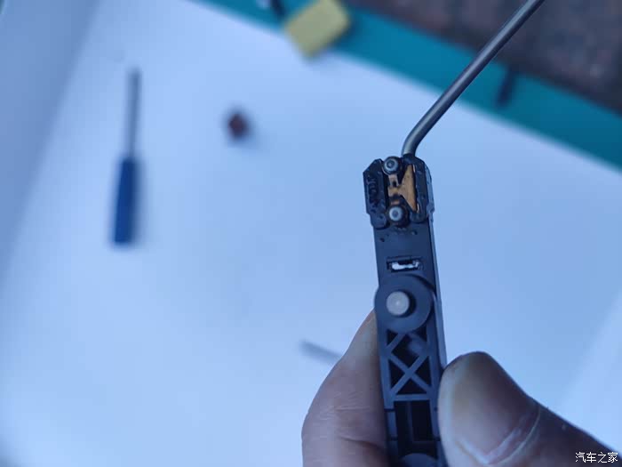

对了,浮子上的这两个触点也顺便打磨一下。把触点后面的弹簧片挑一下,这样触点可以更紧密的接触弧形的滑动电阻。
