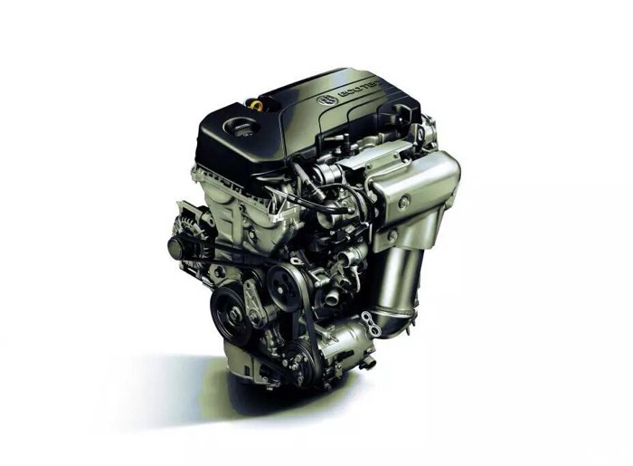

全新1.5TSIDI中置直喷涡轮增压发动机
高性能低油耗

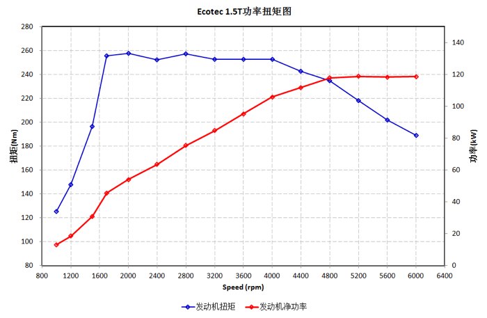

中置直喷、涡轮增压、集成式排气歧管等先进技术的使用,使昂科威20T发动机兼顾了大排量发动机的动力性能以及小排量发动机出众的燃油经济性,最高功率达124kW/h,并在1700rpm-4400rpm均可输出250Nm的最大扭矩。
全新1.5T直喷涡轮增压发动机功率扭矩图

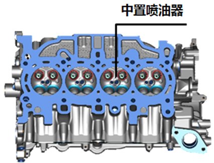

缸顶中置喷油嘴
喷油嘴巧妙的设计在气缸顶部的中央,使燃油以相等的距离喷进气缸,这样便可使燃油雾化更均匀,提高燃烧效率。

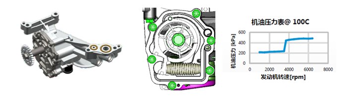

可变排量机油泵
可变排量机油泵根据发动机工况自动调节机油流量,减小了在低速时过剩的机油压力,减少了对发动机的负载需要,配合DVVT进排气连续可变气门正时系统使发动机低转速更敏捷、高转速时更强劲。

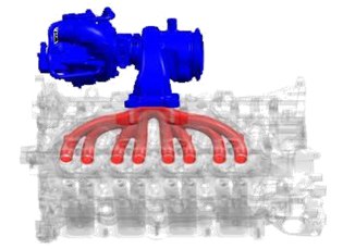

双顶置凸轮轴缸盖和排气歧管一体化设计
与传统的分离设计相比,昂科威20T发动机将双顶置凸轮轴缸盖和排气歧管集成在一起,并采用大量铝合金材质,实现整体重量相比同级别涡轮增压发动机减轻16公斤的傲人成绩,显著减少了负荷能耗。

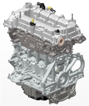

发动机铝制缸体

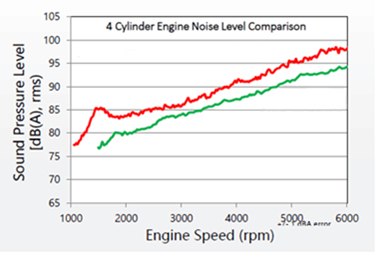

精密的铝质缸体结构是让发动机安静下来的前提条件,通过声学优化的设计和对运转振动的抑制,将空气流动的噪音和结构噪音降到最低,达到出色的静音水准。
发动机噪音曲线

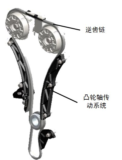

逆齿链结构与整体正时配气机构
昂科威20T发动机应用逆齿链取代传统的正时链条,通过自动张紧系统严密咬合,杜绝噪音的产生,并带来了终生免维护的便利和更稳定的发动机性能。
一系列的严格测试证明,昂科威20T发动机比市场上主流1.4T发动机还要安静6分贝,这对技术同质化的汽车工业来讲,是一个巨大的提升。

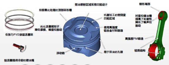

强大的往复运动组件
如前面所说,在一个每分钟运转几千次的机器内部,往复运动组件耐用与否是决定性的。昂科威20T发动机的内部组件设计精妙,彼此协作搭配顺畅无缝,同时在关键部件如活塞、曲轴等均采用高等级材料锻造或铸造而成,提供令人安心的品质,辅以高效的可变排量机油泵,确保整体系统得以充分的润滑。
