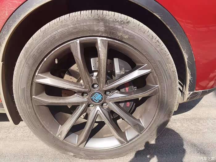

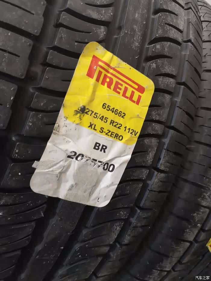

既然275/45/R22能换,索性一步到位,全部换成倍耐力275/45/R22,这规格的好像进口品牌只有倍耐力有。
于是退掉一条国产胎,留下一条,买了条轮毂,作为备胎放家里,旁边放着千斤顶,如果再碰到爆胎的情况,叫个货拉拉把轮胎拖过来,也好过叫拖车。
4条275/45/R22蝎子王到位,换上之后,非常饱满,安全感多多了。

1、有点擦内衬,是不是因为倍耐力的胎比国产的厚实一些,前轮往左打死的时候,会有摩擦的声音。后轮在急加速时,车身由于惯性会向后,轮拱内衬与后轮胎会有摩擦声。拆开看了一下,大概有半毫米的摩擦,内衬是软性毛毡样的东西,可以用手按得动,每辆车的轮拱形状不一定一样,所以有可能其实车换这个规格的轮胎,有摩擦的地方会不同。不过我想开了,打死方向盘的时候毕竟不多,而且好像开了三天左右,就不怎么磨了。
2、原厂马牌的胎静音性得赞一个,倍耐力的这个不是静音胎,噪音比马牌的大5-10%之间。
3、原厂马牌的胎主打舒适静音,倍耐力的这个胎偏硬,虽然加厚了,但是过减速带没有明显的变柔和。舒适静音的胎都有一个缺点,不耐造,米其林的胎很多容易鼓包就是这个原因。
4、时速表差得有点多,大概比实际车速慢5-6%,回头去4S问一下能不能调。
5、非常甩泥,我加了挡泥板,可以看到比265甩泥多了,基本上洗车管一天就脏了,目前在找有没有加宽的挡泥板。
