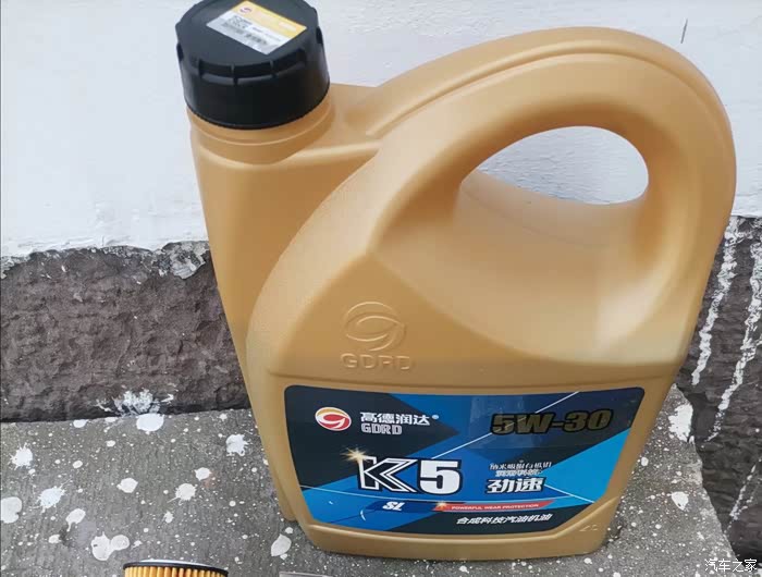

体感评测3:最低端地图油5w30 老款K5
DIY享受自己动手的乐趣,白票不易,白票快乐。
本次评测矿物油,我最喜欢测矿物油了,往往能给人意想不到的惊喜。上一锅5000公里的 竞速t1(手误1号) 0w30+一瓶力魔陶瓷 机油抽出来黑的不行。
开门见山:老鸡头ltg
加到机油下限以下,机油尺碰到一点点。
噪音:噪音整体还行,感觉不大。甚至感觉还偏安静。
油耗:一般,怠速0.8感觉微微偏高,短途综合8.2正常。
动力:低速起步的感觉还可以,轻踩轻有,油门不沉,低速还行。
但是地板油感觉头1s 不如上一锅,轮子打滑没那么有激情,感觉似乎弱一点。
高转速,高速地板油,初体验也是不错的, 中间加速4-5次 有一次突然感觉了一次疲软感觉加速迟疑,其他几次还算可以。
总结:比素油的那个竞速030好开一些,但是比加了添加剂的要差点。
开的尚少,还要多开开如果后期有较大的变化再回来修改帖子。
上一锅发现大热天启动困难,都好几次感觉像憋死火一样好不容易才打起来,一度怀疑是启动机的问题,电瓶是今年刚换的,冷车12.2v。 但是换完机油后就非常顺畅的次次启动。
分析原因,机油添加剂 增加的粘度太大,ccs直接增加很多。其次氧化后ccs再度提升,导致提升到启动困难的地步。假油是不太可能的,前期没啥问题,因为启动困难也就上个月才时不时才有。

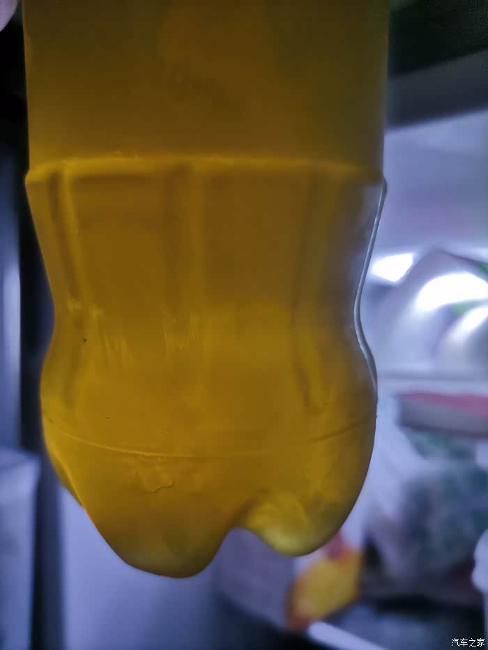

这油倒起来还是比较稀的。 看这流动性的话 低温感觉不会差。还剩一点点。要么回去导出来冻一下看看-14度什么状况。
常规矿物油定性一波
半浑浊,基本也是混浊。大部分矿物油,没全混估计是有一小部分gtl。
