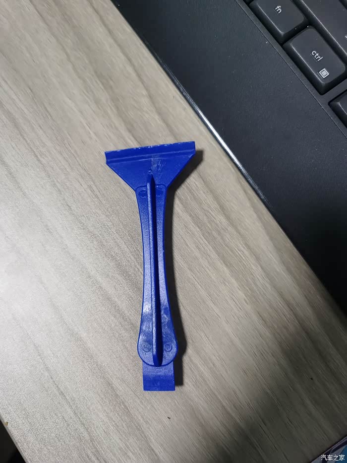

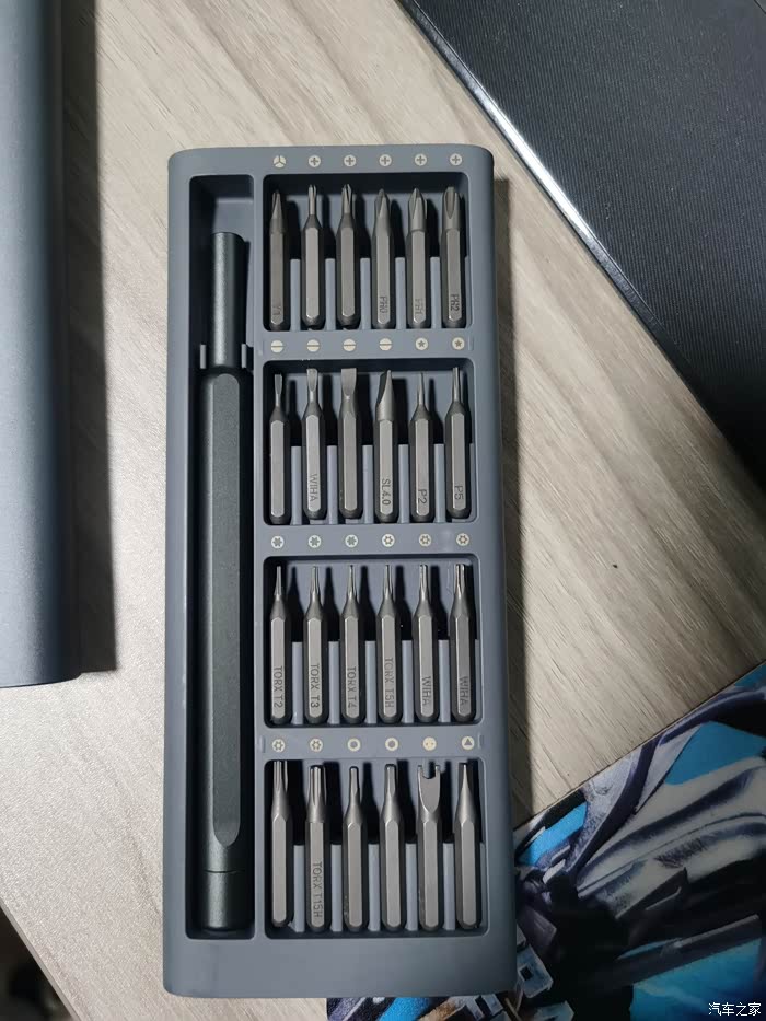

到了21年冬天,天气冷了,故障又出现了,和去年冬天一样,这次实在是忍不住了,决定自己动手。上网找到一个大神的作业,准备好工具开始拆解。工具也比较简单,一个撬棒加螺丝刀。

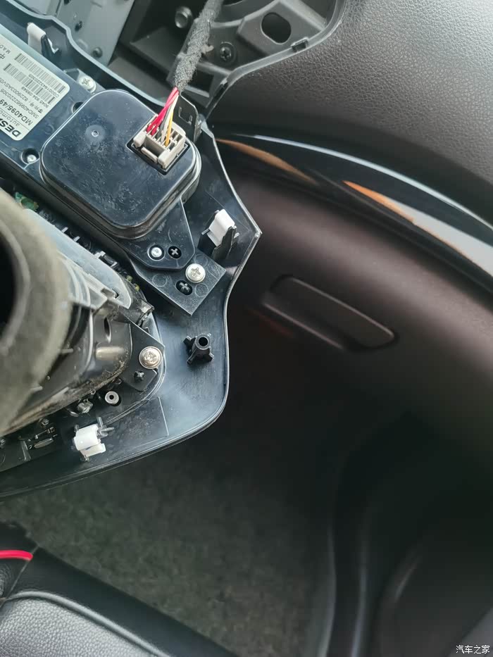

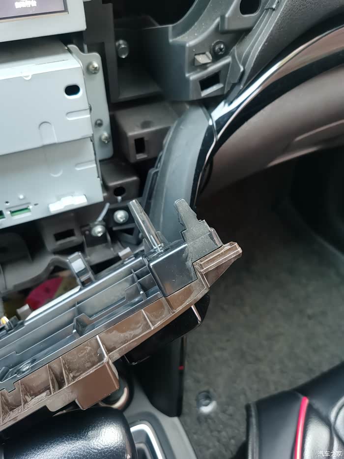

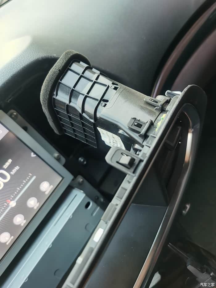

撬棒从中控屏外包和仪表台的缝隙插进去,力度要掌握好,小了撬不动,大了有把卡扣撬折的风险,然后绕圈抠出来,接着把里面屏幕下方的盖板再拆下来,这也是两个卡扣,拔出来就行。具体就不多说了,可以搜一下大神的作业,因为图片都是全部拆下来才拍的,顺序可能有点乱

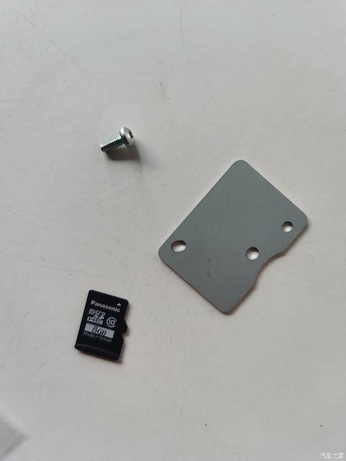

最后把保护存储卡的盖子拆掉把卡拿出来就行
最后原样装回去。总得来说不是太难,有些划痕,但不明显,还是能接受的
如果想自己动手的,可以提前买一根microSD卡的延长线,插上以后接出来放在手套箱里,这样以后有需要时还可以在不用二次拆解的情况下把存储卡插上,因为存储卡拿掉之后,原来导入的通讯录可能就没有了,而且也无法再次导入通讯录,所有来电都只显示号码,我就吃了这个亏,没插线,也懒得再拆了,卡扣上的突起拆多了容易断,就这么着吧
