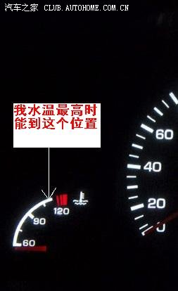

笔者的曾经常为水温升高烦恼。水温最高时,目测能达到110多度。
总是在90度---110度之间游走,挺吓人的,但所幸从未开锅。

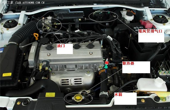

先上一张全景图再说!

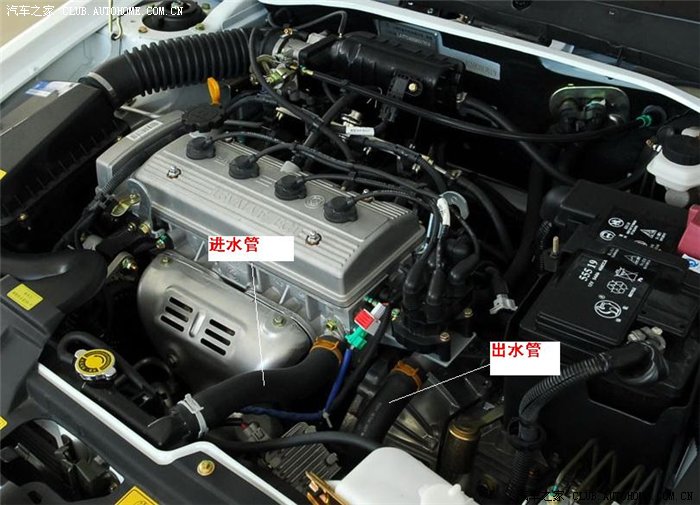

2、水温达到93度时,大循环打开,出水管应该很烫手。如果出水管不烫,请检修节温器总成和水泵总成。
二:准备工作:
1、冷车状态下,扭掉散热器盖子。热时勿开,小心烫伤。
2、暖风管排气口有一个塑料帽子保护着,将帽子扭下来。
3、准备一个高漏斗。没有漏斗的话,拿一个矿泉水瓶子,将底部剪掉。

1、将漏斗插进散热器口,缓缓加注冷却水,或者纯净水。过不多久,你会看到暖风管排气口有冷却液流出。继续加注,等她流两三秒钟时间,再迅速把帽子扭上去,扭紧。如此则暖风管排气完成。
