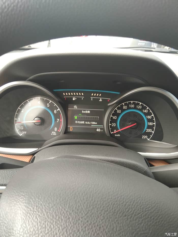

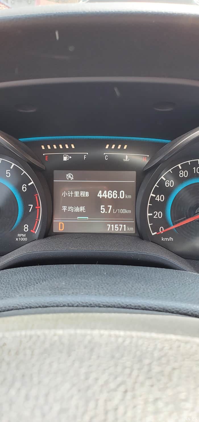

2017年7月提车时的公里数,46KM;算比较多的了;
4年后,2021年10月6日云南自驾游回到深圳时候的公里数
PS:云南自驾游来回4466公里,平均油耗5.7,这个能否代表油耗高低呢?
史上加油最多的一次;

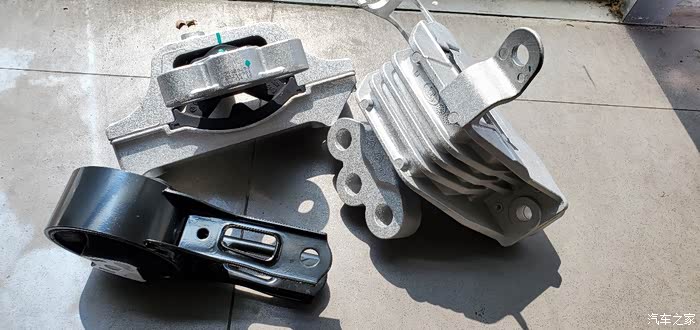

就这样,成功滴,拖满3年;后经车友在群里反馈,有其他群的车友,具有相同的问题,去更换了发动机的机脚胶后,问题得到解决,但是,费用比较贵;抱着这个想法,跟技师说了,果然,告知我,机脚胶的橡胶老化下沉,需要更换;于是,我一次更换全套三个(如下图),费用为896元(材料费+工时费;见下图);不得不说,就是这个橡胶老化,造成抖动异常明显;更换后,发动机瞬间安静下来了,开空调也不咔嚓了、、、仿佛回到了提车之时;

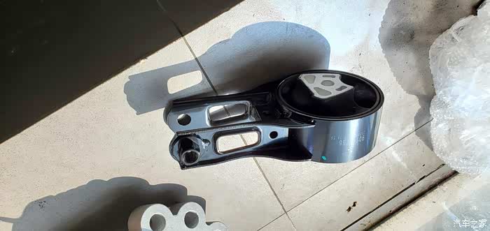

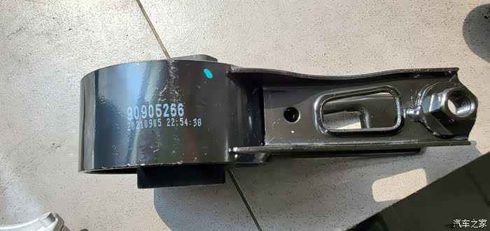

机脚胶

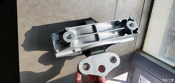

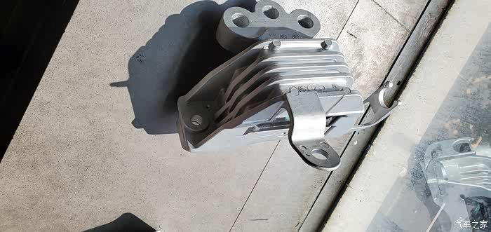

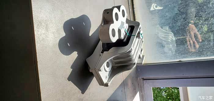

先来个全家福,一套3个;分别位于:发动机右侧、发动机左侧、发动机底部;

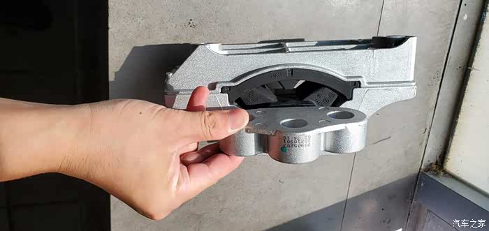

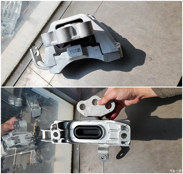

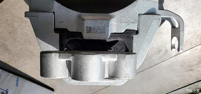

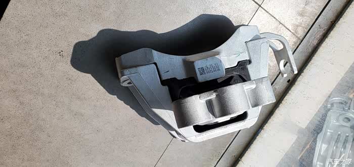

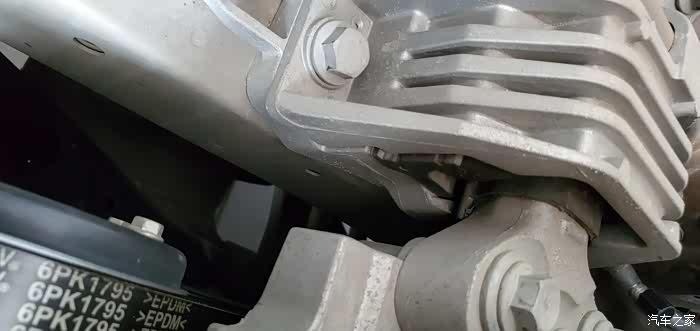

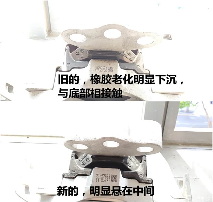

这是发动机左侧的,来个新旧对比,大家就明白了;其他两个也类似,就是橡胶老化导致的下沉,与底部的金属相接触,导致共振;
正面与反面

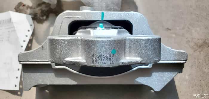

机舱左侧这个,如上图;
生产日期是2021年9月1日的;

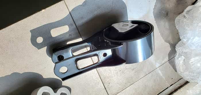

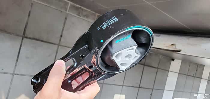

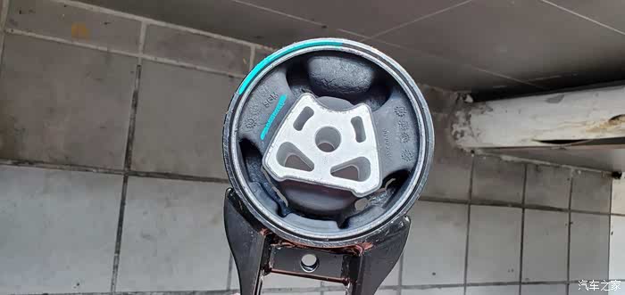

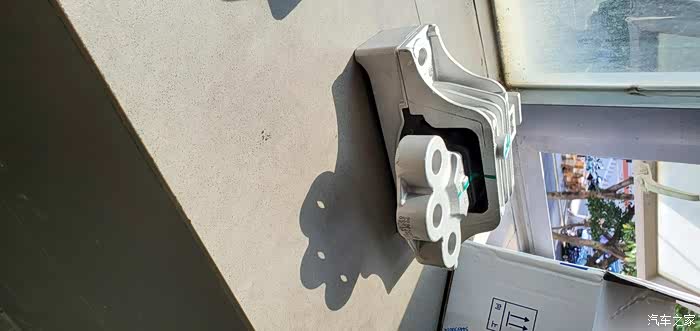

黑色这个,是位于发动机底部的;
生产日期为2021年9月;

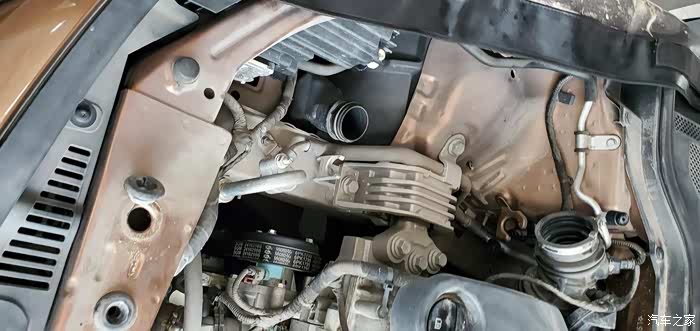

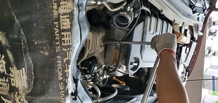

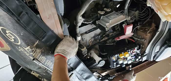

开始施工,拆拆拆
开始施工,师傅辛苦了,施工好啊,可别坑我了;
