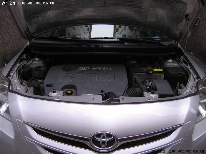

引擎盖密封和车头装饰亮条:

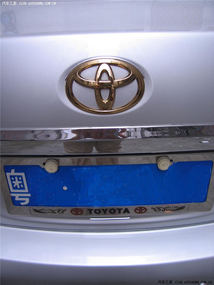

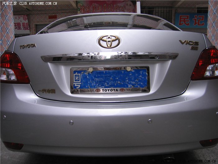

尾箱装饰亮条:
