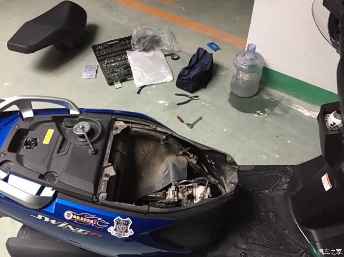

UY好像2019年10月之前的车都没有油水分离器,今天自己动手加装一个

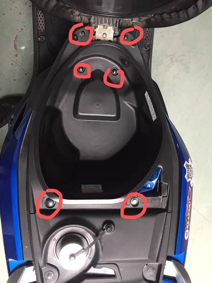

1 ,拧开坐桶周围的6个螺丝,可以卸下坐桶

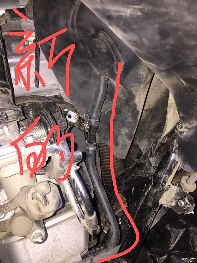

3,车辆本身的这根管,一端接缸头,一端接空滤,松开两个卡扣即可取下旧管

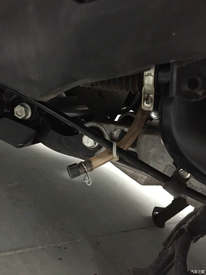

4,拆下旧管后直接替换新管即可
5,放水的另一段找个地方用扎带固定一下。
4,拆下旧管后直接替换新管即可
拧开坐桶周围的6个螺丝,可以卸下坐桶
拆下旧管后直接替换新管即可
放水的另一段找个地方用扎带固定一下。
