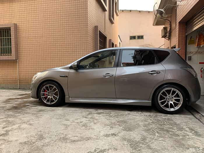

轮毂之前换的是GTS的风火轮,出掉了。以前的风火轮装F50,要加20mm的法兰盘才能塞下,以前也为了舒服用215 55 R17的米其林3ST
本来想换TE37的,但找不到合适的颜色,最后换了这个江门某国内轮毂厂产的17寸,反正都是铸造,很便宜,价格就不说了,反正我改装的东西都不会贵。
窗边的渡洛我也去掉了,加了侧包围,前后包围没有加,因为觉得不好看,太夸张了,而且前包围加了,进地下停车场知道就刮刮刮没商量。侧转向灯换了宝马款的,要稍微加工一下才能安装,原厂的太寡了。

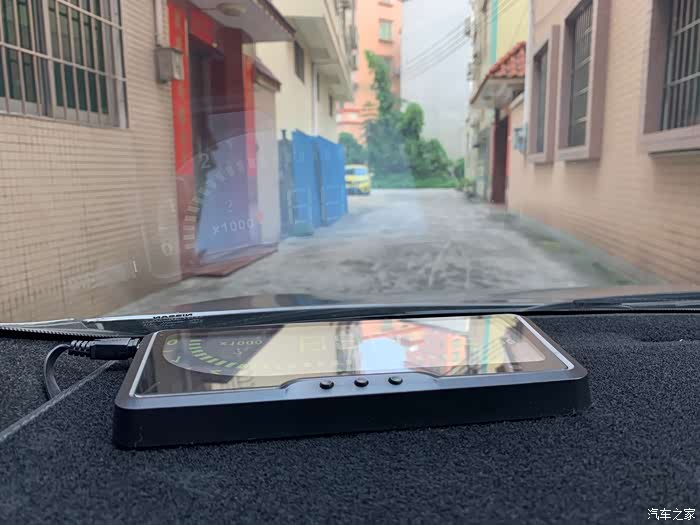

OBD抬头显示器,走高速的时候挺好用的,不用老是担心超速,现在都有OBD的仪表了,非常动感很炫。

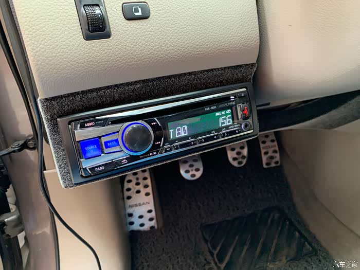

倒模搞得阿尔派CD机,这个位置比较合适,挺好用的,御马的丝圈脚垫,铝合金油门踏板

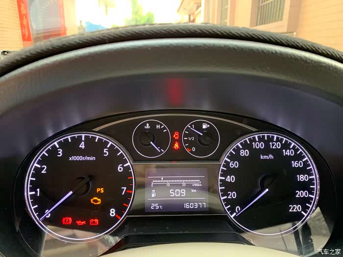

16万公里了,最斤十万公里都是用某东的壳牌5-40,便宜啊,全合成4L才一百六左右,机油滤曼牌W67/1长效机滤,这车烧机油是有的,反正一万公里会烧接近700ml机油

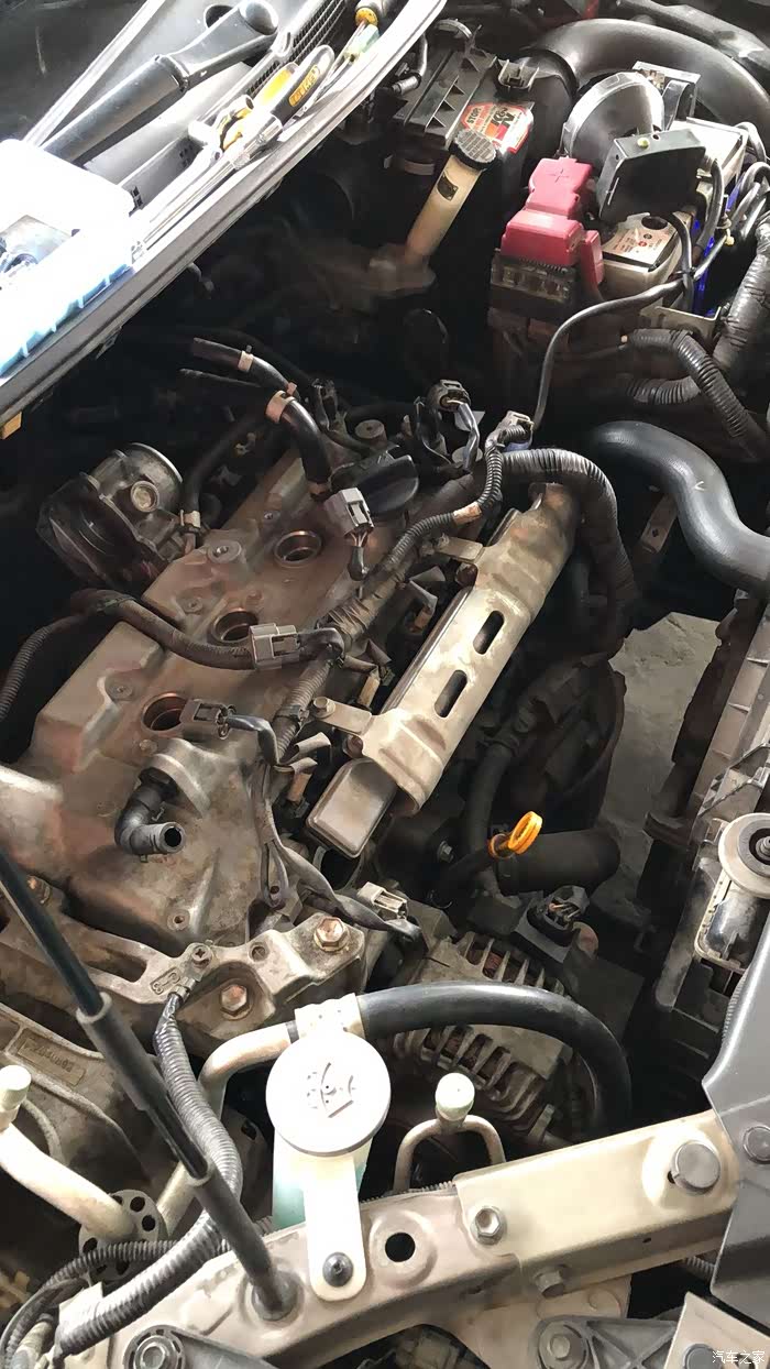

大约4-5万公里清一次积碳,就是节气门、进气歧管、燃烧室、喷油嘴,清了以后没有敲缸的声音,所谓敲缸的声音大家可以参考我之前的帖子吧。清理上边这些一般参考价500大米。

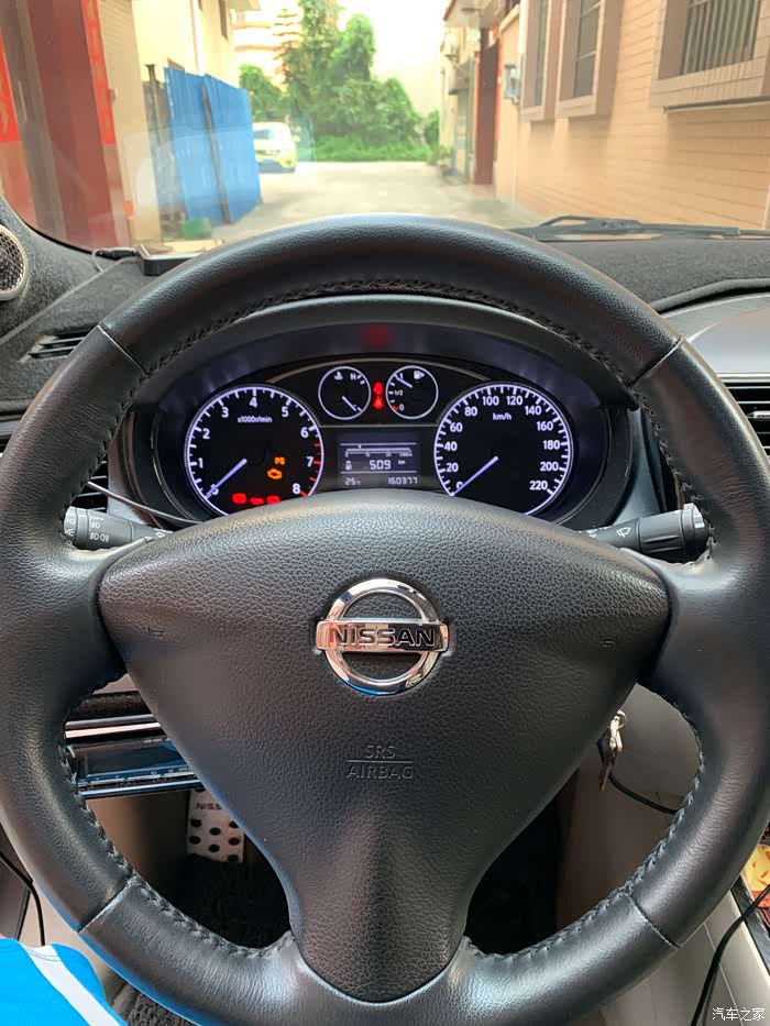

低配的方向盘,后来自己包了卡炫的头层牛皮,用了N年觉得缝得一般,后来整个方向盘拆出来,出去给人缝真皮了,大家有没有发现什么不同?
原来的气囊盖是米色的,后来收了黑色的盖子,换了黑色了,方向盘套选黑色是因为耐脏,所以盖子也得跟上

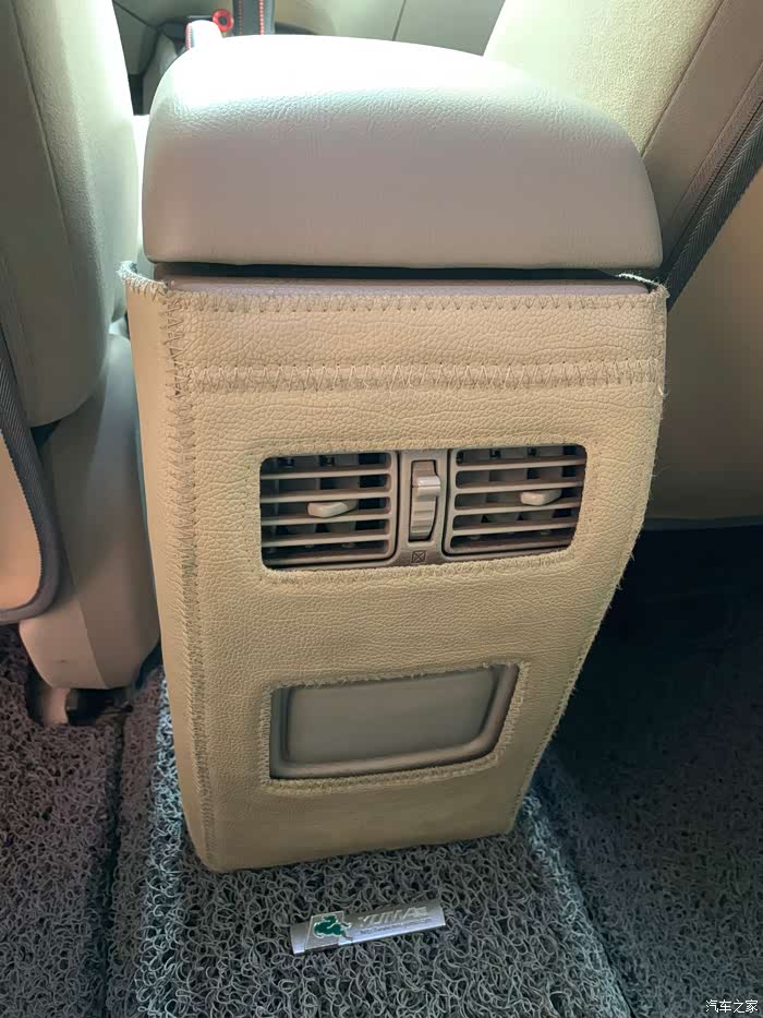

空调后排出风口,自己买材料出去花80元改的,有总比没有的要强。
积碳也没有看到多少,平时某东有活动,会用雪佛龙的添加剂
这是上次清理积碳的时候顺手拍的,空气滤换了KN油性滤芯,我是每两万公里自己清洗一次的,其实真的没必要每5K公里洗一次,没必要过渡保养,反正现在我车也跑了这么多了也没见什么问题。

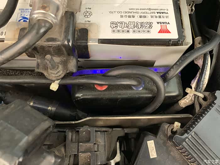

力爽电库,这个东西也是收回来的,不贵,反正到时候拆出来卖掉我也不用亏钱

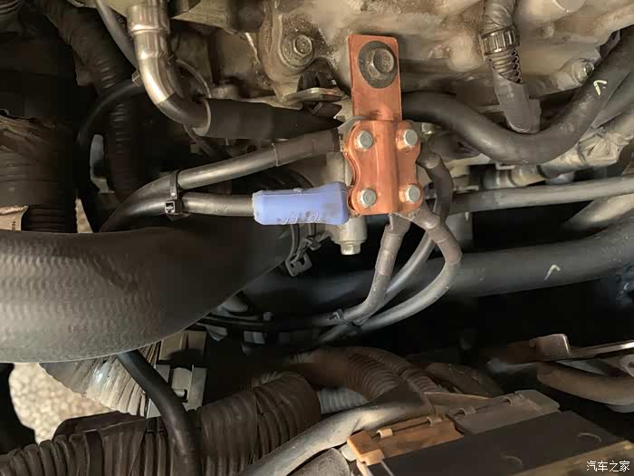

买电库的时候买家没给我力爽原来的加强地线,后来自己配套了几条装了,发动机、变速箱、车架、行车电脑都搭上了。

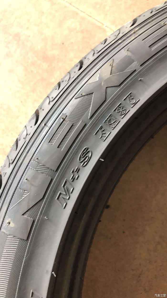

轮胎215 45 R17 耐克森,也很便宜,因为没钱,途虎买的,冲着尺寸和价钱去买的,不是杂牌就好,朋友买过国产的乐路驰,垃圾的一b,详细也不说了。
后来才知道这是全天候轮胎,轮胎上标注可以在泥地+雪地行走,三百一条出头包安装还想怎样?上一套买的是米其林的3ST,很静,这套对比起来也不差,就是不知道将来老化得快不快,是了,耐克森这CP672耐磨系数有480,米其林3ST的耐磨系数没记错是320,但米其林也跑了6W公里了,还没磨到底,最后还能400四条出掉。

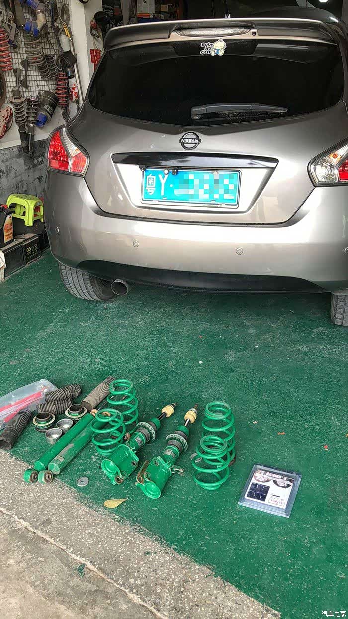

避震收了套二手的日本进口TEIN SA,很舒服,非常舒服,也确实便宜,安装的时候用回原厂的塔顶,金属塔顶一般都会很硬的,还有建议车友改短弹簧那种就算了。
现在高度是前2指后2指,通过性还行,TEIN的避震就算满载也不会压得太低,而且同其他绞牙避震对比起来,我感觉得他弹簧是比较粗壮,也就是K数比较适合?
避震之前也装过美国的YELLOW,金属塔顶鱼眼上座,但感觉还是硬,喜欢操控的朋友可以忽略我这话。
是了换避震的时候,因为狗骨松了异响,就换了国产某品牌的李子窜,对车身还是有一定的效果,不知道什么东西可以百度一下。

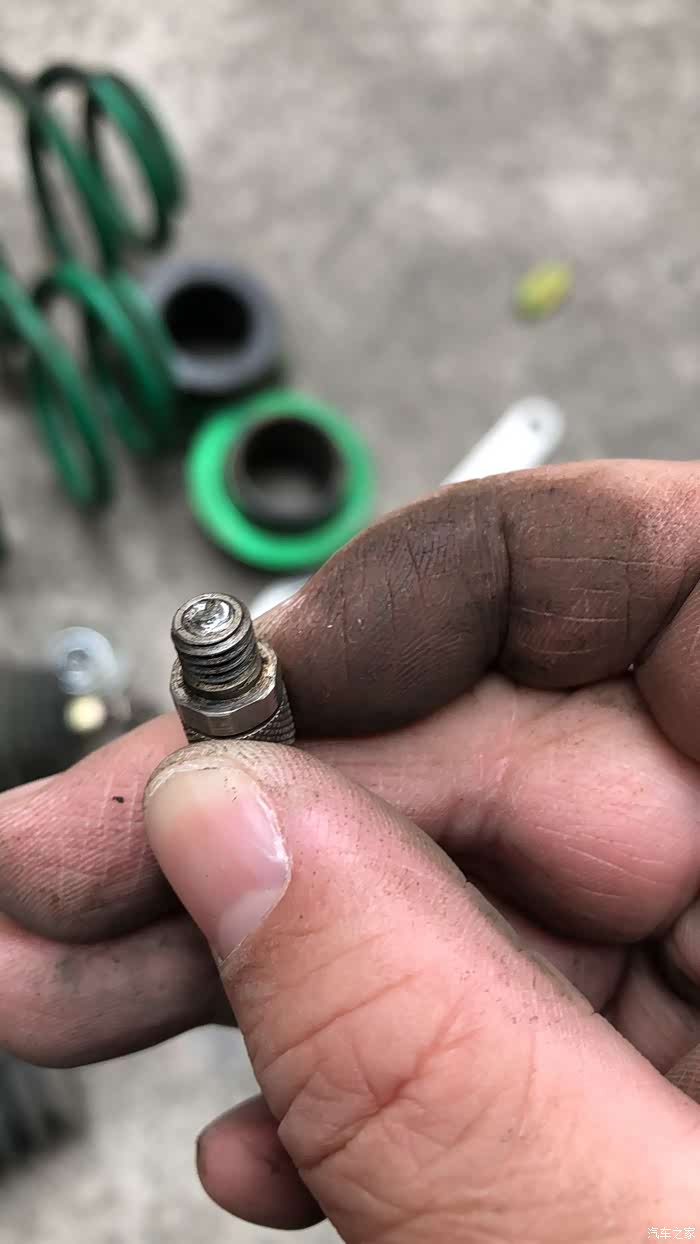

收二手绞牙的时候最好收不要清洗过的,要注意有没有漏油,回弹是否正常,还有检查阻尼调节器是否和厂家标注的段位数一样。我这个有缺陷了,因为是上一手买家安装的技术问题,把阻尼调整旋钮当作螺丝直接扭断了。
拿出去修三百多,也不想耗费这钱,只好就这这边的阻尼去调整另外一边,还好是在后避震,影响没前面的大。

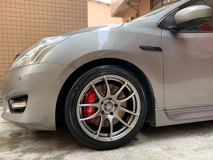

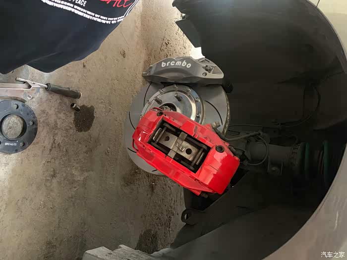

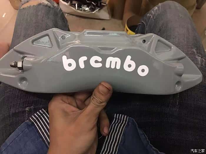

刹车改了B系列的拆车F50,其实F50的拆车卡钳非常多,现在来说,有特斯拉、凯迪拉克ATSL、斯巴鲁STI等好多的都是用B系代工的F50,价格不贵,效果非常好,这卡钳现在也有所谓的台产了,其实也就是高仿吧,类似于台产的AP5200闲鱼一大堆,大家改装的时候要注意,看锯掉的桥位上边有锯纹,这个是辨析真假的方式之一。
这17寸、ET35 7.5J的轮毂也塞不下F50,最后加了3mm的垫片,最后换了5mm的带台阶的垫片,这样中心圈就不用另外加在轴头那里了。3mm也能齐平翼子板,好看。
(2019.9.13修改)过了一段时间,发现刹车会抖动,体现为速度90公里以上就有,光了一次盘,几个月还是一样,后来发现是中心圈的质量太差了,去机床造了四个质量比较好的中心圈;另外,不想用垫片了,因为感觉这狗垫片也有点虚位,直接想用轮毂避开卡钳,所以换了更薄一点的凯迪拉克款的F50,于是去换了,换了个枪灰色!另外也换了四块F50的原厂拆车皮

(2019.9.13修改)改好后第二天跑了躺远门,单程三百多公里,妥妥的,抖动没有了,整体也比较低调,协调。

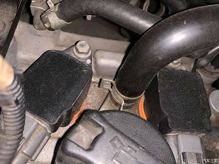

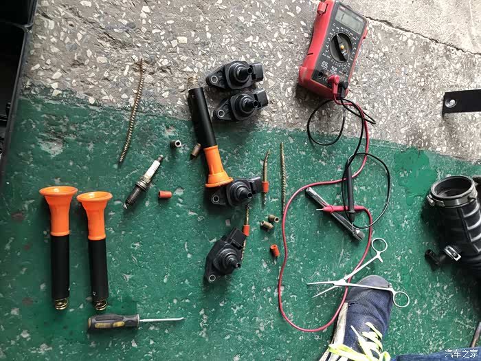

收了套力爽点火棍,也很便宜,是第二代橙色的竞技版,配合电库来说,加速效果还是有的。
上一手的那车友,安装技术也不怎么行,把镀金的弹簧都搞变形了,安装后3挡加速的时候会震动异响,后来拆了出来充新把弹簧调整,没事了。
装的时候要把原来的黑色高压点火包的白色保险丝拆了(电阻,4S说是抗干扰的),我也想用SPE,但价格不允许。

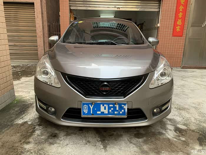

前中网也把渡洛的去掉了,之前也装过横条的上下 不锈钢金属中网,但是后来还是拆下了,变成现在这样,车顶也贴了个黑顶。

后轮加了15mm的法兰盘,齐平翼子板,也对应前轮
