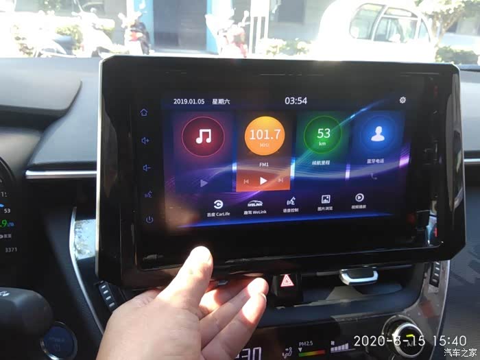

车机收到后,一直都不敢自己更换,主要不知道怎么拆卸,又怕把装饰板拉断了,最后尝试用撬棒慢慢的撬开卡扣,丰田TNGA架构车型,装饰板基本上都是卡扣,用到螺丝的地方非常少,其实卡扣拆卸很方便的。

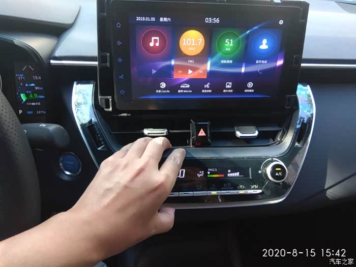

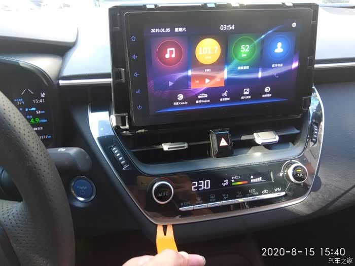

两只手扣住车机下面这里,左右手同时向外拉,车机装饰板就拉开了。

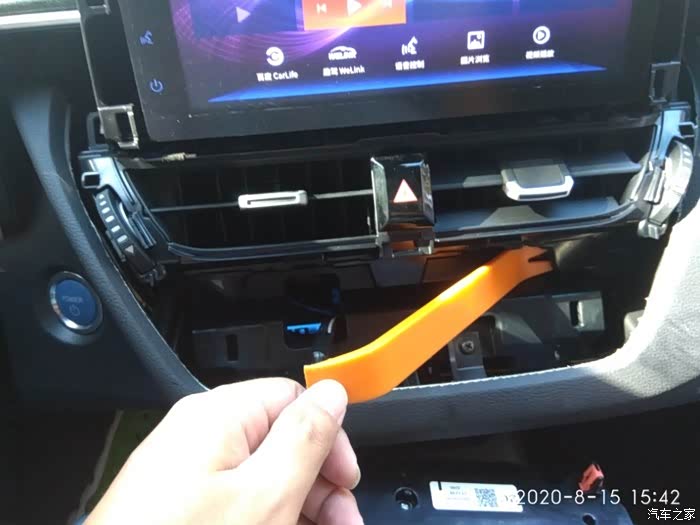

开始用撬棒撬空调面板,每个有卡扣的地方都撬都撬一下。

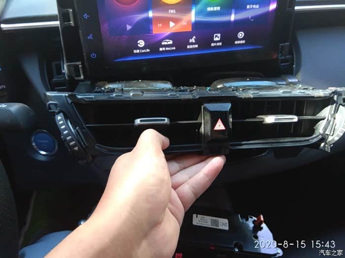

开始用撬棒撬空调面板,每个有卡扣的地方都撬一下,然后两手扣住两个出风口下面用力向下拉,一拉空调面板就出来了。
拆空调出风口面板,用撬棒撬一下左右两边这里。
两只手扣住左右空调出风口这里,用力向外一拉就出来了。

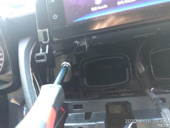

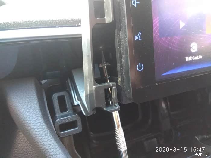

用10个的套筒扳手,拆卸车机左右两边这里固定螺丝。

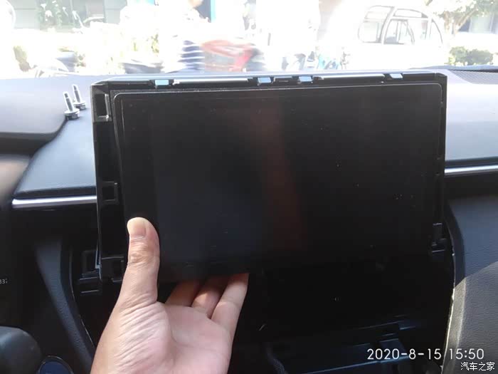

用手扣住车机左右两边这里,用力向外拉,车机取出来了。

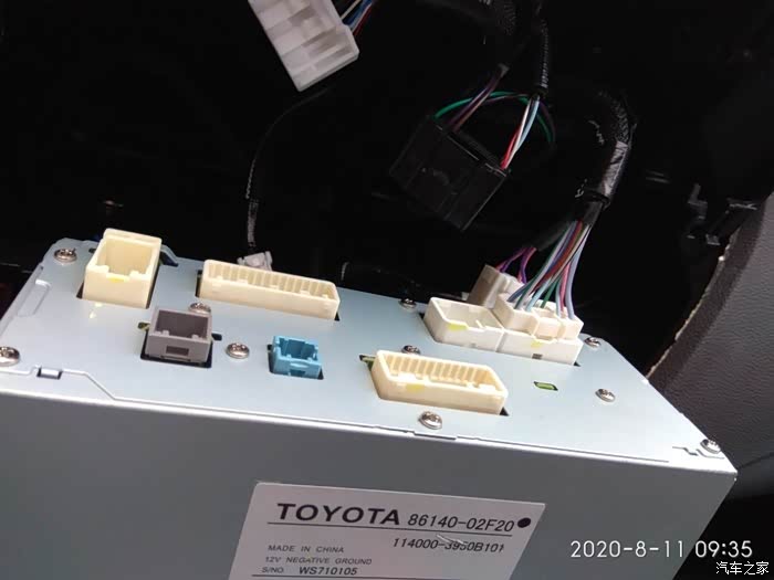

车机插头一个一个拔掉,然后再换上新的车机,插头还按照前面拔的方法,一一对***新的车机上就可以。
装饰板怎么拆卸的,还按原拆下的来的方法装上去就可以了,到这里车机就更换完毕了。
