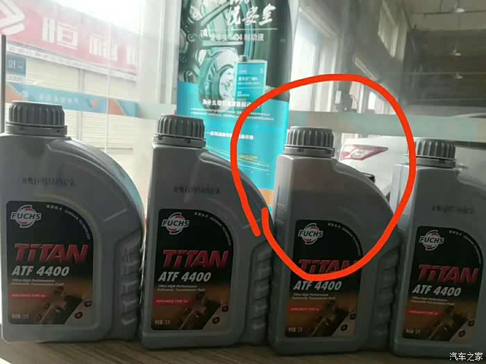

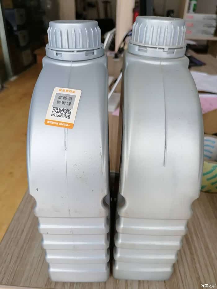

淘宝出现疑似高仿福斯变速箱油

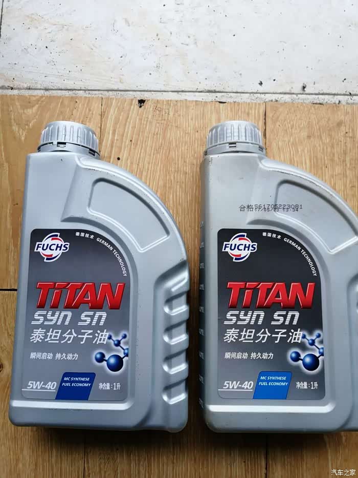

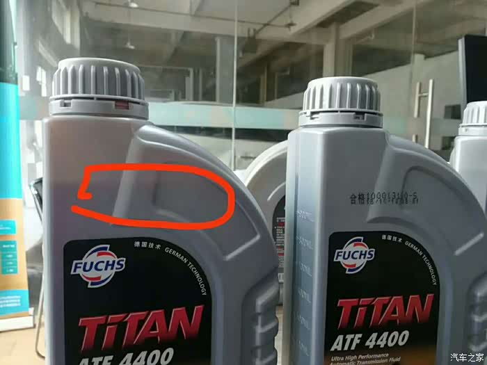

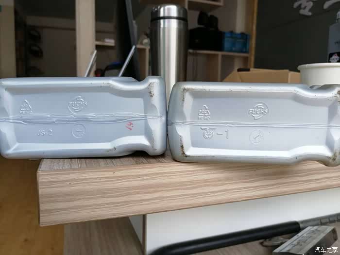

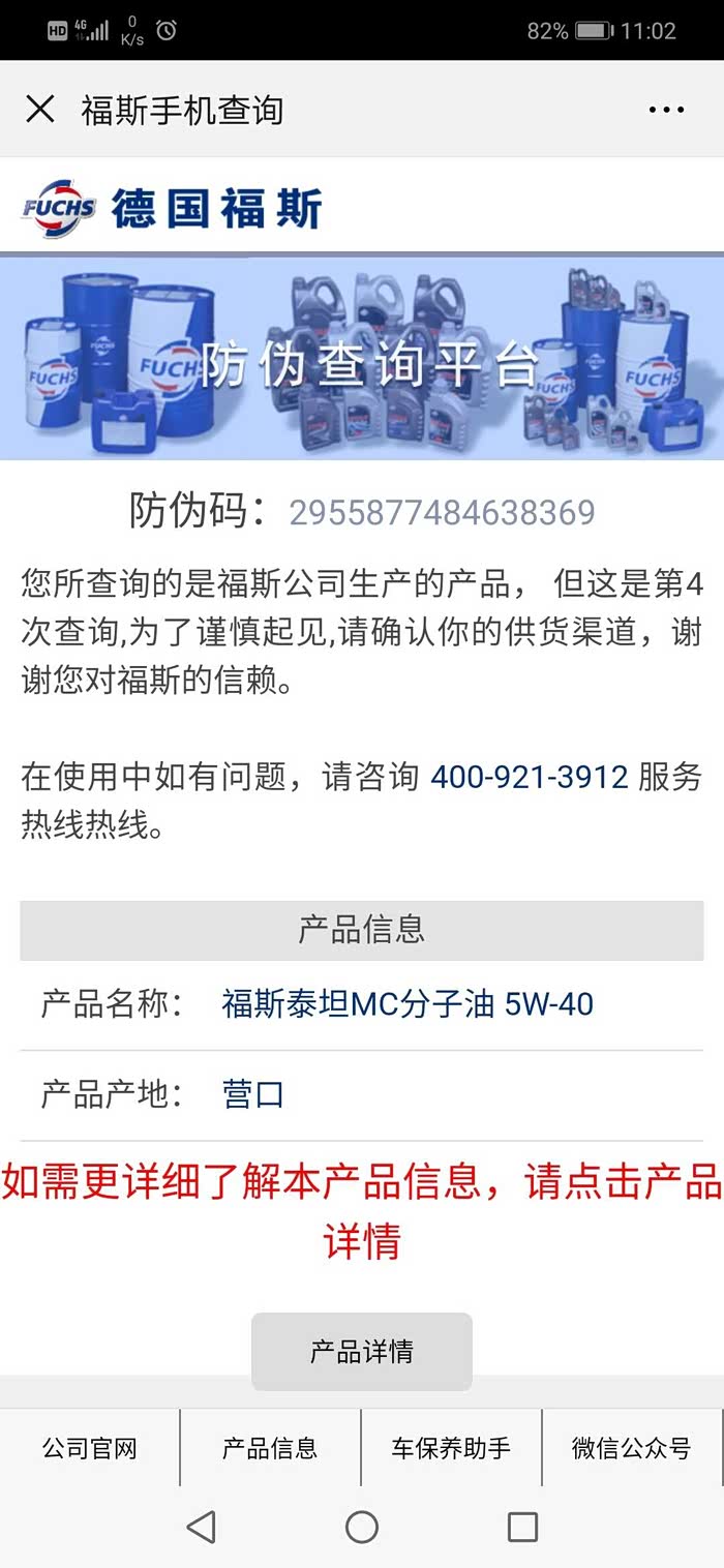

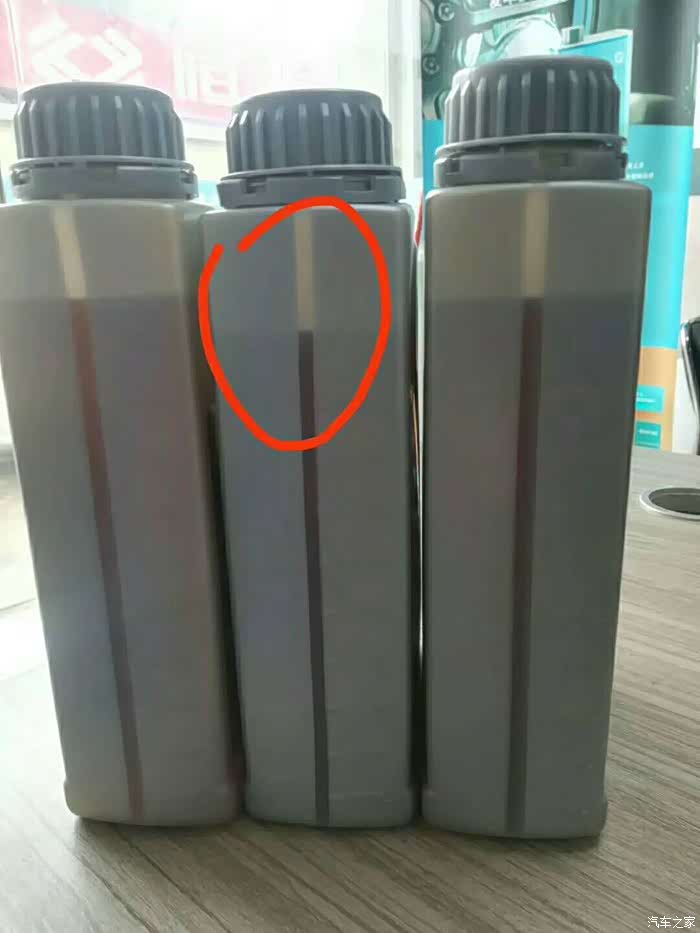

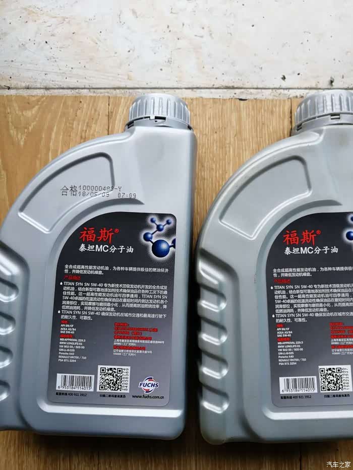

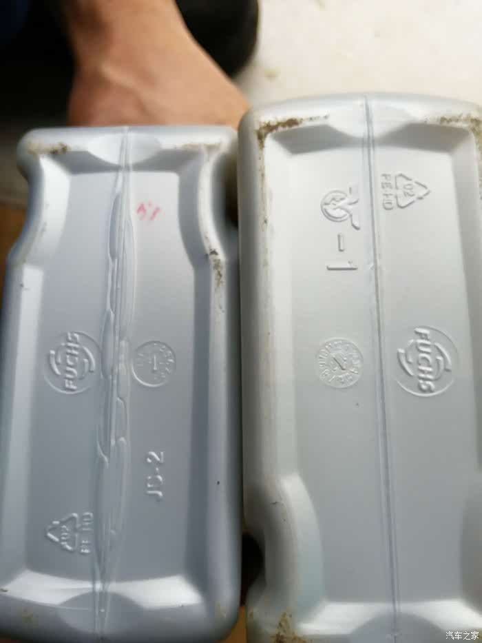

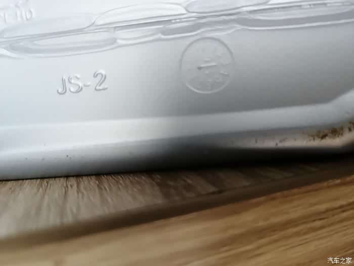

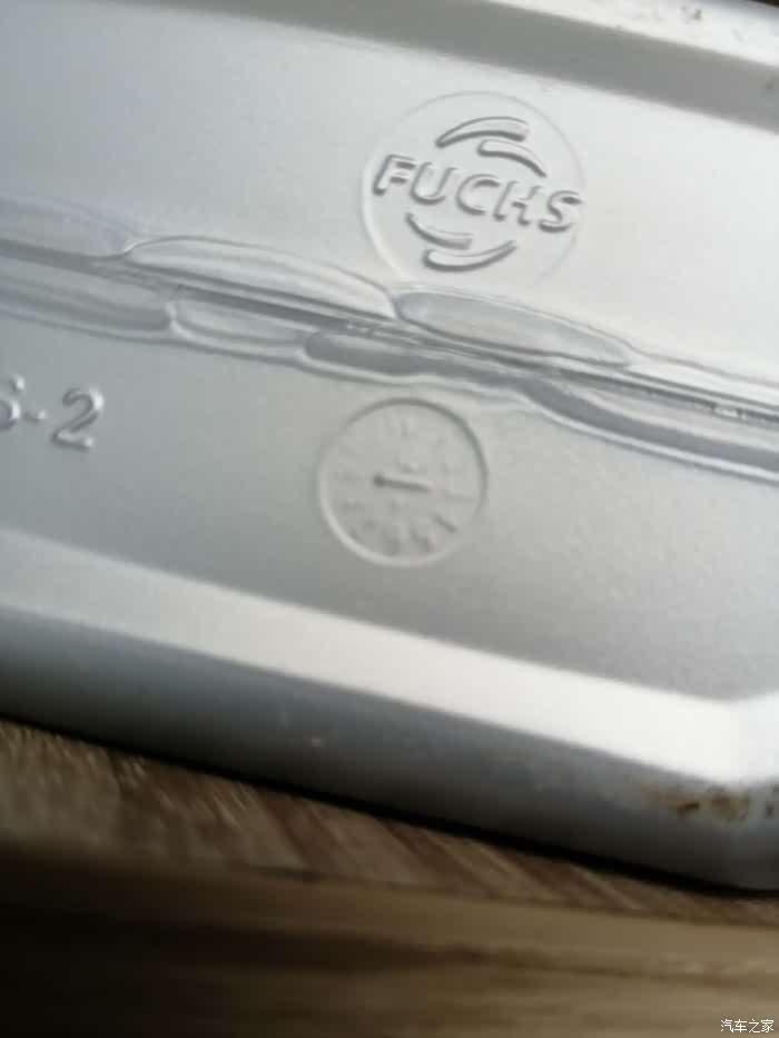

为了验证,特意到朋友店去实地对比了一下,拍了8张新图片,图片左边的均为淘宝货 ,淘宝货二维码可以查询 产地为营口,现在基本可以确认是假货了 。车友可能疑问 为什么这么肯定?我就说一点,淘宝货瓶生产日期是2015还是16 我怎么也看不清 (代理货就非常清楚 大家可以自己看看),就算是16吧 喷码是18年 。大家都是有点基础知识的 ,应该知道:瓶和机油出厂日期一般不会相隔半年,正常2-3月,超过一年的就悬。而这个淘宝货至少 相隔2年 。如果还有要喷 修理店是污网购货的 你们随意。至少我不敢用这个淘宝福斯,另外也说明一点 查询二维码方法也不是绝对可靠的

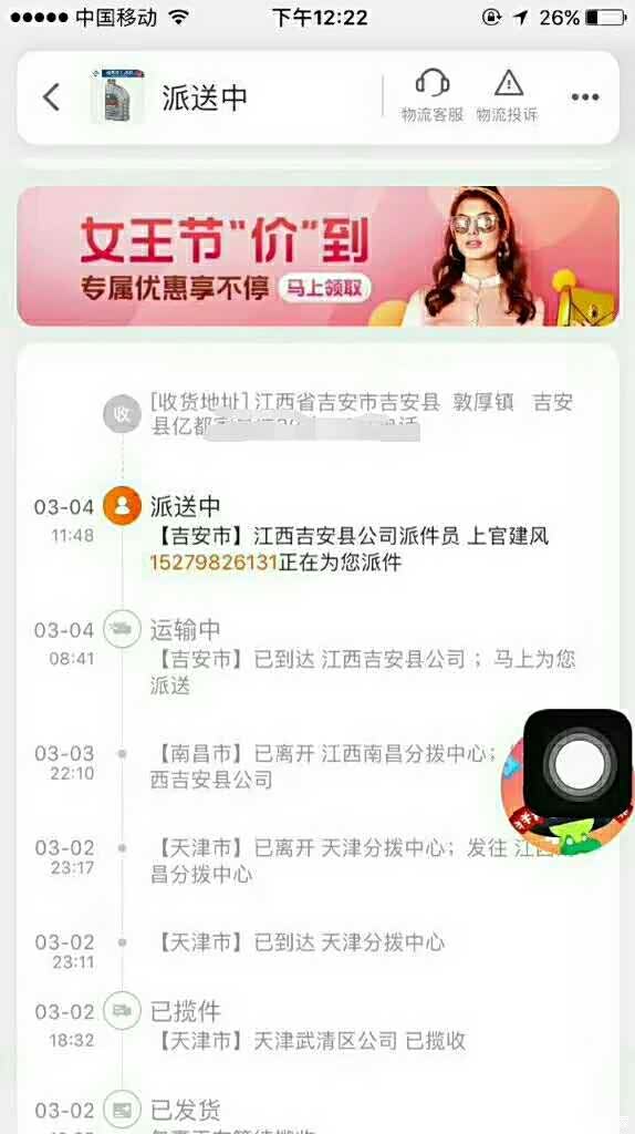

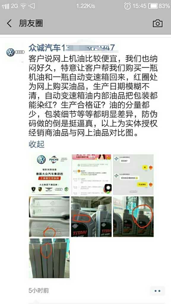

给路过车友说明一下:该修理店正品货是旗舰店的货,疑似高仿货是客户从淘宝购入,哪里不知道,旗舰店的截图是修理店要上家旗舰店查询疑是高仿淘宝货的二维码验证真伪的对话,而不是从旗舰店买的高仿货
