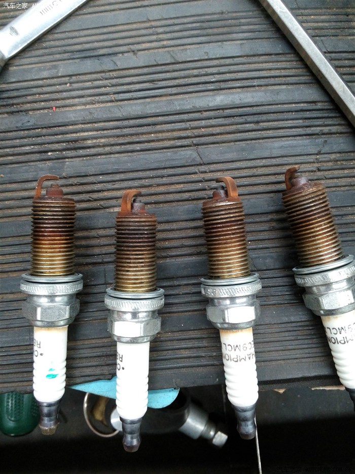

今天四保,更换火花塞和清洗积碳,感慨很多。
2.0MT的车子还有两个月就满2岁了,但是已经到了3万公里,所以进行4保,这几天琢磨着去哪家4儿子店搞保养,还咨询了一下价格,心想价格都差不多,还是去买车的那家算了做算了。
一到店,今天车子少,把来意跟接待员说清楚,马上就被人开到升降机上检查了,过了一会儿接待员就打了一张保养项目和收费单过来,常规保养+更换火花塞和清洗积碳=1700元,真TM的贵,我说机油机滤我自带,空调滤和汽油滤自己已经更换,不需要搞了。最后剩下的是更换机油、换火花塞和清洗积碳,总费用900元,其实本来不想清洗积碳的,要600块钱的费用,但是想看看我的驾驶习惯开了两年积碳达到什么程度,于是答应清洗。当拆开进气系统是,发现根本没明显积碳,就是一些淡淡稠稠油污,清洗剂一喷就干净了。火花塞严不严重不懂看,但是看到给我更换的那几个新的火花塞做工着实差,凑合用着吧。
机油是我从苏宁自营买的,279买的道达尔9000SN5w40,以前都是加4L就到了机油尺一半,但是这一次还没到倒数第二格,看了还得买一瓶1L装的。
保养后的感觉:发动机油门反应比以前灵敏,其他没感觉。保养前也是用道9机油。
总结:火花塞可以更换,价格不贵。积碳完全没必要清洗。我一直烧97,偶尔烧一下93,机油一直用法系全合成,2500转换挡,很少拖档。2.0发动机建议每隔5~6万公里再清洗积碳也没问题,拆来拆去不好。动手能力强的同学可以自己清洗节气门,很简单的工作,发现油门迟钝了就可以清洗。
更换出来的火花塞,应该是冠军牌的吧,做工不好。
