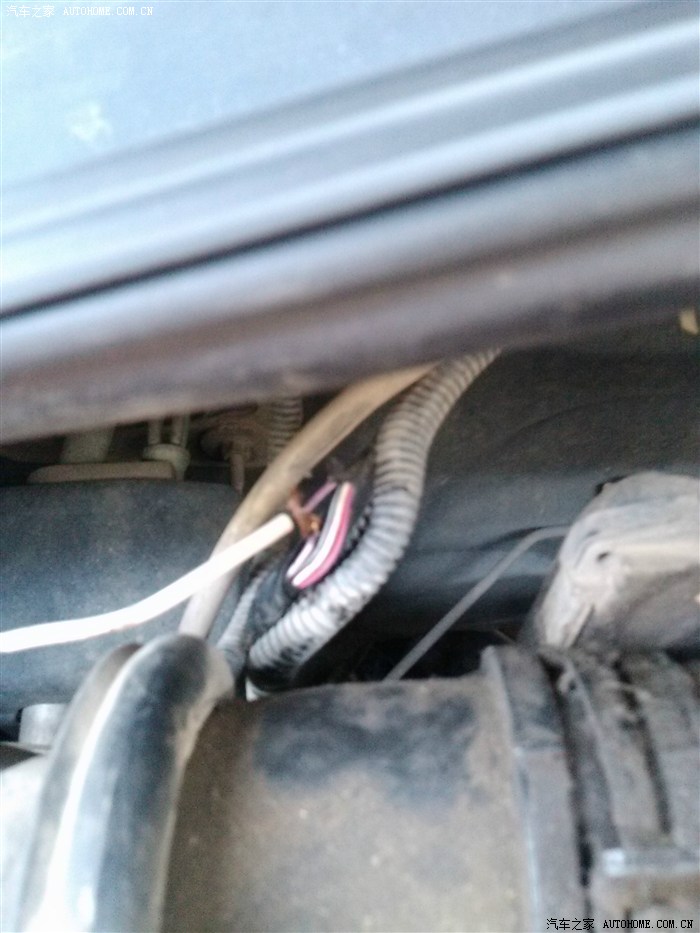

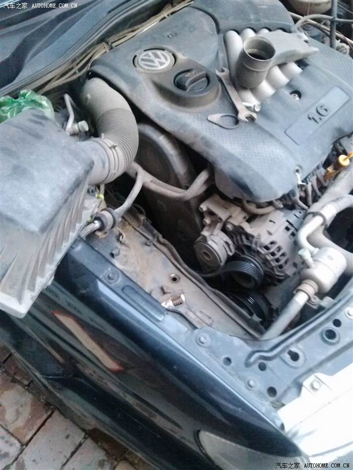

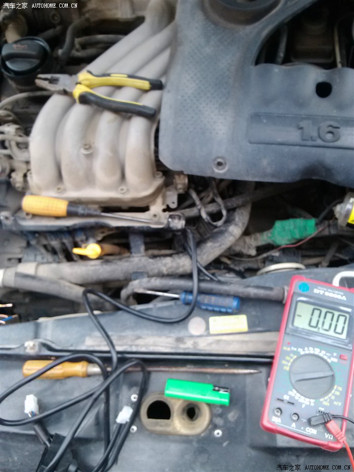

查了好多关于CNG天然气点火提前器,没有一个有图片的!今天一早自己动手(昨天在德州淘宝商家自取提前器)直接上图 接线 本人量了下cng电脑也是长时间处于通电状态5v左右 所以直接接在了电瓶!黑线接地 蓝色接CNG电磁阀 黄色接节气门传感器 如果不接黄线 黄线接12v 没有效果 看来省事情是不行了 只好接节气门传感器 显色为较细的咖啡白色相间的线!

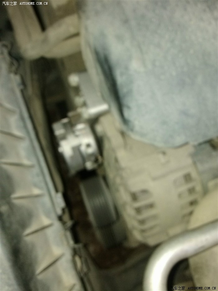

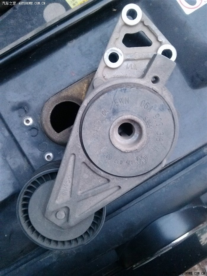

顺便更换了张紧器 10w公里了 6w换皮带时没有换张紧器 今天开始吱吱响更换掉
使用了一天确实有效果 3档最为明显至于省不省气还得跑跑再说 陆续更新!本人山东德州
