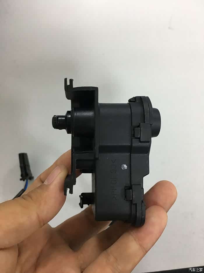

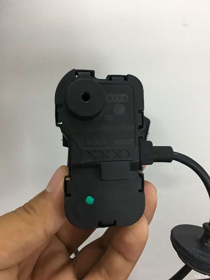

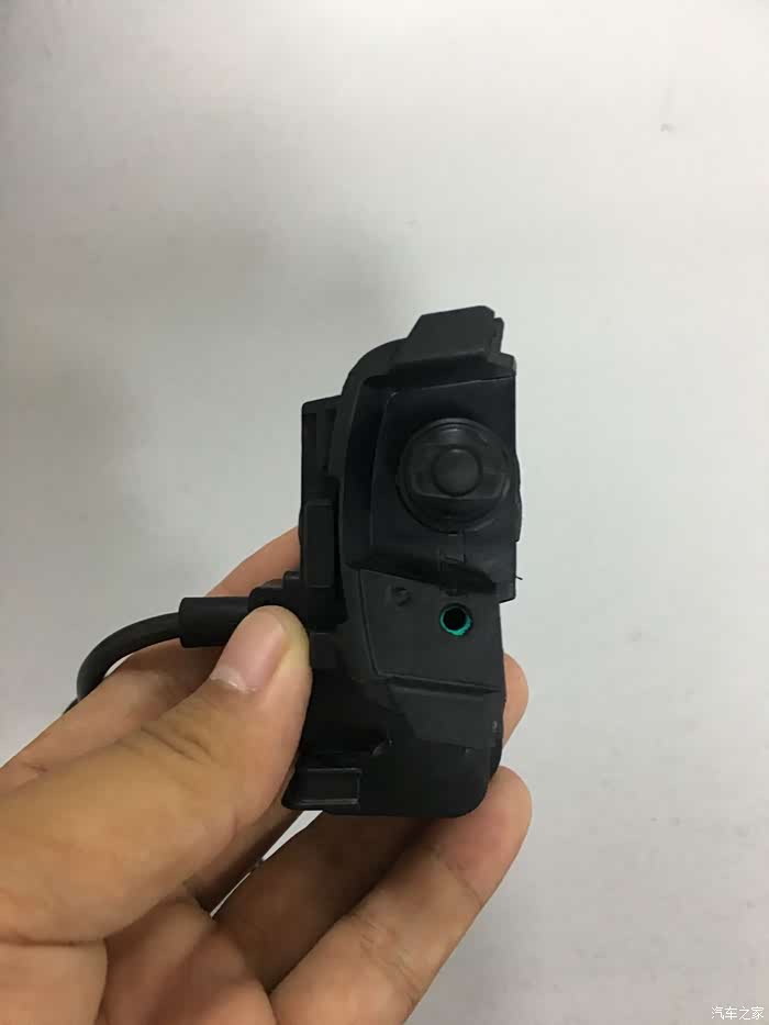

电机收到后,一看,13年6月17日,意大利产,这东西都5年了,行不行,心里还真有点没谱,店主说了7天无条件退货,那就先试试吧。
四个面都展示一下。

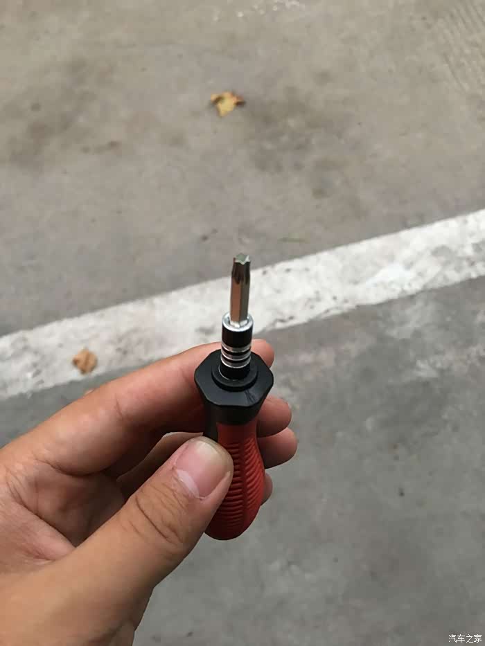

换油箱盖电机就需要一把梅花口的螺丝刀,别的工具不需要。
用螺丝刀将锁头下方那个螺丝卸掉,即可。

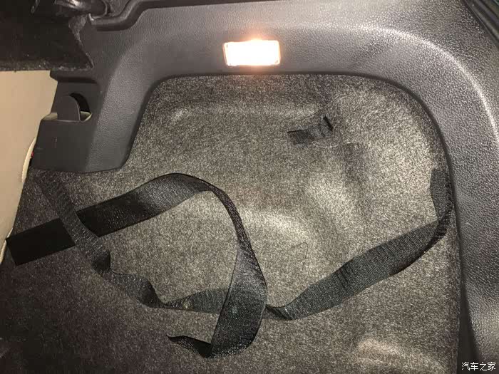

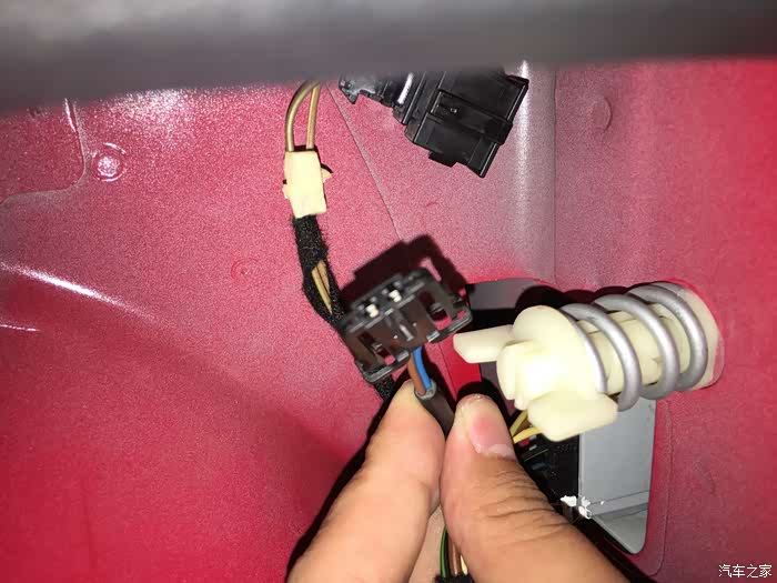

打开后备箱,将右侧的衬板掏掉。方法是先将中间的魔术贴撕开,然后手进去就可以衬板掏掉。
衬板去掉后,可以看到右上侧有个固定在车皮上的黑色电源插头,这个就是电机的插头,拔下来。

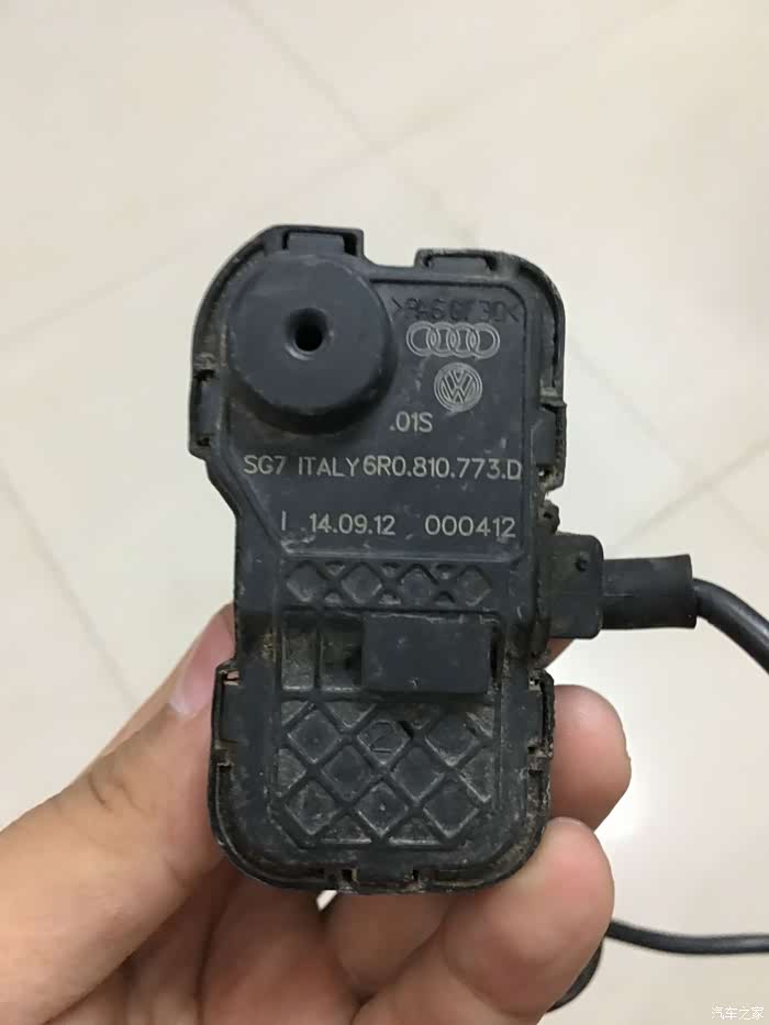

旧电机,也是意大利产,12年9月14日。

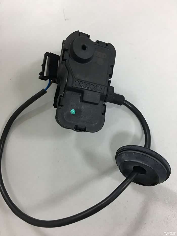

新换上的油箱盖电机,试了几次,没问题。应该不会再出现加油站的尴尬了吧。
