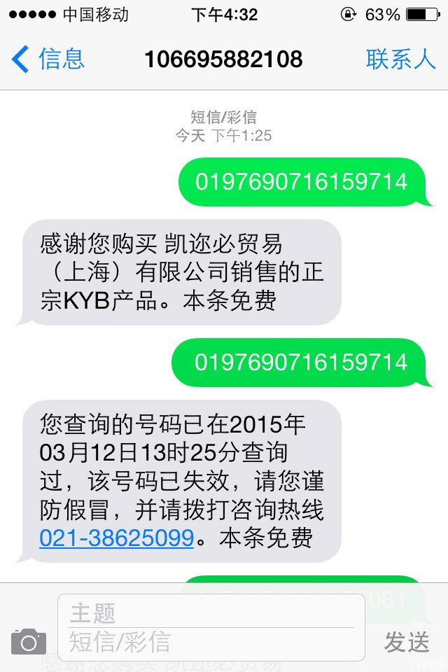

当场查询,查询第二次会显示已经查询到“失效”,货真价实

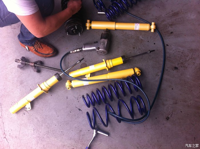

开始安装

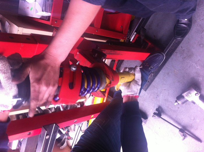

压缩弹簧

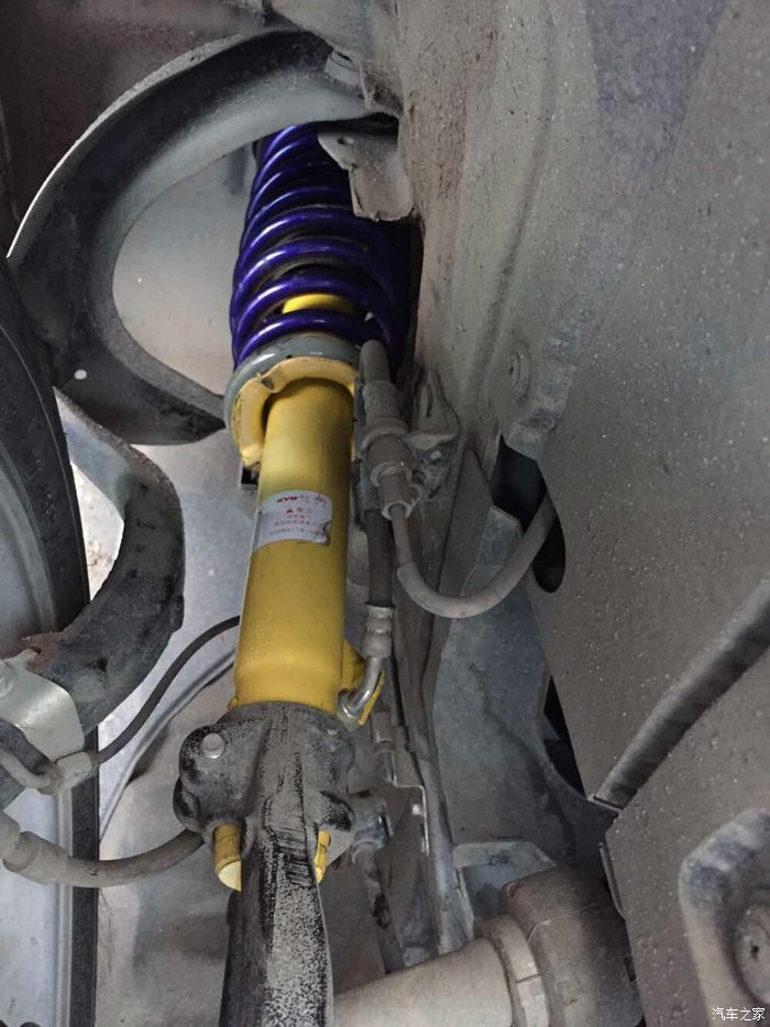

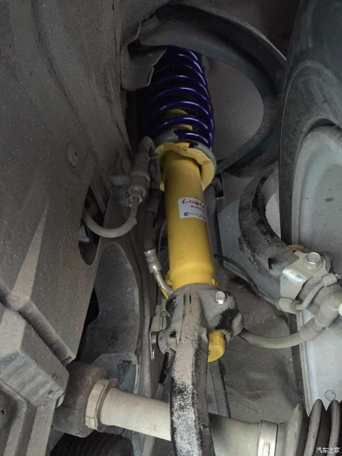

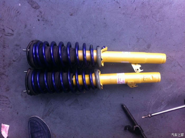

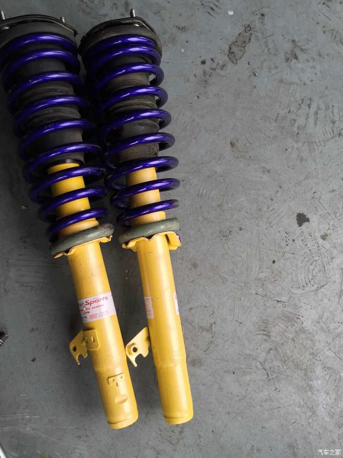

原车的弹簧胶套换过来,装在弹簧下面,前避震桶来个特写

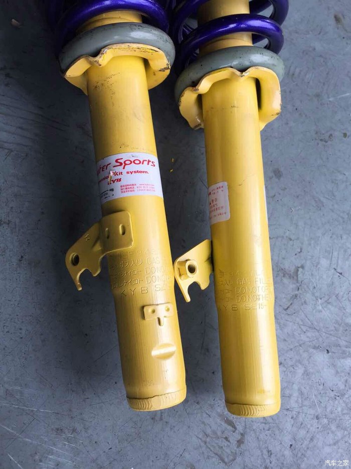

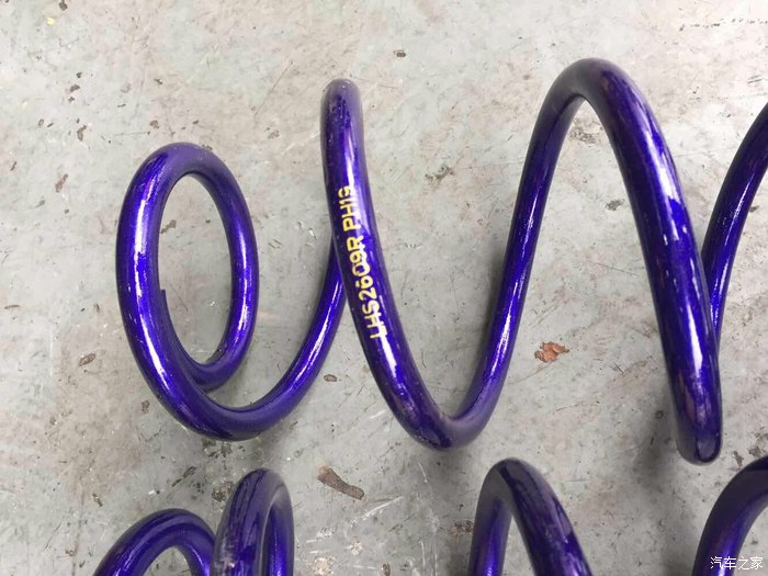

前弹簧来个特写,比艾巴赫细
已将装好前面两个避震

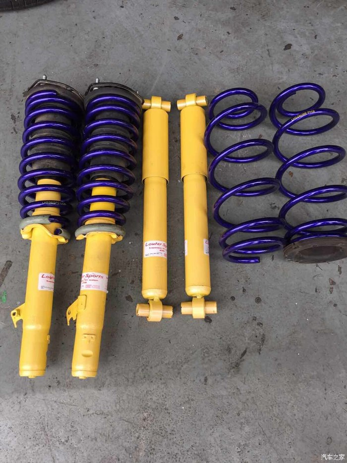

前后4条避震+弹簧合影

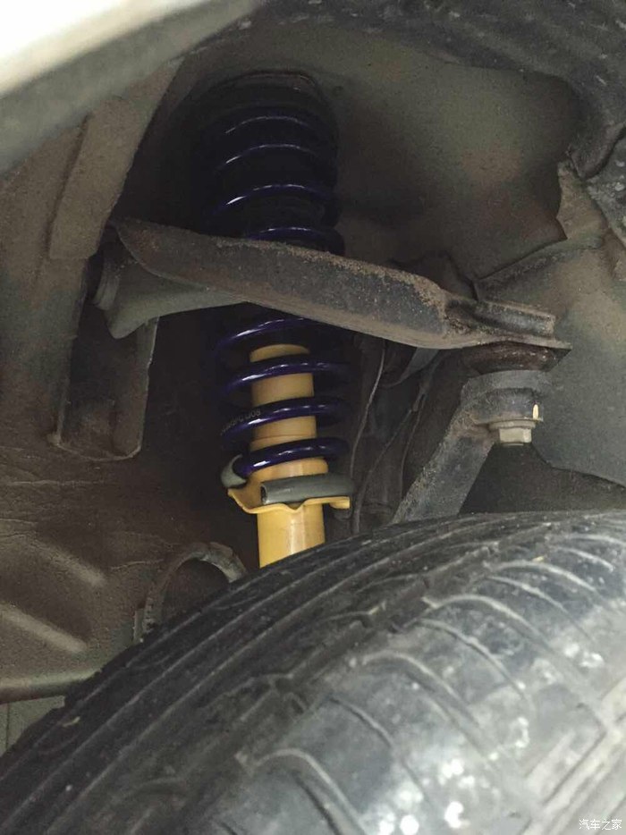

左轮已经装好
右轮已经装好

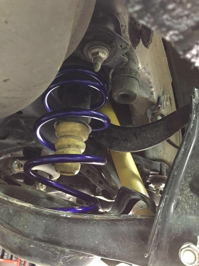

后轮装好,后轮的避震桶很难拆,主要是有上面有3个螺丝很难操作
