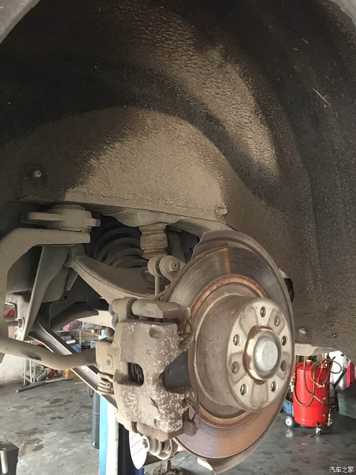

13年8月的小5,开了67000多公里。前几天行车过程中,右后轮在刹车和过坑洼路面情况下发出像橡胶摩擦的叽叽声。幸好之前看了小海的微信提示,估计是下摆臂的衬套坏了。果断开去发仔的4S店检查,果然不出所料,衬套坏了。微信叫小海帮忙定了原厂的配件,一到货立马飞驰去找发仔更换。不多说,有图有真相。

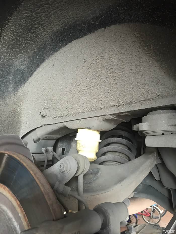

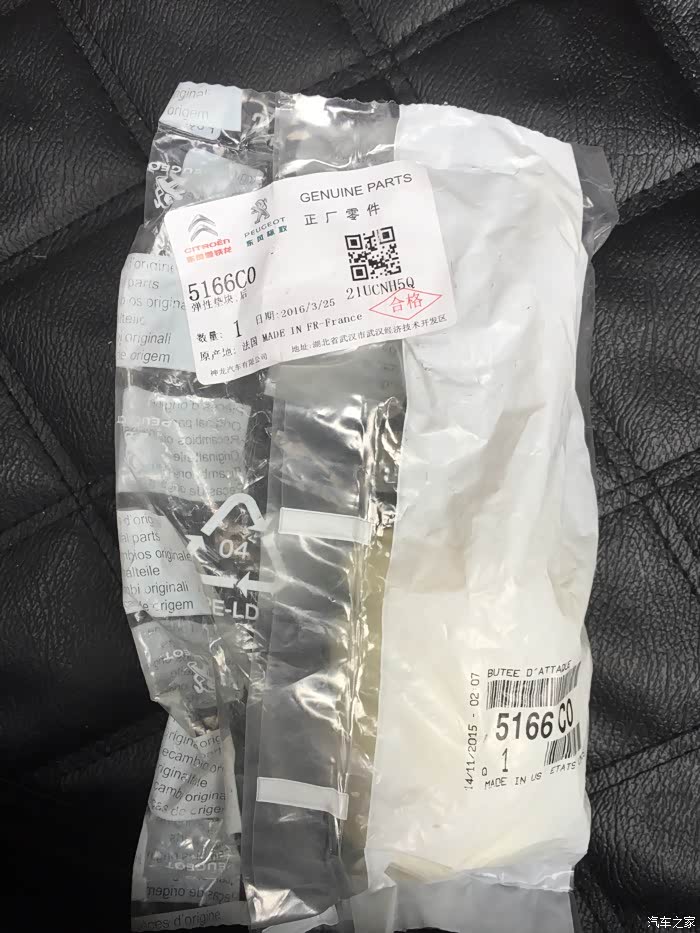

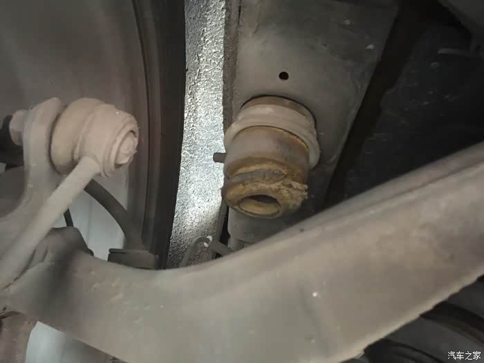

缓震块,检查的时候发现原厂的已经老化的不成样子了。所以在小海那里订了2个,后面有老化的图。

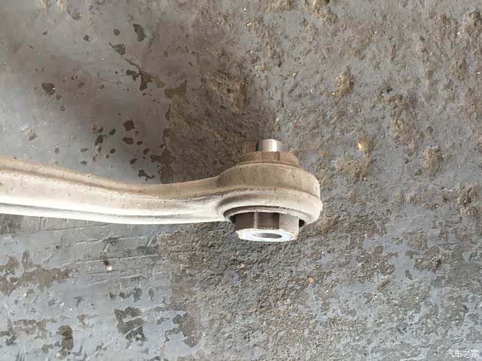

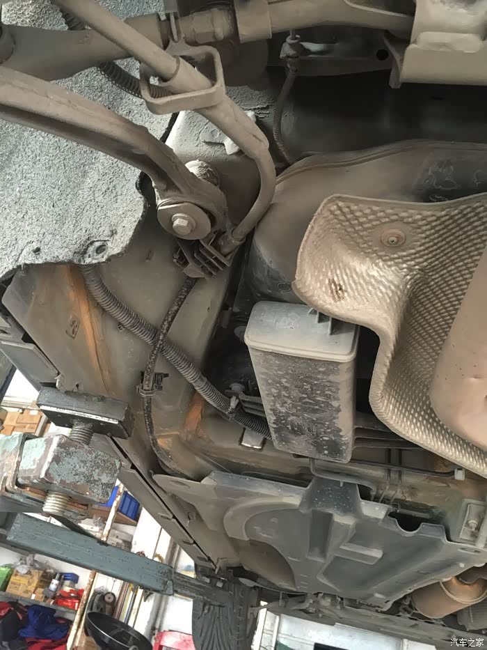

配件全是原厂的,感谢小海。下摆臂的前端衬套,就是这东西坏了。顺道左右两边全换了。

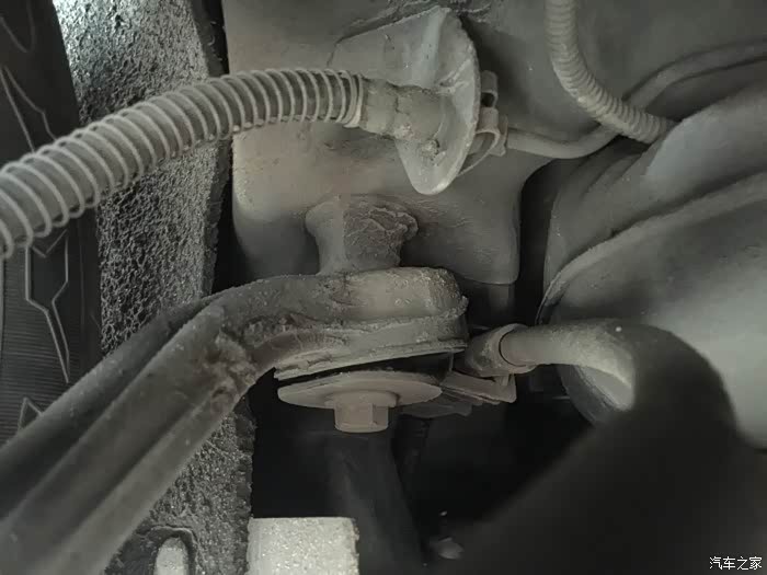

这个是下摆臂的后端衬套,原来的没坏,但一起更换,以防万一。

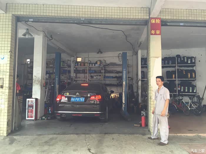

发仔的档口招牌都没了,村里统一更换,还没安装。没所谓了,认可的是你的人,技术一流。
上手术台了,小5你要坚强!

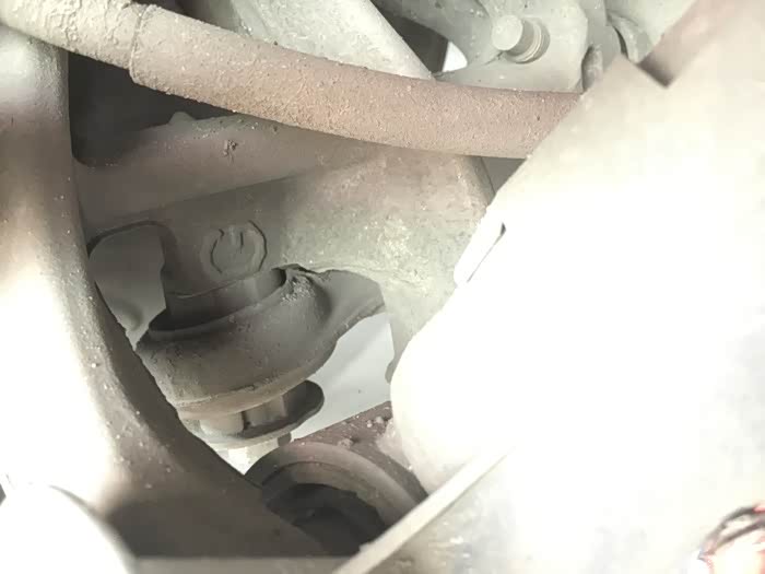

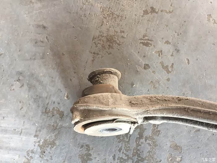

右侧坏了的顶端摆臂,可以看到明显脱胶。

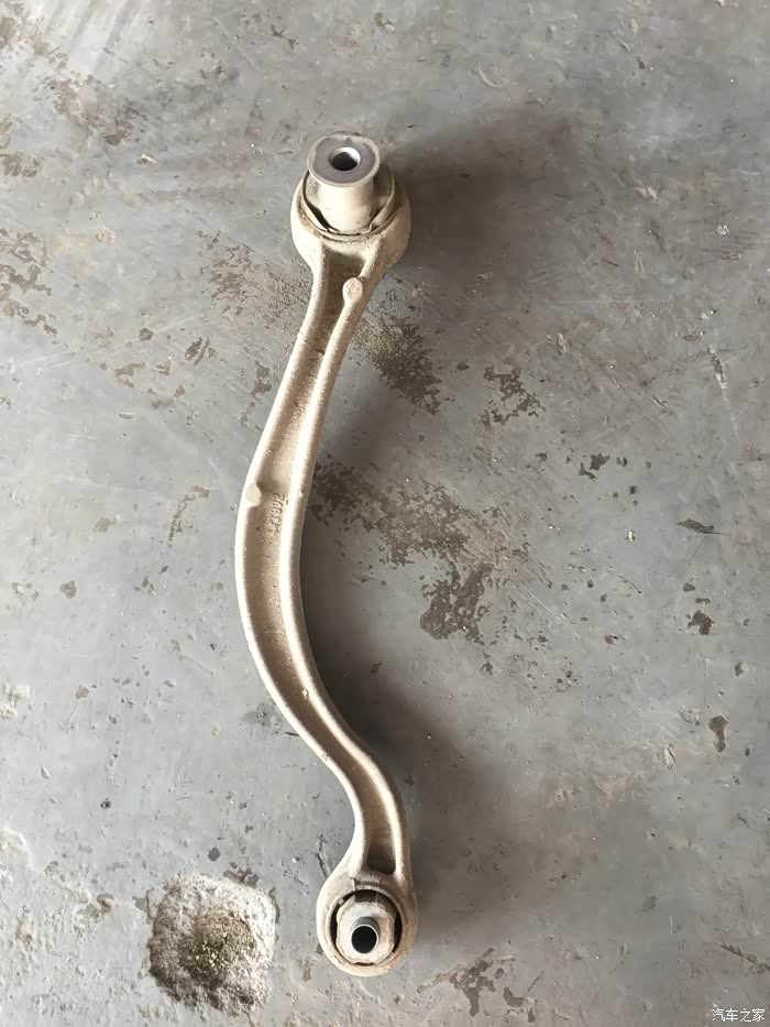

左侧没坏,可以对比的出来。
右侧的尾端,没问题
左侧的尾端,没问题。

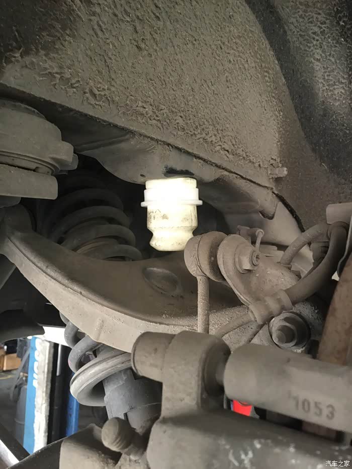

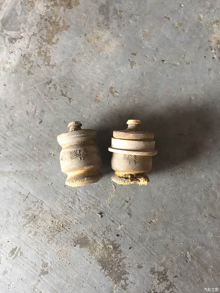

左边的缓震块,已经严重老化,都烂了。
右边的缓震块,同样老化的厉害,中间的缓冲圈都不知道飞哪去了。

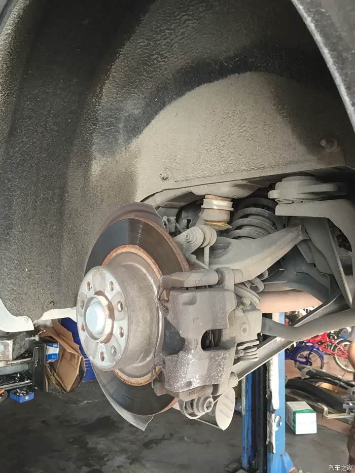

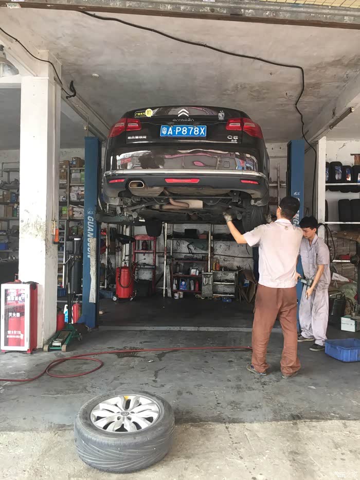

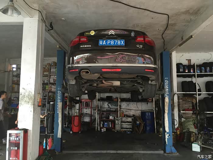

手术模式开启,先把脚切了。
缓震块老化明显。叫我想起了耐克篮球鞋,卡特的Shox缓震。
缓震块老化明显,烂掉了,建议车友们,有机会还是换了,这东西不能省。
帅气的发仔,师傅亲自上阵。

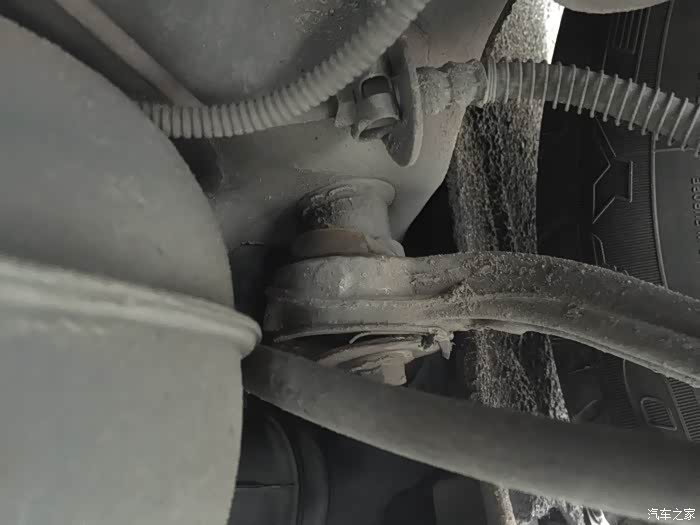

右摆臂,坏了那条。

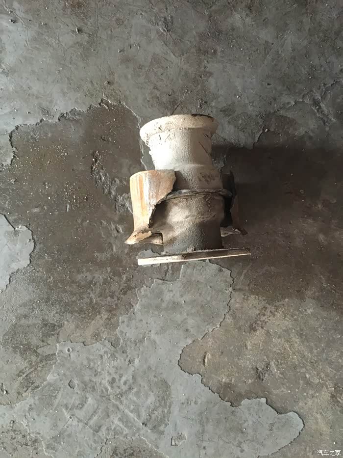

这个看的清楚了,就是里面的橡胶坏了。这个东西连着车轮和车身,很重要的。大家以后有坏的,果断换掉,不然会危及生命。
右侧的尾部,没坏也换了,不是浪费,是安全第一。
两个老化的缓震块,各位怎么看?速度去检查你的车吧。
新的缓震块归位,左边。
新的缓震块归位,右边。这东西很好拆装,一拔就下来了,一按就装上去了。

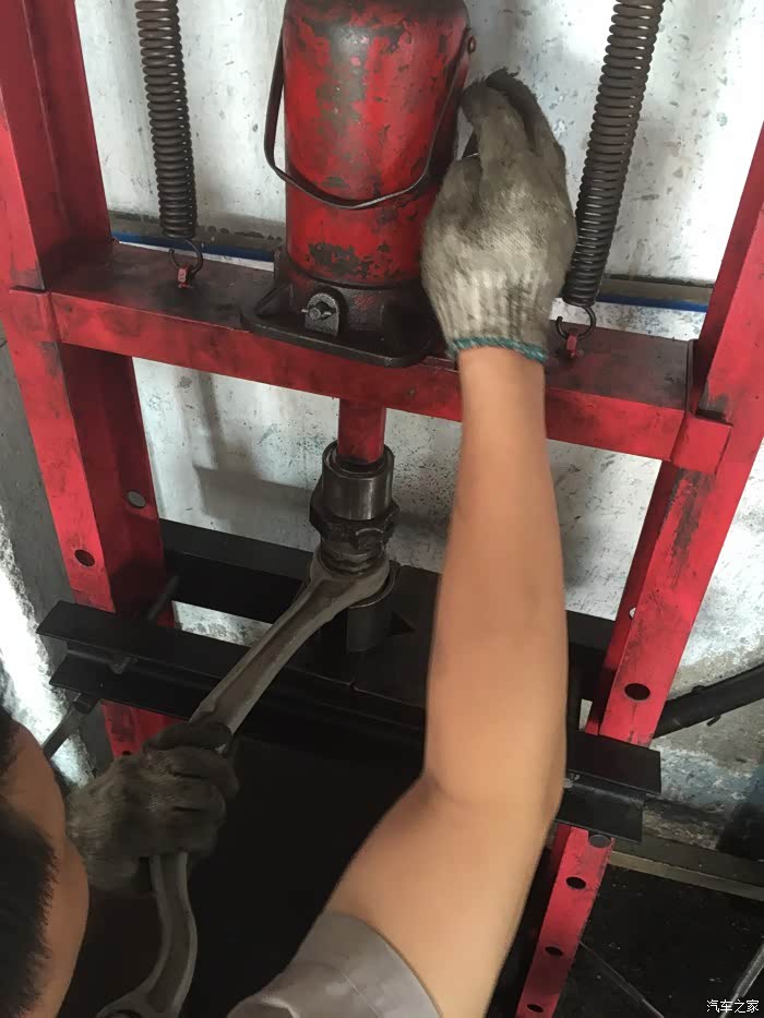

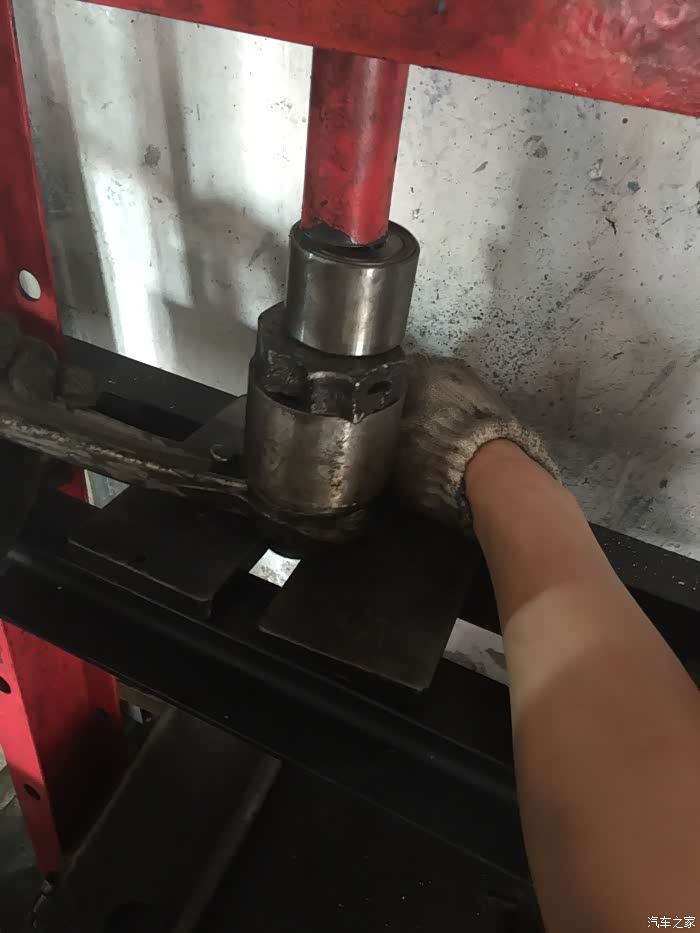

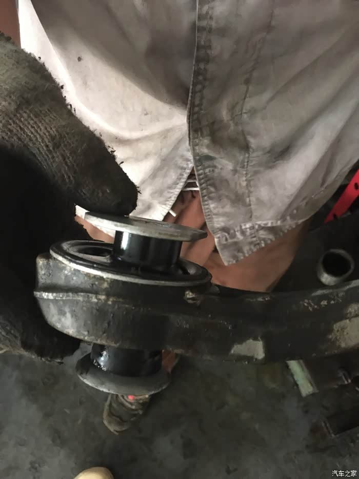

暴力更换衬套,要把原来的衬套压出来。
大衬套压出来以后,坏的!
压小的衬套出来。
把新的衬套压回去
完美装进去的新衬套。

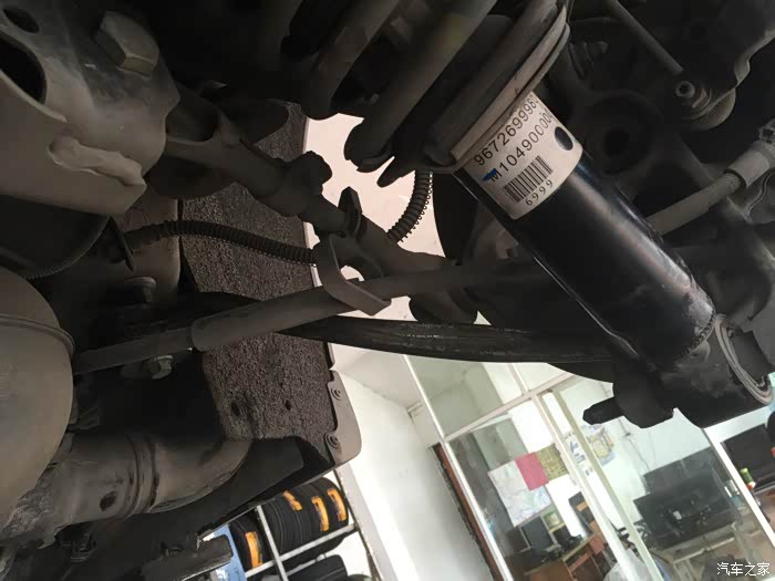

装的时候要松开避震,装好摆臂再装回避震。
