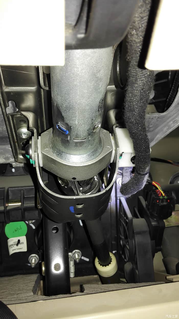

  最近荣威550出现了几个小问题,一直都没有时间处理,而且冷却液也该更换了,有好多TX都在问如何更换冷却液,等下说明下,很简单的。先说第一个问题转向柱异响加共振,现象是不论冷热车,刚启动怠速行车时,中控台处发出哒哒的共振异音,查了很长时间都没有找到问题,多亏咱坛子里的一位TX给推荐了个帖子(http://club.autohome.com.cn/bbs/thread-c-537-50291724-1.html),把异响基本解决了,其实就是方向管柱的内桶固定的卡口松了,用东西别住即可,哈哈。下面上图片。

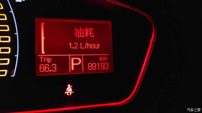

目前公里数,跑的不是很多,08年的老品臻。

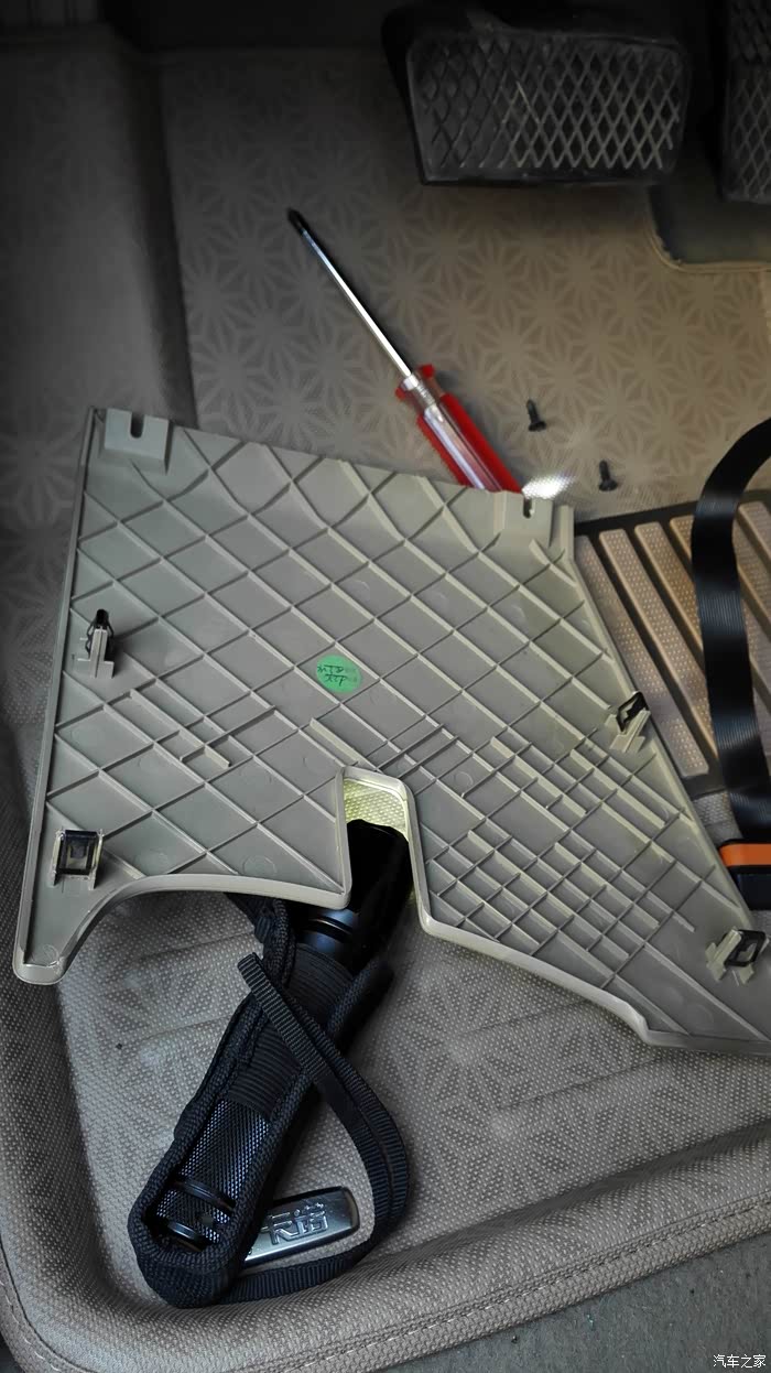

卸掉方向盘下护板的两个螺丝。
小心的卸掉护板,注意不要把铁卡子弄丢了。

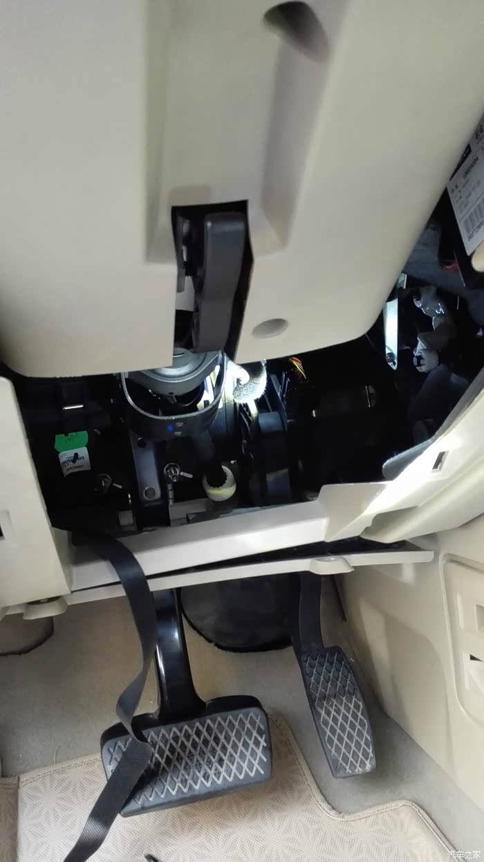

卸掉方向盘护板后的样子
仔细看下方向管柱

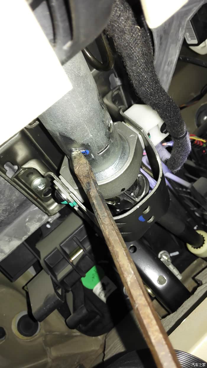

用一字螺丝刀把固定的孔往里砸一下

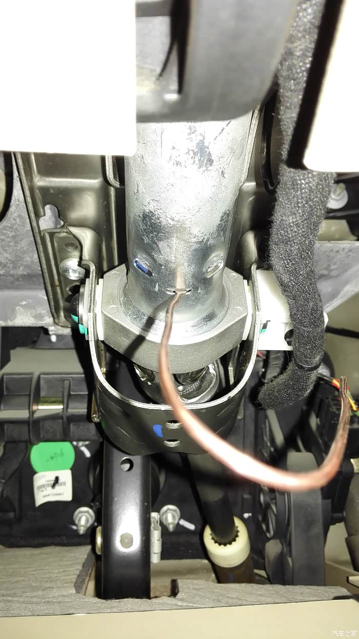

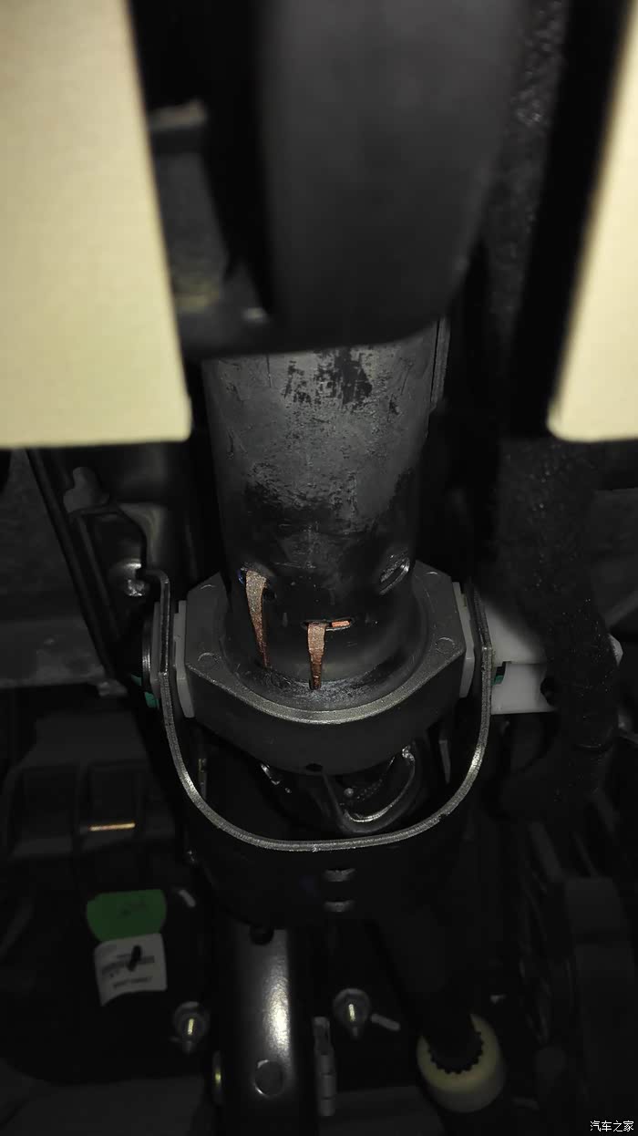

拿点铁丝把头部砸扁点,插进中间的孔1毫米左右,注意不能插入太多,以防铁丝断了掉下去卡住转向轴承,方向管柱就报废了。
弄好后的样子,用铁丝固定下。作业完毕。

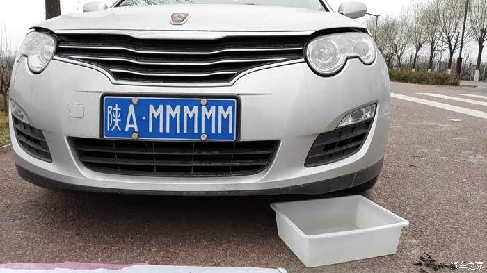

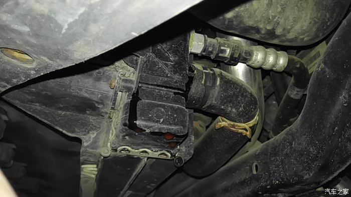

第二个作业是更换冷却液:方法是行驶一段时间,水温4格,卸掉发动机下护板,用鱼嘴钳松掉关卡子退到管子后面,拔下水箱的出水胶管,放干净冷却液后,上上胶管,加入6升左右新的冷却液(原厂是利达牌)即可,开段时间液位下降后再添加些,直到液位稳定为止,一般情况可不用拧开发动机左侧和保险丝盒空隙处的排空螺丝。具体看图:

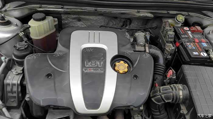

打开发动机舱盖,看到没有,有小动物在发动机盖上面走动过。如果小动物躲到发电机皮带处启动时,可能会让皮带断裂,而且有机会被搅入正时皮带顶缸造成事故。

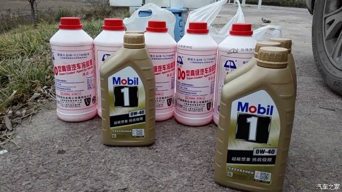

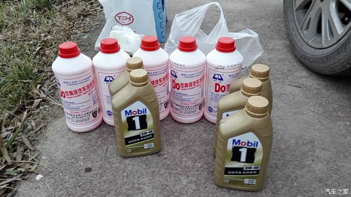

这个是买的材料
都是专卖店买的。

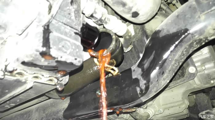

放冷却液的橡胶管子就在这个位置
用鲤鱼钳退掉管箍

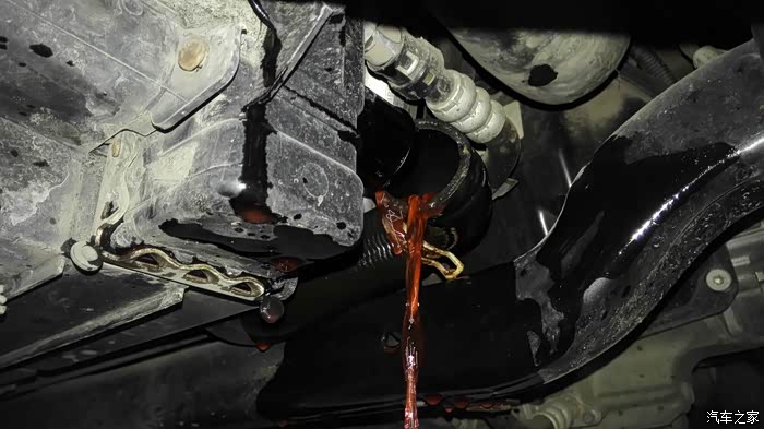

拔掉管子放掉冷却液

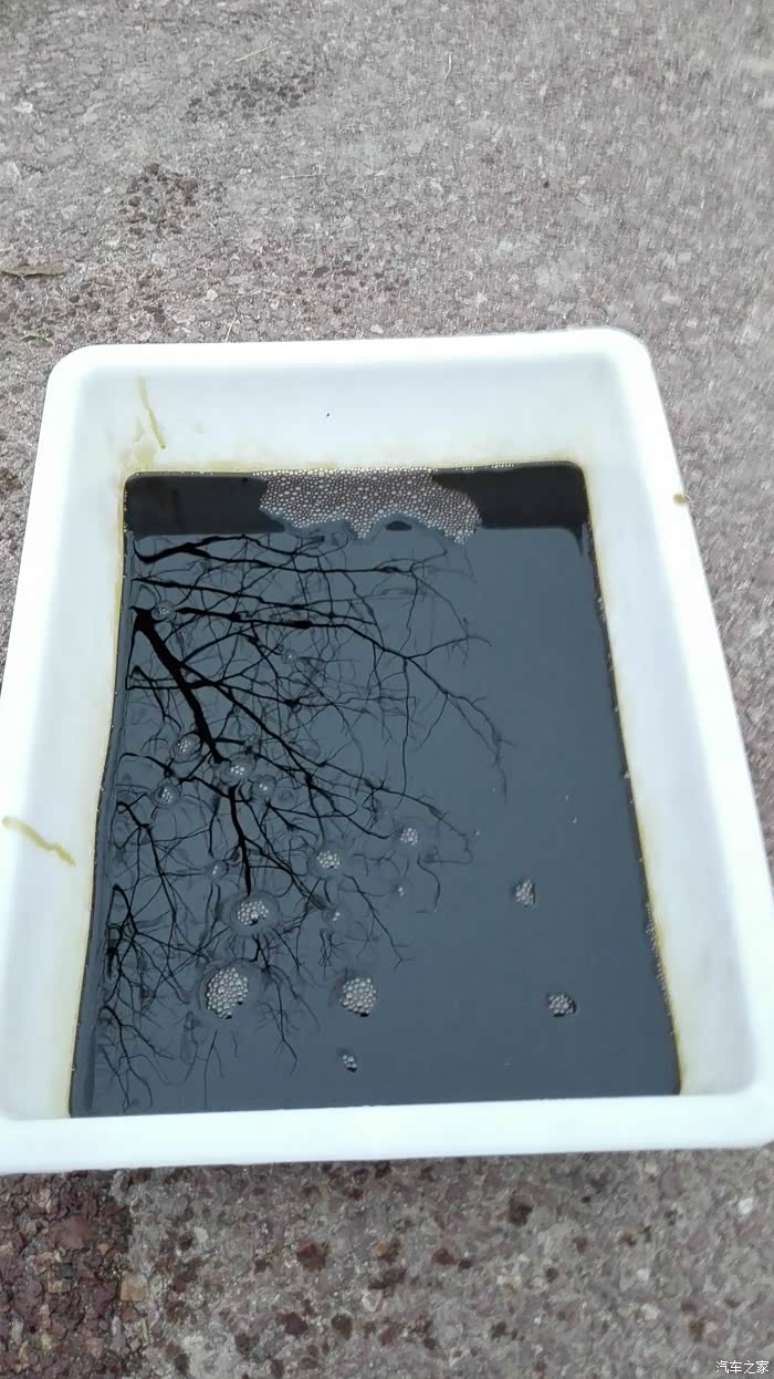

继续放,快没了,所以行驶中冷却系统一旦有管子脱开或泄露,很快就会放空冷却液,造成发动机高温。

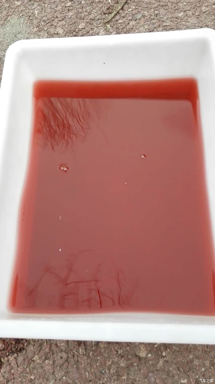

这个是放掉的冷却液,看起来已经浑浊了。
顺便把机油也更换了,用的是金美孚一号0W-40,每升85元,保真。机油滤芯用的是原厂“曼”牌。过程就不说了,已经发过好几次更换机油的帖子了。

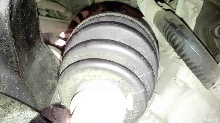

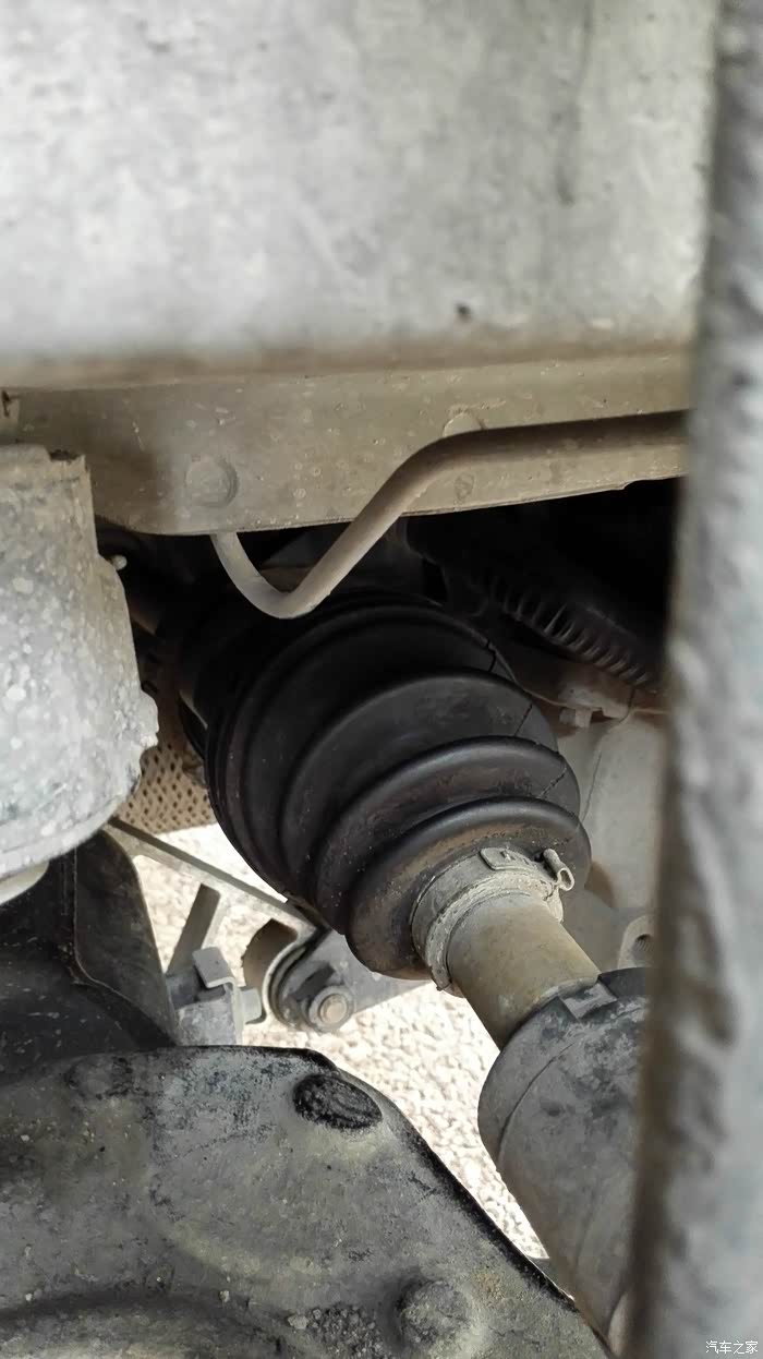

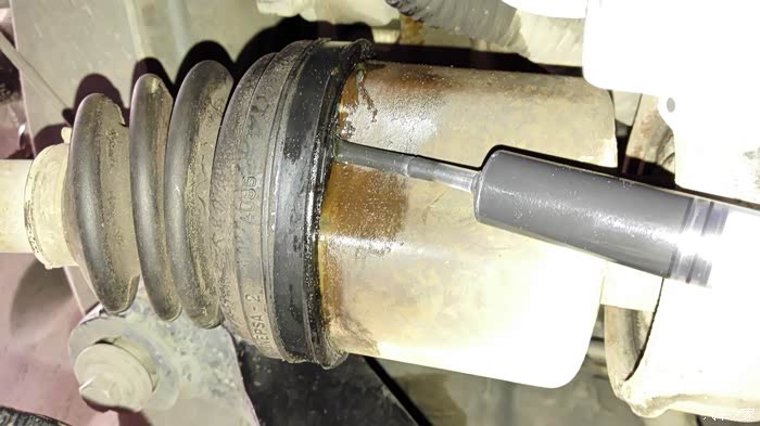

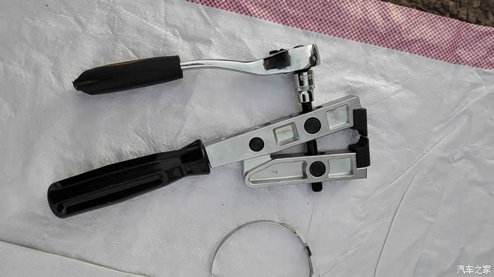

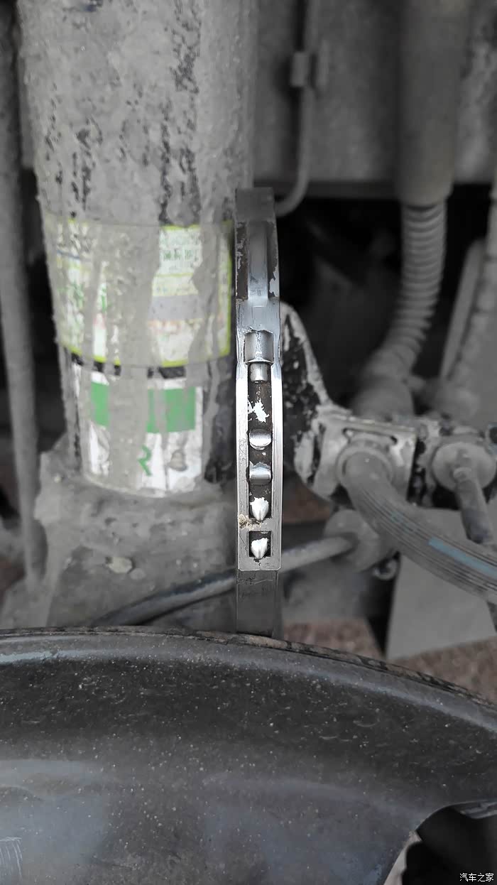

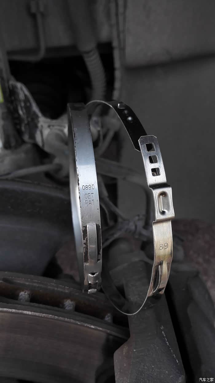

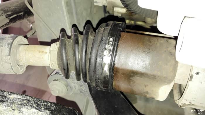

第三个问题:变速箱左右半轴内球笼渗油,这个别看是个小问题,如果不重视,球笼内黄油漏光,里面的轴承会干摩擦,很快就会有异响,加速抖动,转弯异响抖动等。我仔细观察了下,咱的半轴是德国纳铁福(SDS)产的,后来节约成本更换成万象产的了,球笼没有坏,只是卡箍松动了,转动的时候把黄油甩出来了些。原厂内球笼用的卡子是无耳无极卡箍(之间89毫米,宽度7毫米,厚度0.6毫米),这种卡箍的卡紧力不如单耳无极卡箍,所以我买了2种卡箍85.8-89的和87.3-90.5,前一种卡箍有点小不好卡,用90.5的刚好。顺便再给卡箍里加了点黄油,再用专用卡钳卡紧即可,下面上图:
右前半轴已经渗油严重,周围都是甩出来的黄油。
先卸掉原厂的卡箍,很简单,用尖嘴钳卸掉
卸掉的卡箍,左边的是原车半轴球笼上的,右边的是后来买的。
仔细看下原厂卡箍,无耳无极卡箍
后来买的单耳无极卡箍(87.3~90.5x7x0.6),87.3是最小压缩内径,90.5是压缩前最大内径。

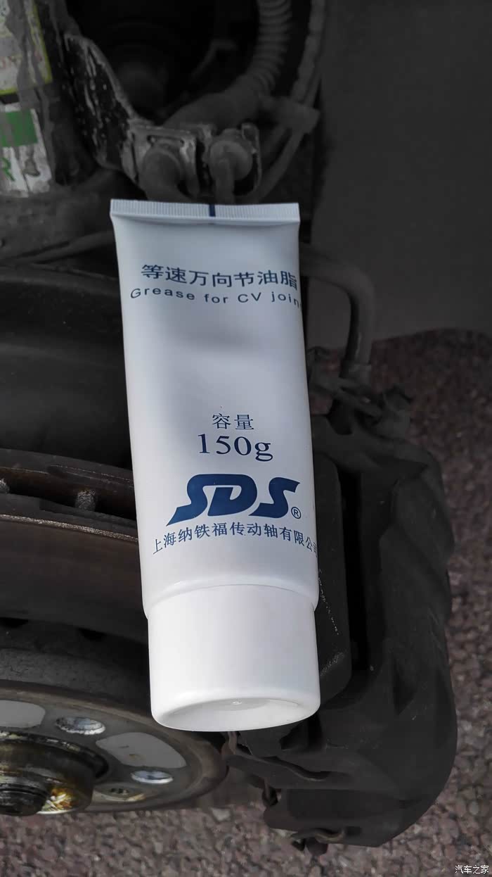

纳铁福专用黄油
用针管给球笼里注入适量黄油

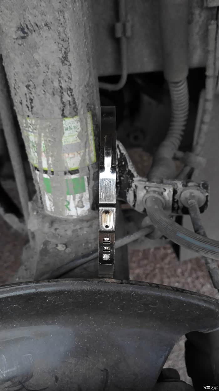

单耳无级卡箍专用卡钳
用卡钳卡紧卡箍即可,很简单的。希望对大家有所帮助。作业完毕。
