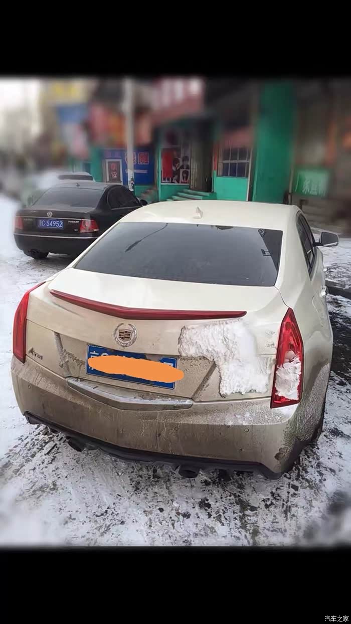

过年回家 大学高速封路 国道漂移回家

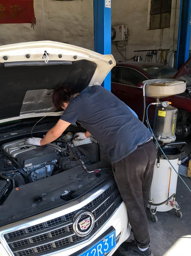

机油用过几种:
银美孚5w30
托库SR5M 5w30
安索签名5w30
金美孚0w40家庭装和旅行装两种
BF三酯机油5w40
变速箱油3万4千800公里第一次更换为托库 7万左右更换为安索
刹车油3万公里时换过一次 忘记品牌参数了 7万公里更换为某研究生以上学历品牌dot4刹车油 9万3千公里更换为BF三酯刹车油
后桥差速器油3万4千800公里更换为托库品牌差速器油 5万公里左右油封漏油 索赔油封 自费又更换为原厂油至今

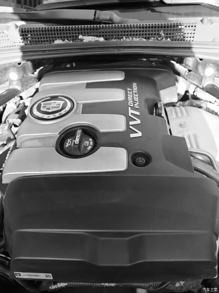

机油感受:(四年来坚持5000至7000公里更换机油)
1.银美孚5w30 中规中矩,两次保养完后明显感受顺滑,说明第一 粘稠度 低温流动性的确有着30机油的特性(作用在ATS上)但也反映出银妹的衰减较为明显 否则保养前后行车质感差异不会如此明显。另外高转体会不深刻,因为前两次保养期间对车还是相对温柔。
2.加入了车友群,不是禁不住忽悠 而是对好的东西有追求,本着一分价格一分货 和众多车友及商家的推荐 换上了195一升的托库sr5m。清楚记得 这个机油刚换完 的确厉害,发动机噪音相比同为5w30的银妹 减小很多(不同厂商 标号30会有差异 但同在一定范围区间)接着是转速有力攀升的持续性 明显顺畅很多,欢乐的用了几个月之后入冬了,那时托库机油里程4000左右 突然有一天就觉得不像开始那么好了 衰减很严重 并且是突然一下子 发动机噪音 松油滑行距离等体感反馈甚至不如之后用到的家庭装金美040 这个待会儿提到。从此就没再用过托库了。
3.在托库的生命尽头 我为了用回195一升的性价比,又在4000体感衰减的基础上追加了1200公里的高速回老家。家里开修理厂 受到老哥教育一番 让我不要胡乱折腾,老老实实用金美040 听取了。用的小桶一升装 就是前面开玩笑的旅行装,更换完后变化非常明显,也许是第一次使用40的机油 又赶上冬天气温低,整体行车质感是很好的 发动机声音厚重 比之前的所有30油声线的低频更多,但低转声音也相对明显了 高转吼得没之前声嘶力竭。动力性有提升 全段加速和再加速很均匀,这让我对金妹产生了好感和信任度。假期结束回京,用车三个多四个月 里程5000多公里,凑巧又赶上假期 开车回家,此时金美里程7000。衰减同样有,但更多体现在噪音上,动力性也还好,于是在家里再次更换小金桶,再次更换后行驶品质同上次 较为稳定。不同的是气温逐渐回升,相比上一锅冬天的感受 热车快些了。
4.因为持续使用金美 产生了还不错的印象,于是回到北京 找了家修理厂(事实验证 很靠谱的厂子,为了说明在此使用的金美不太会是假货)用了同样金美孚040 大桶的那种。然而问题出现了,刚换完感受不太明显 但几天后的一次高速娱乐,时速150 160左右 五千转往后的再加速,有一种坐地炮 向后坠的感觉,类似突然过了5000转左右封存了50匹马力的体感反馈。(不谈峰值数据 只是打比方 体感反馈)后来才学习到 同为金妹 除大小桶外,另有区别。原本认为 大众的选择是可靠的是稳定的,但通过一桶机油 让我明白了特定环境下 市场越大 存在的风险概率越大。
5.自从这次,我坚定了之后除汽油外 绝不用大众化品牌的东西。坚持用着存在明显区别的金妹 维持着不怎么样的行车品质,通过车友和商家推荐,我又选择了美国安索的签名系列5w30机油。当初听到的宣传为静音,省油,抗磨损,持久和不错的动力性。实际更换完后的第一感觉,像极了银妹,并且在之后的使用过程中 以里程为单位 分阶段总结感受,总结就是非常不错的家用行车机油。动力性 低转速扭力不错 响应比较灵敏,但上了4000再往后明显不够活跃,并且声音单薄 为了验证持久性,坚持开到7000,结果发现衰减还好 相对是比较持久的。因为有同学在西雅图开维修店,特意询问过安索签名在北美的口碑如何 答案是认可的 但大都是家用车使用。所以我认为这款机油还不错 对于家用车或者家用代步驾驶风格的车主,但不适合我。

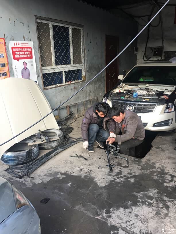

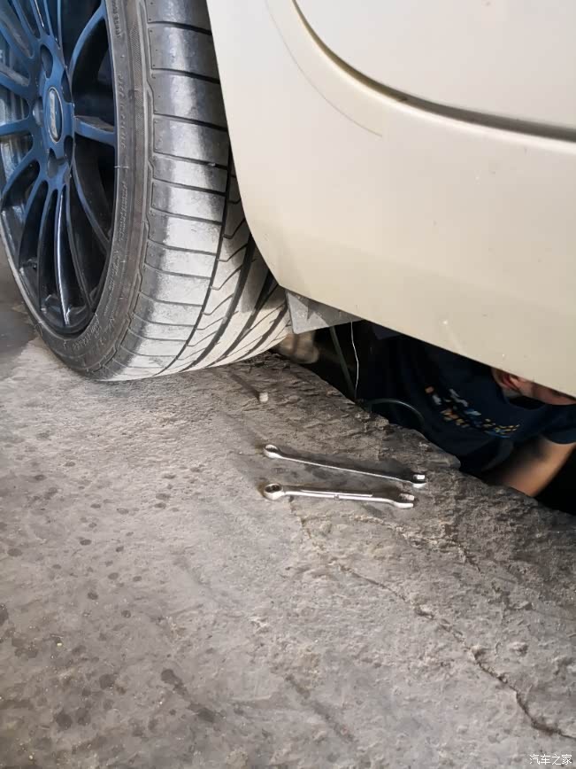

6.在安索签名版快到7000里程时候茫然了,不知道该用什么机油了。恰巧那段时间冷却液漏得比较严重,检查出是发动机靠近驾驶舱一端的五通管接口处老化,车放在前面讲的自己比较认可的修理厂维修,就顺便保养 还用的金美孚。噪音大,热车慢,但全段动力性发挥相对不错,可还是5000公里左右就主观感受阻力变大,比如松油滑行距离,比如地板油转速上升速度。(车子四年9万+公里 几乎天天开 不要质疑我的体感 仅供参考)
更换五通,免了抬机器就得掀开前机盖

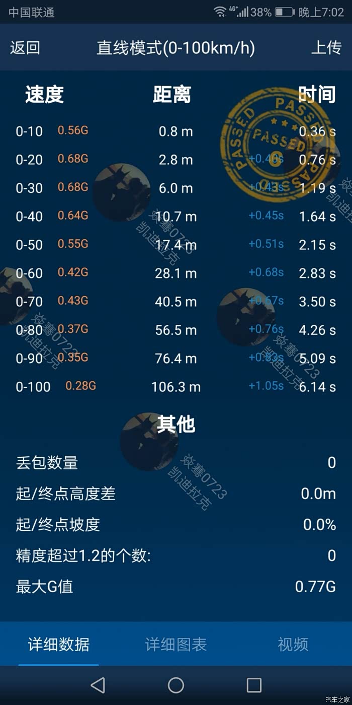

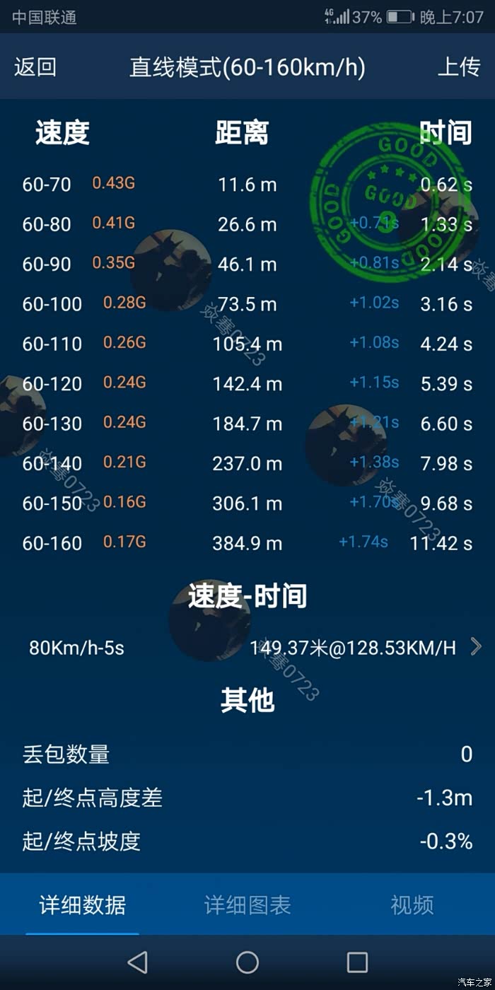

5.为了验证自身体感和BF机油宣传真实性,前段时间特意入手了车涯盒子进行同气温,同路段,相似车况的0-100  60-160测试。
半箱油 一个人 轻微杂物 原厂程序
换了18寸后一直用的re050a 重且滑

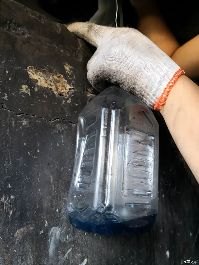

4.在感受到BF机油带来的惊喜体验后,决定继续跟进BF系列油液,于是购入两升BF三酯刹车油 抽,放,添加,排空气,添加,排空气,再添加 完全替换。(蓝色的液体想尝一下)更换完毕,出门试车 没太大变化。当天我上午 中午和傍晚共三次用车,在中午吃过饭后开车路上 不经意间感受到前面提到的后段力度又出现了,刹车踏板行程接近一般是 硬朗的脚感反馈逐渐清晰了,但初段仍有类似虚位(九万三千五百公里 原厂刹车皮 目测还很厚)多说一句,我个人总结对于改装保养的主观感受 尽可能做到消除心理因素的做法是 忘记你之前做了什么 换了什么 正常开正常用。接着说,到了傍晚 已经比较敢放开驾驶了,因为此时刹车系统又让我感受到“捏得住”的感觉。第二天,领导用车 回来后问我 你换刹车油了吗。(之前博世的衰减领导同样感受到了 一直催我换油或者换皮)第三天自己再用车,刹车系统给予的反馈和实际制动能力已经完全不同了 初段灵敏,中段压缩,稍深踩一点就过渡到后段的强大制动力。讲到这里 相信折腾过刹车油刹车皮的朋友应该会有共鸣 同样或相似的感受变化。
时间接近 还留着照片 先抽
放掉旧的
真想尝尝 颜色真是漂亮 哈哈有意思
排空气
循环完两升 不嫌浪费 买都买了 制动力比马力重要
