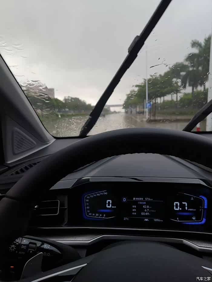

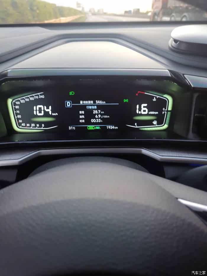

听群里说屏幕角落的专用手机架会遮挡一部分屏幕,后来买了一个台面上的手机架,能遮挡阳光,平时不用合起来也不碍眼。油耗和大部分车友一样,市区12个左右,高速7个左右。现在跑了2000公里,市区高速都有,平均油耗8.5。

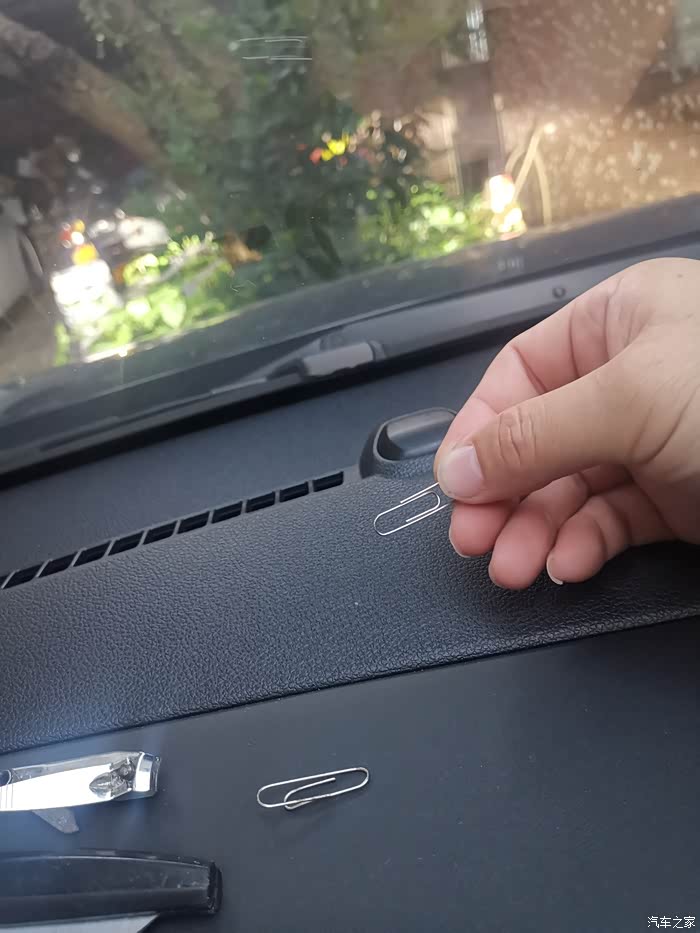

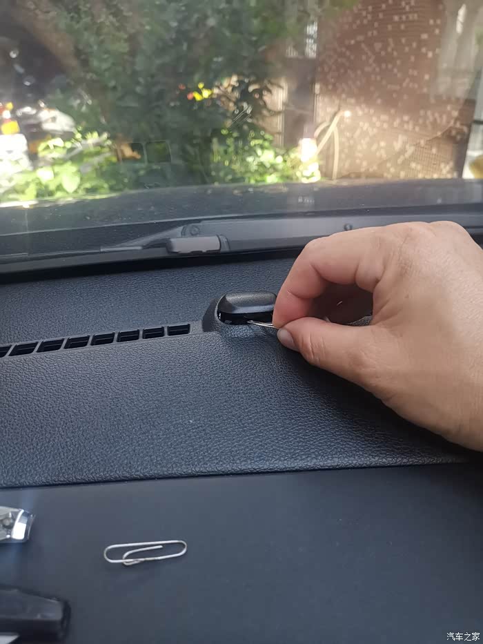

言归正传。开始改自动大灯感应盖子。为了避免刮花边缘,选了细小的回形针翘出来
插进去缝隙一翘就出来了

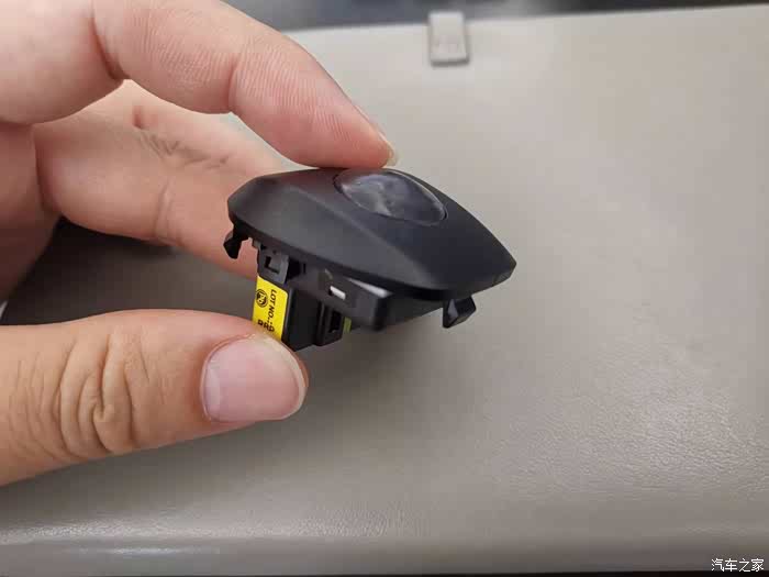

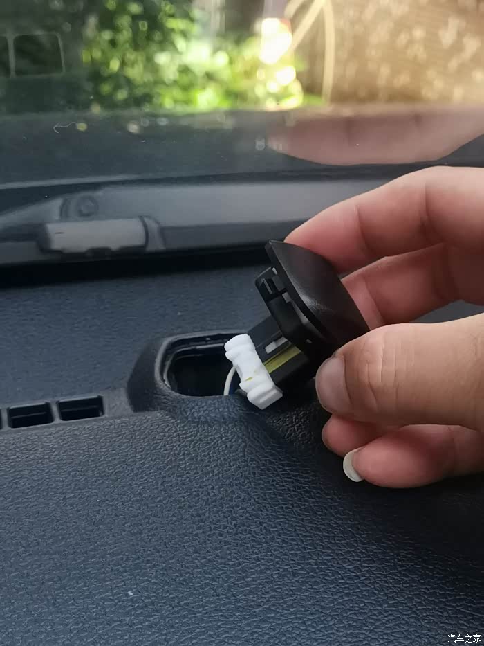

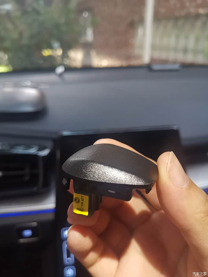

里面的线就这么短,大家也要改的要注意力度,按住中间的地方就能拔出传感器和盖子
传感器和盖子

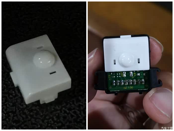

原传感器的透光很小,晴天下大灯关闭,只要树荫下或者桥底就会亮大灯

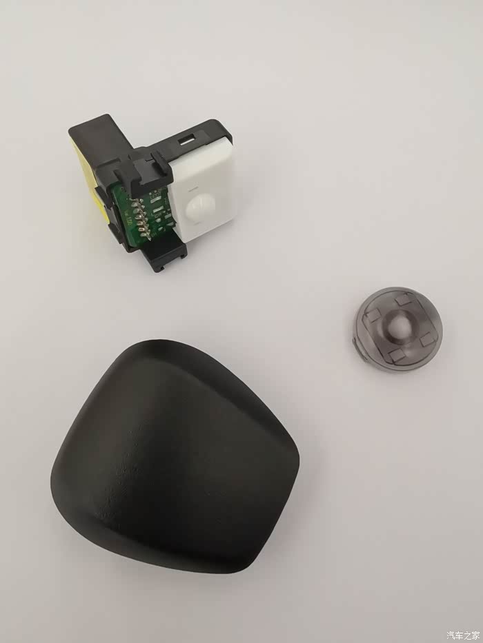

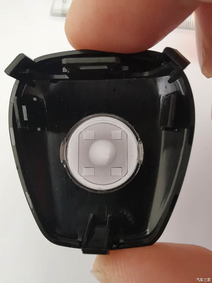

盖子后面面和侧面都有卡位,比较薄,要小心拆开。买了一个半透明的圆盖子,想法就是在原来的地方打孔,把盖子装上去,增加透光

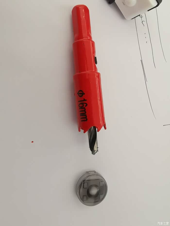

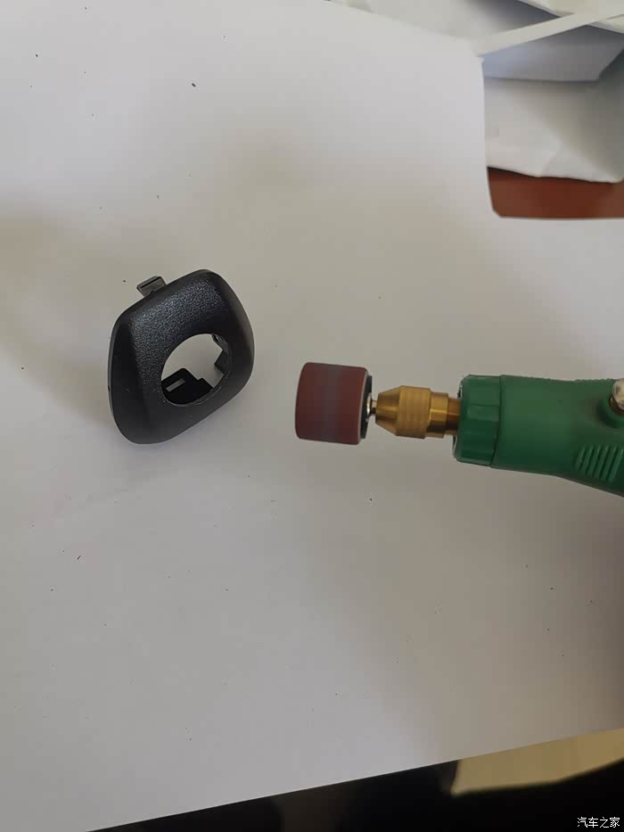

家里只有16mm的钻头,结果还是小了,盖子直径量了一下18mm,只能钻好后再打磨。后来群友试了,用17mm的钻头最好。
边打磨边试装,打磨到刚刚好就行,打磨有个好处就是边缘地方会整洁很多,没有毛刺
装上去的样子
这是里面,圆盖子不用再修整,整个卡住,下面多出来的不影响安装。

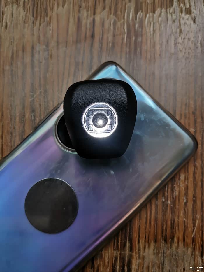

透光一下子好了

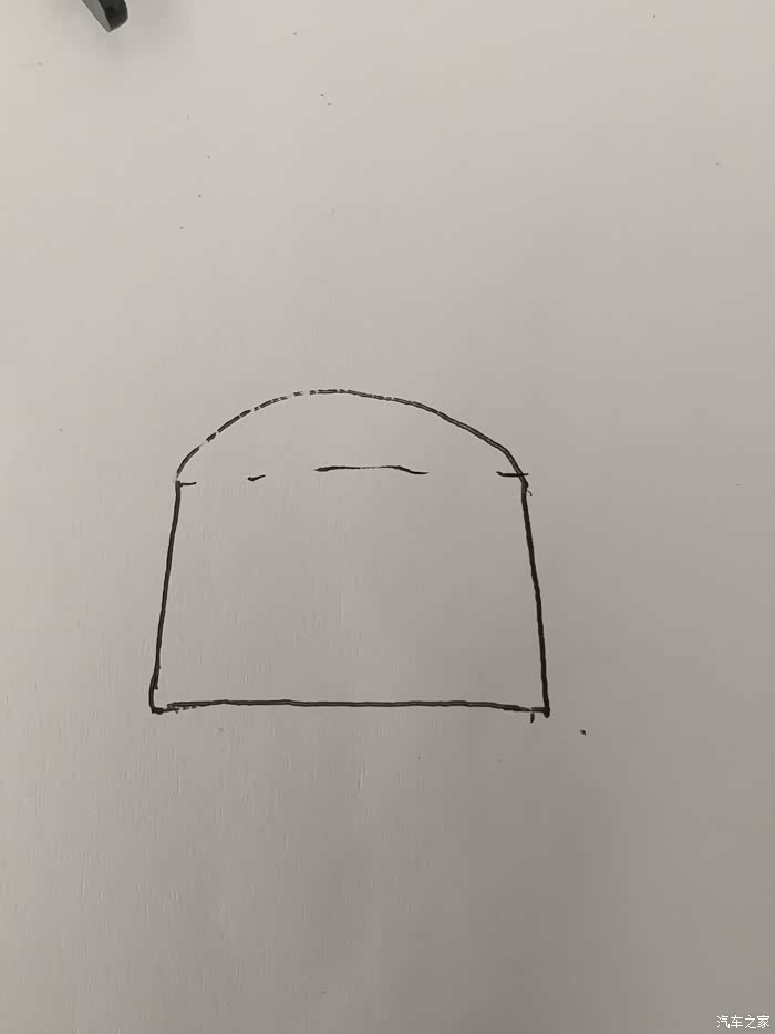

这是圆盖子的示意图,下面没那么高,我夸张一点好明白,孔开得好的话,里面可以不用胶水,下端会大一点点,正好卡得很紧。松的话加点胶水就行。

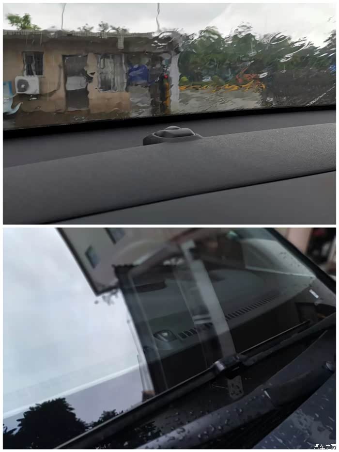

装车上的效果
第二天早上阴雨天,自动大灯没亮,改之前这种天气会自动打开。
