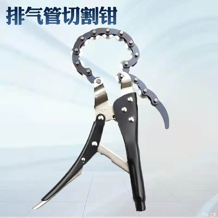

1. a35l的排气原厂是中尾一体的,前端在元宝梁上面的,排气尾端是在后扰流里面的,所以如果想拆卸下整段排气,则需要拆卸元宝梁或者后扰流,如果不想拆卸,则需要在车上就切割排气,把排气切断错位拆下,就方便很多,在车上切割,用切割机就很麻烦,这时候就需要一个排气管链条锯,链条锯的图我会放在下面

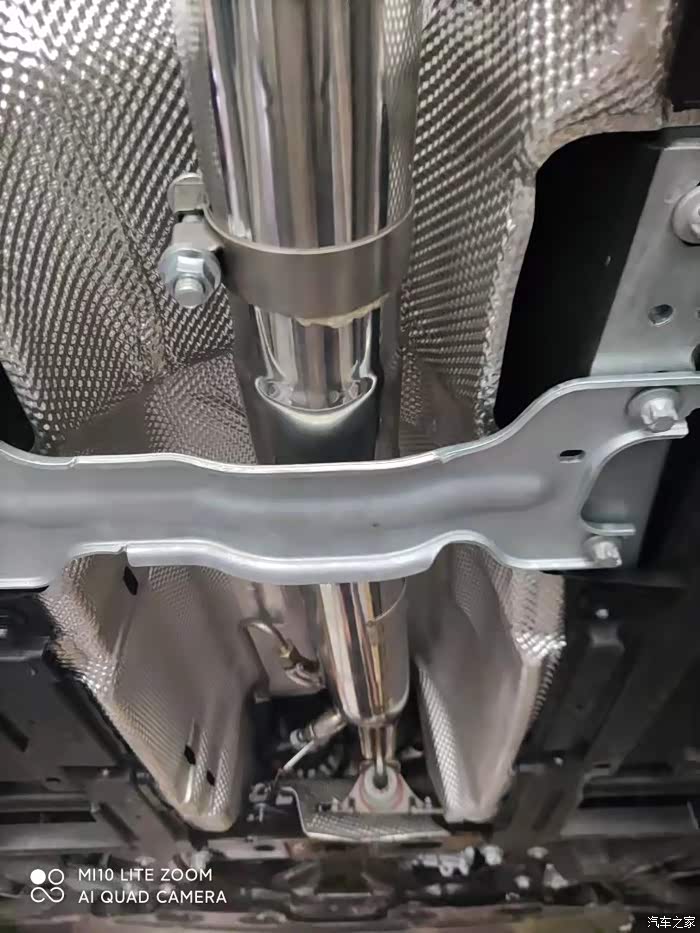

2.切割玩以后原装位安装前管就好了,前管拿抱箍和中尾拼接在一起就可以了

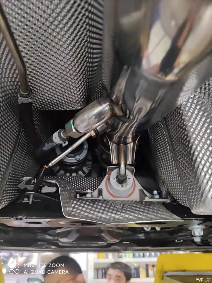

这里可以看到前管伸进元宝梁很多

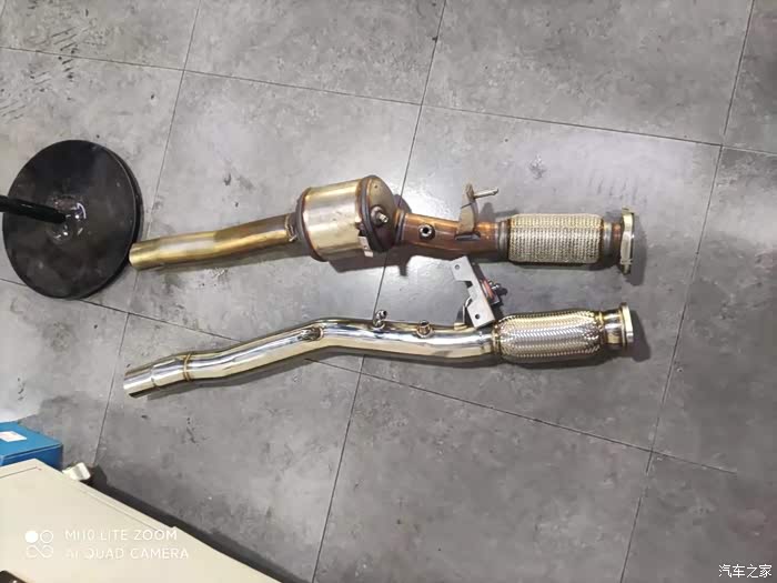

切下来的前管和改装的前管
原装位安装
这就是专用的排气管切割钳
