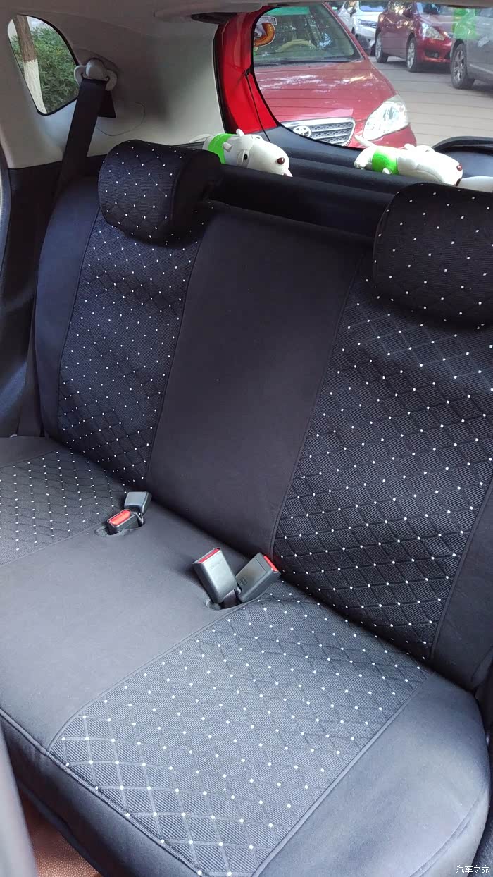

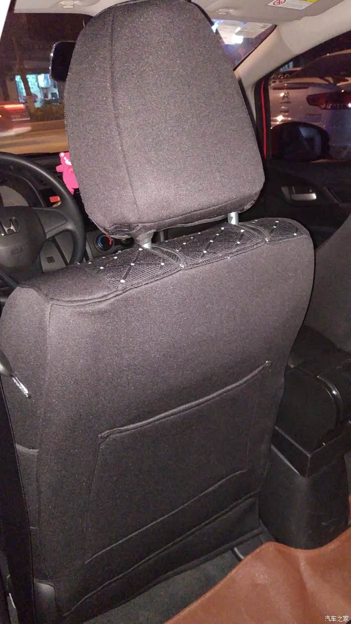

安装成功的后座,看起来还是很不错的

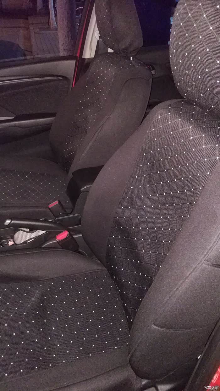

安装成功的前座。靠垫是自己配的,也是老婆选的,她喜欢。
前座素的,哈哈
头枕和前座,还是蛮服帖的
前座紧固处,看不出来,是塑料搭扣粘上的。

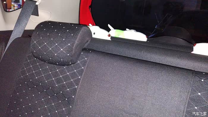

后座头枕,现在按车型做的座套都有比较好的做工了。

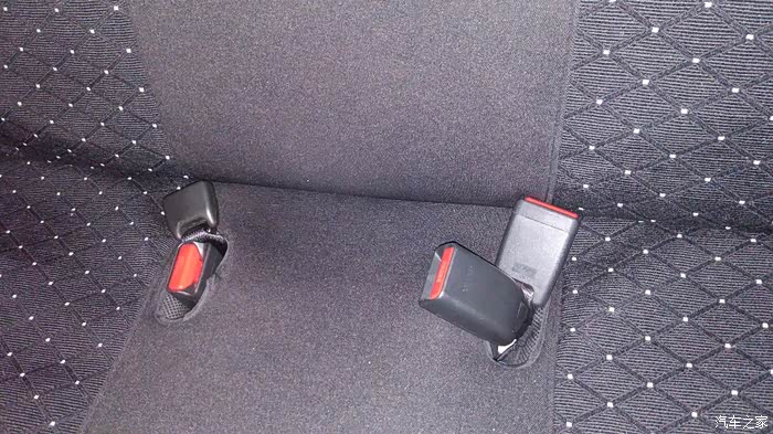

后座的安全带扣,如果忽略它,在拆卸后座的时候会给你一点小小麻烦。

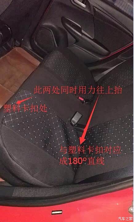

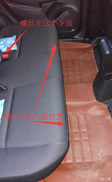

好了,其实这一步是关键。很多朋友就是卡在这一步,我也是。
螺丝卸下来之后,要在座板的这两个地方同时向上抬,不需要多大力量即可。
如果只是沿着座板边缘抬的,我试了好多次,最后是放弃。也不排除亲们力气大能抬起来,那么忽略我说的。

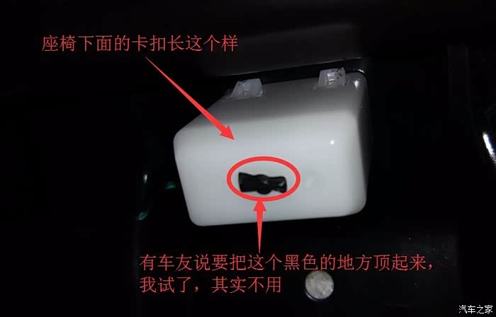

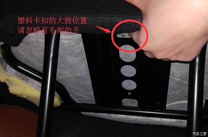

座板下面的塑料卡扣。那个黑色的小卡子不用顶起也可以。

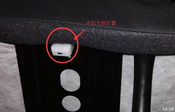

卡扣的相对位置
头伸下去座板能看到
卡扣和螺丝的位置示意图。

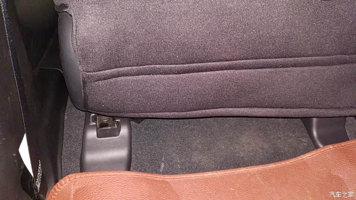

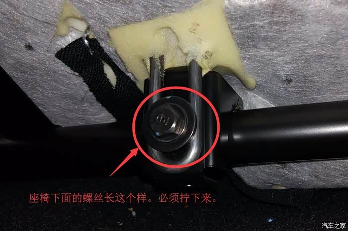

螺丝在下面,也是要伸下头到座板下面才能看到。
螺丝长这个样。用扳手呗,其实有种三叉的套筒小扳手很好用,我就是用的那个。

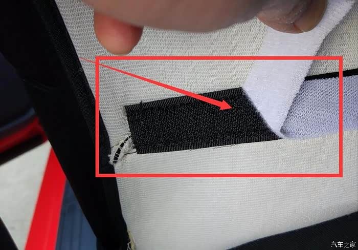

前座靠背和后座靠背都是用这样的塑料搭扣来紧固的,要把这层白色的软布揭开,刚开始我也是找了半天没发现。

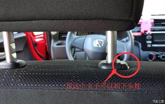

卸下头枕的按钮,这个没啥难度哈。
