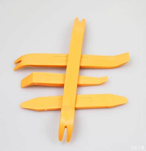

工具,十几块随便买一套就好

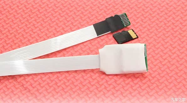

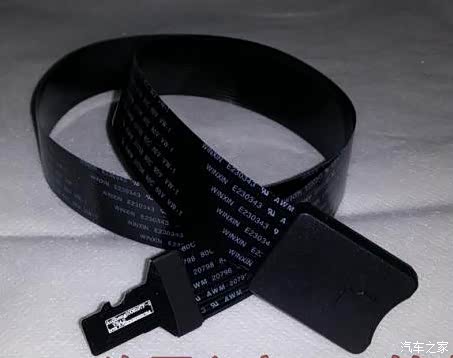

TF卡延长线不要买这种,头子太大,放不进,位置冲突。这个东西的作用是更新地图不用再次拆机器,还是很有必要的。买了之后又退了,然后买了下面大头子这种
后来马云家买的小头子的

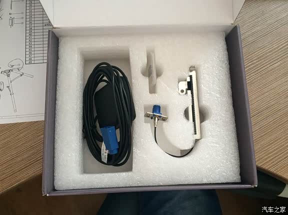

导航模块
导航模块说明书
导航模块

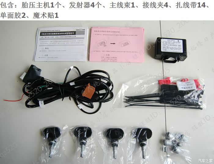

胎压监测

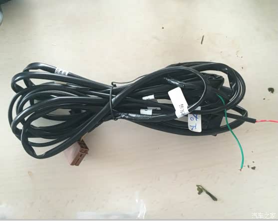

线束

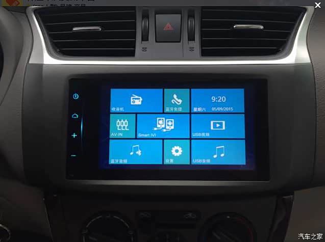

原来的是这样子的
改造后

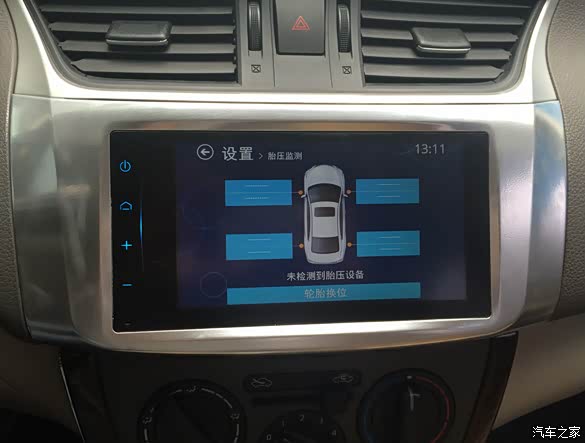

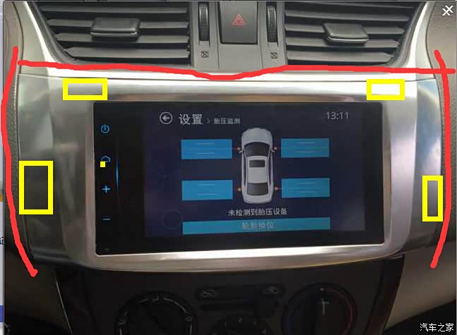

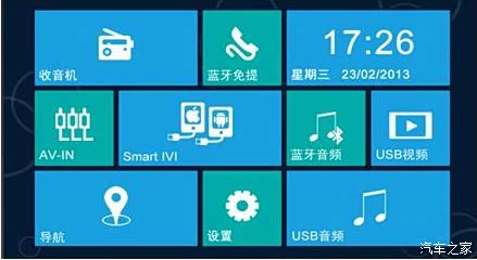

改造后这个忘记拍了,网上截图一张,借用,刷过系统后会多出一个导航,在左下角

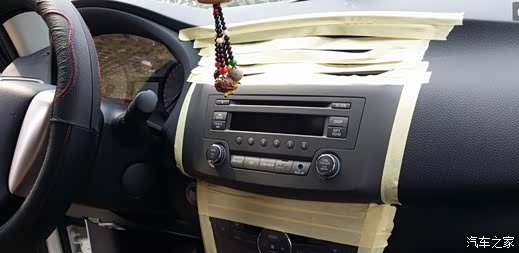

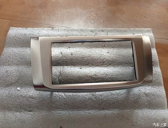

拆机开始 当时没拍,借的图给大家解释下,美纹纸贴上是为了放置挂上被贴住部分,也可以不用贴,在撬棒上放上毛巾即可
红色线部分是粘贴住的部分,黄色部分是卡扣所在的地方
然后自喷漆作业

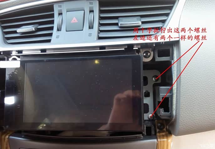

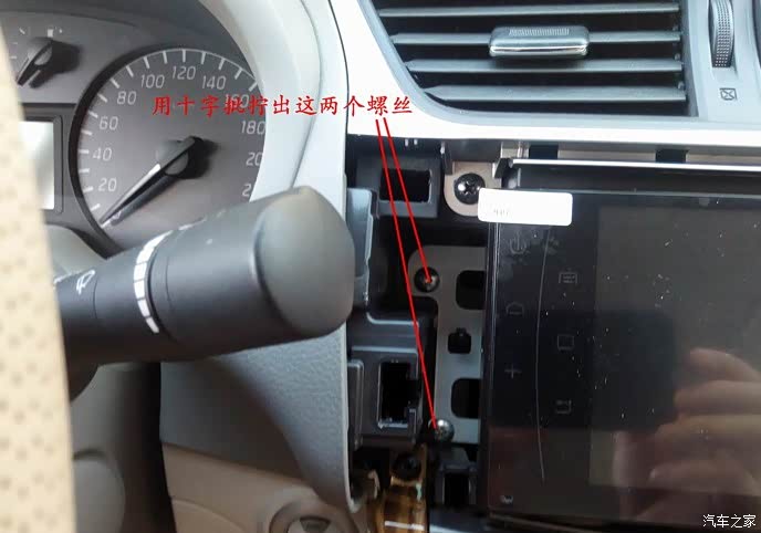

然后拆螺丝,当时没拍,借来的

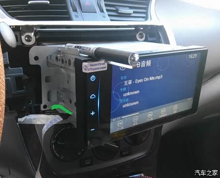

然后拔掉后面所有的线,这时候下面垫一块毛巾,放置刮伤面板
然后的细节如果你买的话里面有很详细的说明书,我就不在这里罗嗦了,很简单

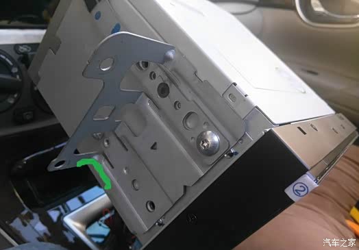

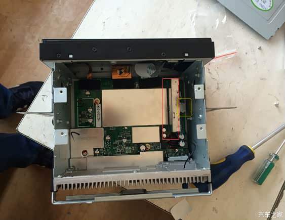

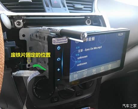

然后为了安装TF卡延长线,要切掉一块,下面照片绿色画线部分。

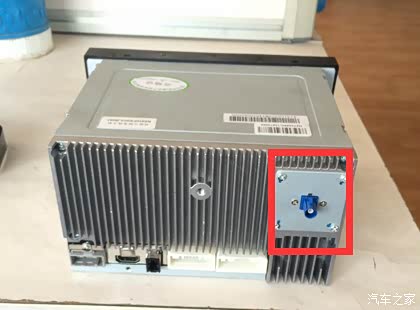

红色框里是导航模块,黄色框是内存卡位置。这个模块买之前一定问好是加密的还是非加密的,不要买错,我的是非加密模块
这个是卫星新号接收线接口

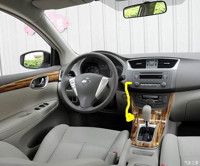

我的走线是这样的,图片中黄色线

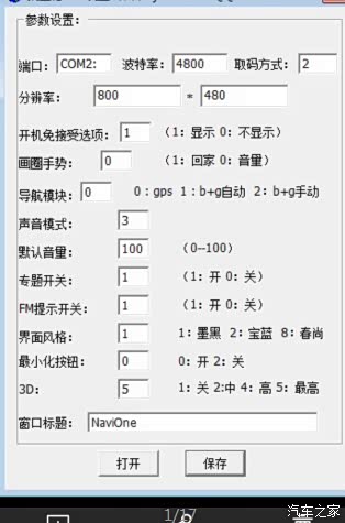

然后我自己下载了凯立德地图包15年夏季的最新版本,破解,网上搜了很多配置信息,都是不对了,自己总觉出来,跟大家分享
端口是COM2。波特率是4800,分辨率是800*480.原来有个哥们帖子上是1280*800,我试了好多次,都不行,被你坑苦了,折腾了两天调试完成,地图最新版本。

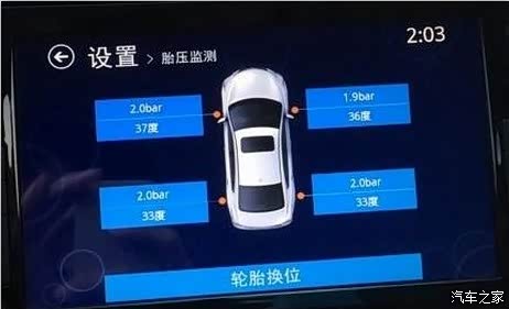

下面是胎压监测,买回来说明书夜很详细,一步步的怎么安装都有。
其中一个头子是安装在导航后面,三针对插。另外三个线是接在OBD后面,在这里
比较难看到,最好办法是仰天躺在座椅上,然后滑下去,你就能看到了
