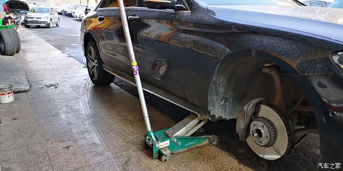

更换过程
更换中
更换中
样子还可以吧,轮胎明显厚了很多。
