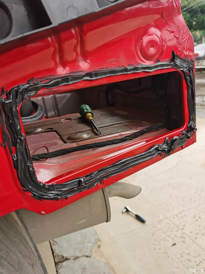

右侧排气口,无密封胶。

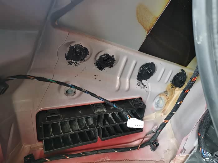

后尾箱右内侧
后尾箱左内侧
打一层底胶

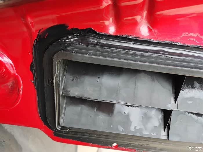

扣上再上一层外圈胶
同上
纯手打封胶
直接封死
完工一个
