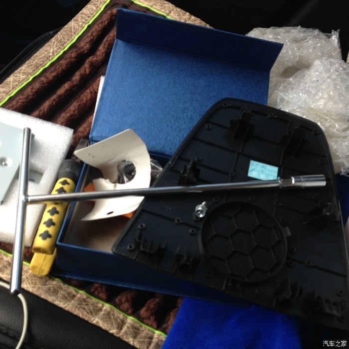

送了条毛巾,开苞时差点给减破了

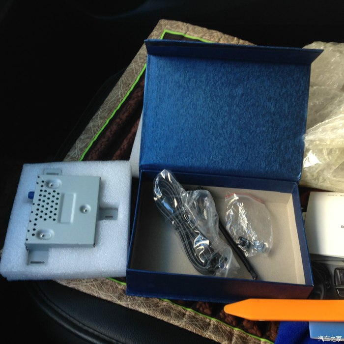

模块、连接线、翘板、还有地图卡,,,不对,是不是少了点什么?没有T套!接下来大家就知道什么了。

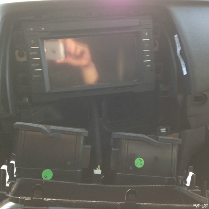

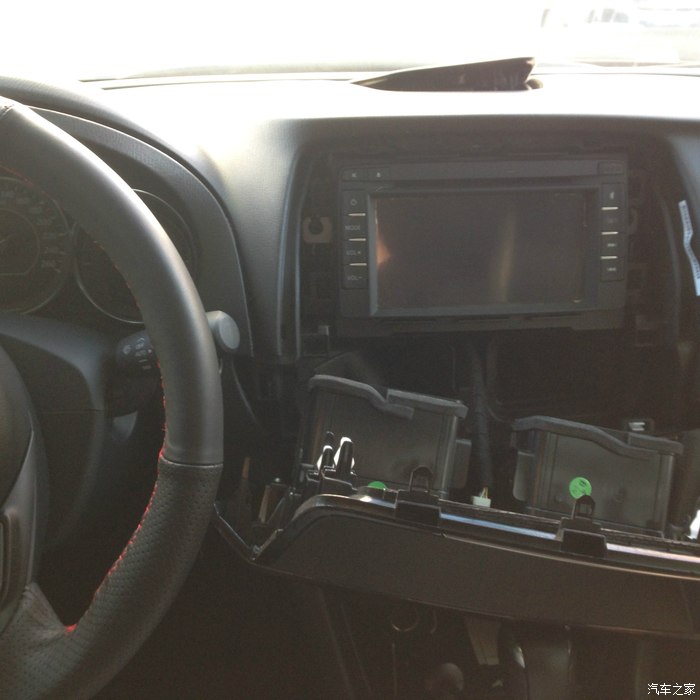

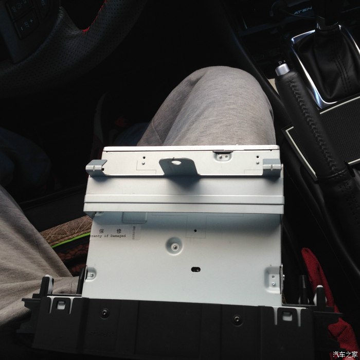

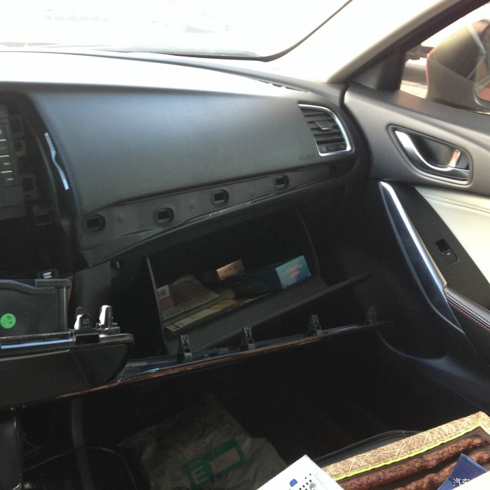

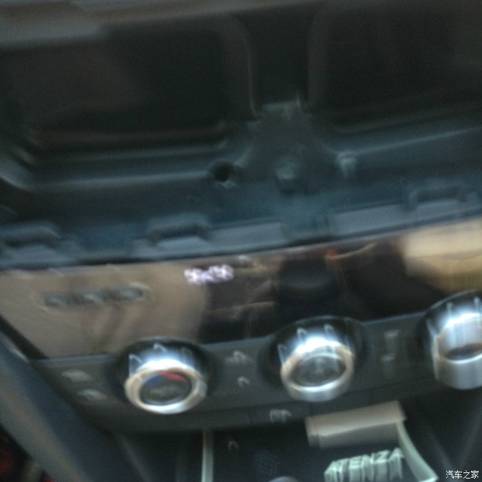

安装最关键的一部,拆板!看大家拆的那么容易,没想到自己坐起来太痛苦了。送的一个翘板不够用的,还好之前买别的东西时也送了,就用上了。在这里温馨提示一下,天气渐凉塑料件都比较脆,我早上开了暖气半个多小时,摸起来热了才动手的
费了九牛二虎之力,终于给扒下来了

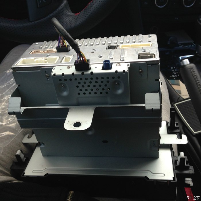

对,就是他10号的T套、去傍边的修车店借他说没有,让我去买。好家伙,跑4、5家五金店用了半个小时花费8元买到的,本以为买模块会送工具的,这次大意了
顺利安装上了

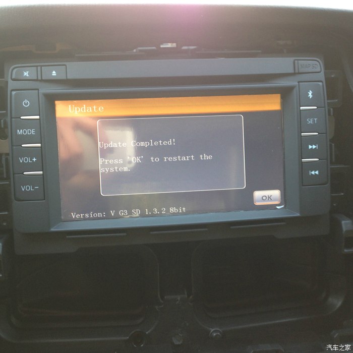

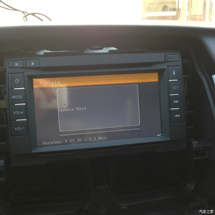

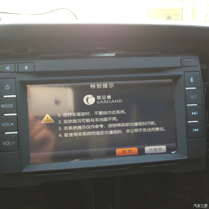

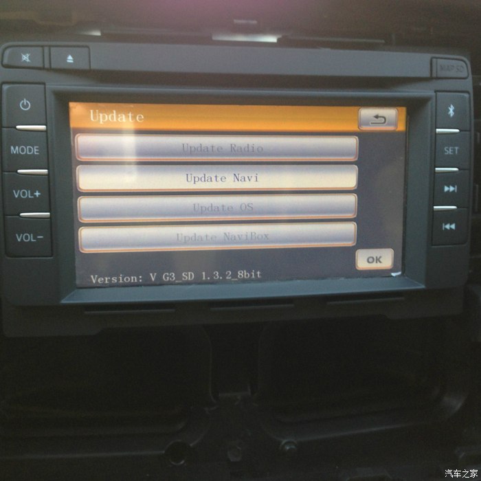

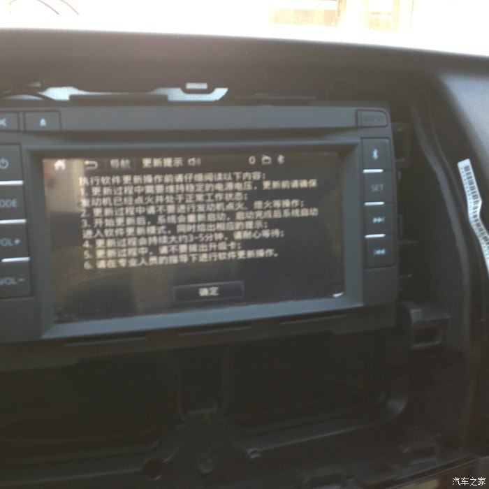

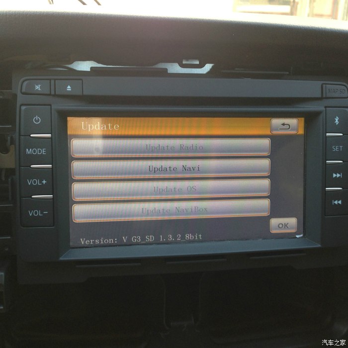

update!走起!

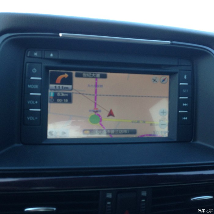

成功!

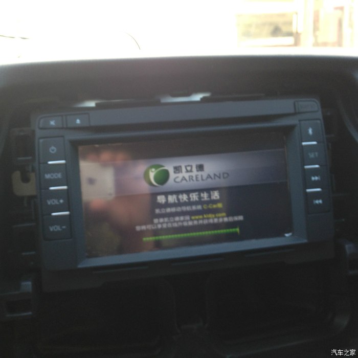

完美!

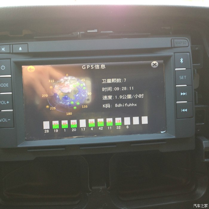

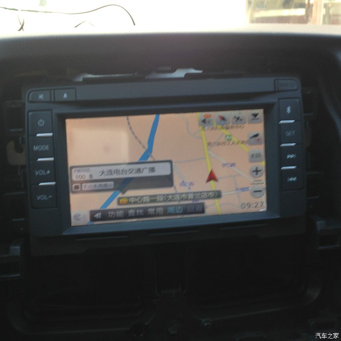

开机没到5秒钟就搜到了6颗星,并没有像大家所说的那么长时间,我的天线是放在中间那个假音响盖子下面的,拆起来比较容易
开始复原
不过走了没多久出现了漂移,停车,重启了一下,好了。现在一切正常
