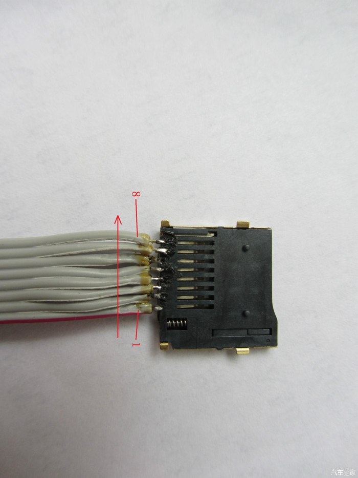

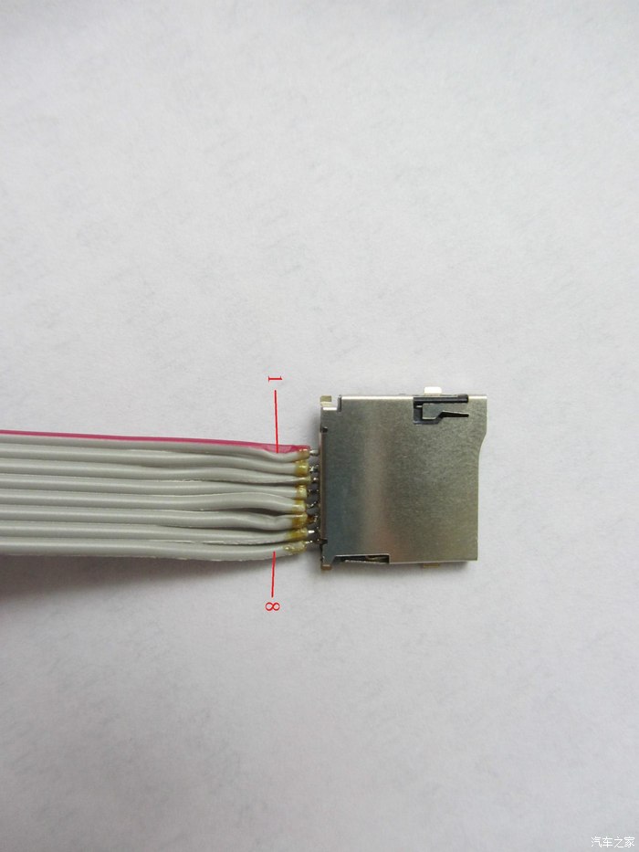

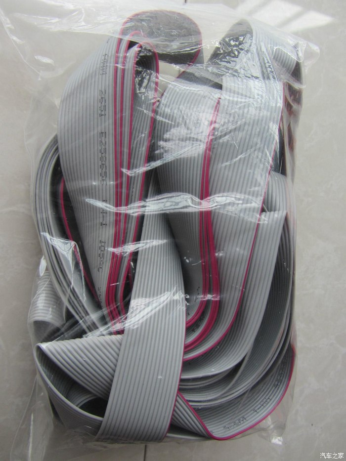

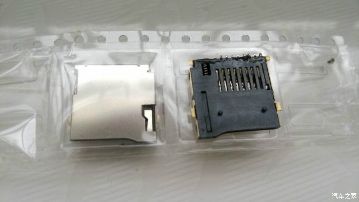

       淘的16P排线,5米7块多钱包邮,只用了一点点;还有TF卡槽,自弹式的,多买3、4个,以防焊坏。

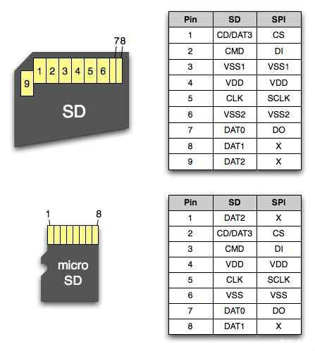

TF卡金手指排号图

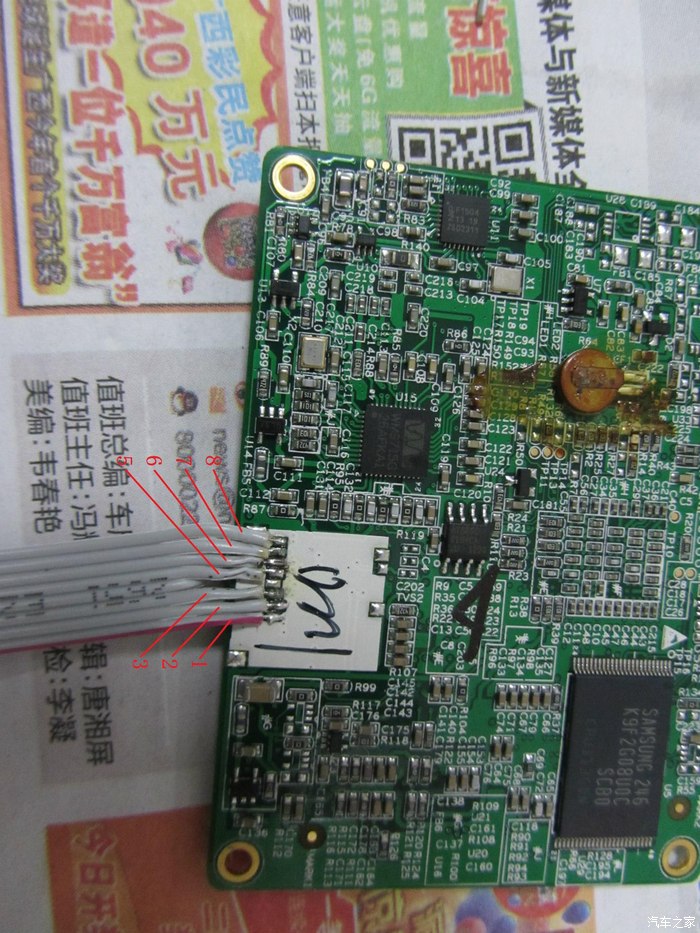

先把排线按顺序焊到卡槽上面,焊完注意检查焊点之间有没有短接现象,排线先留长一点,后面再剪。

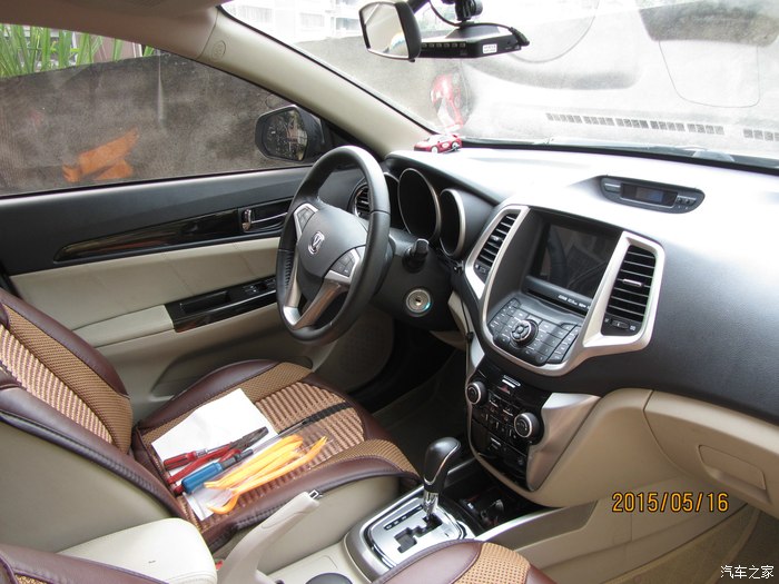

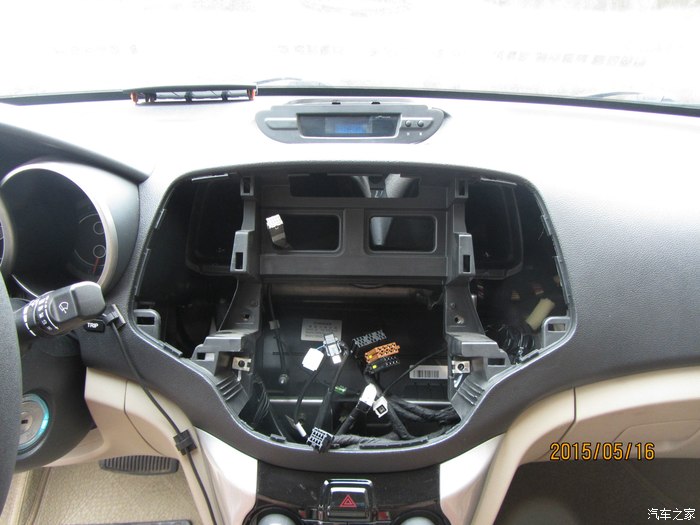

准备拆机,一把十字起子、以前买的翘面板用的工具。不知道如何撬的同学请参考此帖:
http://club.autohome.com.cn/bbs/thread-c-2429-22632084-1.html

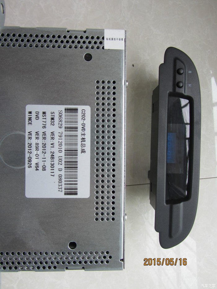

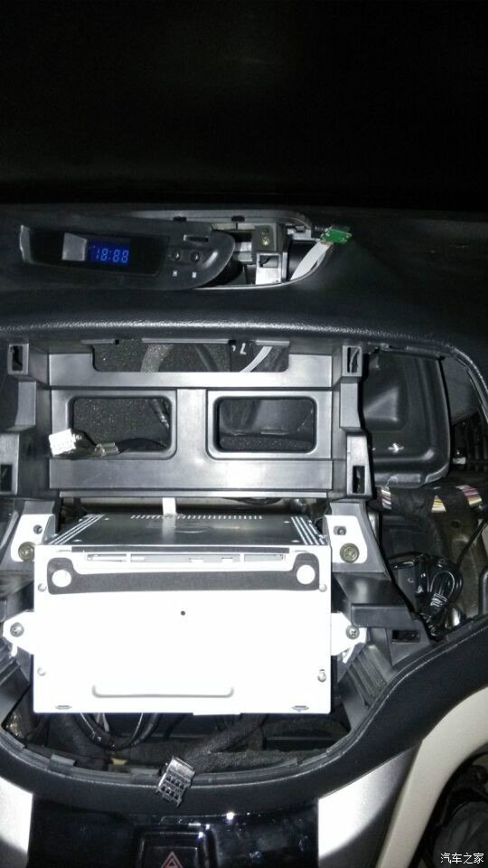

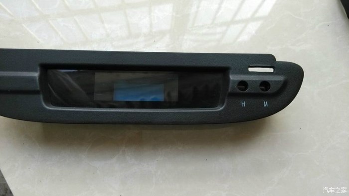

撬下导航面板和时钟小盖板,取出DVD主机和时钟总成。
打算把TF卡槽固定在时钟总成这里,开孔。想放在别的位置的同学,就没必要拆时钟了。

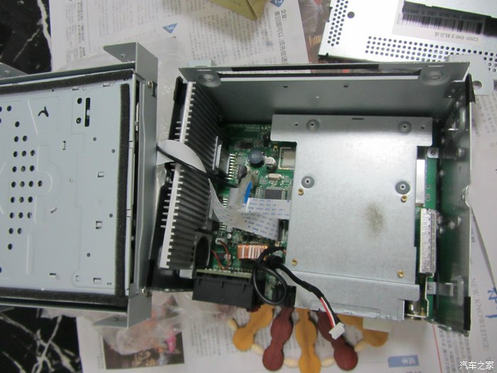

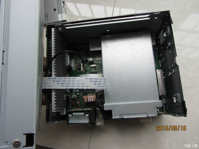

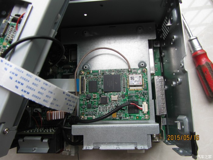

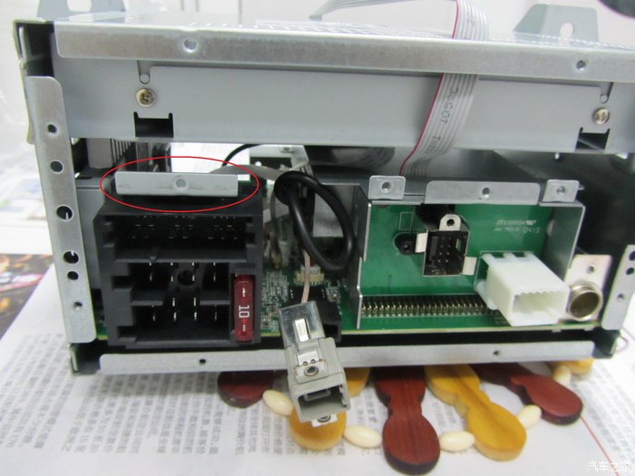

拆DVD总成,拿开光驱后,下面这个小铁盒里面安置的就是导航板了。

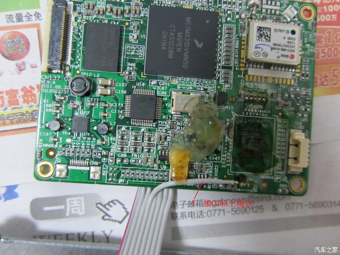

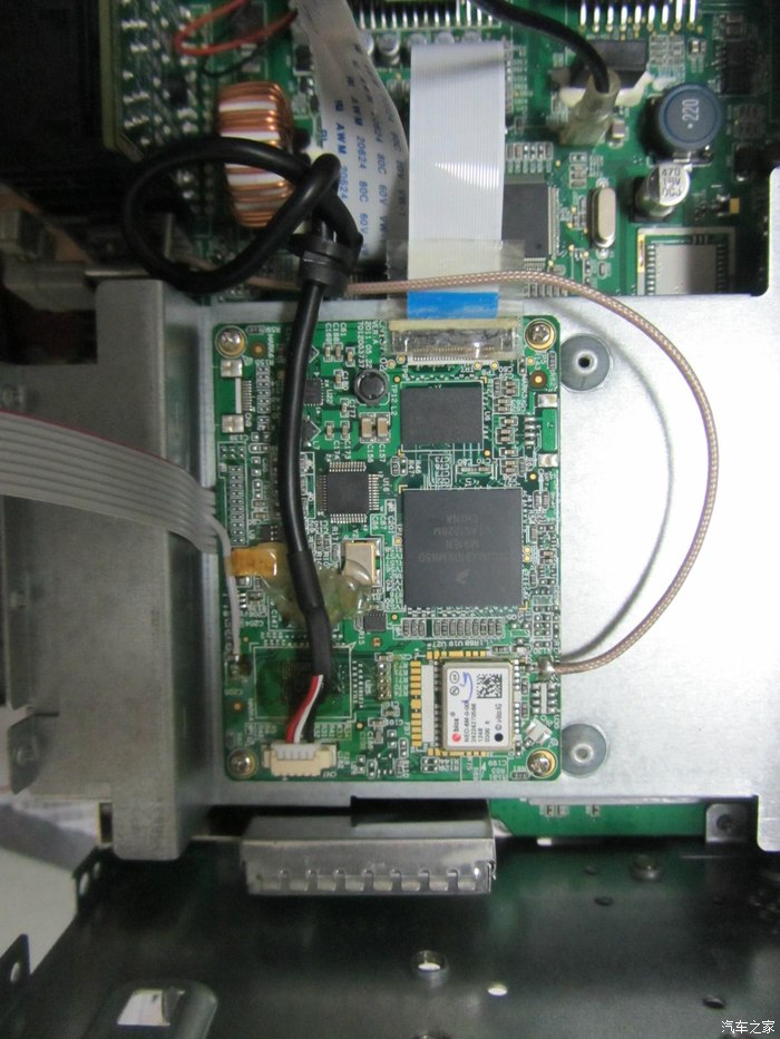

导航板真面目

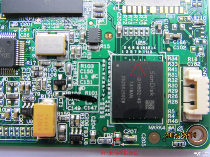

我打三角形标记的就是蛋疼的4G字库,没有风枪不要紧,把导航板拿到手机修理店,花5元手工费请师傅把字库吹了下来。注意下面红圈的标记,一会排线第4根就接这里。

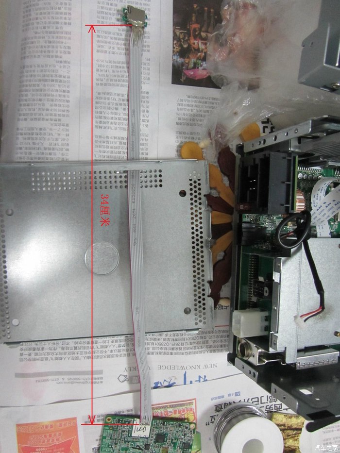

排线长度很重要,要尽量短,40cm以内较佳,太长容易造成c10的高速卡不读卡。因为我的TF卡槽放在时钟总成那,经过比对,最短走线方案要穿过DVD总成上盖板,排线留33厘米就合适,裕到34厘米吧。
按照线序,把1235678焊在导航板背面的预留口位置,焊完后同样检查焊点之间有没有短接,注意第4条没有接在这里。
第4条线,前面有交代,焊在导航板正面C205上面的一端。

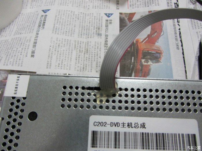

最短走线,小铁盒盖子边缘磨掉一点点,排线从这穿出。

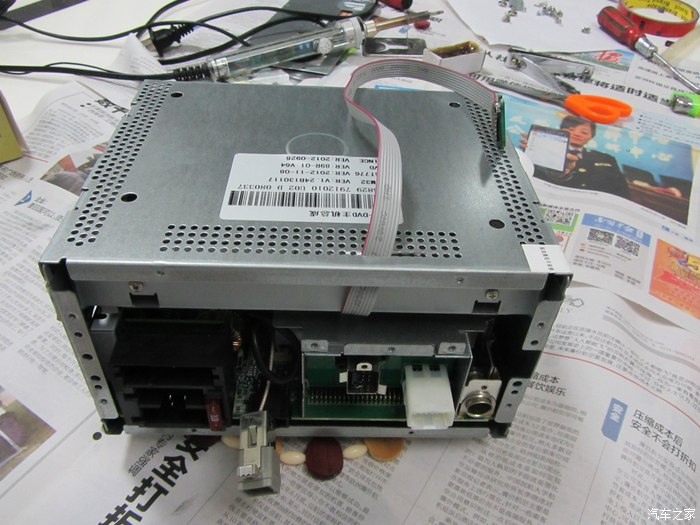

回装光驱后,盖上DVD主机总成上盖板,看见排线没,焊接排线前先穿过盖板。
注意插座上部的小铁片,如果已经掉下来的要先放好。
DVD主机总成全部装好后,穿过排线的位置加点易熔胶固定一下。

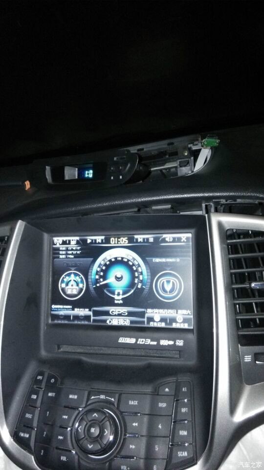

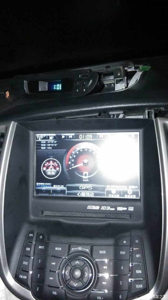

上车测试

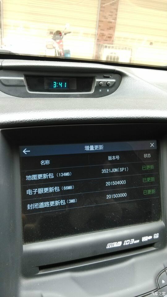

c4的8G卡,没有问题。
c10的16G高速卡,也没有问题,因为手头上只有这两种容量的卡。群里有车友上到32G的高速卡,正常运行。

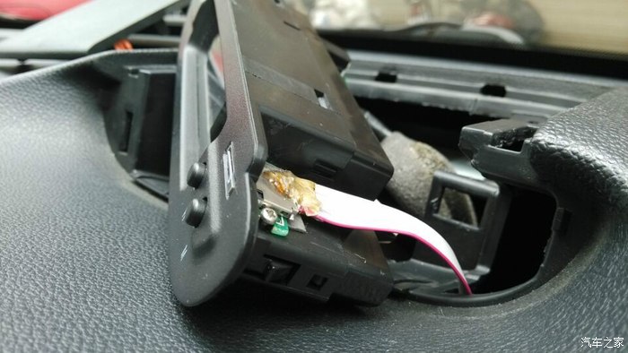

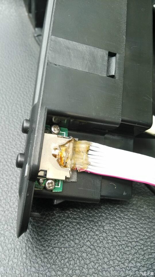

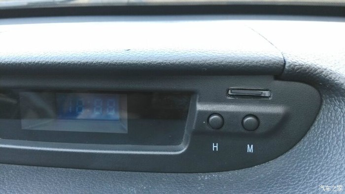

把卡槽固定好,要短一点的自攻螺丝。
凯立德2015春季零售版全图资
TF卡槽放在这里,还是比较美观的,关键开孔大小要合适。也有车友放在手套箱的,排线那就另外走线。

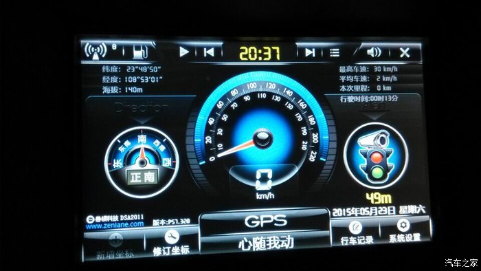

晚上拍的
