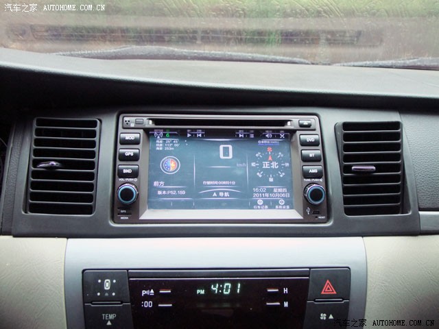

不少英伦、海景和远景的车友现在正在使用上面这款导航
。 大家喜欢一开机就启动DSA,它的提示对派款单还是有一定的拒绝作用。而这款机器没有自动进入导航的设置,而是自动进入最后一次使用的DVD、收音或音乐界面。我下面要做的是让它一开机就进入DSA。经过我和小琥几个月的测试使用已通过。其它有同样问题的导航仪,包括便携式的,只要是WinCE系统的,也可以试一试,无法使用的在安装时会有出错的提示。

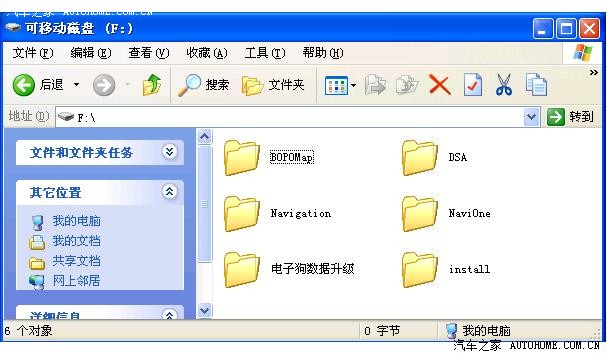

②将卡通过读卡器接在电脑上,将下载的安装包解压到存储卡中(如下图),然后正常退出存储卡。

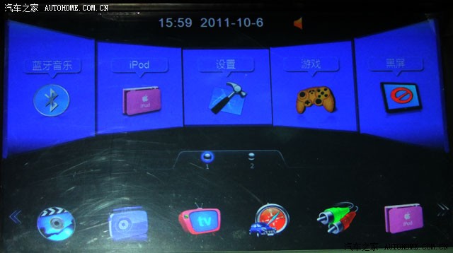

④开机(不要按GPS键,已经启动了DSA或者导航地图程序的要退出来),进入导航一体机系统设置菜单

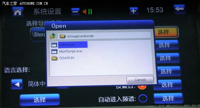

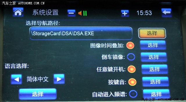

再进入选择导航路径子菜单,按图中黄色的“选择”按钮。
在弹出的文件选择框中,依次双击“StorageCard”、“install”文件夹、“install.exe”文件。设导航启动程序为install文件夹下的install.exe
完成后如下图所示:

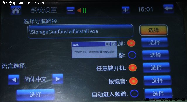

⑤按GPS键执行install安装程序,出现下图的“安装成功”提示框后,按“OK”关闭弹出的小窗口。
⑥安装完成,再将导航启动程序改回为DSA.exe
大功告成。下次开车拧钥匙,再也不用按GPS键来启动DSA了。
