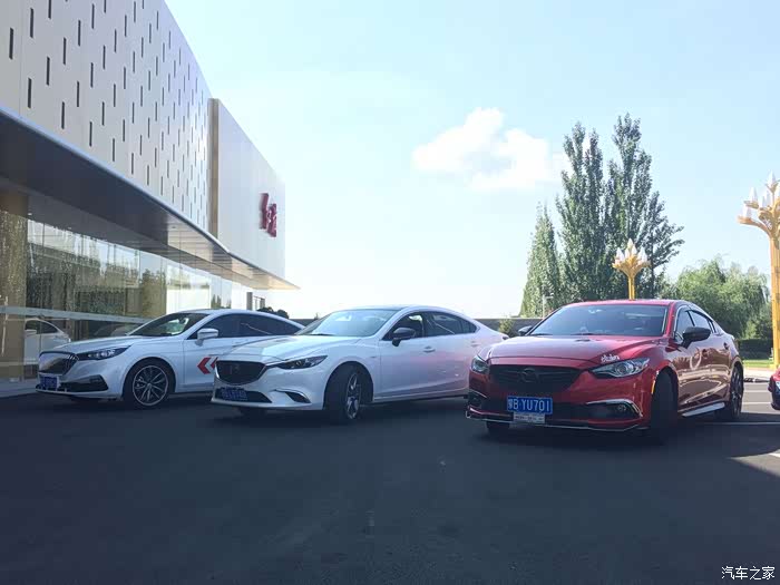

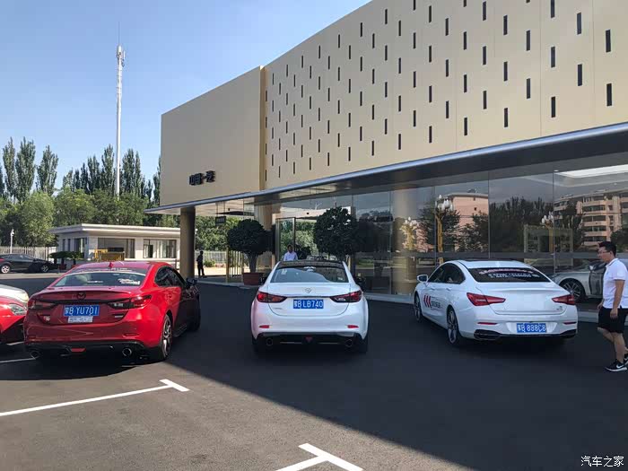

也是因为红旗H5使用的阿特兹的车身平台,我跟其他阿特兹车友都对这款红旗车产生了浓厚的兴趣,于是乎,周末跟车友相约,一起去包头新开的红旗4S店感受(砸场子,坏笑)一下H5,看看一汽能否做到青出于蓝而胜于蓝~

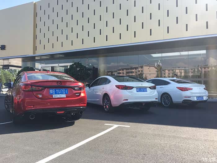

从左至右分别为:红旗H5 2017款阿特兹 2014款阿特兹
从车顶曲线和后视镜的位置便能一眼看出三台车在平台上的同宗同源,红旗H5使用了跟17款阿特兹一样的全LED大灯+LED雾灯,14款阿特兹使用的则是远近光一体式氙气大灯和卤素雾灯

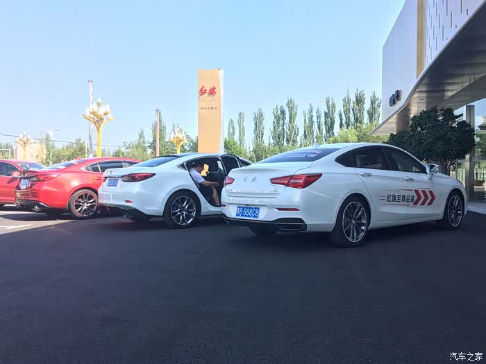

三台车使用的也都是数据完全相同的19寸轮毂,红旗H5在轮毂外形上做出了一些调整,显得更加硬朗。轮胎方面,红旗H5使用了与14款阿特兹完全相同的韩泰万途仕S1²(H5在轮胎上多了专属的红旗标志),注重抓地力和耐磨性,算是韩泰比较顶级的轮胎,缺点是胎噪略大;17款阿特兹使用的则是优科豪马ADVAN db系列轮胎,是一款注重静音性的轮胎
红旗H5自带鸭尾设计,省去的车主后期加装的麻烦,阿特兹原厂如果不加装尾翼,会略显单调
三车都是双边共两出的排气布局,符合各自年轻运动的定位风格

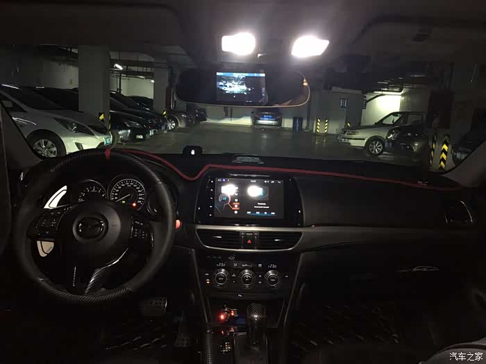

14款阿特兹内饰,被多方诟病设计缺乏特点,不过胜在简单好用,稍加熟悉便可以轻松对车上空调设备等等进行盲操作
17款阿特兹的内饰相较14款可谓产生了翻天覆地的变化,精致感和设计感以及做工用料都上升了N个档次,同时也通过双层隔音玻璃(前排)和更多隔音棉、密封条的设置,改善了车厢静谧性

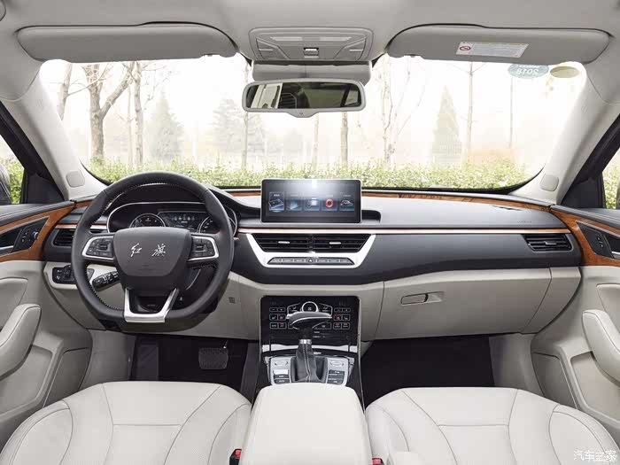

红旗H5的内饰相比阿特兹更注重豪华感的营造,高配的木纹装饰居然都是实木,这点在同价位很少见,不过我个人更喜欢中低配车型的黑色钢琴烤漆内饰,买回来包上碳纤维也可以避免钢琴漆收集指纹的缺点。哦对了,这车的交互系统挺有意思的,据说可以识别一些地区(四川、广东等等)的方言,我基友用包头本地话(类似山西话)跟它对话,这套系统也是能识别的,而且识别率还不错。同时这套系统的反应速度也算比较流畅那种,不会给人卡顿迟滞的感觉

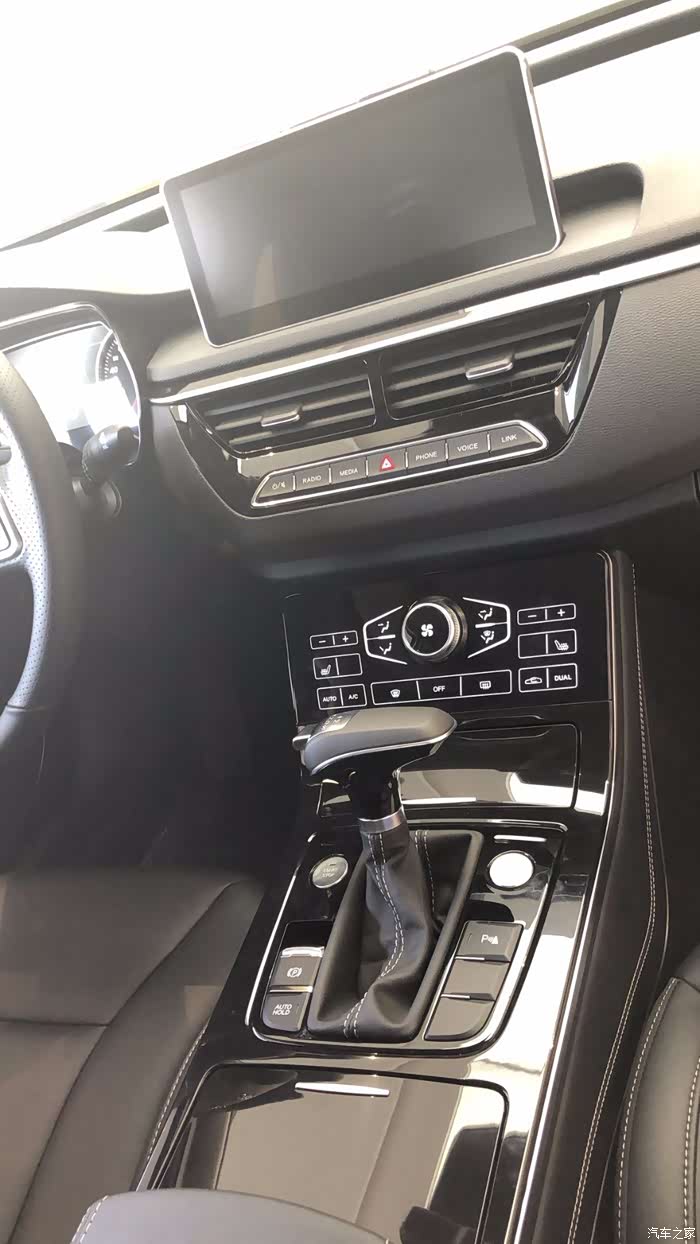

中控部分颇有奥迪家族的味道,我想应该是有奥迪方面的设计师介入了相关项目的设计,尤其是启动按钮的位置和档把的造型,看起来还是比较有档次感的。这里提个建议,如果空调区域的按钮能够更多的使用实体按键就更好了,方便驾驶者盲操作,降低因行进间使用空调走神而发生事故的概率。

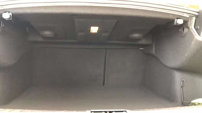

在一些小细节的处理上,也能看出红旗的用心,比如后备箱荷叶边上的折叠式小挂钩,以及后备箱上层的盖板,这些都是阿特兹所没有的

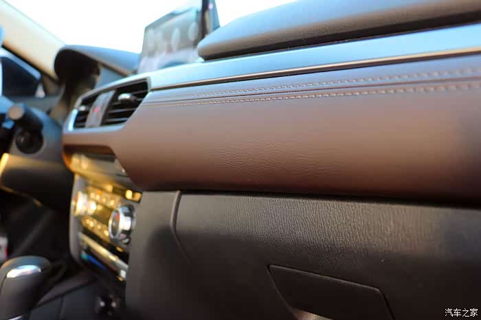

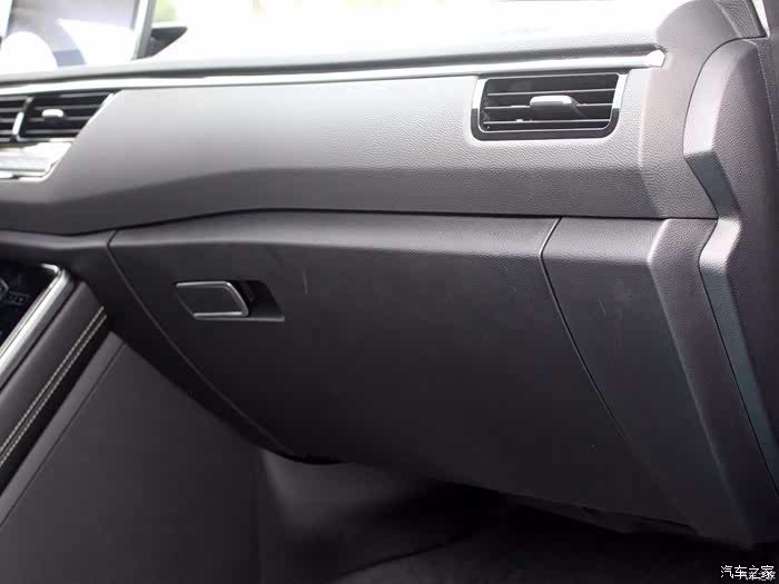

手套箱上方这层搪塑材质,质感上还有上升空间
如果红旗H5能在图上相同的位置加上皮质包裹和缝线,内饰的高级感会更上一层楼

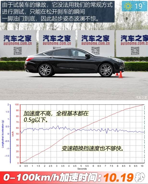

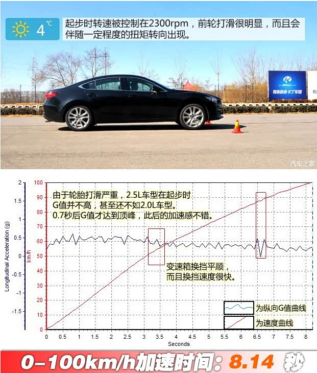

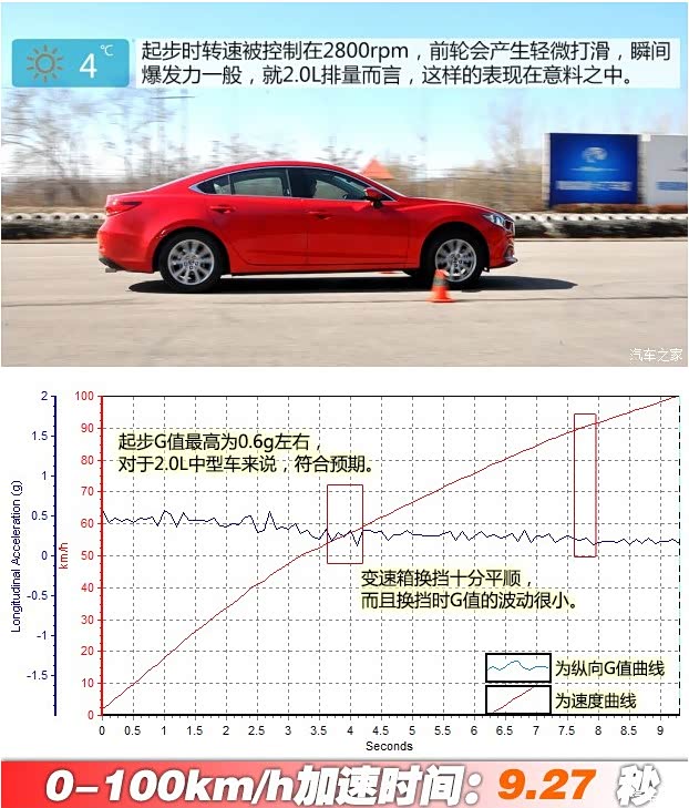

最后说说驾驶感受,先说动力,之家实测加速成绩,红旗H5为10.19秒,账面上看比阿特兹2.0慢了0.9秒左右,但考虑到天气温度对涡轮车型的影响(同一台发动机,更低的进气温度下动力要比高温天气时更好,尤其是涡轮机)如果红旗H5也在4℃的气候下测试,加速成绩应该也能9开头,实际驾驶感受也是如此,H5在起步和大脚油门降档时,会有1.5秒左右的思考人生和涡轮迟滞,但是涡轮一旦起压,所带来的推背感还是符合一台1.8T发动机应有的动里感受,中断加速还是接近甚至略快与2.0阿特兹的,0-100加速主要慢在涡轮迟滞和换挡速度上,但是谁又会每天用红旗车弹射起步,所以H5的实际动力表现是完全满足日常家庭代步使用的。再来说说操控性,毕竟继承了阿特兹的衣钵,很多部件也与阿特兹通用,只不过H5为了兼顾舒适性,把避震桶、弹簧、横向稳定杆的阻尼进行了软化处理,但是并没有完全舍弃操控性,方向盘的指向虚位非常小,转向力度的随速增益也比较线性,高速转弯的侧倾也只是稍稍大于阿特兹,油门刹车的脚感也一样线性,上手非常容易,这点也算继承了阿特兹的特性,比起同级别国产对手,比如吉利博瑞,传祺GA8等,在操控性上的优势还是很明显的。
