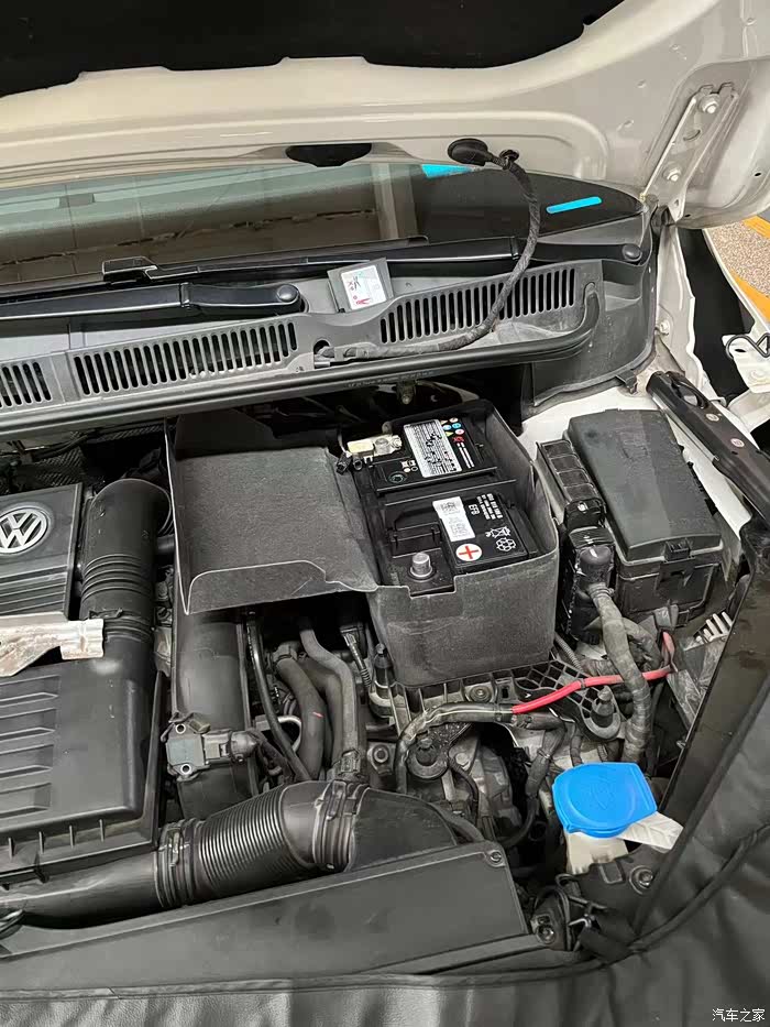

当时听车友说启停车辆的负极线有专门的传感器,让拔了传感器满负荷充电试试。
如何所示,拨开卡扣将插件往自己身体方向拔即可。
断开传感器后,车辆行驶中就会无限制给电瓶充电。

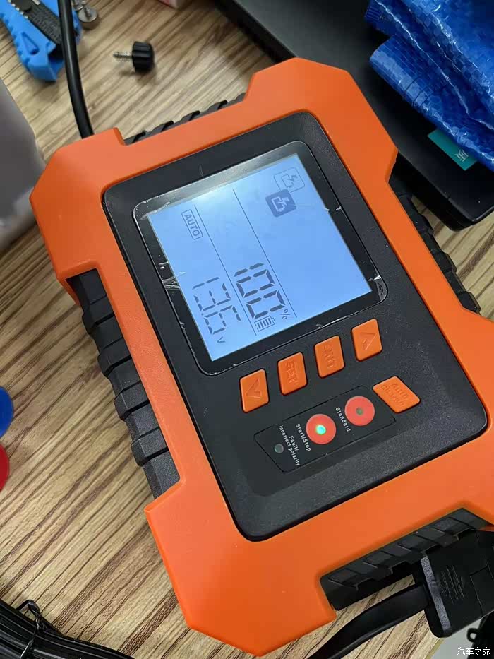

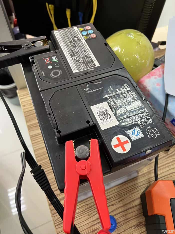

照例,4S更换的电池,旧件可以带回的,用充电器充满电。
充满丢着备用,露营架个灯也是好的。

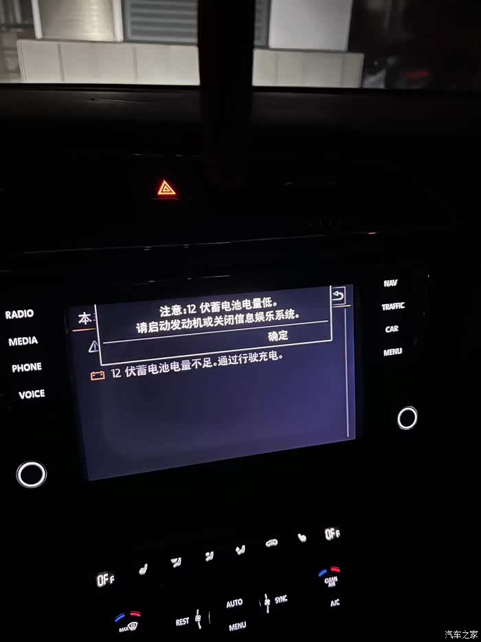

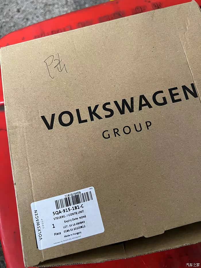

好景不长,5月头一天晚上到家熄火前跳出电池电量低的提示。这个才使用1个半月的电池不可能是电池自身原因吧,照例拔了传感器开了几天,再没发生亏电情况,所以故障原因我感觉就是那条传感器,询问4S还没货,于是订货下去。

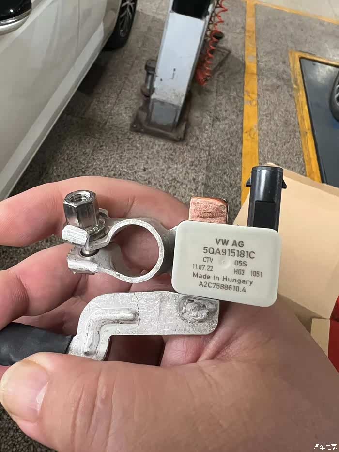

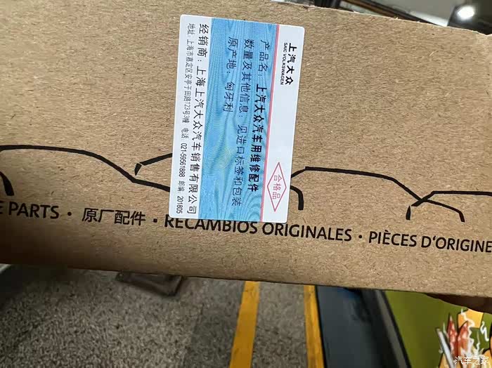

订货挺快的,几天就到货了,拿到手一看还是个进口件,怪不得那么贵。。。
匈牙利产的。

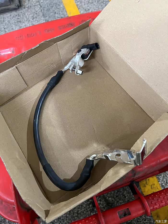

就这么一根线,加上更换人工小一千了好像。

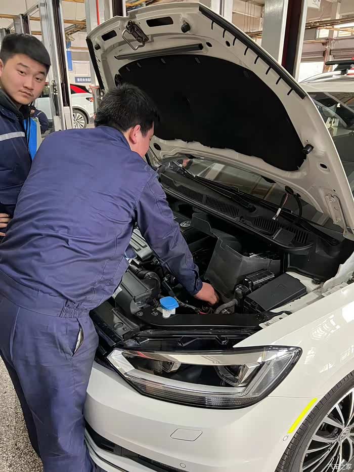

其实当时4S也检测过,也测不出问题所在,凭新电瓶和车友们互通的经验,我还是叫4S更换这个零件。
更换相当简单,前后也就10多分钟的事情。
所有螺丝固定到位,更换完毕。
