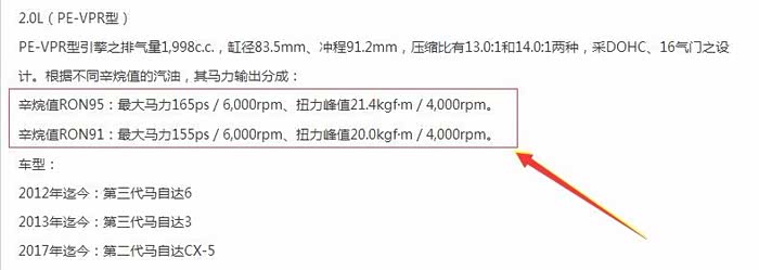

2.0L(PE-VPR型)
PE-VPR型引擎之排气量1,998c.c.,缸径83.5mm、冲程91.2mm,压缩比有13.0:1和14.0:1两种,采DOHC、16气门之设计。根据不同辛烷值的汽油,其马力输出分成:
辛烷值RON95:最大马力165ps / 6,000rpm、扭力峰值21.4kgf·m / 4,000rpm。
辛烷值RON91:最大马力155ps / 6,000rpm、扭力峰值20.0kgf·m / 4,000rpm。
车型:
