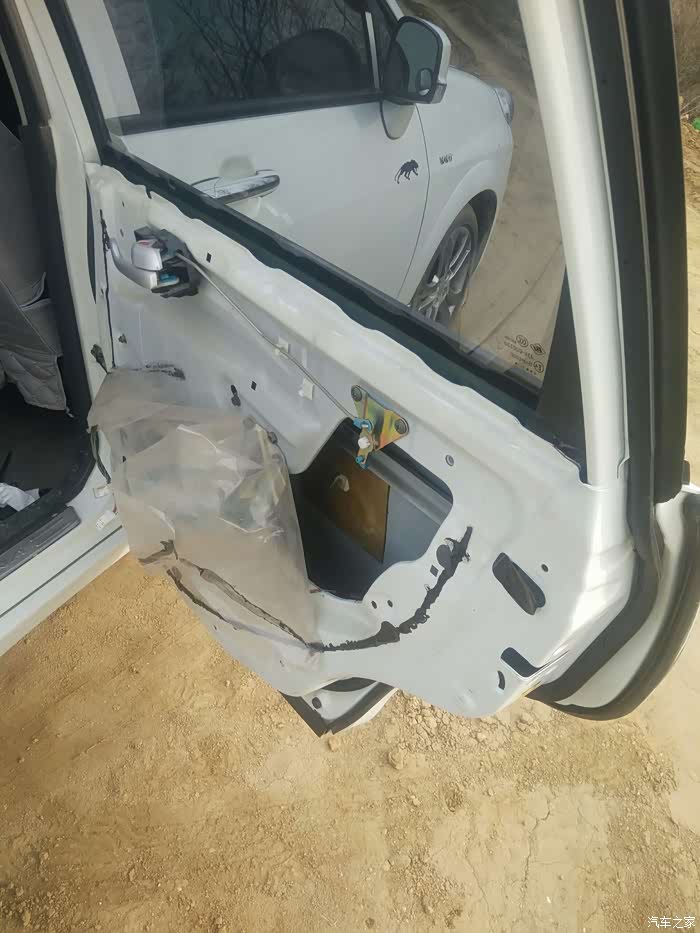

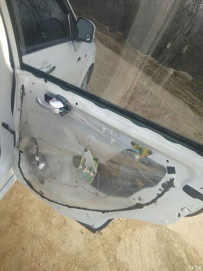

小娜快四年跑了38000公里,最近一段时间娜娜右后车门门锁从外面打开必须得用力才能打开,冬天车后门锁锁住打不开,在里面用力掰才能掰开解锁键,天气暖和有时也犯病,这天天气暖和有时间自己拆开研究研究
拆开面板后就一张塑料纸

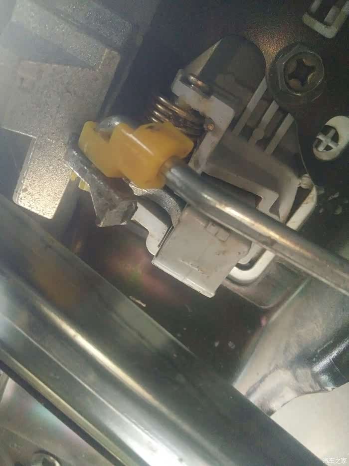

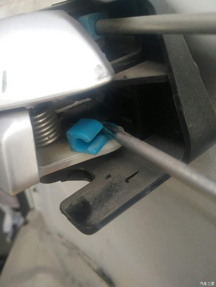

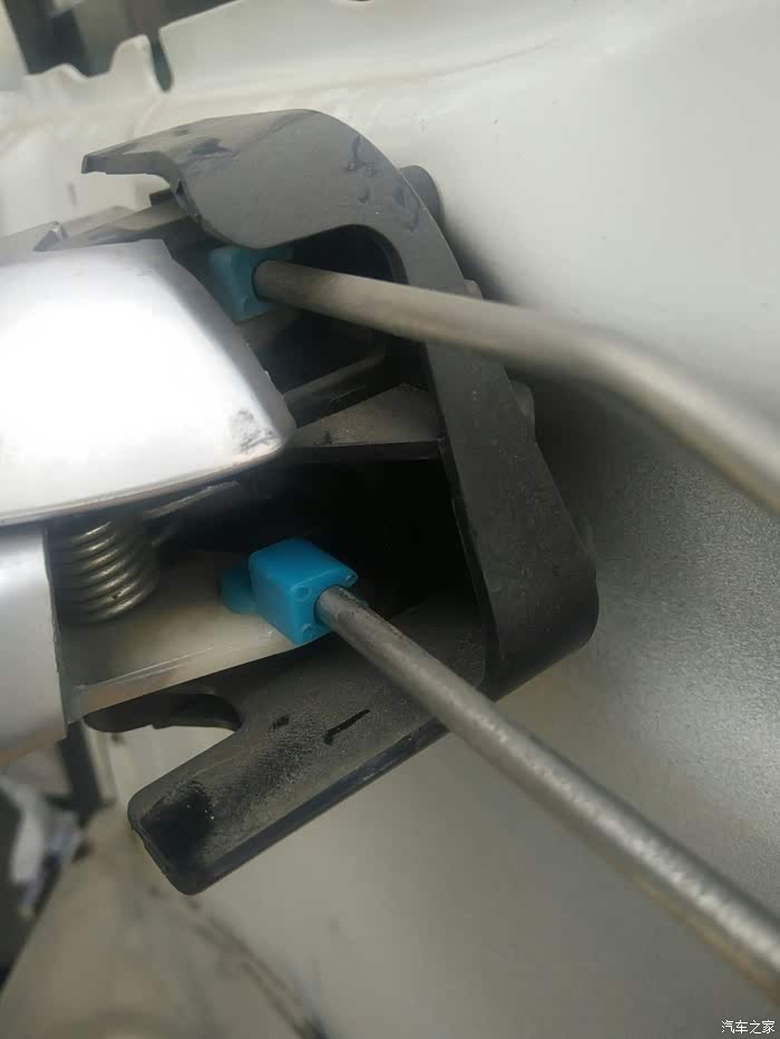

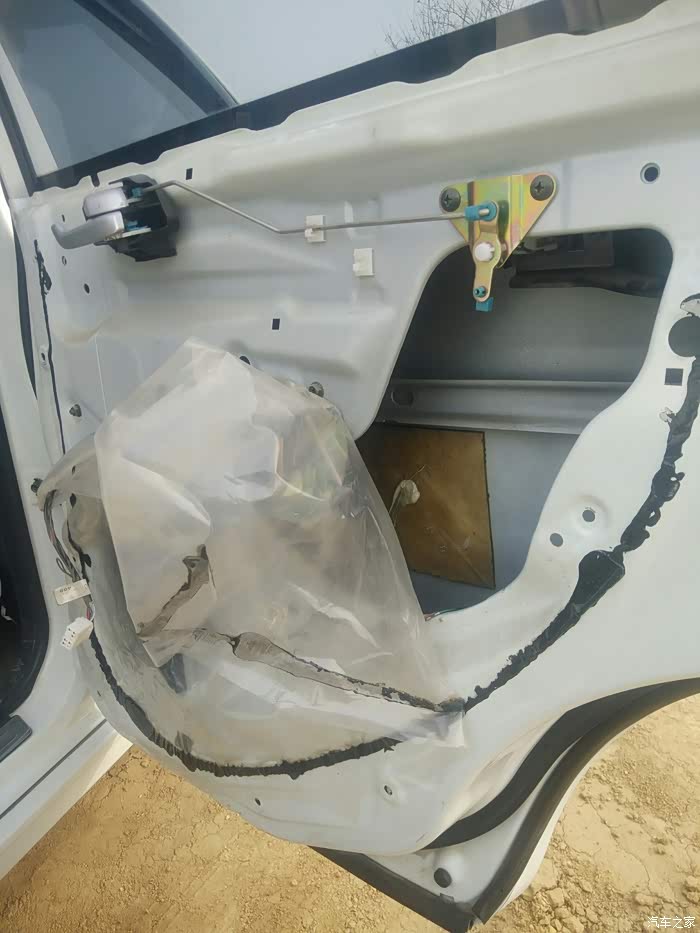

这个蓝色的小扣你要先掰开才能拿出连接杆
这是掰开后的样子,这时你拿出连接杆很容易,安装时一样的

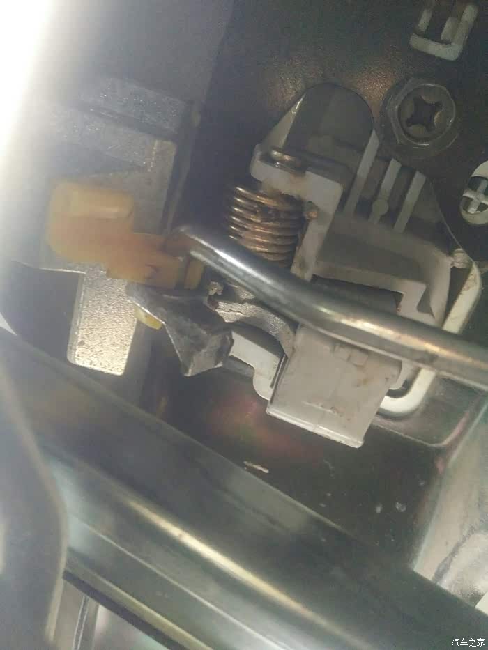

这个是门锁连接外把手的连接杆,一样先把黄色的扣子打开才能拿下连接杆
这是黄色扣子打开的样子

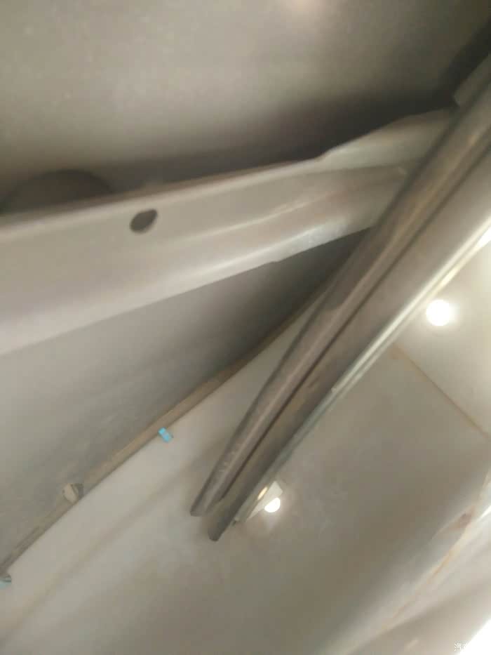

这个是玻璃导槽,拿车锁时玻璃导槽得向外掰,别太用力掰弯就麻烦了,玻璃导槽外面也有螺丝固定别忘记拆

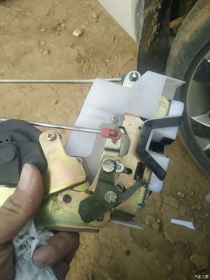

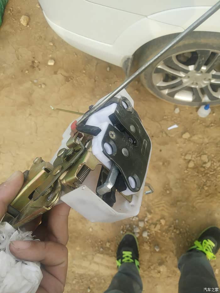

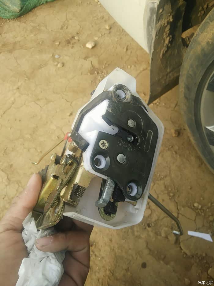

门锁拿出来,拿的时候有点费劲

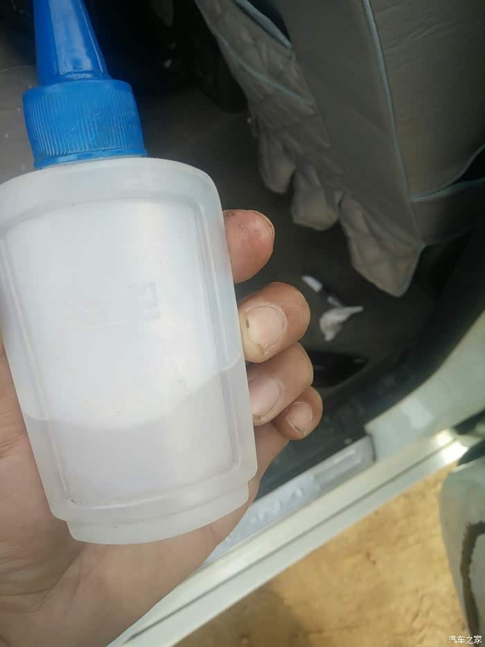

连接处都有灰尘,我用的缝纫机油把所有活动的地方全部滴了一遍油,滴点油活动活动,来回几次就好了!
这是在两元店买的缝纫机油,挺好用的,

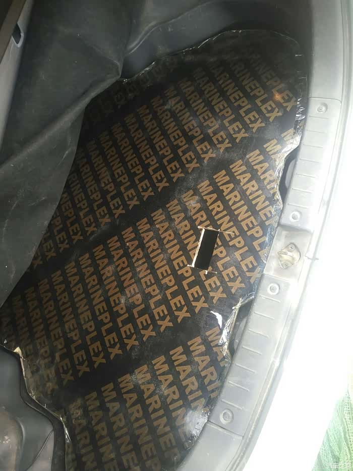

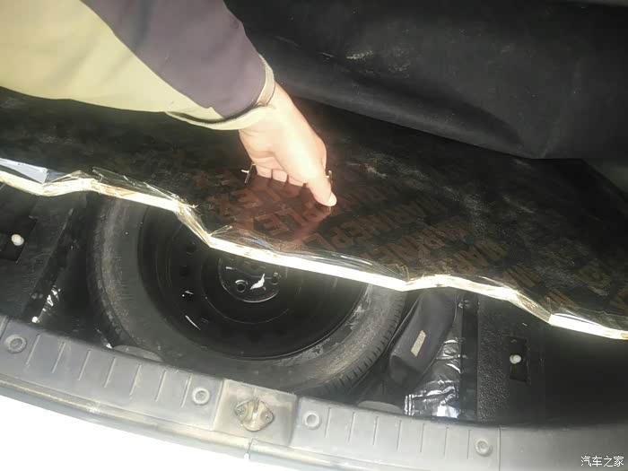

后备箱原来的板子是纸壳做的,正好工地有新板子直接自己割一块代替原来的纸壳板
厚度够用的吧,再也不怕压断
门锁弄完油,完美安装,现在打开车门很轻松,也不用太大力气,恢复原来的样子
