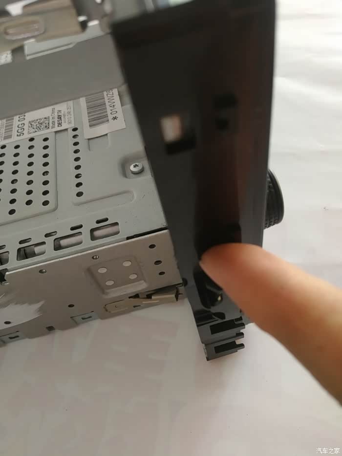

4、需要打磨机器屁股几处凸出位置来安装明锐中控(一般专业改装会给处理好,不用担心)

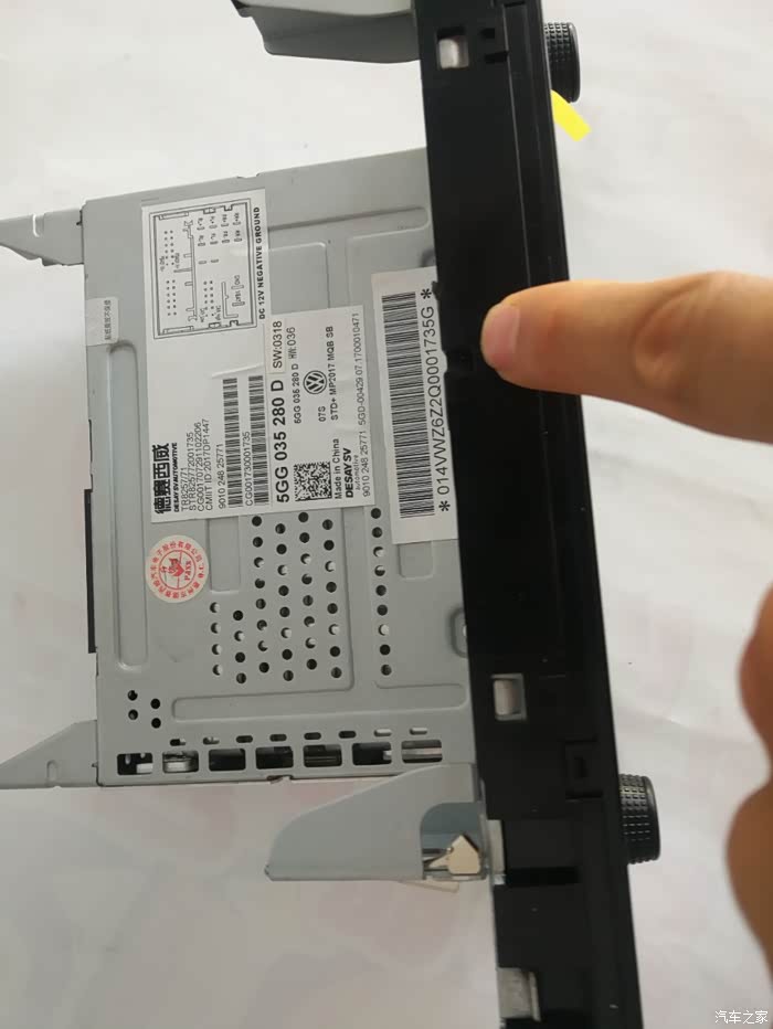

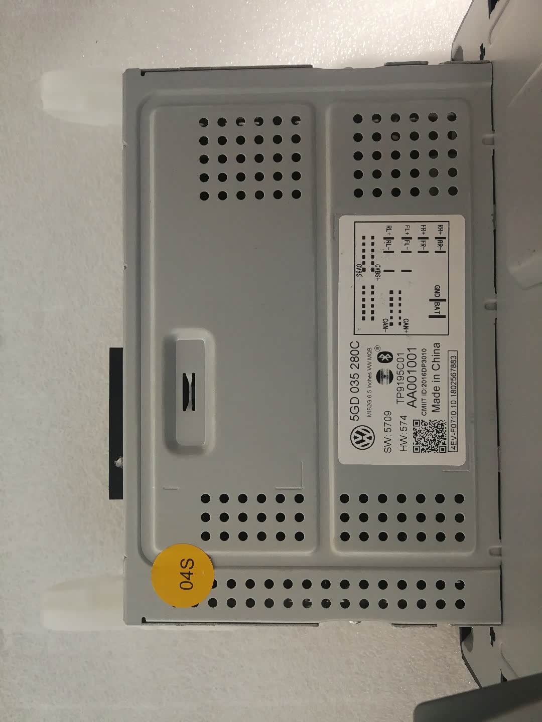

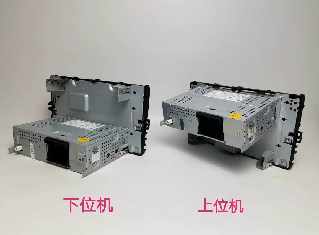

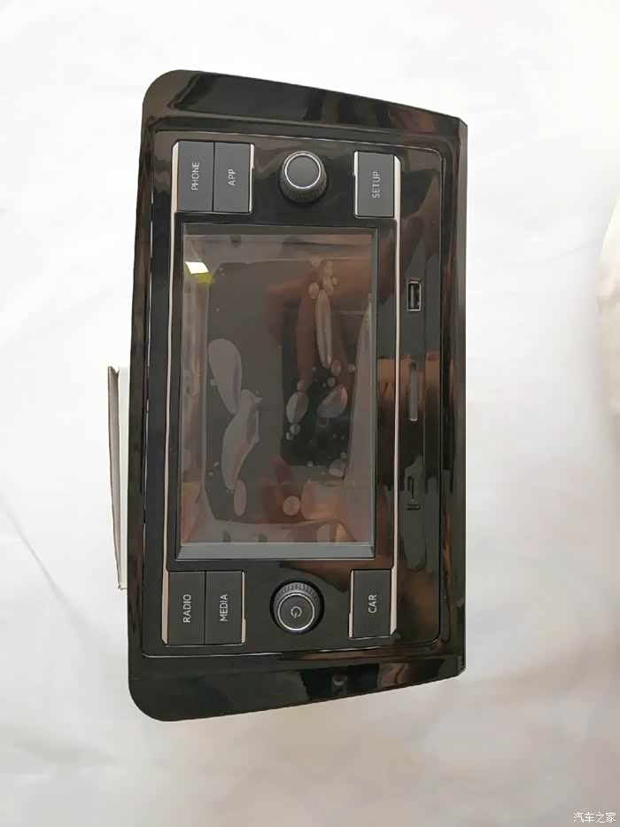

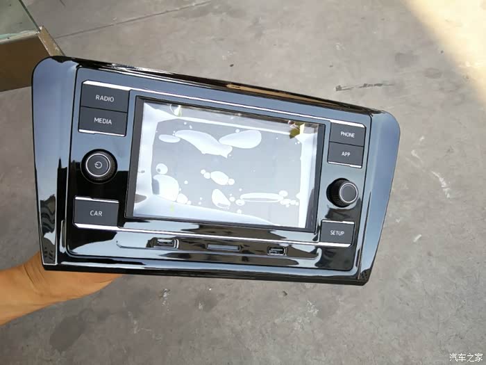

280d、280c、280三款机器都是一样的外观
不一样的屁股
280C下位
280D下位
全新明锐开模面框,完美使用,无缝隙

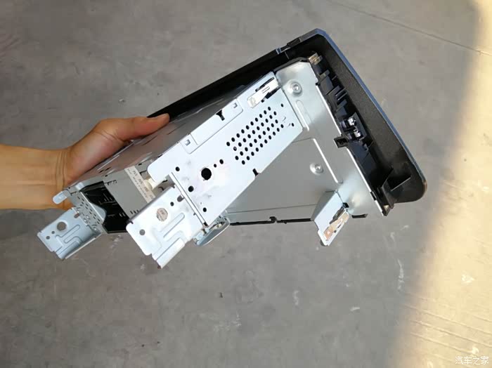

机屁股凸出来的疙瘩打磨平,
塑料的还是好打磨
打磨
两侧去掉
18款之前的车需要处理一下这个塑料,18款之后的就不用了

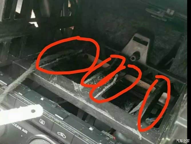

解释:为啥明锐要设置底座为啥要去掉:
早期明锐工程师为了防止可怜的斯柯达车友安装大众主机专门设置的屏障,因为大众的车机只有两种,上位机和下位机。而脑残的明锐工程师专门为明锐设置了个中置主机。这四根塑条可以说一点作用都没有,切除以后,不仅不会影响保修,而且以后可以安装任何大众主机的下位机。也就是说,你如果要装正版主机,必须切割这四个塑料条,不然你就将会一辈子山寨机。。。
如上图,综上所述,18年以前生产的明锐一定要把下面的图片里的塑条平整到和底座一样平齐

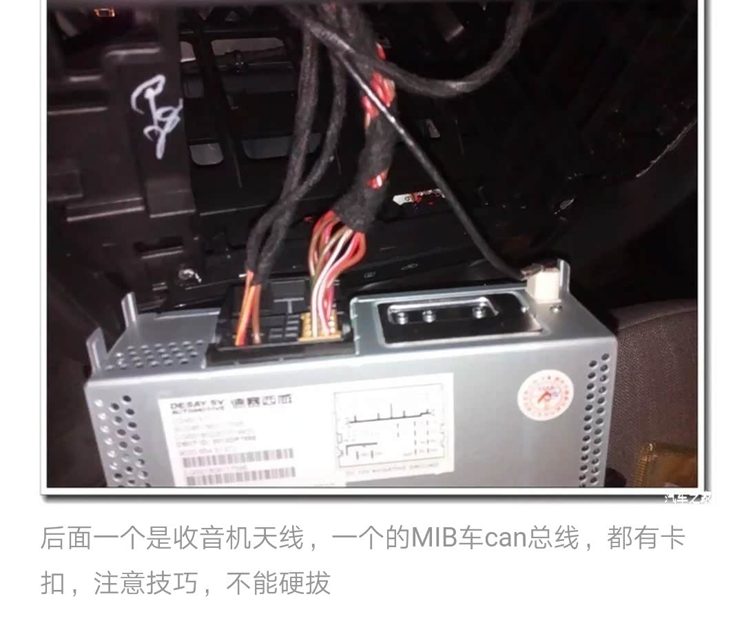

用4把钥匙插入即可拔出机头
原车一个正方形插头,右边白色是天线

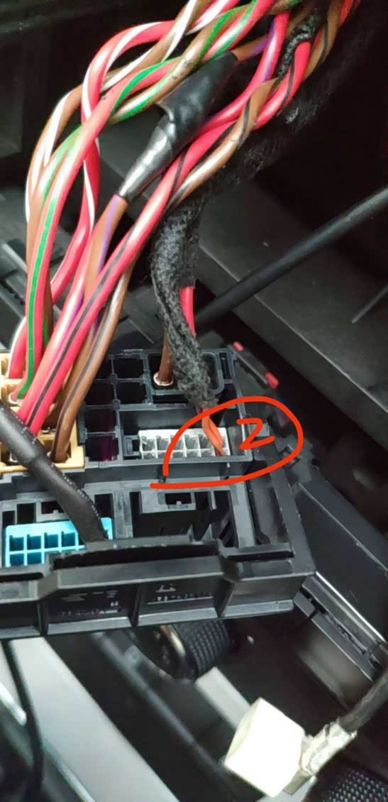

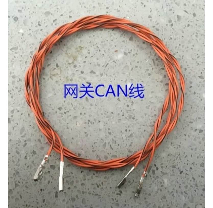

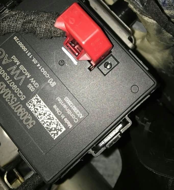

这个是网关线,18年前的明锐必须接,必须接,不接倒车影像蓝牙不能用,装好后,自己检查下:拔掉钥匙机器会自动断电说明阳光接好,一头接网关内,一头接原车大插头网关线,看下两图
【网关接法】明锐 高尔夫6 等网关接法:要拆驾驶员位方向盘下护板和风道。,在油门踏板上方30厘米左右有个红色插头,就是网关模块插头 ,角度较小,要钻进去才能行,拔下插头,插头侧面有个卡扣,挑下卸下插头外壳露出里面黑色部分,黑色部分有编号,找到10号和20号,can+(橙绿) 插到20号,can-(橙棕)插到10号,然后插头恢复回去即可。野帝,新帕萨特等车的插头颜色为蓝色。途安在驾驶员位置的下护板里,大灯开关后面旁边的红色插头就是。以下为高六安装网关CAN作业,其他车型也一样。http://club.autohome.com.cn/bbs/thread-c-871-20558813-1.html速腾低配没有网关模块的,可以直接接到空调面板插头后面有两根橙色细线,CAN+接橙绿色,CAN-接橙棕色。即可。
跳线方法:原车标记位置2,为原车的,需要取下来,包上不用了,使用网关线一头接在这个位置,另外一头接在油门上方网关内10和20,这两根线分正负极,插反了蓝牙和后视不能用,插反了拔了钥匙也不会自动关机
油门上方位置网关,红色拔下,具体看上方文字步骤
网关线接好后再安装后视摄像头

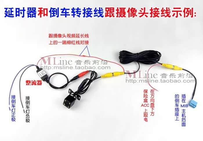

接线图(适合带轨迹的)
不带轨迹的接线方式

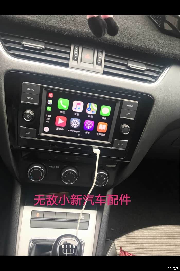

效果
