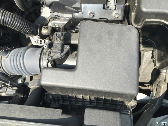

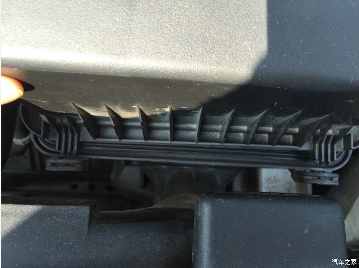

打开车头盖,找到这个位置

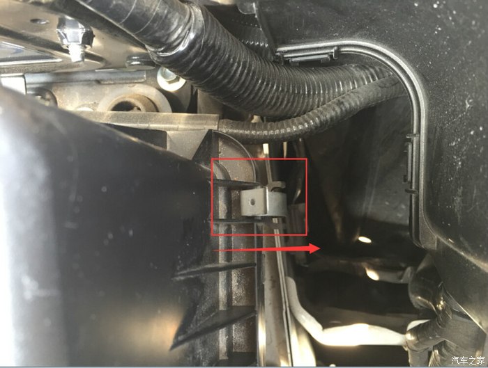

找到两边的扣子,往箭头方向扳
这边也是一样

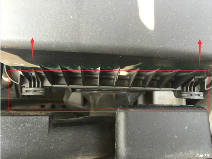

扳掉2个扣子后,往前方推这个大盒子
推出卡扣位置,再往上一提就可以了

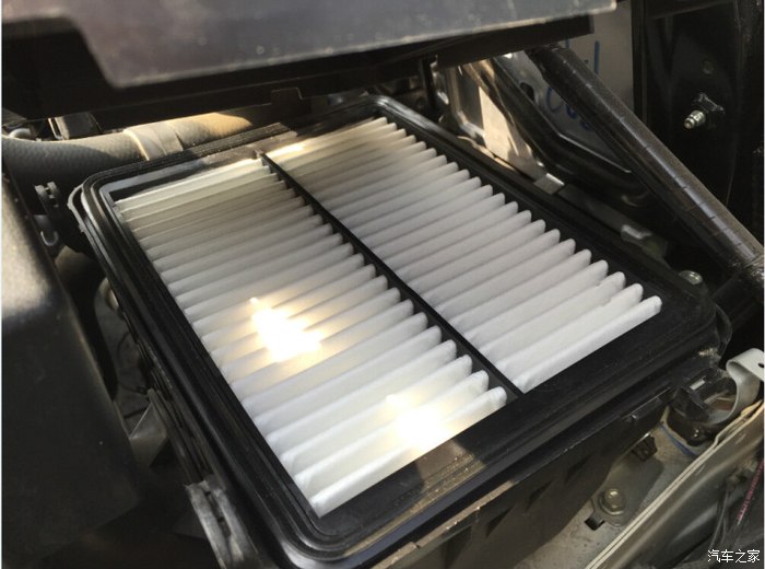

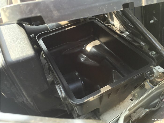

拿掉旧的空气滤芯,顺便用湿布擦一下

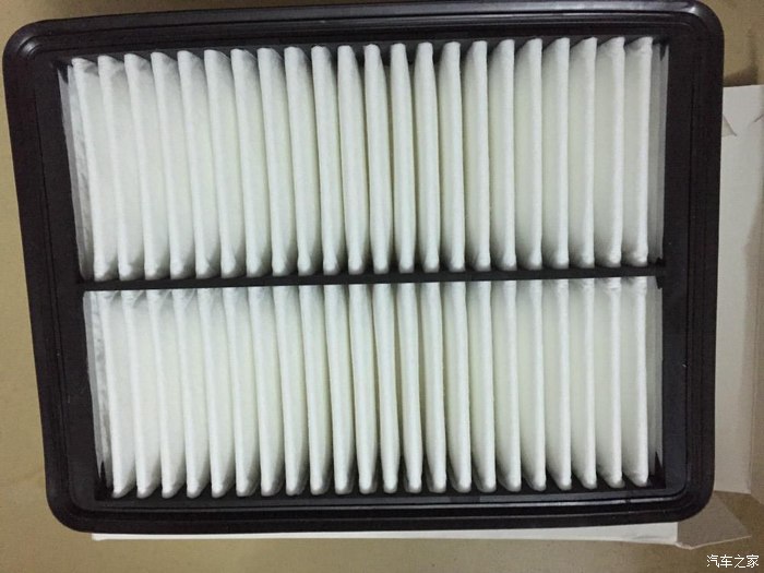

新旧对比,旧的已经好脏了
新的滤芯装回去,盖上,扣好扣子就大功告成了

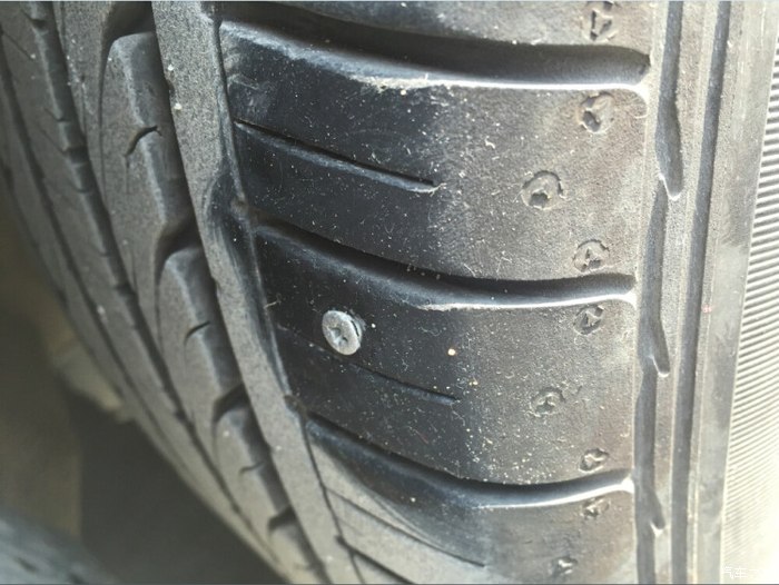

顺便检查了下轮胎,发现中招了,还好没漏气,补胎花了20大洋

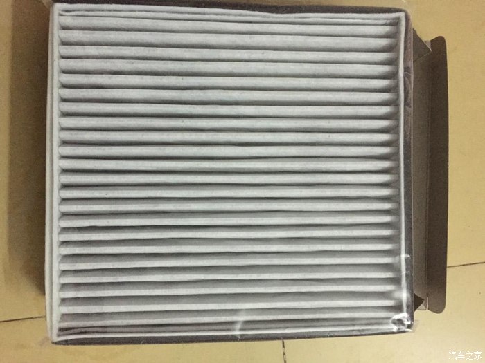

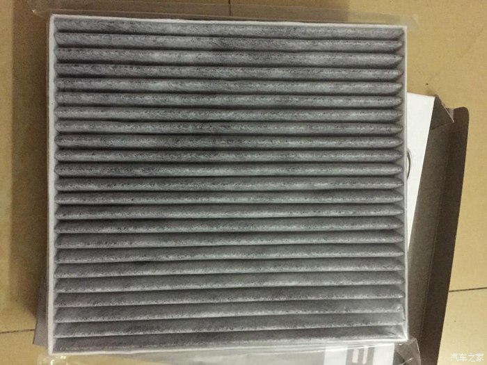

正面跟反面(买的是活性炭版本)
空气滤芯盒子
正面跟反面

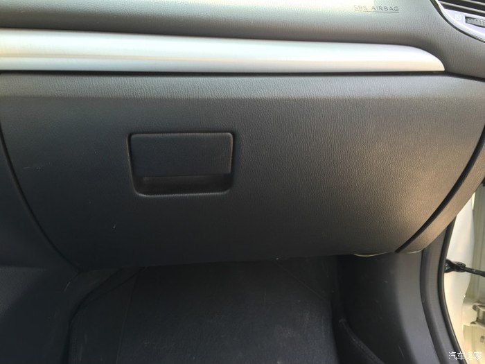

先找到手套箱

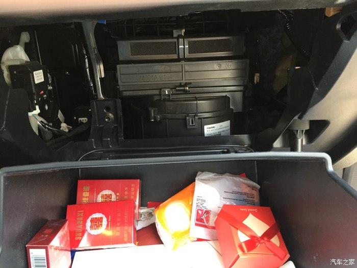

打开后找到右边的阻尼杆,手拿着阻尼杆向箭头方向拉
然后将手套箱的上部往内挤,另外一边也是一样,然后手套箱就可以放倒了

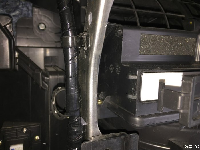

卸完手套箱就看到空调滤芯所在位置(中间有英文字母)
找小工具抠一下
拉出来

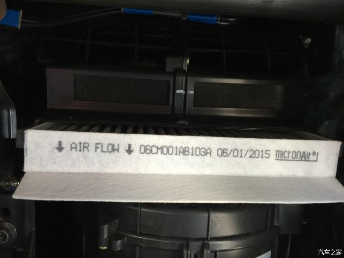

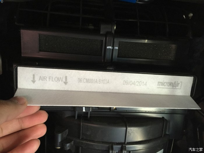

拆掉挡板后,看到原厂的空调滤芯,往外拉~

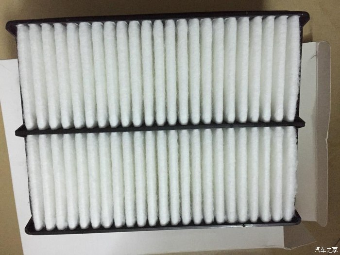

已经有脏东西了

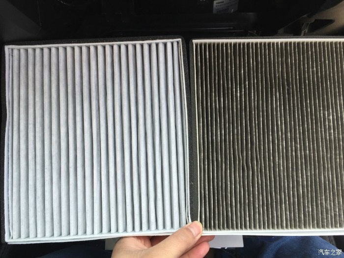

新旧对比,原厂的真心单薄
换回新的上去,再扣上拆下的挡板,最后装回手套箱就大功告成了

正面跟反面(买的是活性炭版本)

先找到手套箱

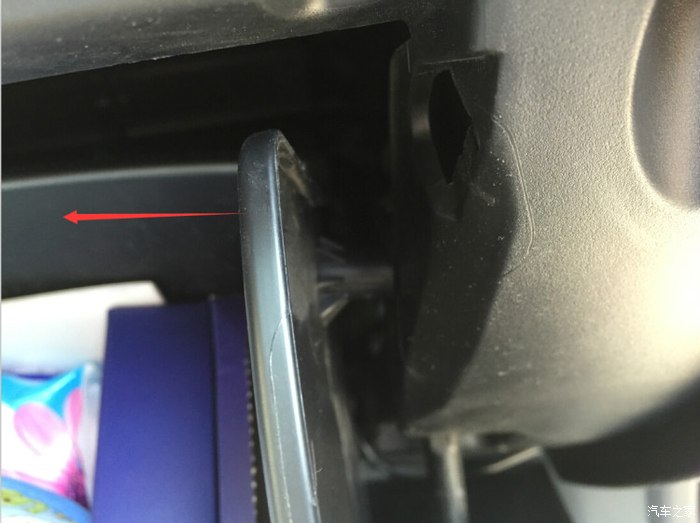

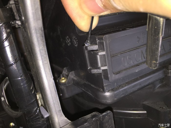

找小工具抠一下
拉出来
已经有脏东西了
新旧对比,原厂的真心单薄

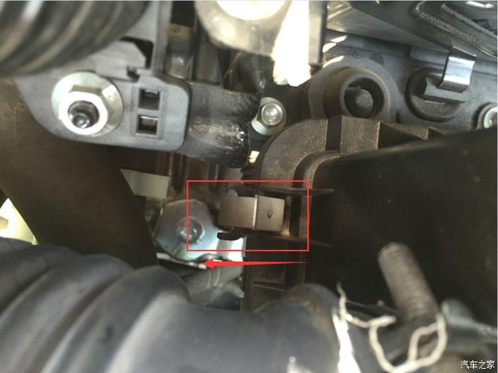

打开车头盖,找到这个位置
找到两边的扣子,往箭头方向扳
这边也是一样
扳掉2个扣子后,往前方推这个大盒子
推出卡扣位置,再往上一提就可以了
拿掉旧的空气滤芯,顺便用湿布擦一下
新旧对比,旧的已经好脏了

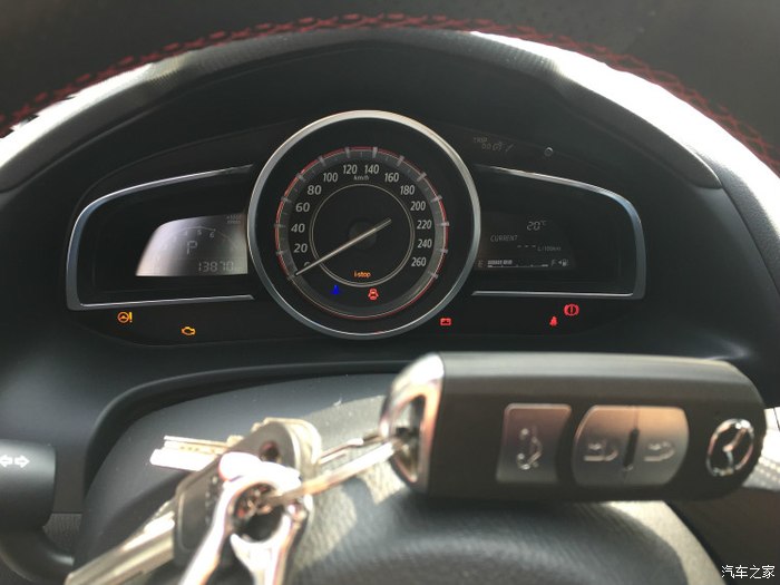

妥妥的14000公里,1.5自豪,平均才3毛半一公里,省油得连他妈都不认得
