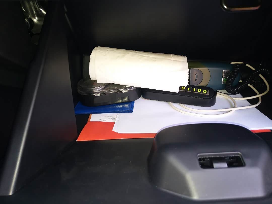

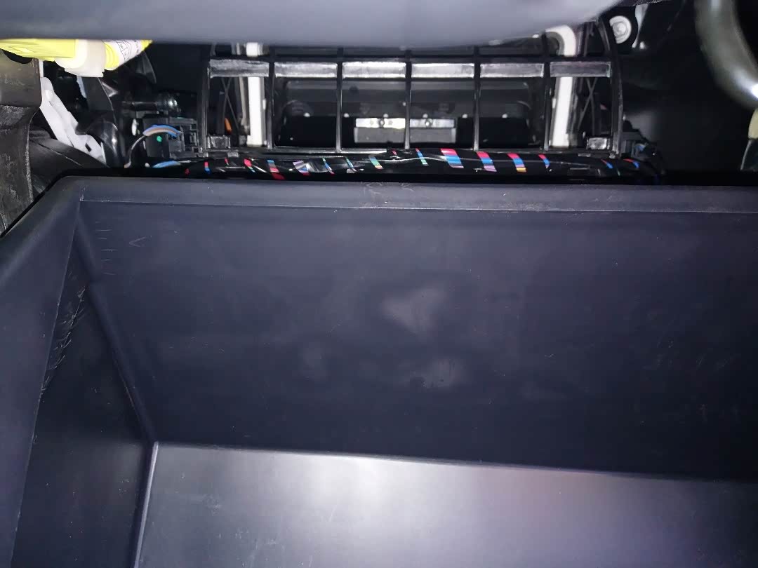

清空手套箱
已经清空

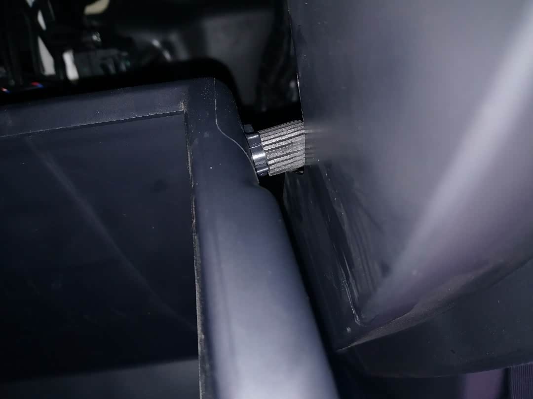

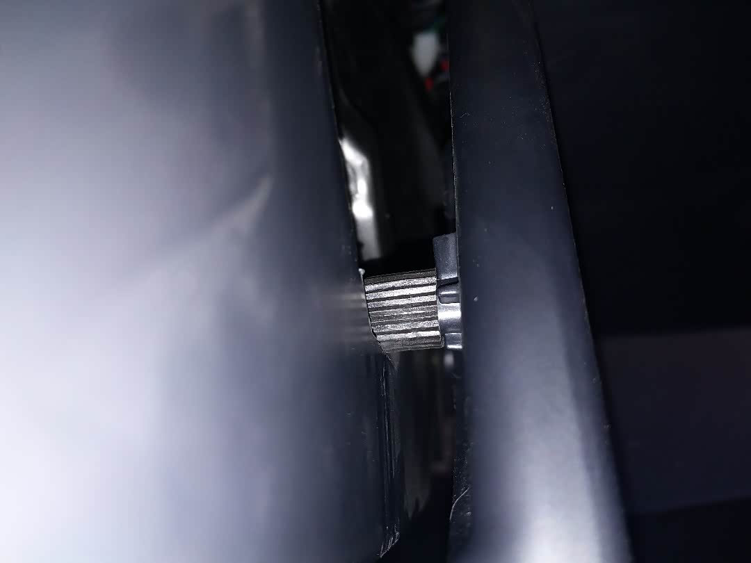

这是左面的绊扣,就是它阻挡箱体不下来

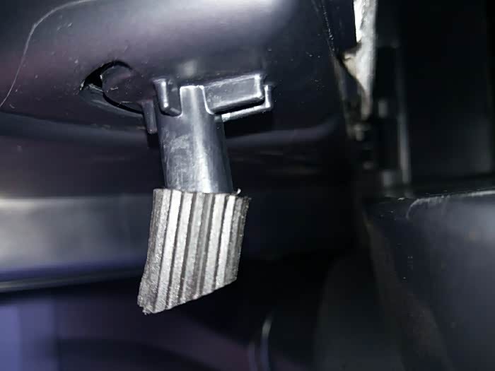

这是右边的绊扣
我是先把左边按扣向内侧用力按,然后就可以出来,顶着侧壁。这时,把右侧侧壁润滑好,双手压着手套箱左侧,猛一下往下推,硬生生把右侧的绊扣带出来。
这是右侧扣子出来后的样子
别太担心弄断了,一定要猛。我曾尝试把两边的绊扣都挤出来,可是事实证明,不可能。一边先顶着内壁,然后把另一边也顶着内壁,最后一起拉出来,是不可能的,车友不用再尝试了。只有先出左边,然后硬把右边的扣子强行带出来才是正解。

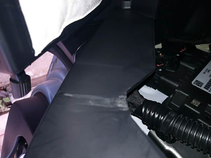

出来后,左侧内壁留下的划痕。下不去狠手的车友,你就别拆了。
等去4s店,让他们拆的比我还要暴力。如果车友保养时,看见拆这个有什么更好的方法,请也赐教一下。

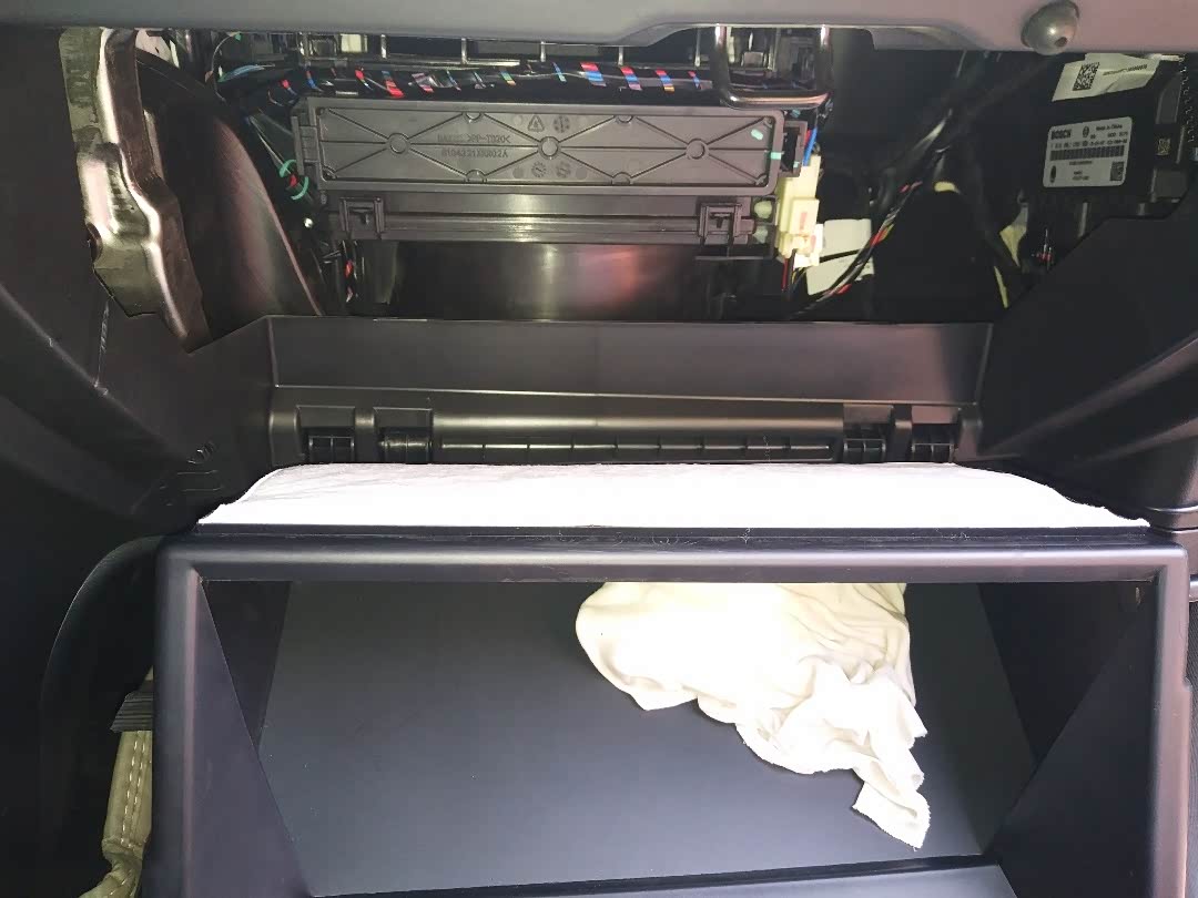

拆出来手套箱就这个样子了

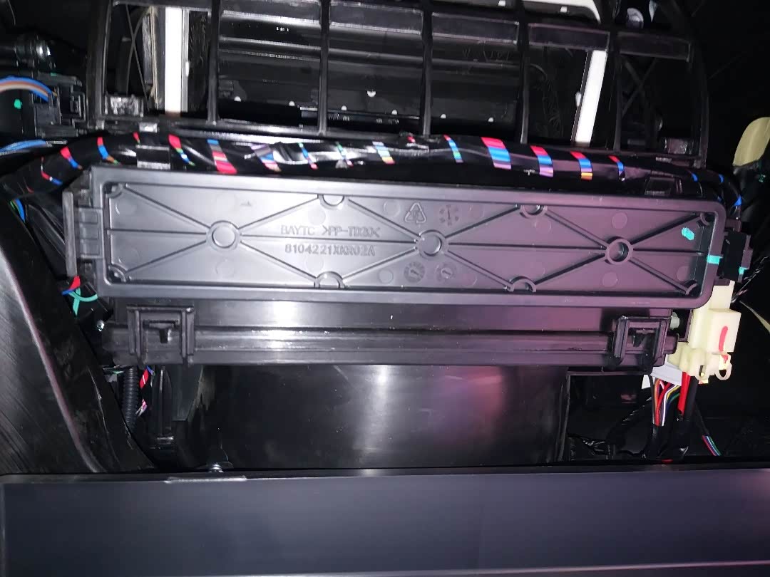

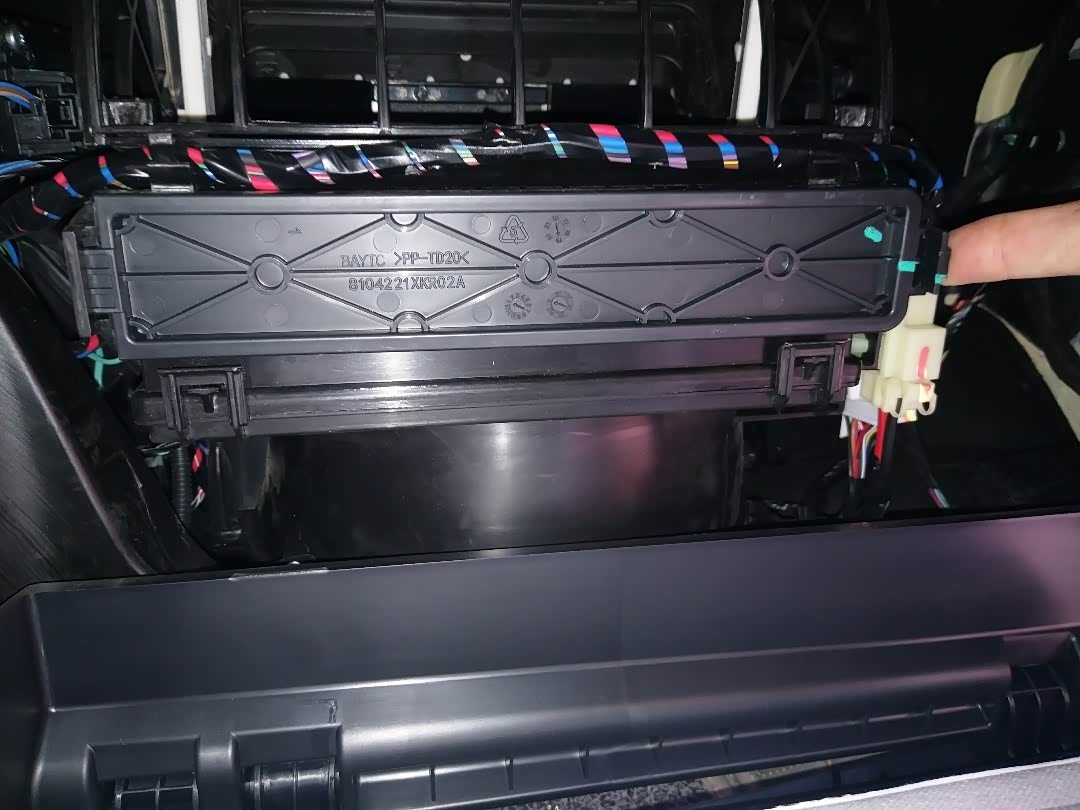

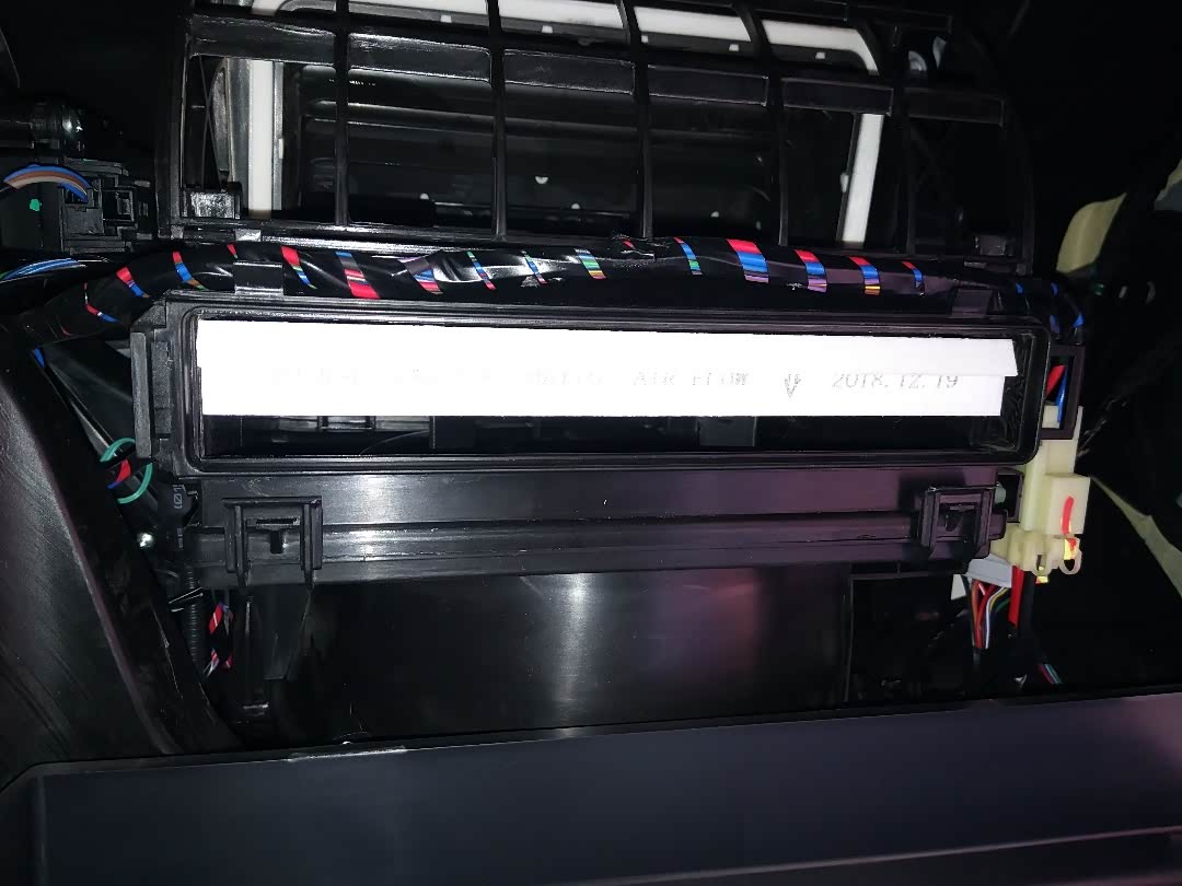

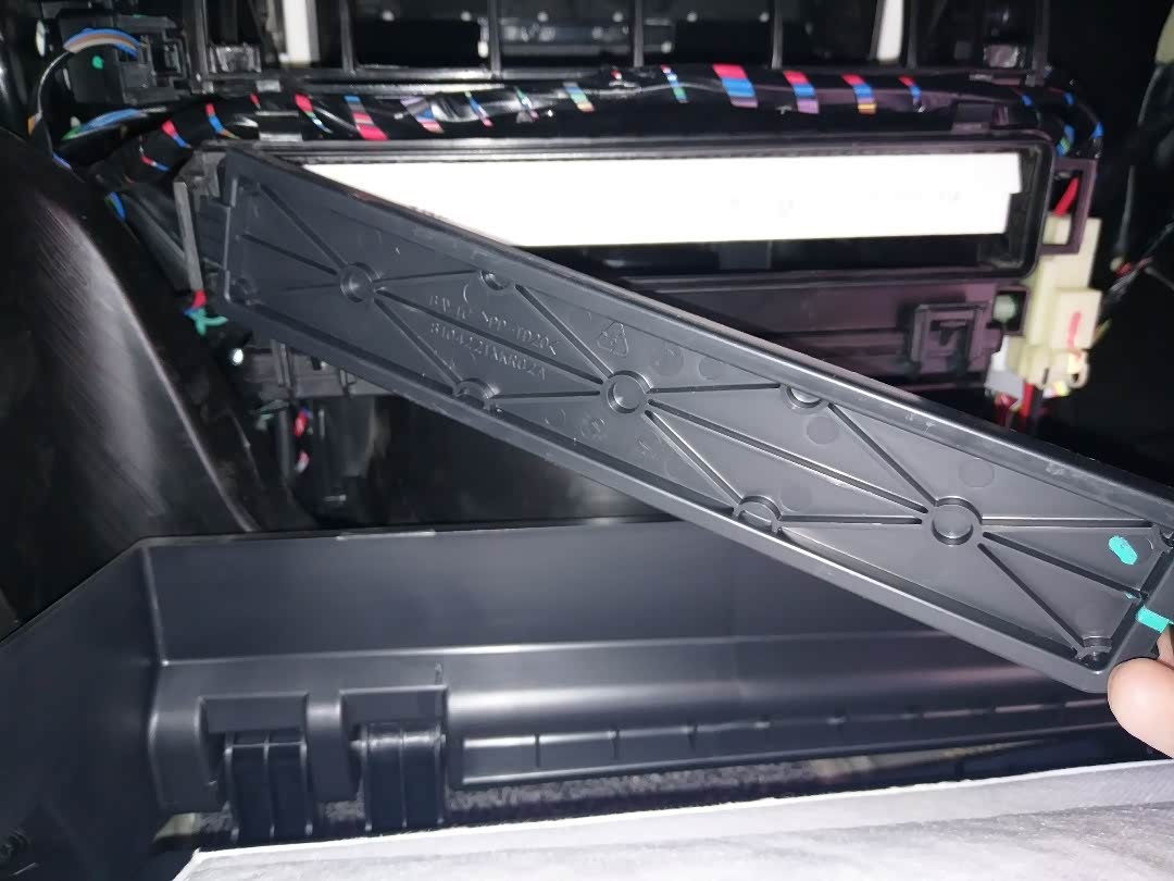

这个就是空调滤芯盒
手指方向是个卡子,
按下去,一拉,就这个样。

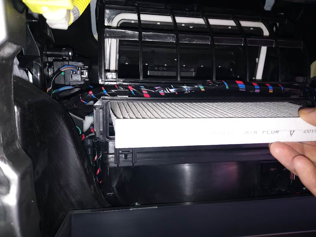

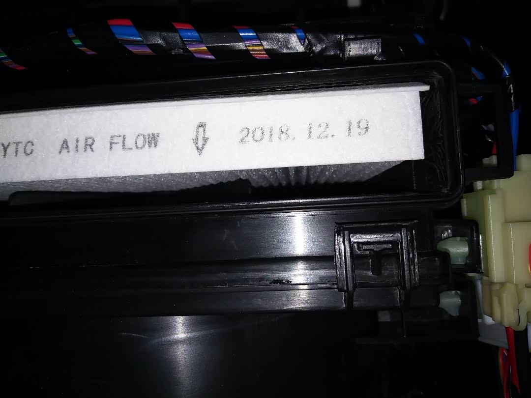

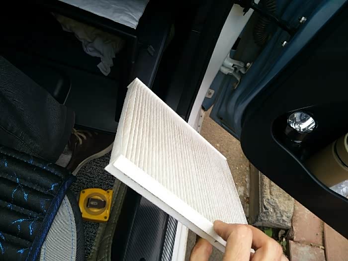

看见空调滤芯了吧

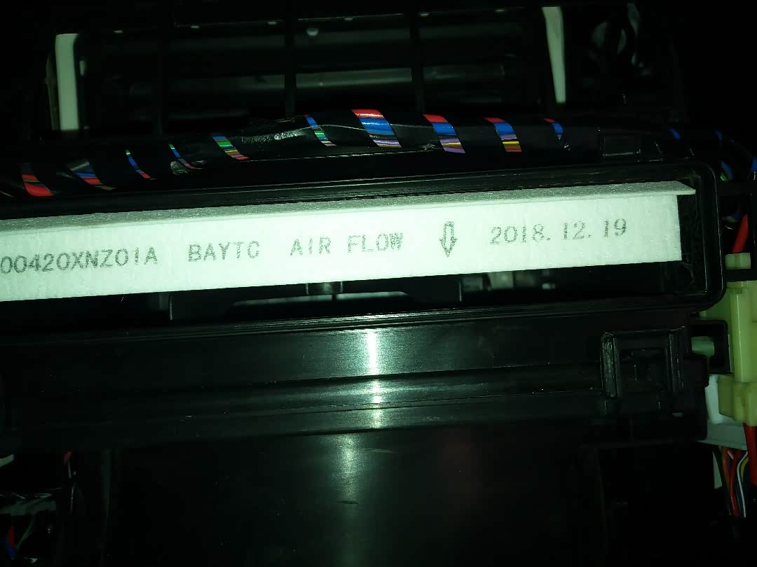

先观察方向正反,再抽啊。免得放回去的时候弄反了

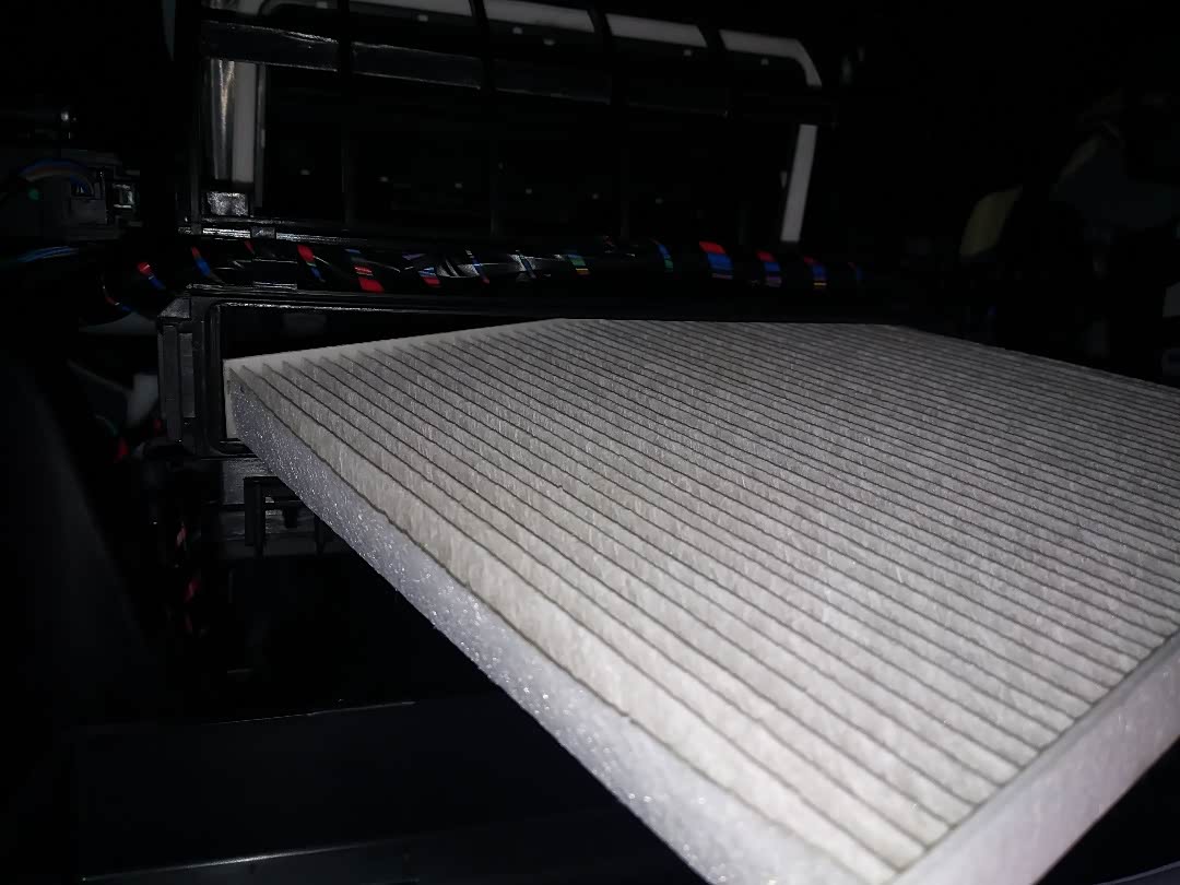

全部抽出来
里面的样子

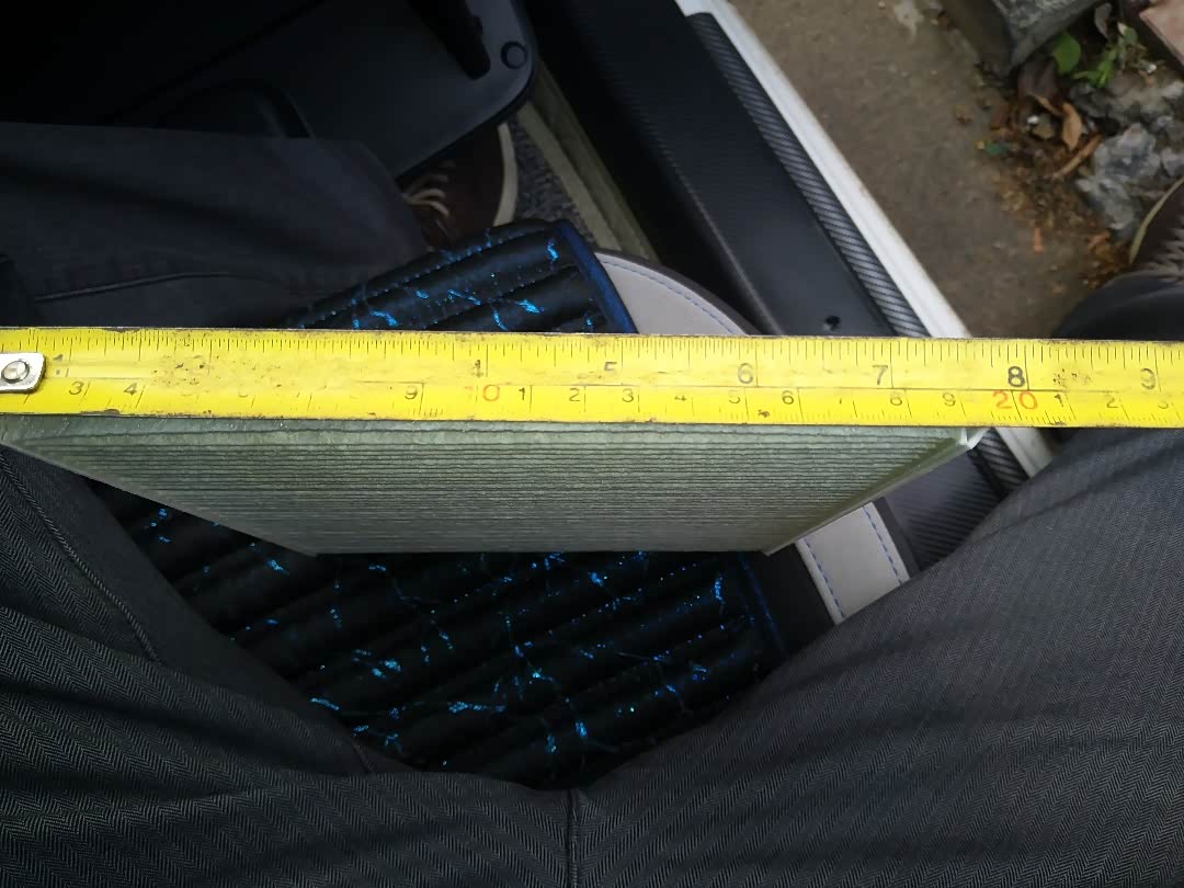

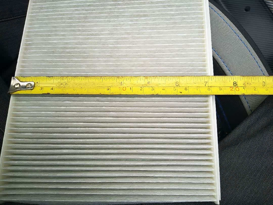

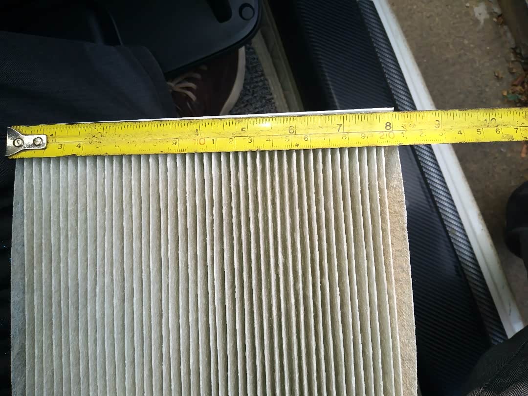

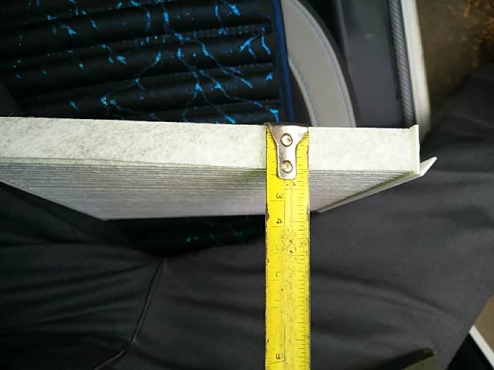

这是空调滤芯的尺寸,大家自己看吧。
宽度,具体尺寸自己看
厚度。不多说了。
没看清,可以再看看这张。
量过尺寸,各位车友知道怎么自己买空调滤芯了吧。4s稍微有点贵,因为这个滤芯太简陋了,你好歹包个边,弄厚点,我58元买一个也心甘情愿,这个30元一个我都嫌贵。土豪请略过这一段。
空滤的细节
还是空滤的细节

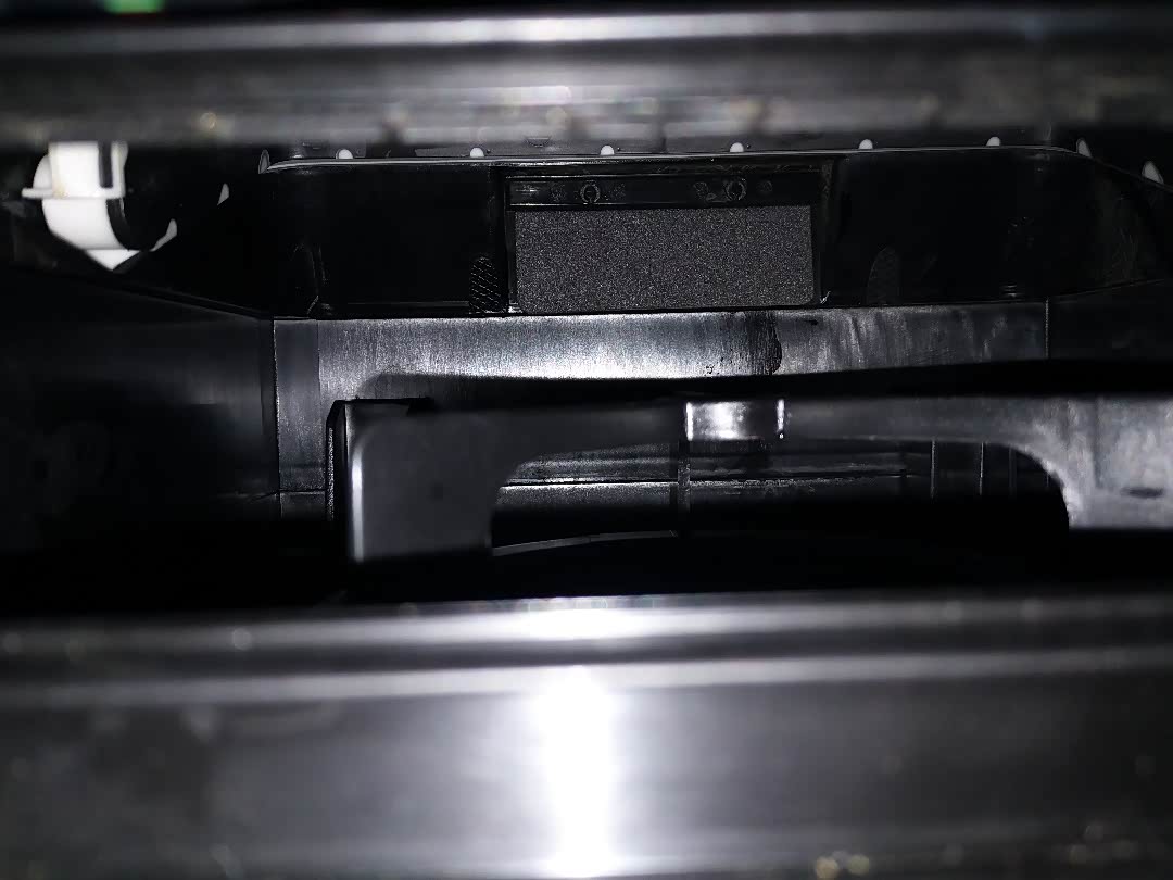

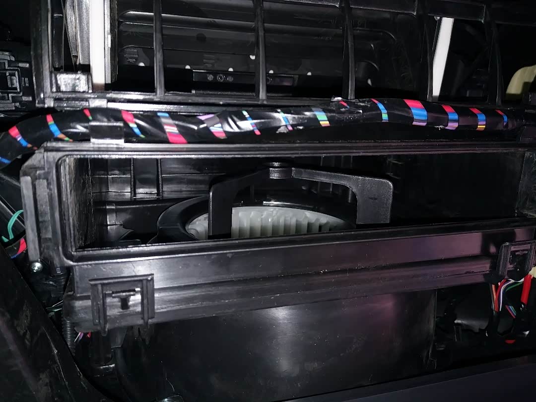

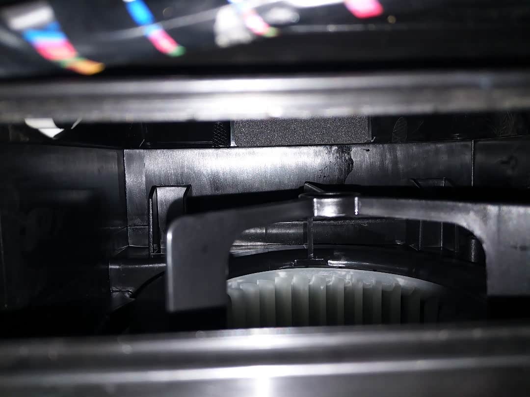

这是里面的样子,我特意拍的,可以看到里面的空间还是比较大的。
但是注意风机保护架突出来非常高,所以空滤的厚度是无法再增加了。
