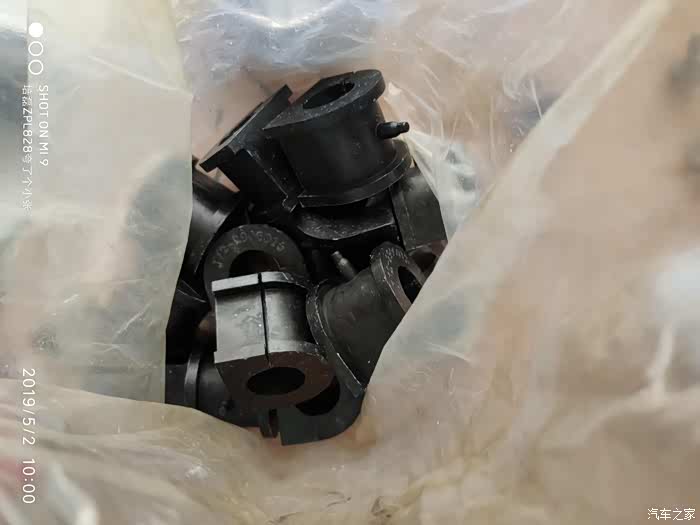

五一假期期间,接到了售后的电话通知,胶套到了!立刻驱车前往!
就是这个东西啦!
起飞吧小蚂蚁!

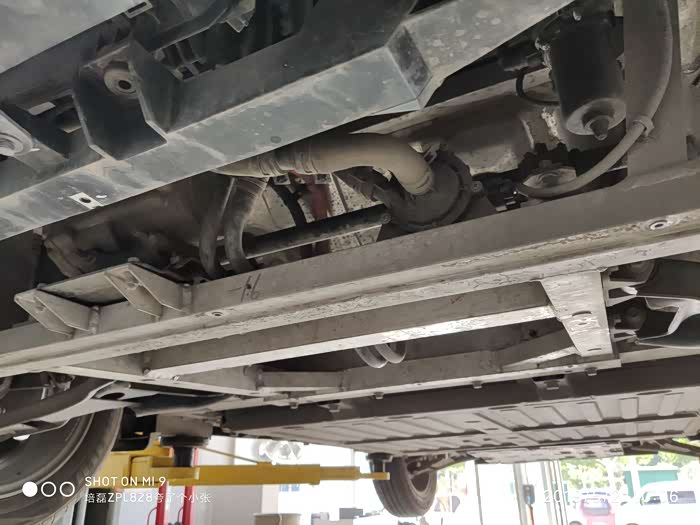

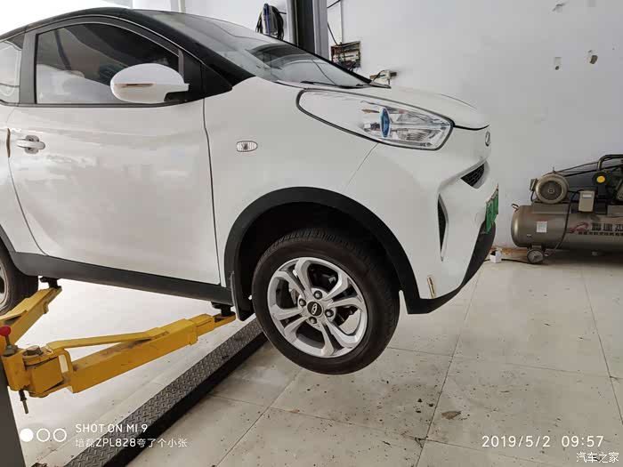

每一颗镙丝都轻拧轻放,拧下来的镙丝不留拆卸痕迹。

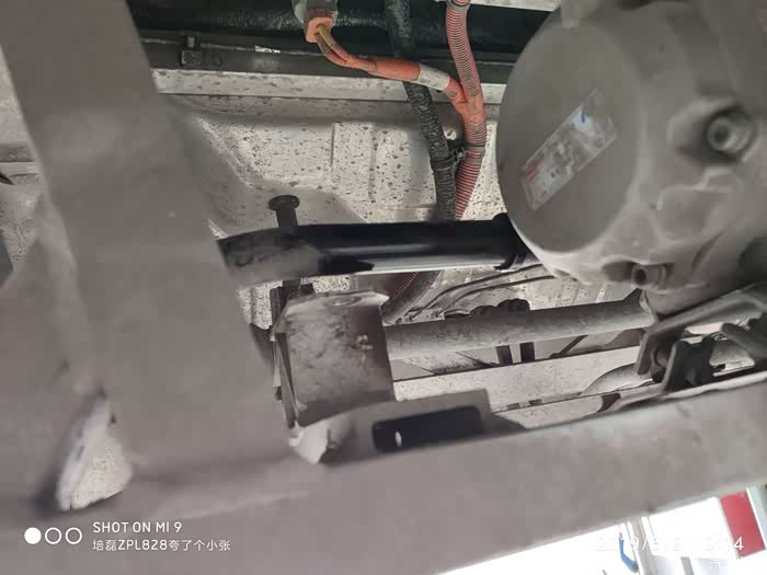

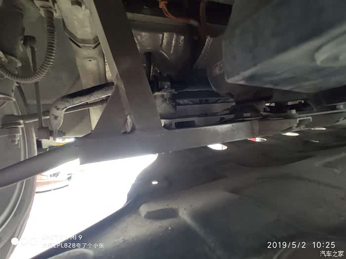

前护板很快就拆下来了。雨天我跑得比较多,所以底盘很脏。很多人不建议清洗,也就没管它。

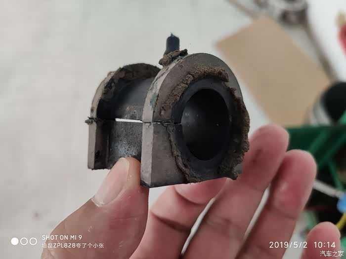

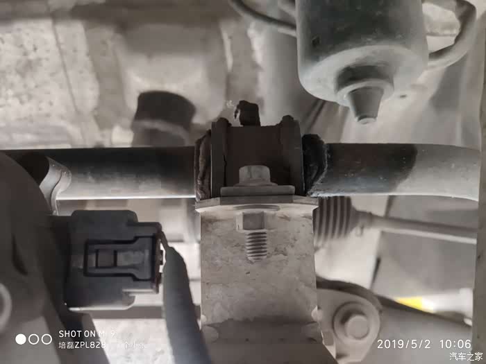

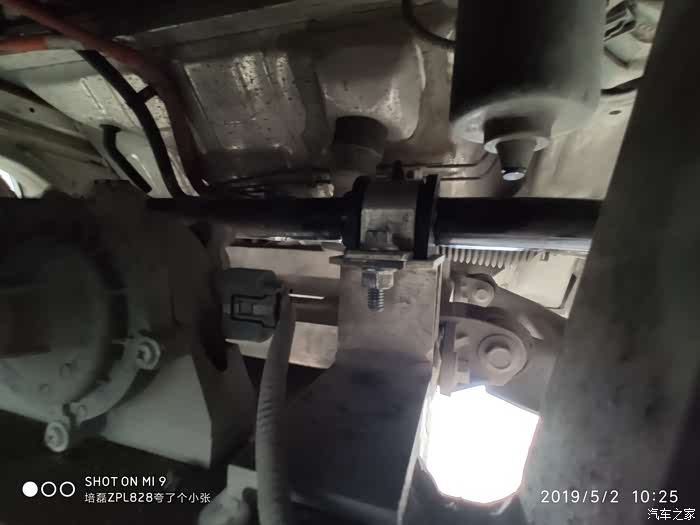

拿下护板就能看到平衡杆胶套了。由于上了黄油,上面粘了很多灰尘。

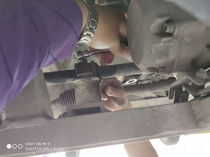

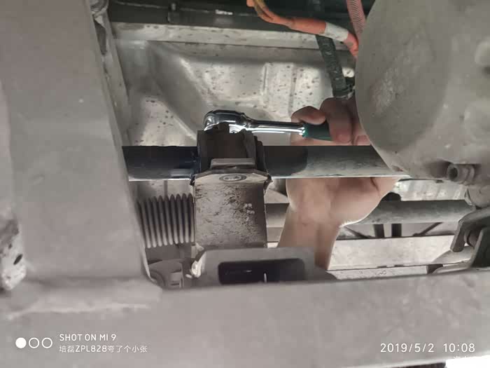

话不多说拆下来,一边有两个镙丝,两边都拆下。
我都忍不住上去帮个忙。

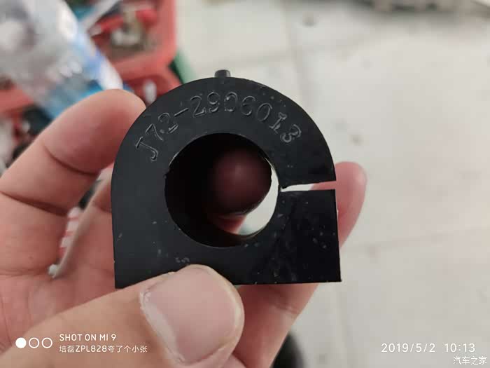

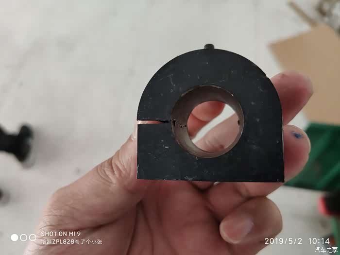

新的胶套,小蚂蚁的原厂配件都是J72开头的。
背面。***比较光滑,是不是打了蜡?

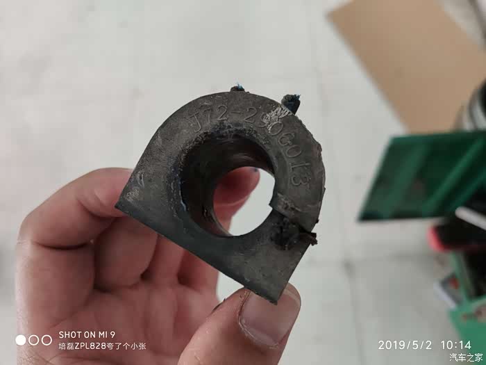

这是拆下来的胶套,编号是一样的没有变化。
抹黄油实在不是个好主意,这脏脏的感觉强迫症受不了……
就是这种蓝色的黄油,我首保贴子里有。

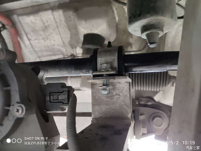

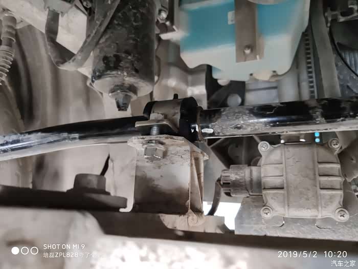

换上新的胶套,对好镙丝孔位。
副驾驶的也弄好。
然后再开始紧镙丝。
两边都紧固好。

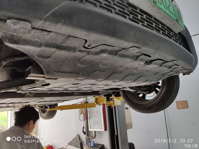

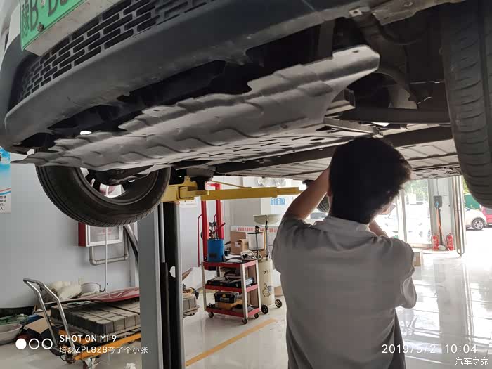

最后装上前护板。
严丝合缝,好像没有被拆过,点赞!

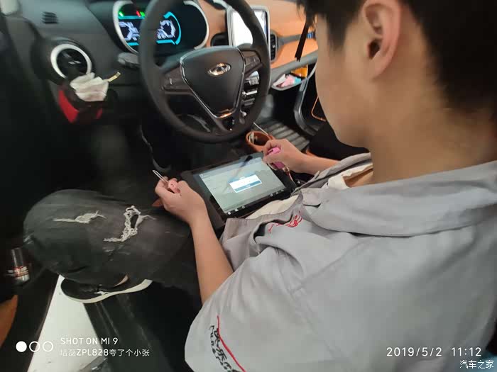

由于我的车子有时候和老婆两个人开,原厂的直板钥匙不喜欢,网上买了个原厂折叠的,自己没办法匹配,需要请袁站长用电脑给我匹配一下。
轻车熟路,前后不到2分钟,钥匙就配好了。
