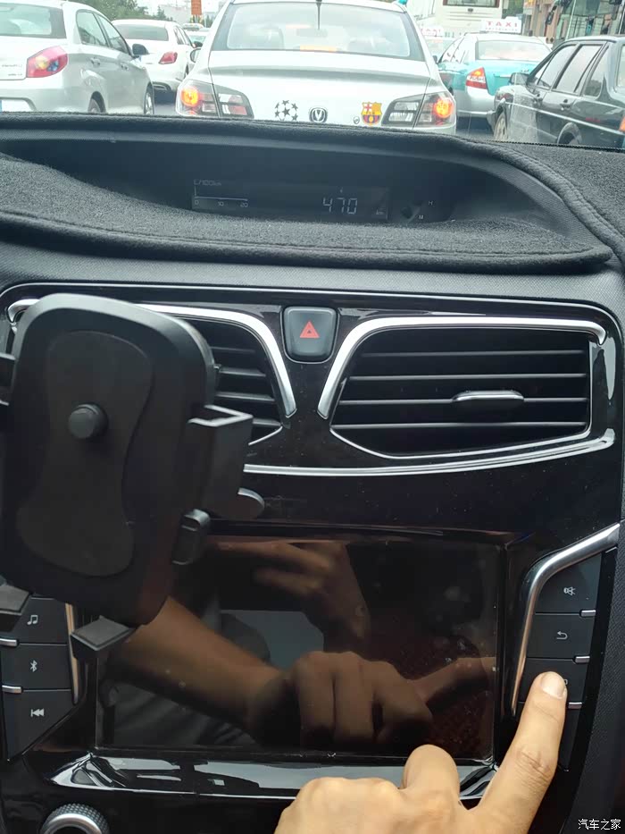

综合油耗及续航里程图解:
楼主手指的位置为INFO键,中屏面板右侧自上而下第三个键。默认为上方小屏显示时间。按一下INFO键上方小屏显示综合油耗。图解。

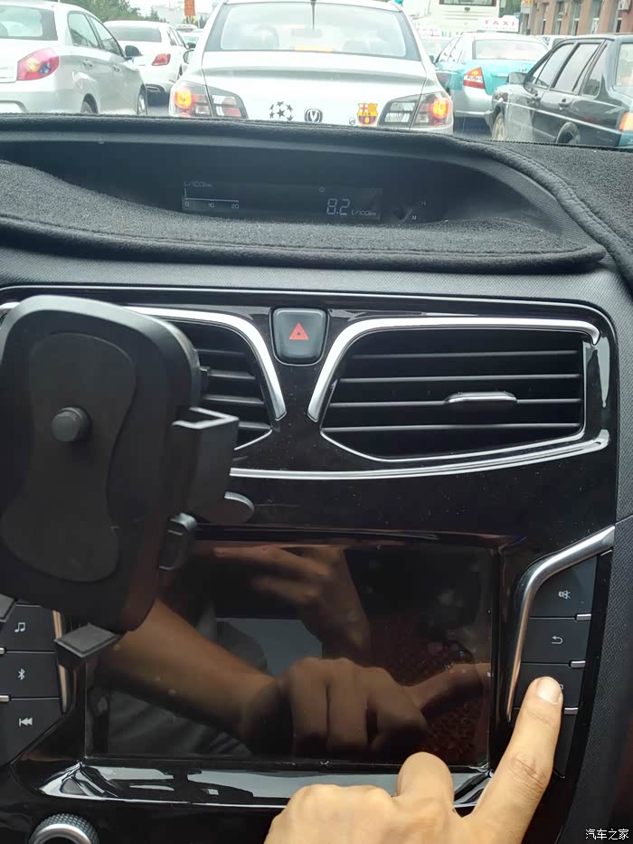

按两下INFO键,上方小屏显示续航里程。图解

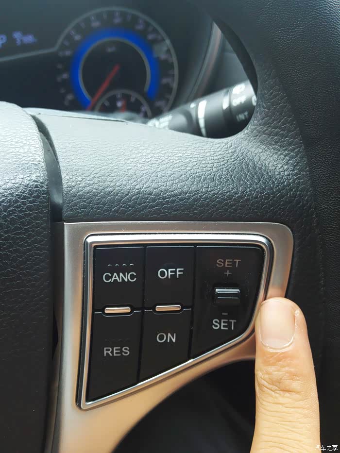

定速巡航篇:(多功能方向盘的右侧)

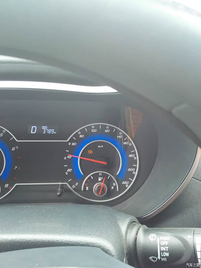

先看一下多功能方向盘的右侧按钮。右侧主要是定速巡航,楼主一一道来。楼主指的这个ON键。按下ON则开启定速巡航,我称之为准备开启。
这是仪表盘的图示。按一下定速巡航的ON显示巡航标志为黄色,我称之为准备开启。

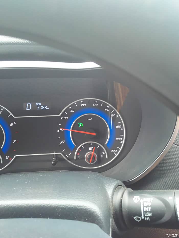

当时速达到自己想要定速的时速时,比如您在高速公路行驶,路况很好你想定速到110.那么当车速达到110左右时,可按楼主手指处的上下键即为定速成功,看下图
定速成功时,仪表盘的定速巡航标志由黄色转为绿色即为成功定速,我称之为定速开启。车辆会一直沿着你定的速度行驶。如想解除踩下刹车即可。
重申下这个上下键,根据说明书提示。点一次上或下键车速增加或减少1.6公里,长按下键取消定速,长按上键一直加速(慎用)。旁边的CANC和RES。简单说下CANC就是取消当前的定速巡航并且储存当前的车速,RES就是恢复储存的车速,就偶尔高速用了几次,用到的时候不多各位了解下就行。

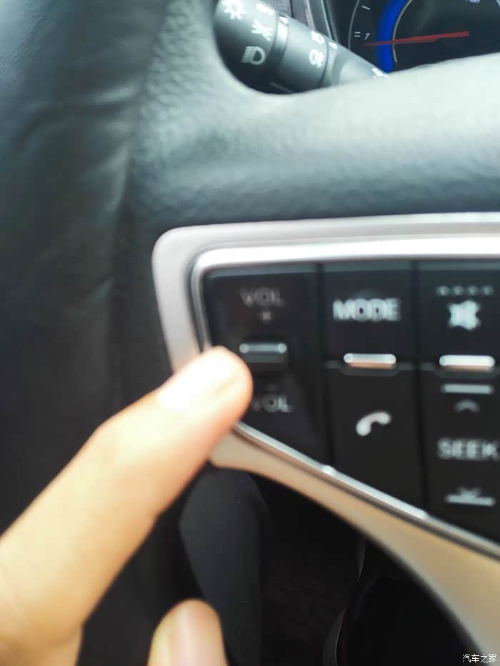

由左往右第一个键是调节音响声音大小的。

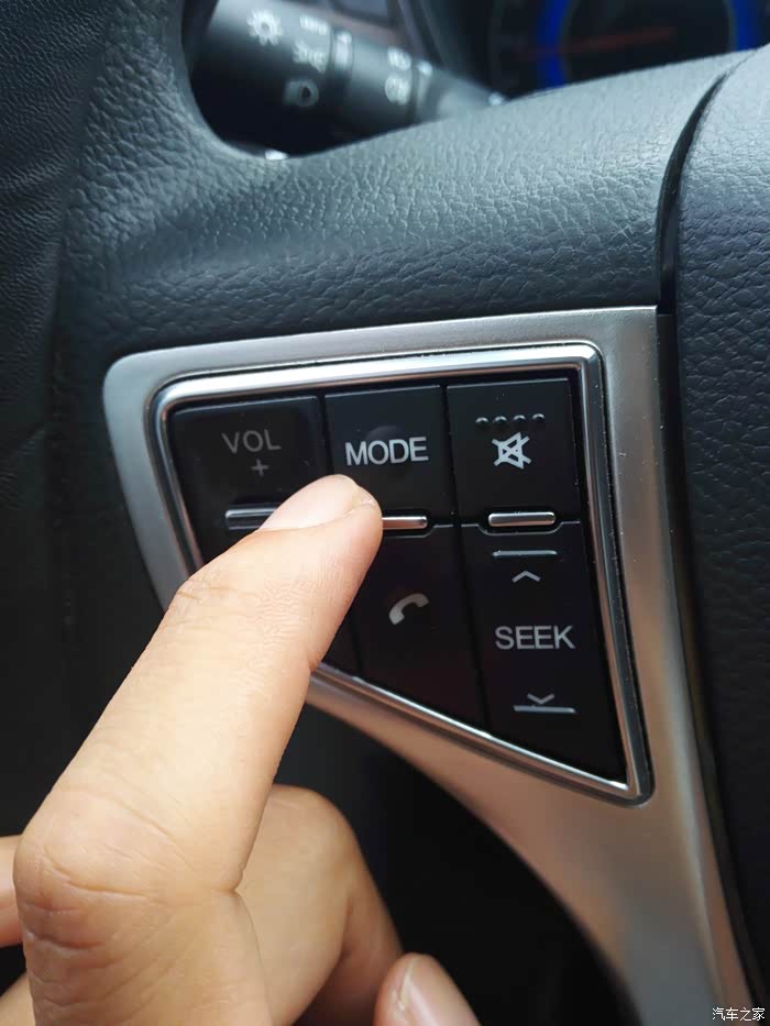

第二个键MODE通俗点说就是想听收音机还是听SD卡的音乐,按一下就可调(本人不常用)。

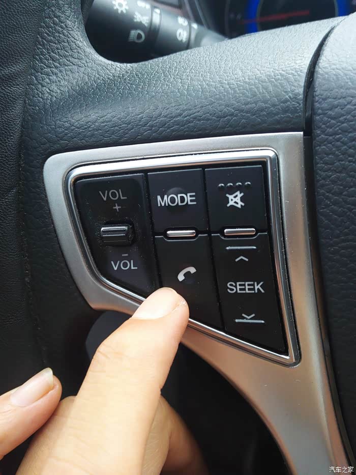

这个简单了,这是接和挂电话的键盘。当然前提是手机和车辆连上蓝牙才行。很方便经常用。

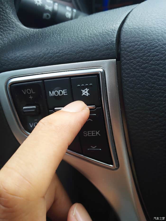

这个简单了,就是无声键。车内有人接电话可以出于礼貌关了声音。

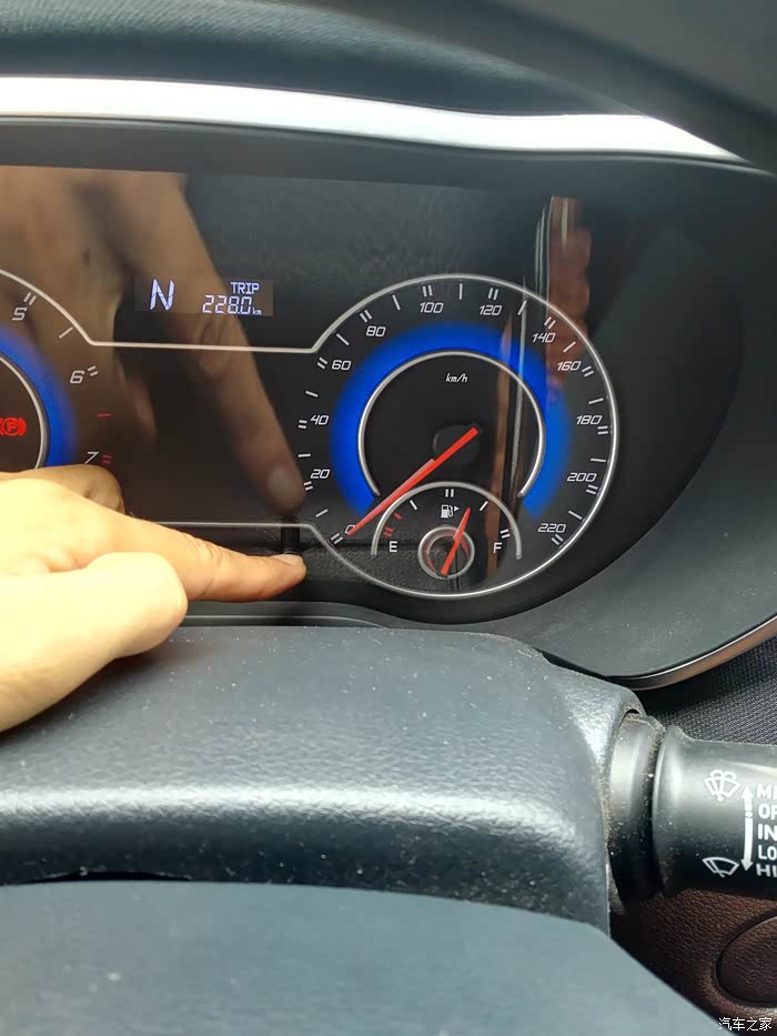

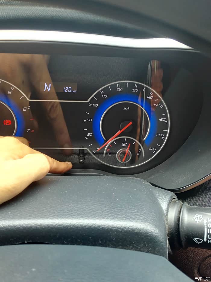

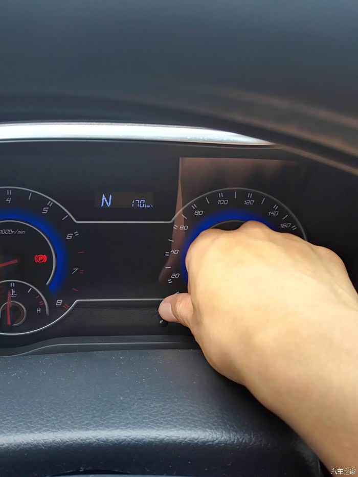

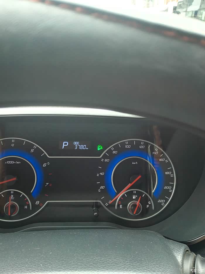

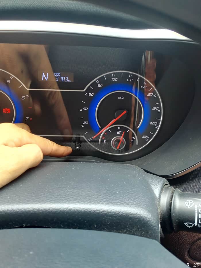

重点说一下仪表盘唯一一个按键的作用。默认为总里程显示。
通俗点说,按一下就是区间里程(小计里程)。举个例子你想知道A地去B地多少里程,可以按一下这个键。如果你已经用过了,像楼主这个显示2280的区间距离,那么需要长按清零重新计算,也可以用到计算油耗上。
按两下显示报警时速。默认为120公里报警。长按更改,报警区间为60-170公里。具体操作如下:仪表盘调到显示时速报警界面时(图示),长按按钮图示120KM/小时开始闪烁,重复按该键,公里数由60-170循环切换,设定好报警时速长按即为设定。
图示最高是170KM/H。建议120公里/小时不要更改。

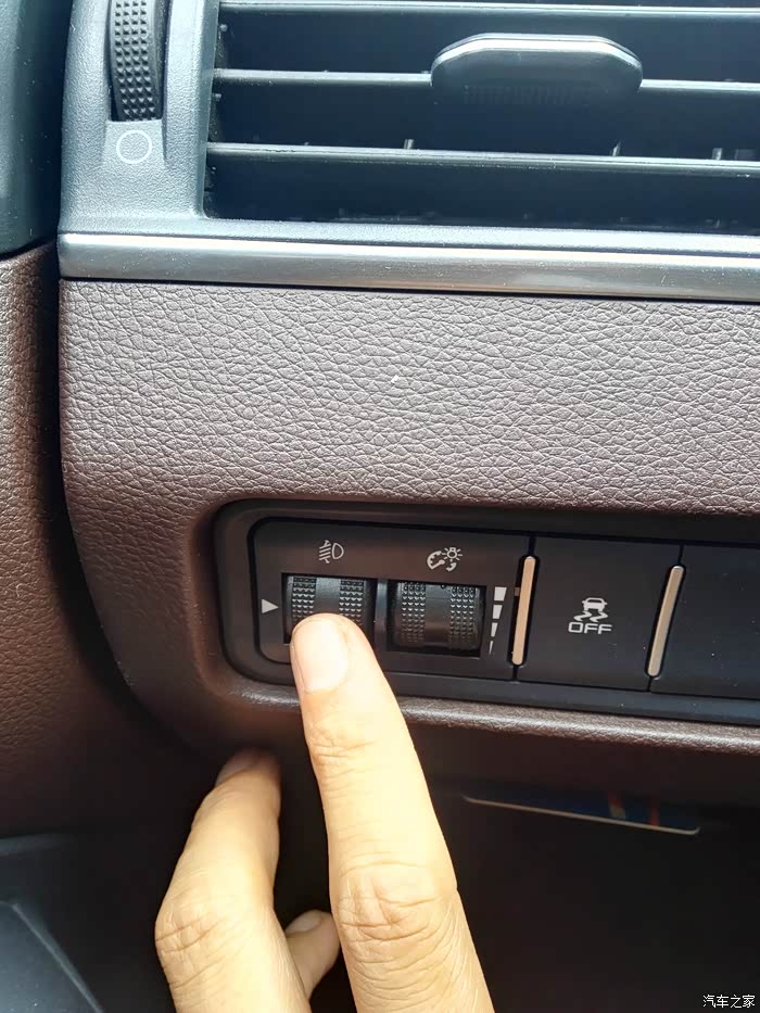

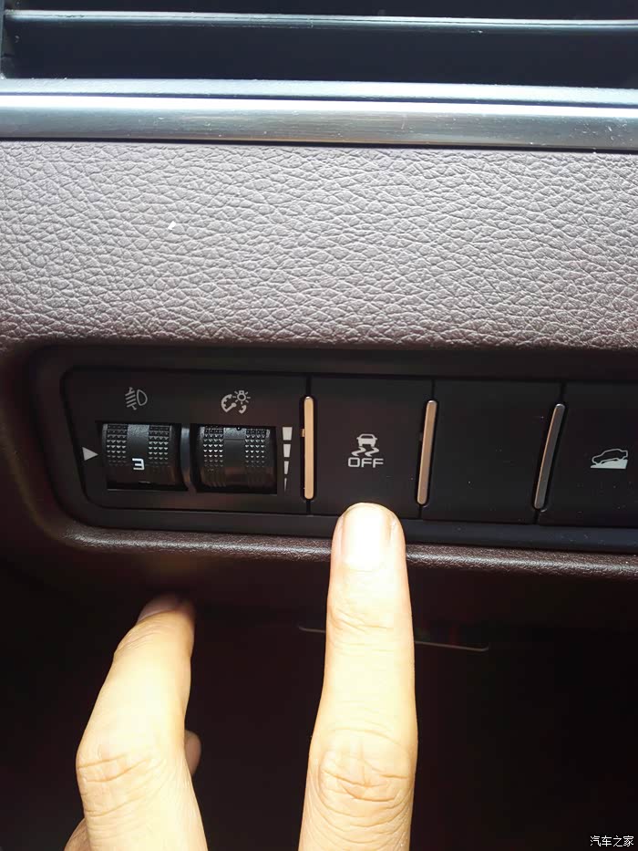

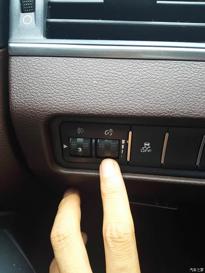

集成开关(大灯高度、背景灯、车身稳定系统、坡道缓降)
集成开关的位置在方向盘左侧出风口的下面,依次为大灯高度调节、背景灯调节、车身稳定系统、坡道缓降功能键。
楼主手指位置为大灯高度调节。可夜间停车测试。
第二个键为背景灯的明亮程度,只有在开启车灯的情况下才会起作用。
第三个为车身垫子稳定系统开关,这个除非陷到雪地里或者坭坑里等情况关闭,其余时间保持开启。

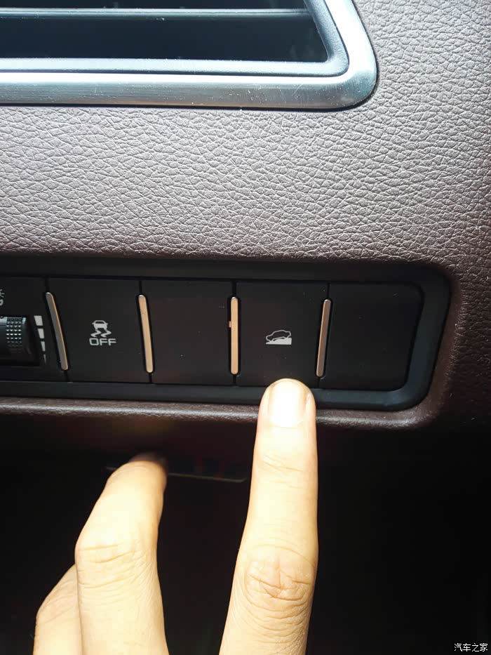

最后一个是坡道缓降,楼主就用过一次,龟速。。。见下图
坡道缓降的图标在这个位置,按一下即为绿色标志闪烁,我称之为准备开启。只有车速在30KM/H以下时而且坡度要到达到10°时(只是估计,未考证)才会被激活。只用过一次,不算是常用功能。自己可以实地测试下。

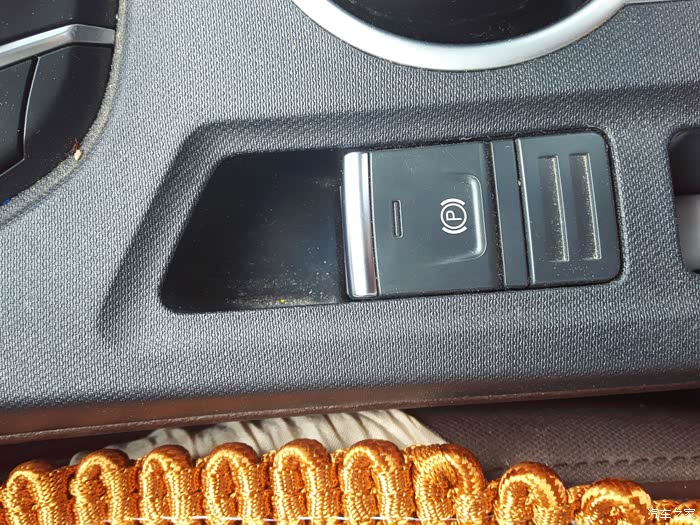

顺便说下这个电子手刹!有的同学反映电子手刹踩油门不能自己解除。我想悄悄的告诉大家一声,V70确实有这个踩油门解除手刹的功能,但是前提条件是系上安全带才会自动解除,要不然就是发动机空转。安全第一切记!

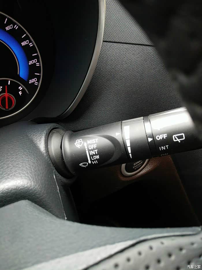

雨刷杆说明:
因图片有限,楼主只能用语言描述,尽量详细通俗一些。详细给各位介绍下雨刷杆的操作。不到之处请谅解!
首先:常规的雨刷开关,大家应该都了解。是水平前后拨动雨刷杆,默认车头方向为前!
1、雨刷杆前拨一下为雨刷开启一次,松开即停止。前拨不松一直刷。
2、后拨一下为慢档,适合小雨使用。
3、后拨两下为中档,适合中雨或大雨使用。(视车速)
4、后拨三次为高档,适合大雨或暴雨使用。(视车速)
5、上拨为喷玻璃水另送雨刷活动三次。
此为常规雨刷使用,跟大部分车型大同小异。
楼主红圈所示的旋转功能为调节雨刷快慢!! 注意此功能只针对慢档使用!!方块越大雨刷工作间隔时间越短,反之越长!
红圈所示的旋转功能为后窗雨刷操控键。OFF就不介绍了。
1、下转为后窗喷玻璃水另送后窗雨刷活动1次
2、上转一次为慢档
3、上转两次为快档
还是希望各位车友朋友能详细阅读说明书,特别是新手朋友。
