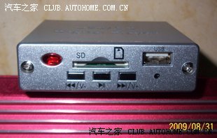

这种是带面板的,可以插 U盘 和 SD卡 ,不过面板面积有点大,要找个合适地方安装。面板上有播放、停止
、前进后退、音量调节等按钮。

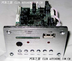

下面这个播放器可能小巧一点。容易找地方固定。

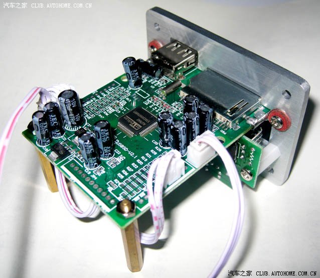

电路板后面,接线也简单,只要接电源和音频线就可以了。买的时候注意下,有的套件是使用5V电源的,那是给电脑DIY接USB口供电的,一定要买12供电。
