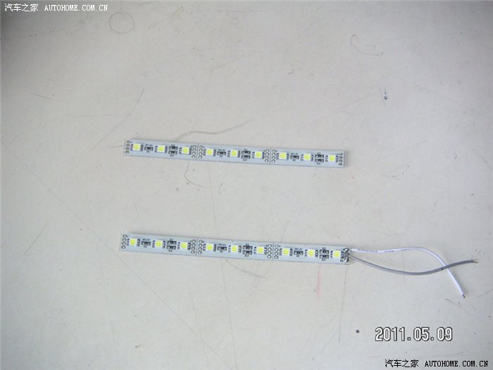

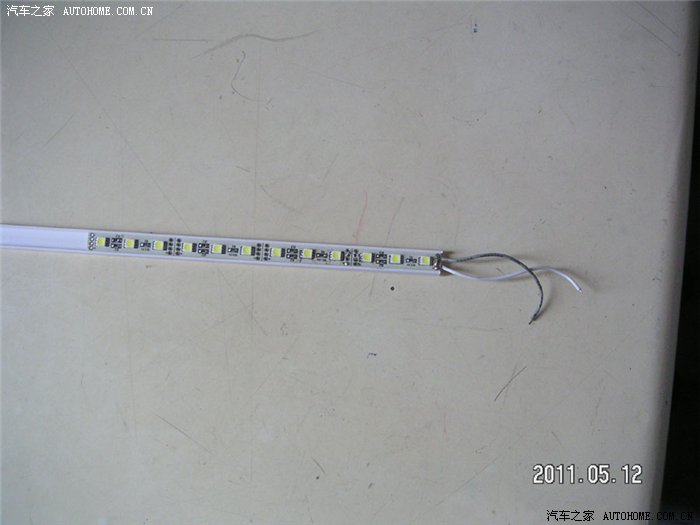

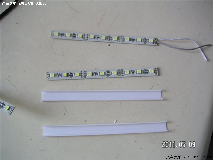

最近经常看到有同学安装了日间行车灯,心里直痒痒,可是市场上日间行车灯的价格又感到不值,所以想到为何不自己动手做呢?想到就干,去电子市场买了这种每米72灯带塑料底座的LED发光条,每米70元,我买了0.5米35元,共36灯,9灯一组,一共可以做4组,正好装我们家两辆车,嘻嘻。
回家后切割成9个灯一条,注意这种灯每3个共用一个回路,必须按3的倍数分割。

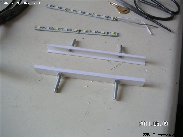

底座也按长度切割。
在每个底座上打孔装上2个M5*30的螺丝。

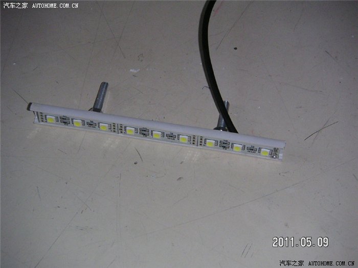

给每个发光条联上电线,并将电线穿过底座。
在底座的两端用透明胶纸封住两头,并在里面涂上硅胶(装修玻璃用的透明硅胶),然后将发光条装回底座。

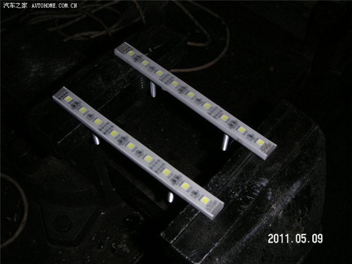

将装好的发光条放在架子上,调准好水平,在表面涂上密封硅胶。

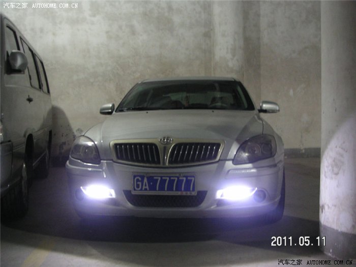

等密封胶干透(24小时)以后就可以装上车了,安装方法以前已经有同学发表过了,这里不再重复,最后发一张整车效果。
是不是很靓啊?嘿嘿
