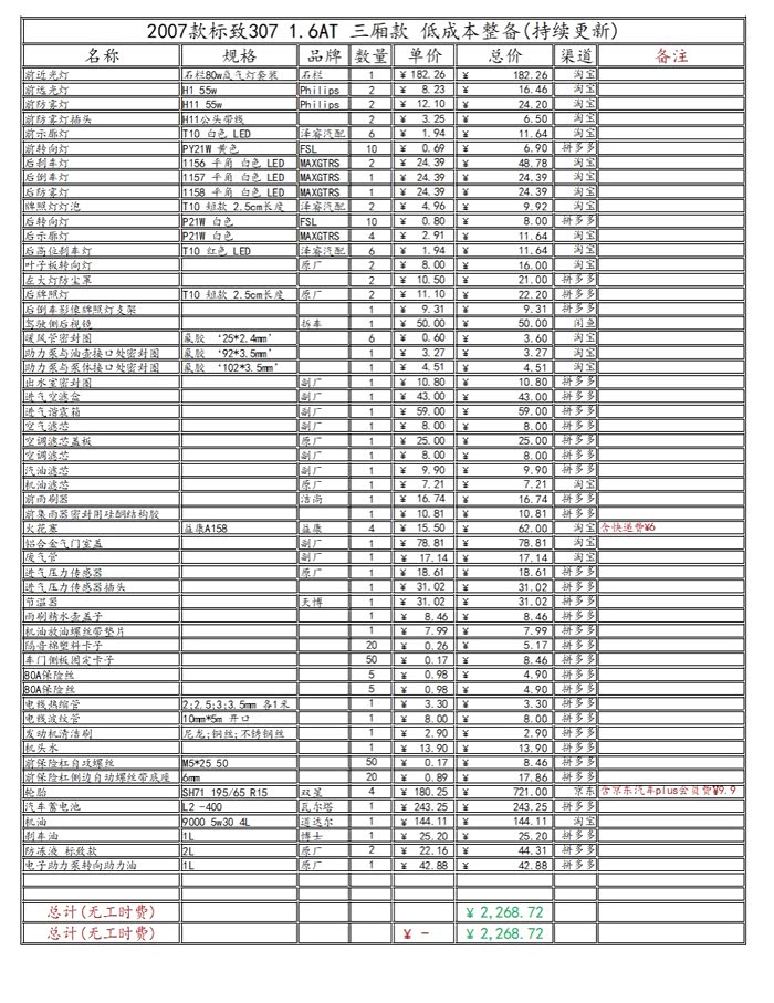

重开一贴,详细记录307整备(持续更新)
之前不会发帖,文章杂乱无章,这段时间不断论坛爬文,内容精简归纳。
目前车子问题需要整备的如下,以及一些车辆配件的规格也记录如下。
目前整备的部件,均为自己动手更换,所以不含工时费
购车来源: 姐姐赞助
整备维修
目前已知问题:
?电池坏死 -更换
?防冻液渗漏 -更换出水室密封圈,节温器,暖风管密封圈
?车子放置一年需要更换机油 -更换机油,机油放油螺丝换新
?气门室漏油 -更换铝合金气门室盖,一并更换废气管,火花塞
?助力泵保险烧毁 -更换保险丝

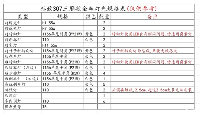

?整车更换灯泡 -更换led光源,转向灯做防备性更换
?滤芯更换 -更换机油,空气,空调,汽油滤芯
?空调滤芯盖板丢失 -更换
?驾驶侧后视镜损坏 -更换,并更换固定卡子
?轮胎磨损严重 -更换
?刹车灯后雾灯倒车灯烧毁 -更换
?叶子板转向灯严重发黄 -更换
?助力泵漏油 -更换密封圈,助力油
?牌照灯损毁,被我不恰当拆解拆毁 -更换,同时更换后倒车影像牌照灯支架
?线路电工胶催化 -重新缠绕绒布胶带
?暖风管密封圈 -更换
?出水室漏水 -拆卸清理,更换密封圈
?节温器损毁 -更换
?进气压力传感器及接头损坏 -更换
?雨刷器年久脆化 -更换
?前远光灯,雾灯 -防备性更换
?前近光灯亮度不够 -更换
?前左近光灯防尘罩丢失
?进气空滤盒,谐震箱损坏 -更换
?前集雨器安装不到位 -重打硅酮结构胶
?前保险杠安装错位 -拆卸重新安装,换新自攻固定螺丝
论坛里面的灯光规格图跟实际实车有较大出入,这个均为自己拆车总结。
