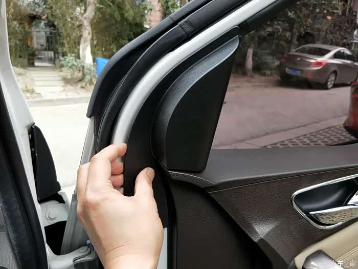

可以直接用手抠下来
背后一个塑胶卡子,一个金属卡件,位置如上。

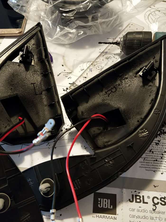

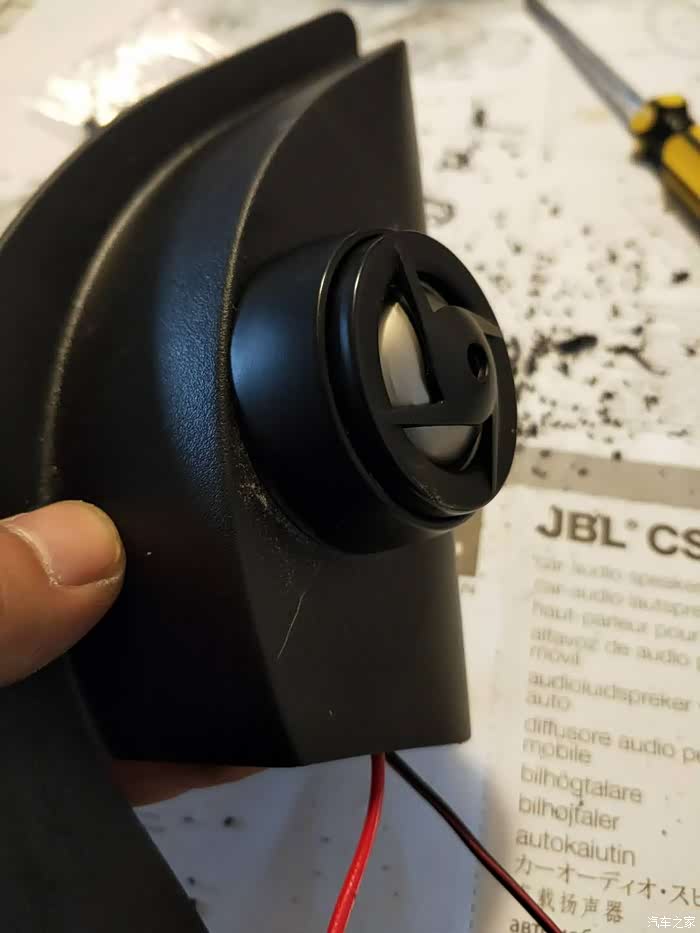

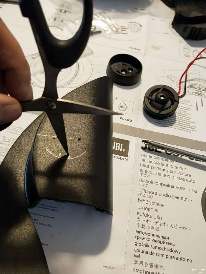

找好高音单元预装位置,开孔。
把电源线穿过去。
固定好高音单元,还不错。

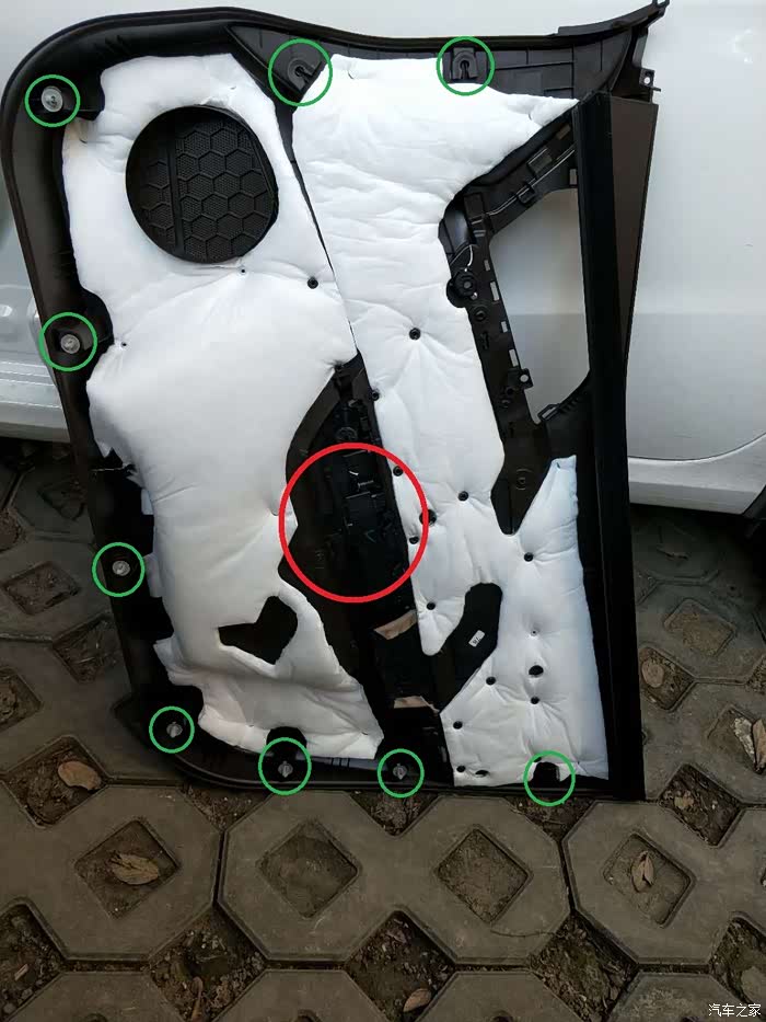

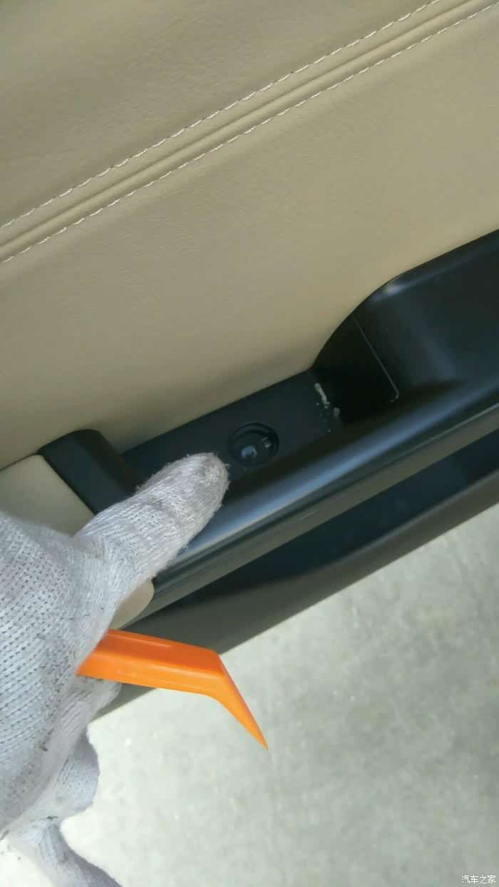

这个塑料件从顶端撬起,然后向下撬开一个一个卡口。全部撬起后,要把螺丝孔里的螺丝拧下来,门上杂物槽里的螺丝也要拧下来。

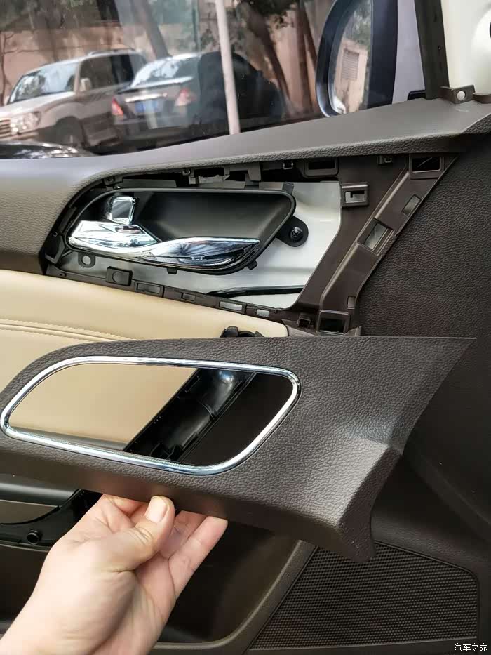

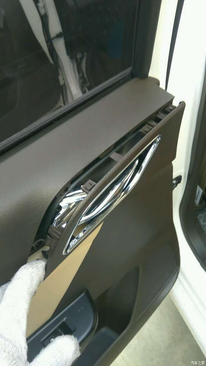

拆下拉手框,我是从上向下拆的,拆的时候注意不要弄坏卡件。

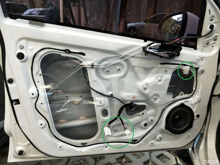

如果前面提到的螺丝你都拧下来了,就可以看准上图卡子的位置逐个拔出拆下门板了。绿色圈的位置有卡子,红色圈的地方有玻璃升降控制的插件。门板上带有隔音棉,有点小惊讶。

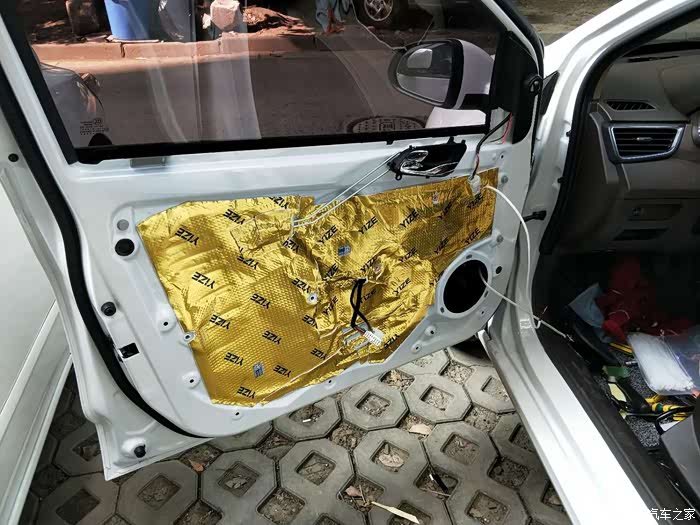

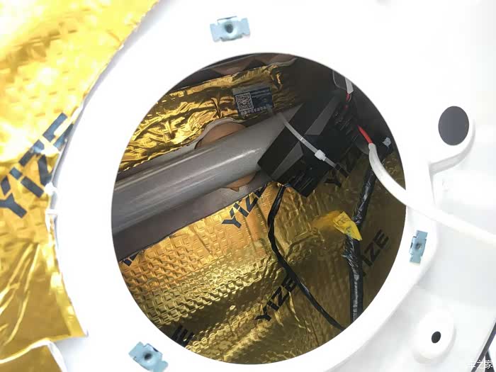

拆下门板后门上是这样的。下面绿圈是控制车窗的插件,上面绿圈是后视镜控制插件。门上贴有一层薄薄的隔音胶纸,撕下胶纸继续。

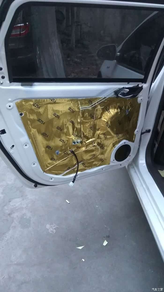

做门板隔音,粘止震板。高低音分频器千万别装在图示位置,不然玻璃无法升降。没经验啊,差点把分频器顶坏了。
外层继续粘止震板,要注意的是原车没有分高低音频单元,所以要单独走一根电源线从分频器接到高音喇叭上。
装上中低音喇叭,开机试试没问题,要注意的是正负极不要接反了,音质会有很大差距。有个设备是可以直接检测有没有接反的,显然我没有这个设备,我是通过电源线颜色来区别正负极的,拆下多媒体中控台(下面有图),拔出供电插件,对照图纸可以很容易区分出现哪根是正极或负极。

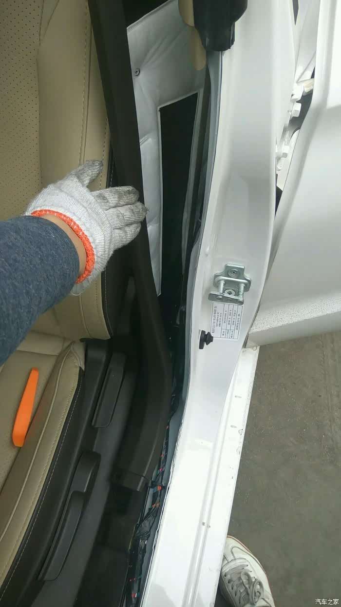

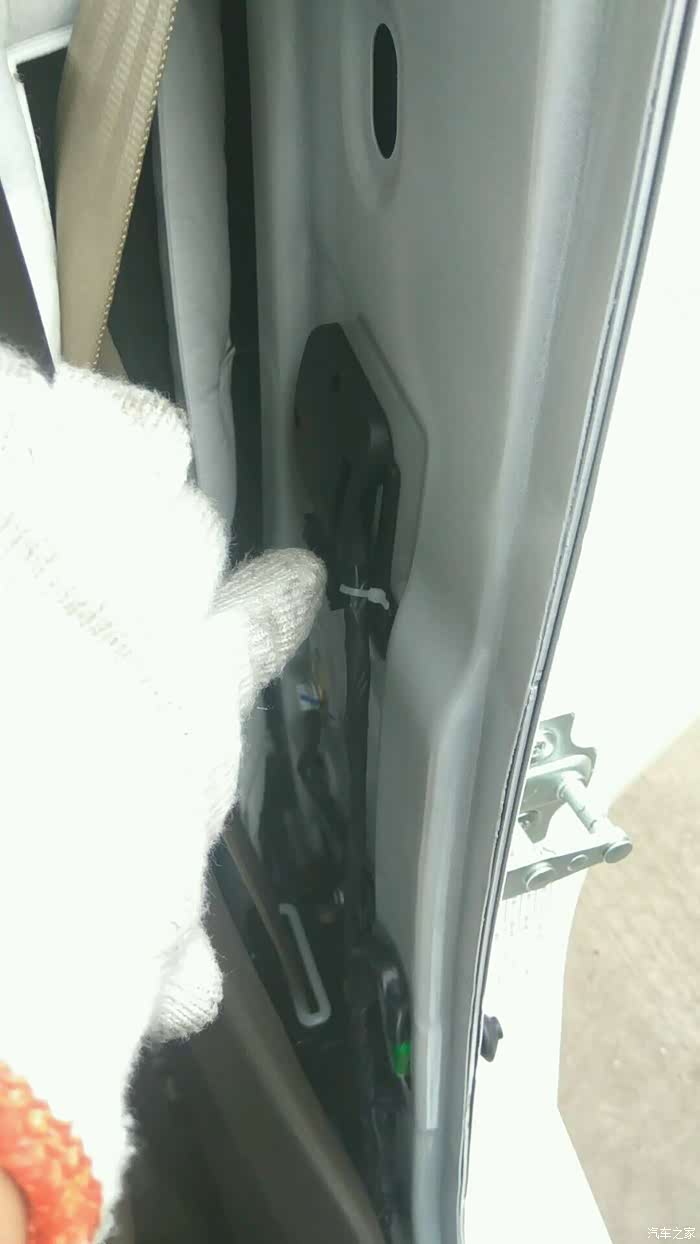

拆下B柱这个板子,还有座位旁边的门槛条。B柱里面也有隔音棉

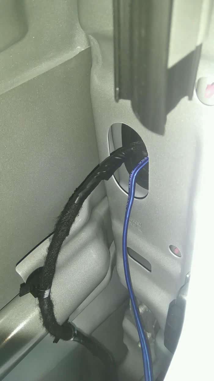

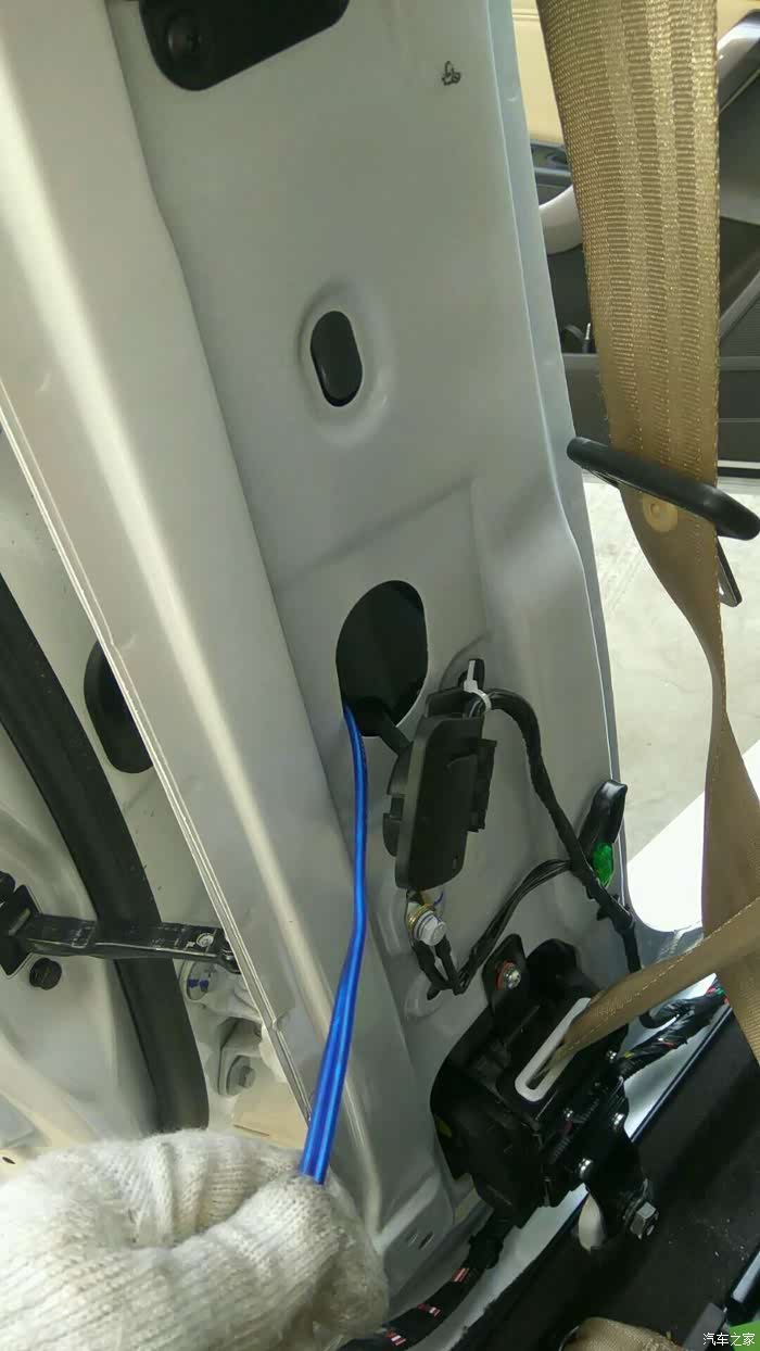

从B柱这个位置穿后门喇叭电源线。
穿进去的线会通过保护套管进入后门夹层。
已经穿进来了,这个是手机伸进门板夹层拍的。

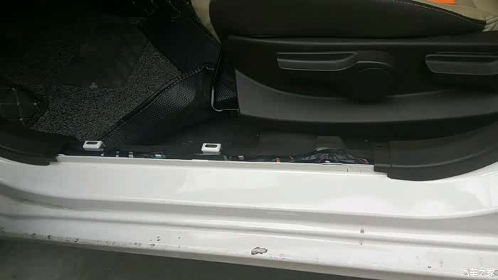

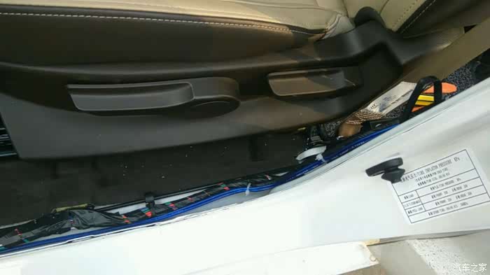

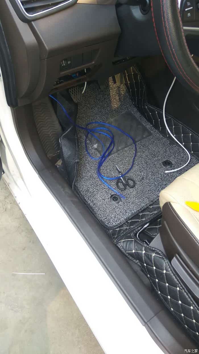

外面的线顺着门槛条下面走好。
固定好电源线。
盖上刚才拆下的所有板子,把卡子对准扣上去就好。后面扇门上的喇叭电源线走好后,剩下的就是把两根电源线接到多媒体控制台了。

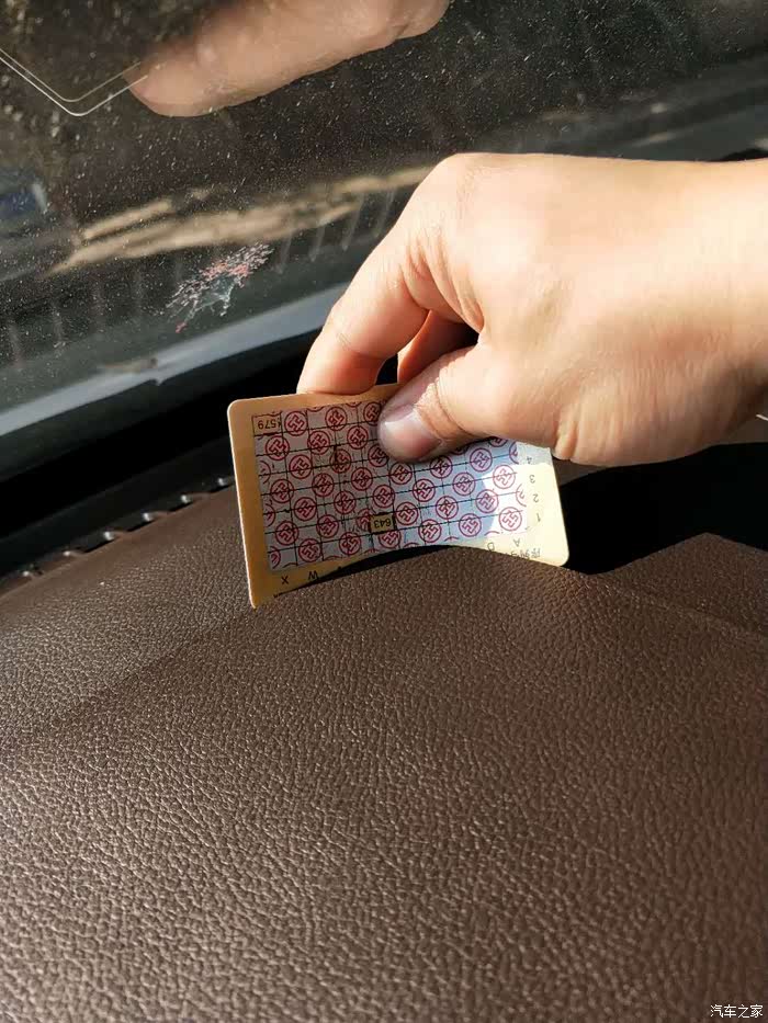

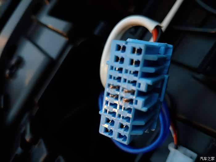

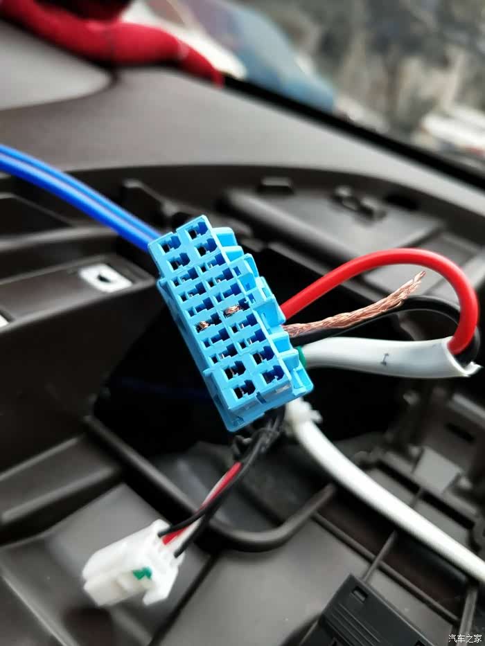

如果没有工具,可以用张不用的卡这样撬起控制台背板。然后用螺丝刀拧下四颗固定螺丝,就可以轻松拔出多媒体,后面分别有天线插件、电源插件、和控制插件。这里我没拍照,感觉也没必要拍,多媒体背面有控制插件每个插口对应的功能。我们要做的是把刚才接好的后门喇叭电源线接到多媒体控制插件上。

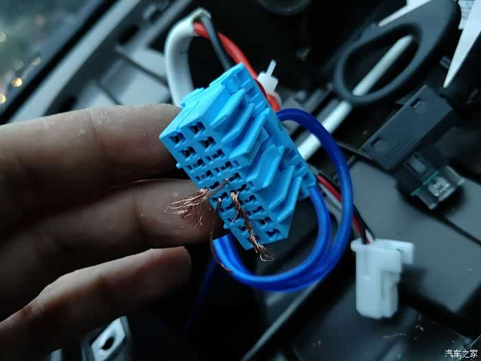

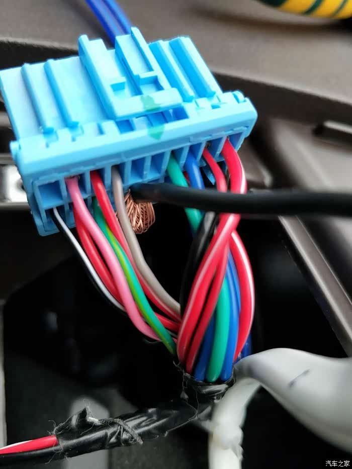

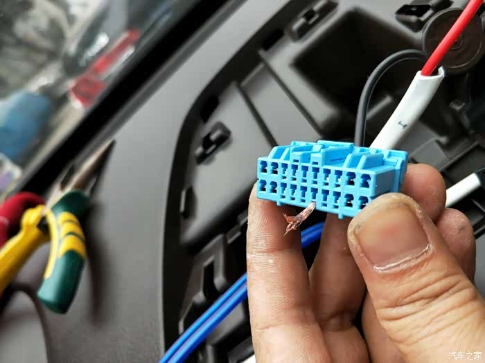

论坛上有很多朋友问这个插件里没有预留金属卡舌,怎么接线。我个人意见是去五金店可以买到相关的卡舌的,如果对自己手工能力有自信同时对弱电有足够的了解的可以像我这样,工艺不好烧坏主机别怨我
对照多媒体背面插件插口接线图穿好相应的线,正负极别搞反了,再反扣回去。
多余的线头一定要剪掉,不能出现短接情况,一定要控制好工艺!
整根先要全部塞进插孔,外面不能留任何线头,一律要清剪干净。一定要控制好工艺X2!
